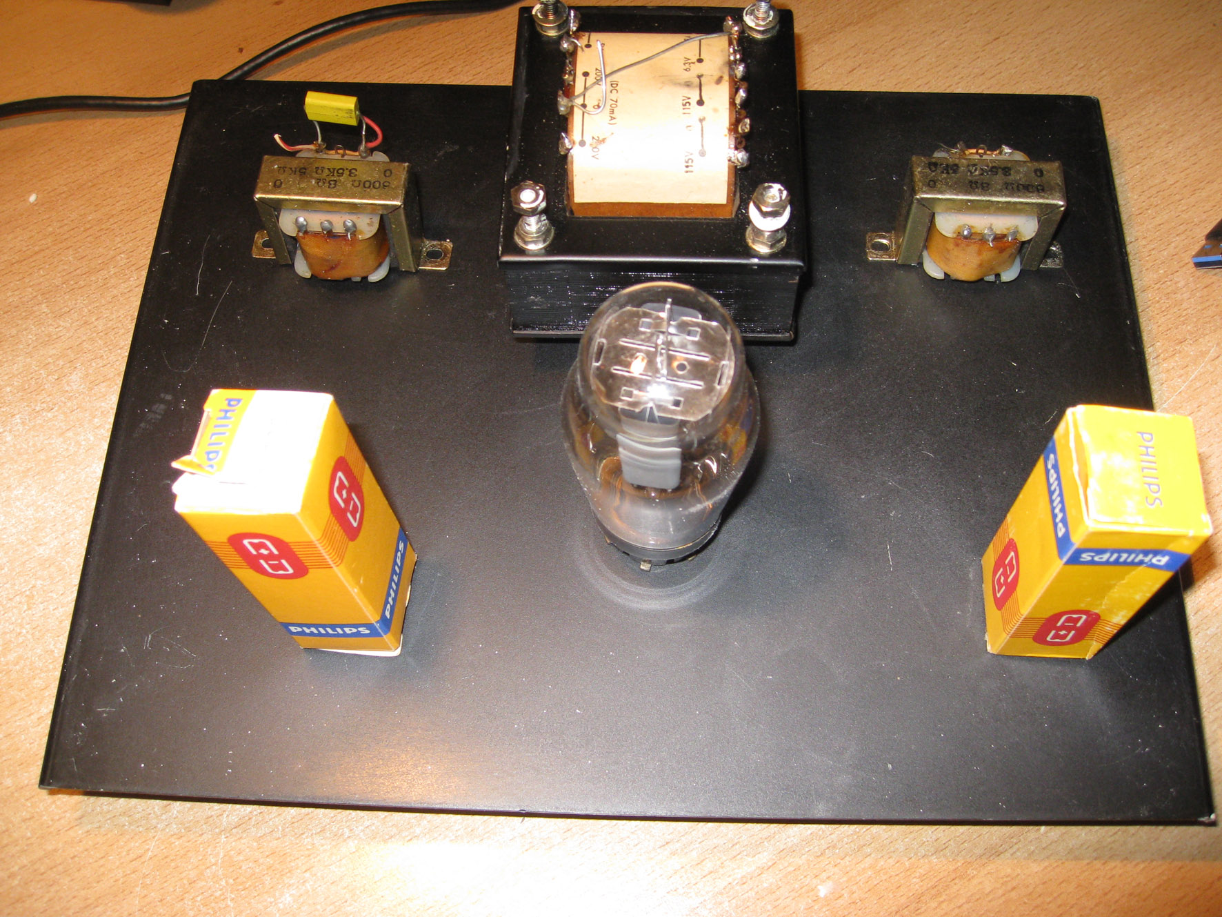

Indeling :
Ik weet dat je de trafo en de output trafo onder een hoek moet hebben.
Maar omdat hij niet recht op staat weet ik niet of het zo goed is.
Even vragen voor ik ga boren .
Han
Re: ecl82 waar te koop

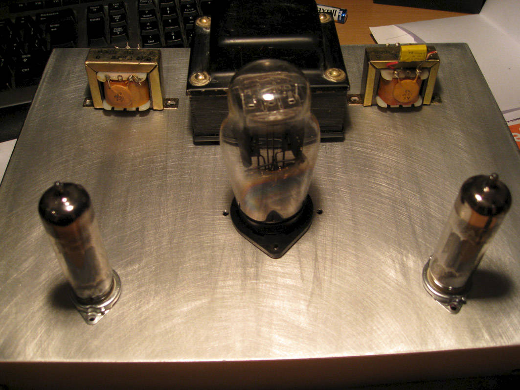

Ik zou de voedingstrafo een kwartslag draaien.Nu wijst koker van z'n spoel (middenpoot trafo) recht/links ,richting UGT's.Na draaien is dat voor/achter ,komt ook beter uit met de aansluitingen (net vanachter,pennen voor de AZ1 in de buurt).

Hallo medezelfbouwers,
ik reageer op deze discussie omdat ik toevallig met dezelfde vragen rondloop met betrekking tot de plaatsing van mijn trafo's. Ook ik ga de trafo's "neerleggen". Niet om mijn gelijk te halen, maar vooral voor de discussie, maar volgens mij stonden de trafo's in de oorspronkelijke foto van Han GOED.
Volgens mij is de koppeling van magnetische velden juist optimaal als de veldrichting parallel is. In de oorspronkelijke foto liggen de magnetische polen van de voedingstrafo - in het verlende van de middenkern - dus "links" en "rechts".
Als je de UGT's even liggend denkt, dan ligt de mddenkern - en dus de magnetische polen - op de foto dus "boven" en "onder".
De richting van de magnetische velden is dus haaks op elkaar en dus mijns inziens de minste beïnvloeding.
Niet draaien dus.
Jammer dat de trafo niet mooi vierkant is,zou je met dezelfde gaten gewoon kunnen uitproberen.
Voor mij komen de meeste veldlijnen buiten in 't verlengde van de spoelkern en daarom liever niet de UGT juist daar.
Overlangs doen ze een rondje om bij de andere pool aan te komen,mooi kortgesloten.
Iemand andere ervaringen ?

Volgens mij maakt het in dit geval niet zo veel uit. Omdat de UGT's staan en de voedingstrafo ligt staan de magnetische velden in ieder geval toch al haaks op elkaar en vallen ze niet in een richting samen.
Maar misschien is er iemand die vroeger goed opgelet heeft tijdens de natuurkundelessen en het verlossende woord kan spreken ?
Binnenkort wordt deze discussie voor mij ook interessant want dan moet ik voor het geplande versterkerproject behalve de trafo's ook nog twee chokes zo positioneren dat alles elkaar niet beïnvloedt :cry:

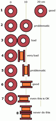

Er is hier op het forum een plaatje van de wijze waarop spoelen in een luidsprekerfilter geplaatst moeten worden. Die methode kunde hier ook aanhouden.
eppo34
Berichten: 66
Lid geworden op: di 20 feb 2007, 21:41
Locatie: zwolle
Bericht door eppo34 »
Als hij recht op staat dan weet ik het wel.
Maar nu hij ligt twijfel ik van daar de vraag.
Maar robert wat denk jij ( zie foto hier boven ).
Han
RobertD
Berichten: 4408
Locatie: Alphen a.d. Rijn
Bericht door RobertD »
Als het gaat om luidspreker filter spoelen dan gaat het om de overspraak tussen de spoelen.
Dezelfde regels houd ik altijd aan bij het plaatsen van transformatoren in de buizenversterker.
Voedingstrafo, uitgangstrafo en eventuele smoorspoel kun je ook precies in drie richtingen plaatsen. Houdt een X, Y en Z-as aan voor de richting van de spoelkokers, dan zit je altijd goed.
De trafo's op jouw buizenversterker staan m.i. op de wijze zoals in punt 5 van het plaatje.
Anne bedoelt dat je ze beter zoals bij 6 of 7 kunt plaatsen.
eppo34
Berichten: 66
Locatie: zwolle
o.k ik draai hem ..

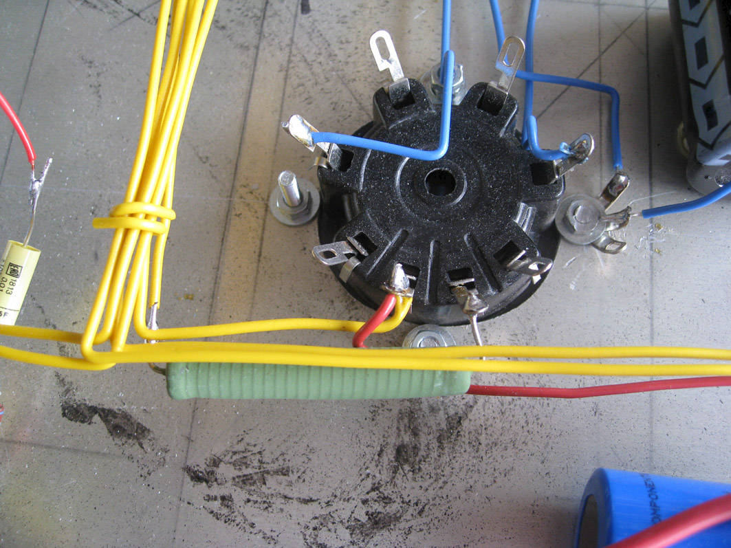

Ik wilde de voeding ( de AZ1) aansluiten maar ik weet niet of ik de goede pen heb van de buis voet.
( LET NIET OP DE 10 WATT weer stand maar die had ik nog liggen.
Han
maikbike
Berichten: 438
Lid geworden op: za 06 okt 2012, 14:58
Locatie: Randstad
Bericht door maikbike »
zijn de rechter soldeerlippen voor de aarde ?

P.s ja die lipjes gebruik ik voor aarde
