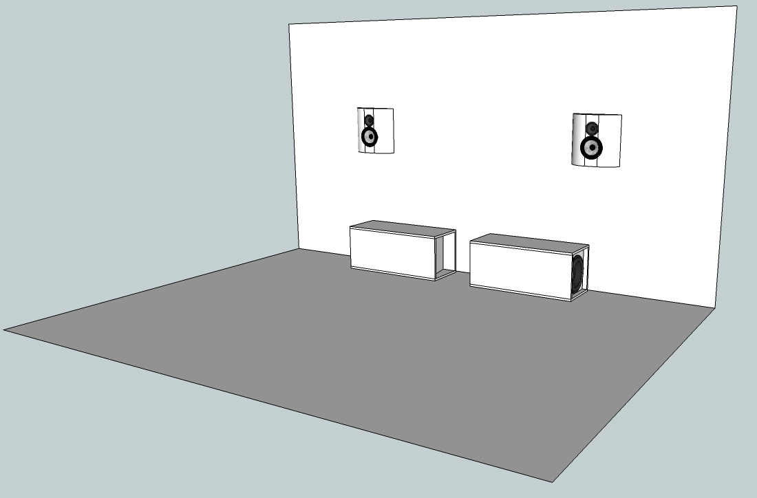

Het akoestisch concept
Het doel bij het bepalen van het akoestisch concept is een zo vlak mogelijke on-axis én energie respons.
-Mid-Hi
Nu heb ik vloerstaanders die pakweg 120cm van de muur staan, dat geeft heel wat hobbels in het low-mid gebied. Gelukkig zit er een krachtige ASP tussen onze oren en is dit niet zo'n probleem, maar het kan beter.
Ook moet de bafflestep gecompenseerd worden. Maw, er word, pakweg boven de 300Hz, minder energie de ruimte ingestuurd dan eronder.
Beide problemen verdwijnen bij een 'wall-mount' concept.
Bijkomend voordeel is hierbij een hoge WAF. :-)
-Laag
Nu zitten de woofers nu op een hoogte van 66cm, opnieuw niet zo goed voor een vlakke respons.
De woofers komen op de vloer te liggen, back-to-back als een vermomd TV-meubel. Dit geeft een vlakke respons, verminderd de trillingen van de kast, en opnieuw hoge WAF. Bovendien neemt zo'n meubel heel wat volume in die nu nuttig kan gebruikt worden als kast volume, zowat 80l.

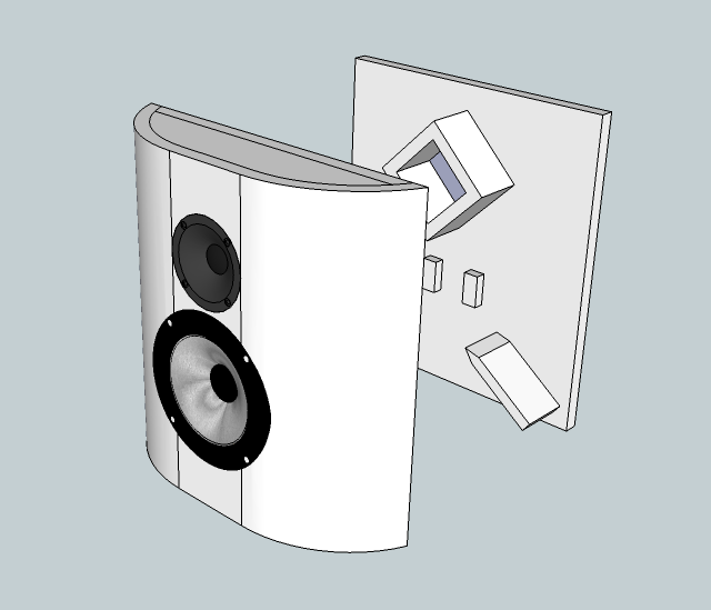

de setup tegen de muur
'exploded view' van de mid

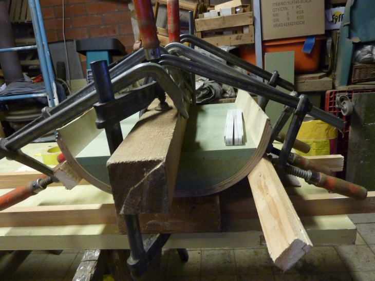

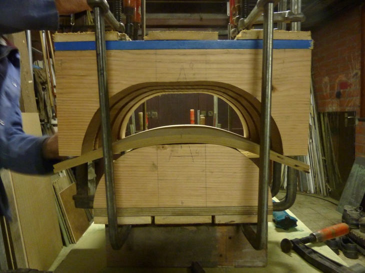

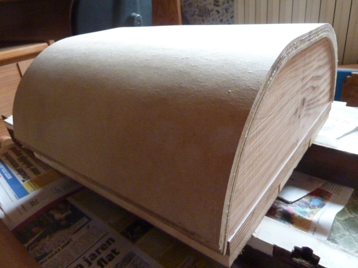

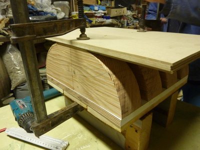

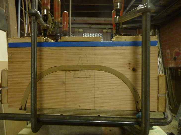

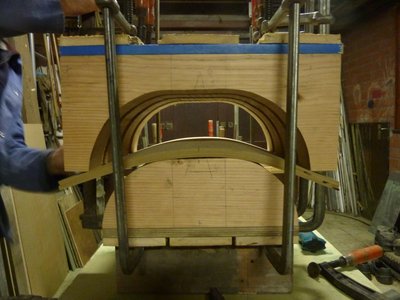

Effe een paar foto's van de bouw posten, daar gaat het hier toch om :)
Free
droge passing...
droge passing...
ronding gekopieerd middels een bovenfrees
vier maal 6mm mdf vastgevezen op de mal
langzaam maar zeker...
zo, die mogen een paar dagen wennen aan de nieuwe houding.

mischa72
Berichten: 4434
Locatie: Sittard
Re: Bouw 'Flat three': een wall-mount drie weg
Bericht door mischa72 »
Ik ga dit ook eens volgen.
Ik vind het idee van blueznl ook niet slecht. Je zou de TV dan zelfs IN de wand kunnen hangen in plaats van ervoor.
Vinculum
Berichten: 3206
Bericht door Vinculum »
Stomme vraag maar heb je ook lijm tussen de panelen gedaan? Ik zie er nl niets van.
Heb je dat niet gedaan dan zullen die platen denk ik weer lekker terug veren. :shock:
SARK
Berichten: 7728
Bericht door SARK »
Volgens mij liggen ze een beetje 'voor te vormen' zodat het straks wat makkelijker is om ze op de boxen zelf te kunnen lijmen ... maar ik kan er ook naast zitten 8-[

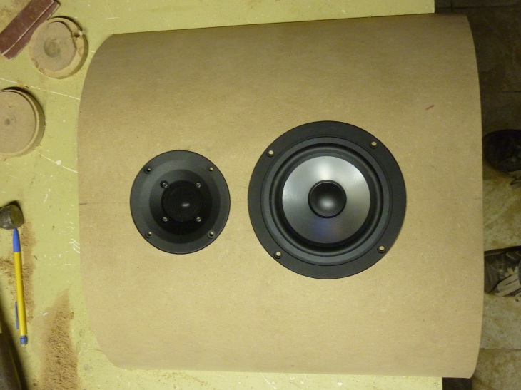

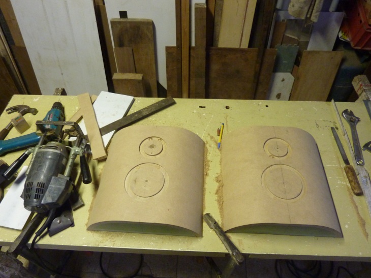

Even een update van het bouw proces, want het is heel lang geleden...De wand boxen zijn inmiddels gebouwd en ik ben erg tevreden over hoe ze eruit zien. :)
Verder spreken de foto's voor zich
Free
gelamineerde voorkant
droge passing van beide delen
opgeschoond na het lijmen
nauwkeurig gezinken
nauwkeurig gezinken
ziet er al net echt uit

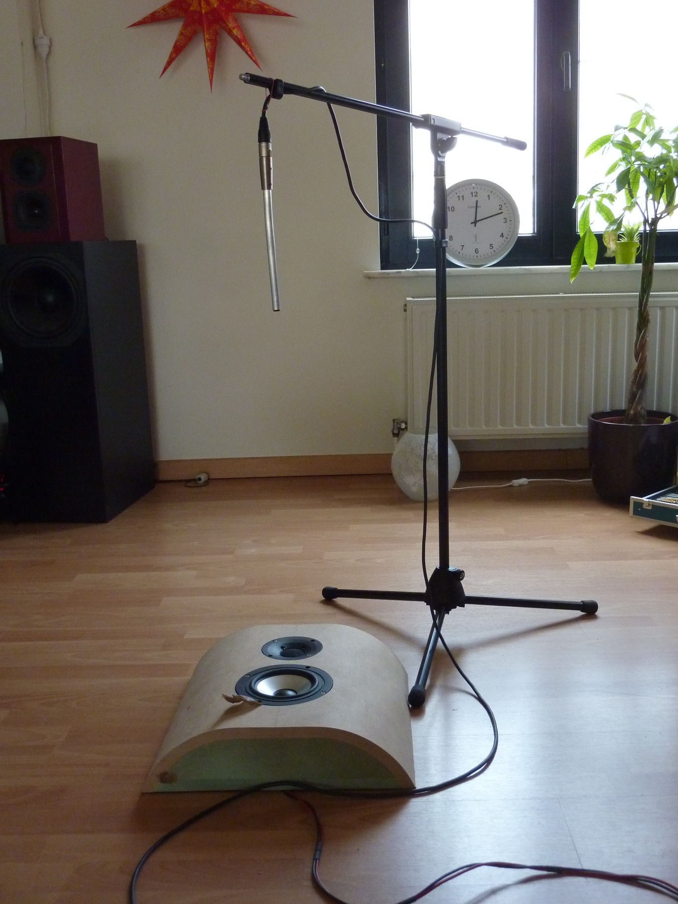

inmiddels aan het meten geslagen
Berichten: 17581
gaaf zo!
heb je al plaatjes van de metingen beschikbaar?
Free
Berichten: 17
Lid geworden op: wo 14 jun 2006, 19:35
Locatie: Belgique!
Bericht door Free »

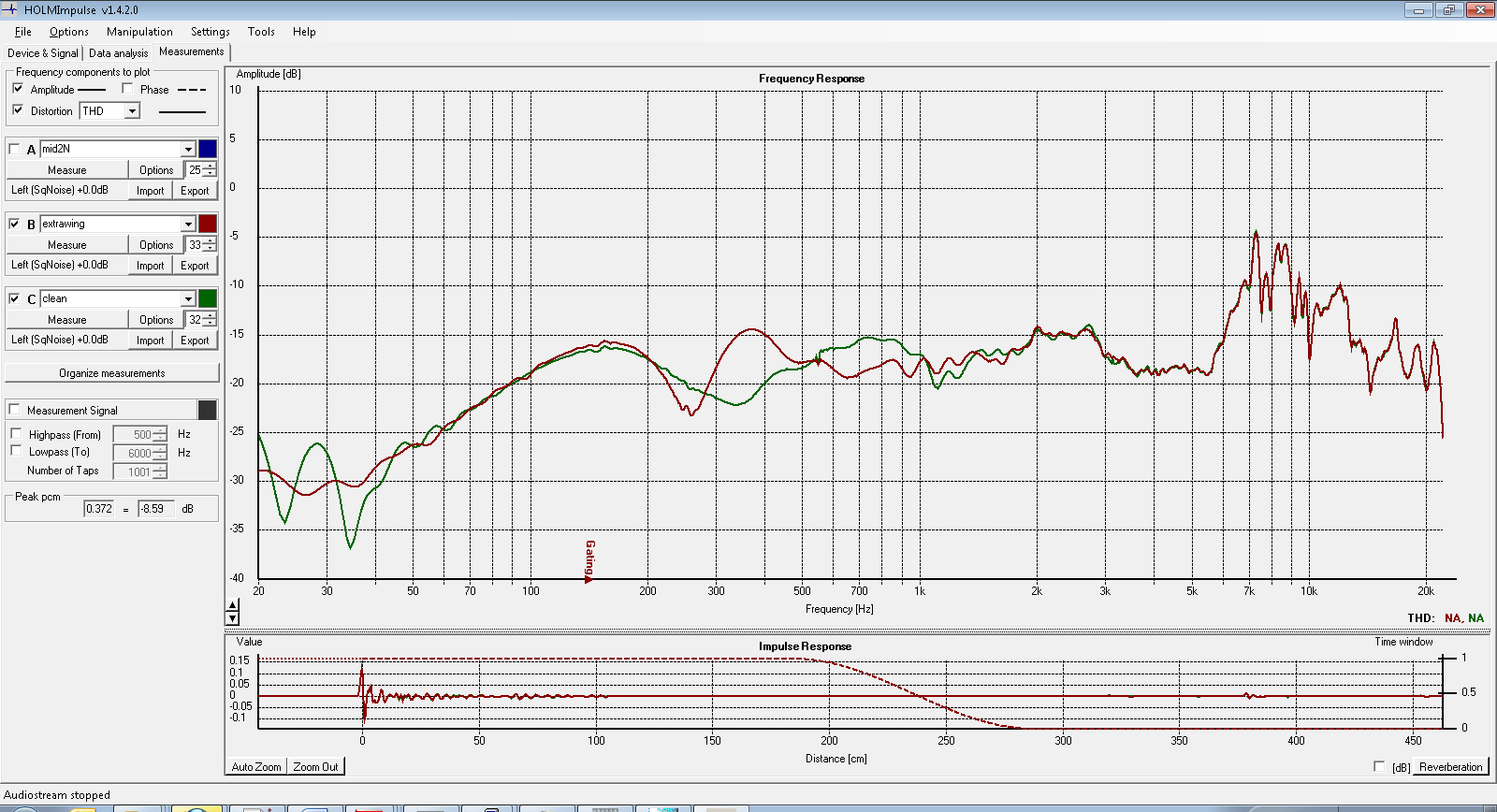

Zo dat was het goede nieuws, nu het slechte :roll:
Akoestisch is het geen succes vrees ik. De 'muur' zorgt voor veel meer rimpel dan ik verwacht had. Ik denk niet dat dit erg bruikbaar is. Ze zijn wel mooi, maar ze moeten zwijgen :lol:
Back to the drawing table dan maar.
Iemand ideeën?

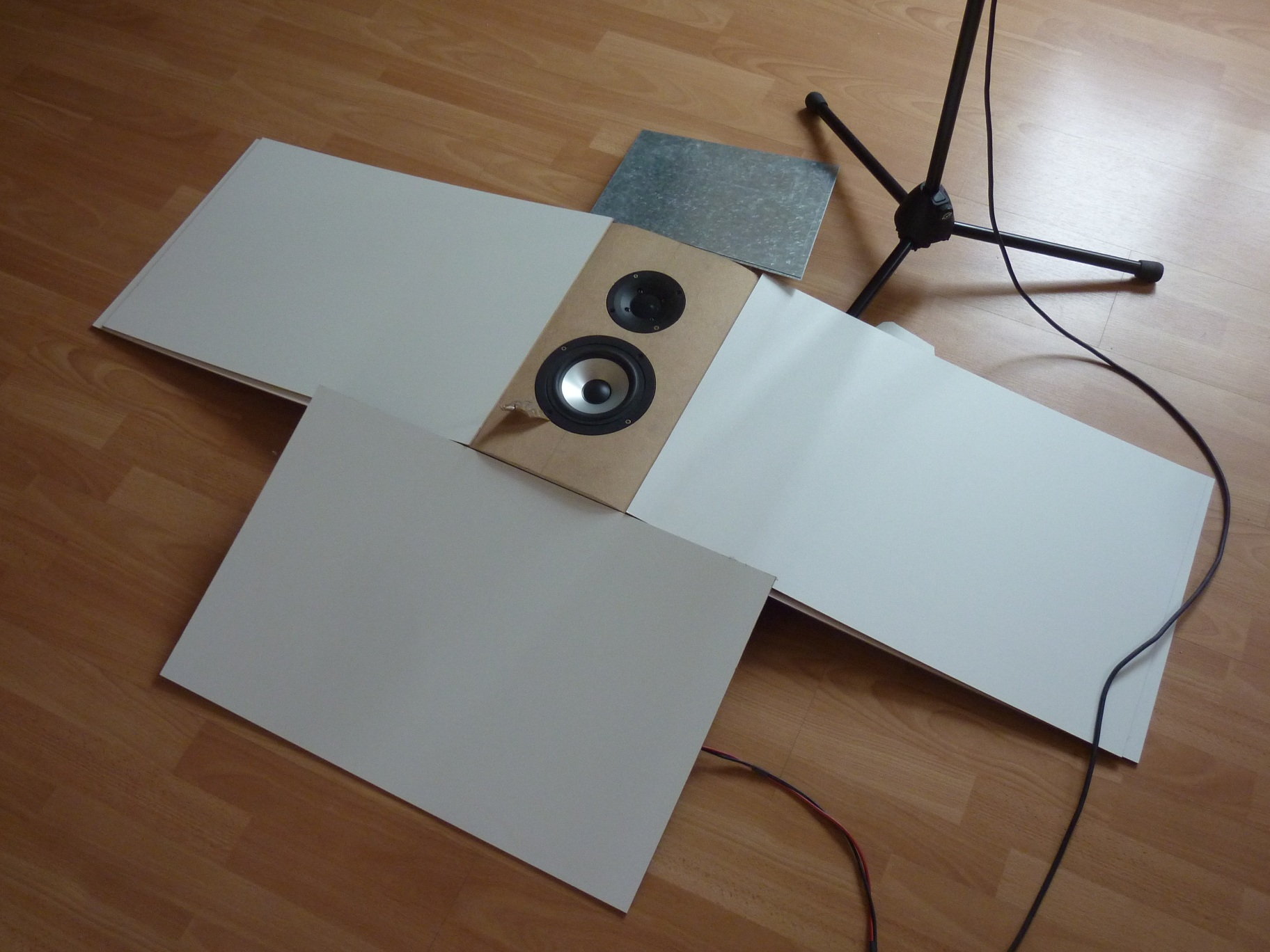

Free
groen: normaal<br />rood: met extra vleugels
groen: normaal
extra vleugels
extra vleugels
Berichten: 9199
Dat is misschien ook een deel reflectie van het plafond wat je ziet, als ik er een kussen tussen houdt (tussen mic en plafond) verandert de rimpel. Close zie je hem niet, maar hoe verder ik van de speaker afmeet hoe groter die rimpel rond 150 Hz
De moeite waard om te proberen, maar die groene curve is duidelijk beter....

meanman64 schreef:
Mss een domme opmerking,ze komen aan de muur te hangen waarom ze zo niet meten en corrigeren indien nodig?
een kromme respons corrigeren zou flauw zijn hé :oops:
Maar serieus, ik geloof wel dat corrigeren 'correct' zou zijn het gaat namelijk over échte variaties in de power respons en niet zoals bij klassieke diffractie over richtings-afhankelijke variaties bij een vlakke power resons.
Ben er geloof ik nog niet helemaal uit of ik ermee doorga of een nieuwe behuizing bedenk. Ik had graag een vlakker uitgangspunt gehad.
Free
Berichten: 12450
Toch gewoon tijdvenstermetingen?
Dan heb je praktisch helemaal geen last van staande golven.
