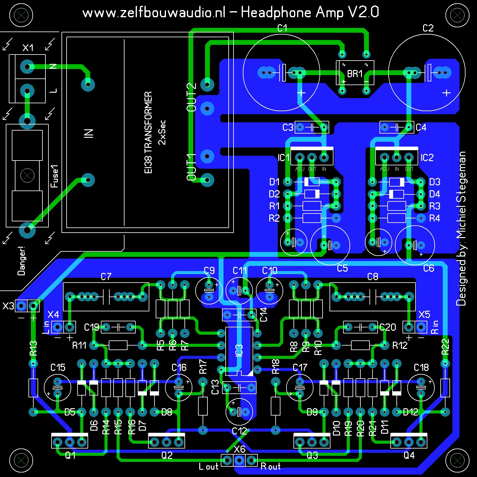

Ow en wat betreft je groundplane heb ik nog iets te zeuren. Het zal allemaal wel meevallen bij stromen van 20-100 mA, maar ik zou er voor kiezen om eerst je voeding netjes te maken, zonder gebruik te maken van groundplanes, en dan die voeding pas te verbinden met de versterker.sevenup schreef:Oeps, verkeerd gelezen. Dan dus maar niet de optie aanklikken.
Als ik naar je plaatjes kijk gebruik je geen Eagle, anders had ik wel even laten zien wat ik bedoel, maar ik heb geen ervaring met jouw programma (Sprint?)
Re: (10x10) headphone amp

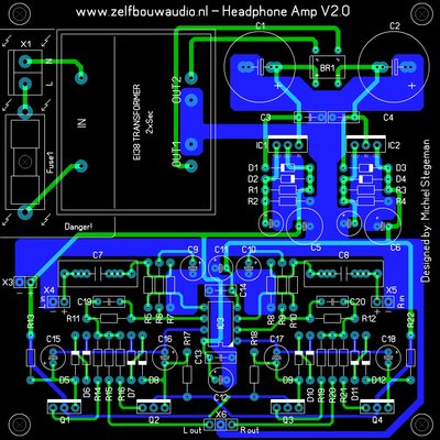

Ik heb idd 1 groot groundplane gebruikt. Heb even zitten stoeien en heb het nu zo gedaan.SuperR schreef:Ow en wat betreft je groundplane heb ik nog iets te zeuren. Het zal allemaal wel meevallen bij stromen van 20-100 mA, maar ik zou er voor kiezen om eerst je voeding netjes te maken, zonder gebruik te maken van groundplanes, en dan die voeding pas te verbinden met de versterker.sevenup schreef:Oeps, verkeerd gelezen. Dan dus maar niet de optie aanklikken.
Is dit wat je bedoelt?

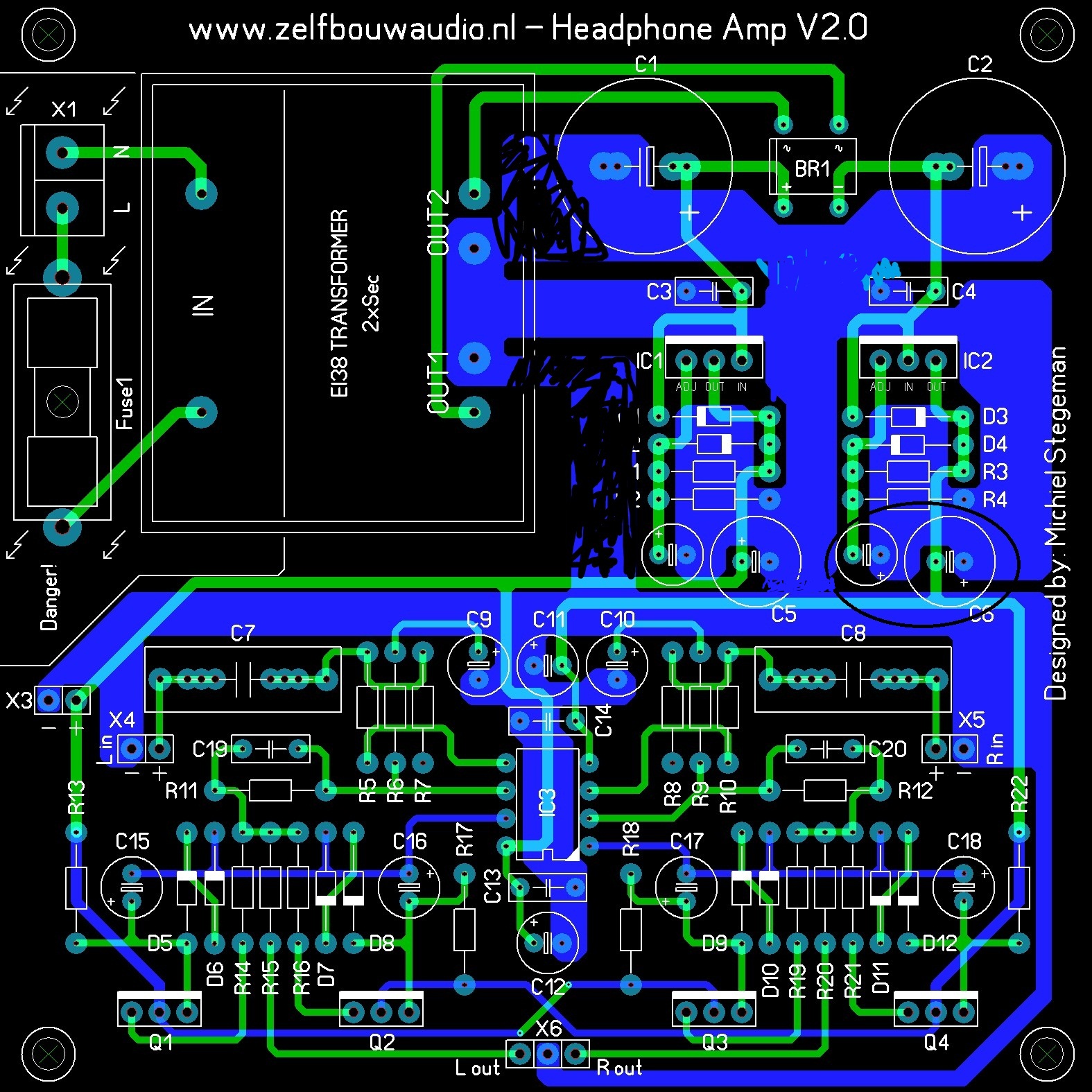

Ja, bijna. Ik heb even een plaatje gemaakt. Als je er voor zorgt dat alle GND via dezelfde "snelweg" je versterker bereikt weet je zeker dat de 0-referentie overal in het versterker deel gelijk is. Als je meerdere "wegen" maakt waar stroom kan lopen zou dat problemen kunnen opleveren. Of je het in de praktijk merk, waarschijnlijk niet, maar het is wat netter dan gemakshalve een GND-groundplane op je pcb te knallen
. Als je het dan helemaal netjes wilt doen zou je de elco's in de ovaal even moeten omdraaien zodat de + van de elco's, die aan de GND zitten, aansluiten op dezelfde "snelweg" en dat de stroom niet om het IC via de groundplane moet stromen. Aan de linkerkant gaat het wel goed.
Kleine moeite en elektrisch gezien iets netter. Wat betreft de rest van het schema kan ik het niet echt beoordelen aangezien ik me niet in het schema heb verdiept.

Je had er ook één groot vlak van kunnen maken, dan was je probleem ook verholpen.
Dat zal ook wel prima gaan. Waar iedereen op andere fora continu op hamert is het gebruik van een centraal aarde punt, op je PCB en je complete versterker. Of het mierenneukerij of noodzaak is weet ik niet, maar een gewaarschuwd man telt voor twee dus ik volg de adviezen van de oude garde maar braaf opmischa72 schreef:Je had er ook één groot vlak van kunnen maken, dan was je probleem ook verholpen.

Zijn we er al uit met betrekking tot de trafo? Is die kleine zwaar genoeg? Ik zie namelijk nog ruimte op de print. Als je de zekering weg zou laten, kun je wellicht een trafo plaatsen die een maatje groter is. Is dit niet nodig, heb ik niks gezegd.

Ik kijk vanmiddag even naar het schema, maar ik ga er vanuit dat dat 1:1 het schema is van de vorige run toch? En als je het toch over een Groupbuy hebt, misschien kun je dan ook ergens goedkoop 10 Alps 50k Logpots kopen;mischa72 schreef:Voorkomen is natuurlijk beter dan genezen, maar hier was het niet direct nodig geweest. Nog meer aanpassingen? Dan wacht ik nog even met de Groupbuy.
http://www.ebay.com/itm/Real-ALPS-Japan ... 4aaad27246
Waar is trouwens x3 voor? Veel stroomreserves kun je met een EI38 niet hebben om nog eens het een en ander aan te sturen. Als je die namelijk niet perse wilt hebben kun je de L_in en R_in aan de bovenkant van C7 en C8 verplaatsen zodat de GND aansluitingen dichter bij dat centrale nulpunt liggen. Dat is met het aansluiten van een potmeter natuurlijk ook handig, als de aansluitingen wat dichter bij elkaar zitten.
Verder een tip van praktische aard. Tegenwoordig plaats ik in mijn projecten zo her en der ledjes. Niet omdat ze er "vet" uit zien, maar omdat je in een oogopslag de status van de versterker kan zien. Dus, zeker als je dit door beginners in elkaar laat bakken, is het fijn om bijvoorbeeld eerst de voeding te maken en dmv een tweetal ledjes te kunnen zien dat ze het beide doen. Gewoon een klein 3mm ledje met een weerstand in serie. Eén links van D1 D2 R1 R2 en een rechts van D3 D4 R3 R4 bijvoorbeeld.
Het zijn enkel tips. Ik word per pcb een stukje handiger in het ontwerpen, al is de progressie traag.
