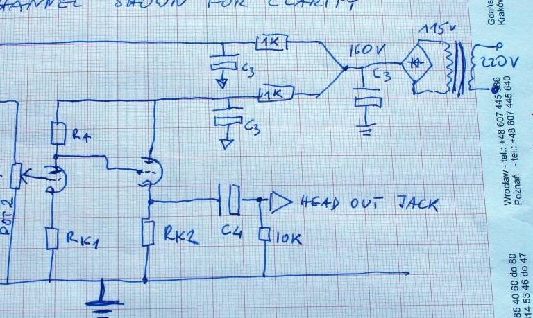

Ik was hier zelf ook wel benieuwd naar. Dus de boel 'even' omgebouwd. Ra = 10k, Rk1 = 330, Rk2 = 10k. Buizen: 6N6P.RobertD schreef:Wel een leuk project om te volgen, ik ben ook benieuwd wat je vindt van de koptelefoon uitgang.
Ik had eerst: Ra 3k3, Rk1 = 100, Rk2 330, dit leverde wat rooksignalen op, dus de versterker snel uitgezet en de grotere waardes erin gezet.
Ik had Rk2 eerst nog 1k, maar dan had ik 42mA per kanaal, met een trafo die maar max 50mA kan leveren, gaat dat niet werken.
Dus dan maar 10k, daarmee kwam ik uit op 16mA, gemeten over de 1k in de voeding.
Het klinkt gewoon goed, ik luister met een beyerdynamic DT880 koptelefoon.
Vanochtend viel mij een BROM op in 1 kanaal. Buizen gewisseld, brom ging mee. Dus 1 van de 6N6P buizen is niet goed meer. Kan dat? Gebeurd dat vaker?
Ik draai nu met een 6922 en een 6N6P. De 6922 lijkt wat meer signaal te geven, maar ook wat meer hoog en de brom is weg.
