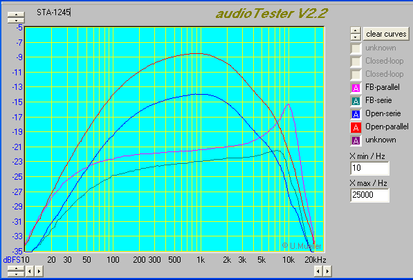

De balans(of Push-Pull) uitvoering werkt gelukkig wel in één keer, ik begon al aan mezelf te twijfelen, maar had natuurlijk al ervaring opgedaan met de Single-Ended uitvoering.
Hij klinkt zoals je van een buizenversterker mag verwachten: gedetailleerd bij lage volumes en soepel oversturend bij grote signalen.
Alhoewel de gemeten bandbreedte wat tegenvalt, kom je in de praktijk niks te kort: Ik heb gemeten met een belastingsweerstand van 8,2 Ohm, met de secundaire wikkelingen parallel of in serie.
Het klopt verbazend goed met mijn simulaties en lijkt me een leuk en goedkoop(met gewone trafo's!) instapmodel voor buizenmaagden of herintreders en ik zal er binnenkort een nieuw topic voor openen, met foto's e.d.

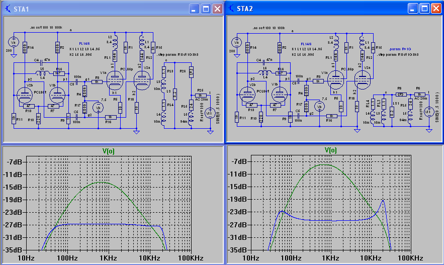

Hierbij alvast mijn simulaties:
Die zijn beter in het hoog, maar ik heb geen rekening gehouden met de parasitaire capaciteiten van de trafo's.
Ook wordt er iets meer tegengekoppeld dan in de werkelijkheid, maar dit zou aan mijn meetsysteem kunnen liggen.
Door C4 iets hoger te nemen of minder tegen te koppelen, krijg je de piek in het hoog eruit.
Al met al weer een bewijs dat simuleren geen kwaad kan!

Re: Single Ended PCL86 versterker.
Waarom je het niet gewoon in een zipje zet is mijn een raadsel.
Als door opheffing of crash die files niet meer op te halen zijn heb je aan die link ook niks meer.
Ook is de overzichtelijkheid van de sims niet erg handig de trafo's staan cris kras door elkaar en gaat de bedrading ook dwars door bepaalde weerstanden heen.
Hier zullen een hoop forum leden wel moeite mee hebben.

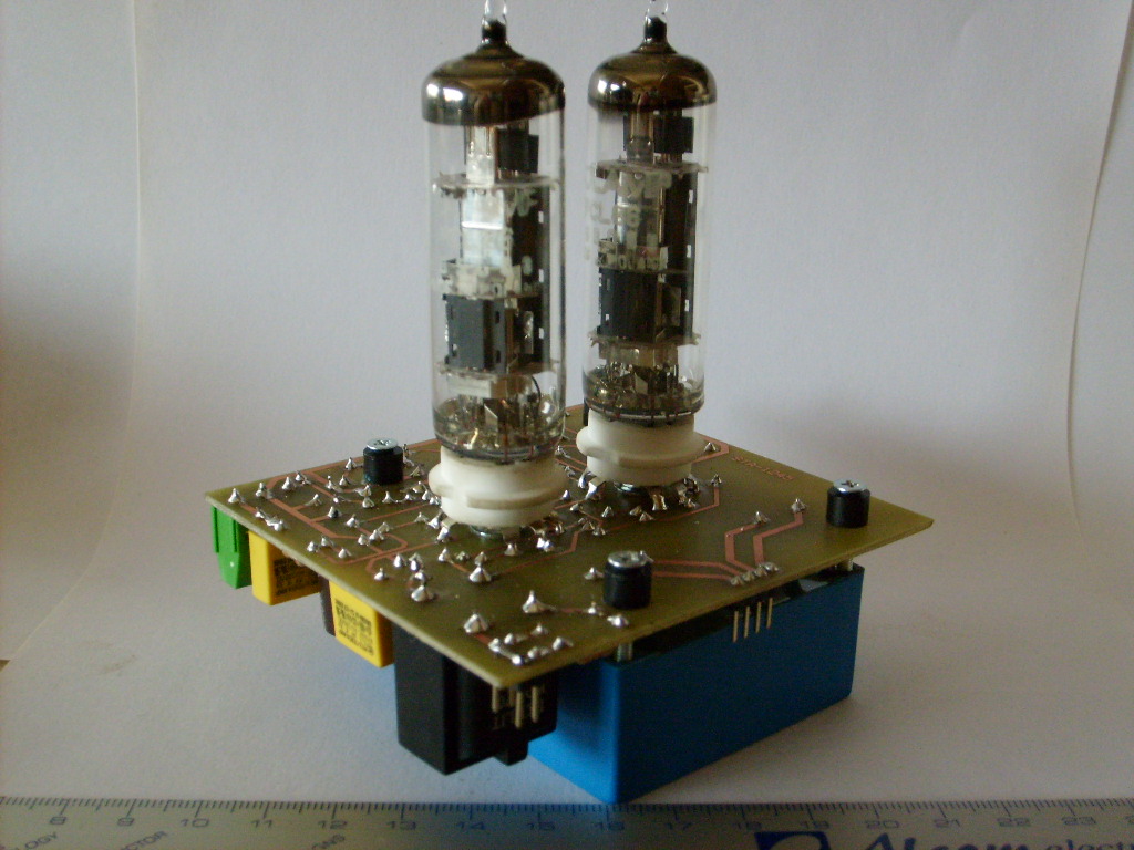

Ik zie je probleem niet.
Maar hierbij de eerste foto: Ik heb een paar uur zitten luisteren en diverse instellingen geprobeerd en het klinkt allemaal prima op verschillende boxen/panelen ongeacht de impedantie.
Je hebt wel 200V en ca. 2x25mA ruststroom nodig om ruim 10W te halen, mijn Audio Power LED licht dan rood op, maar met 160V (de halve lichtnetspanning gelijkgericht) klinkt het ook nog goed.

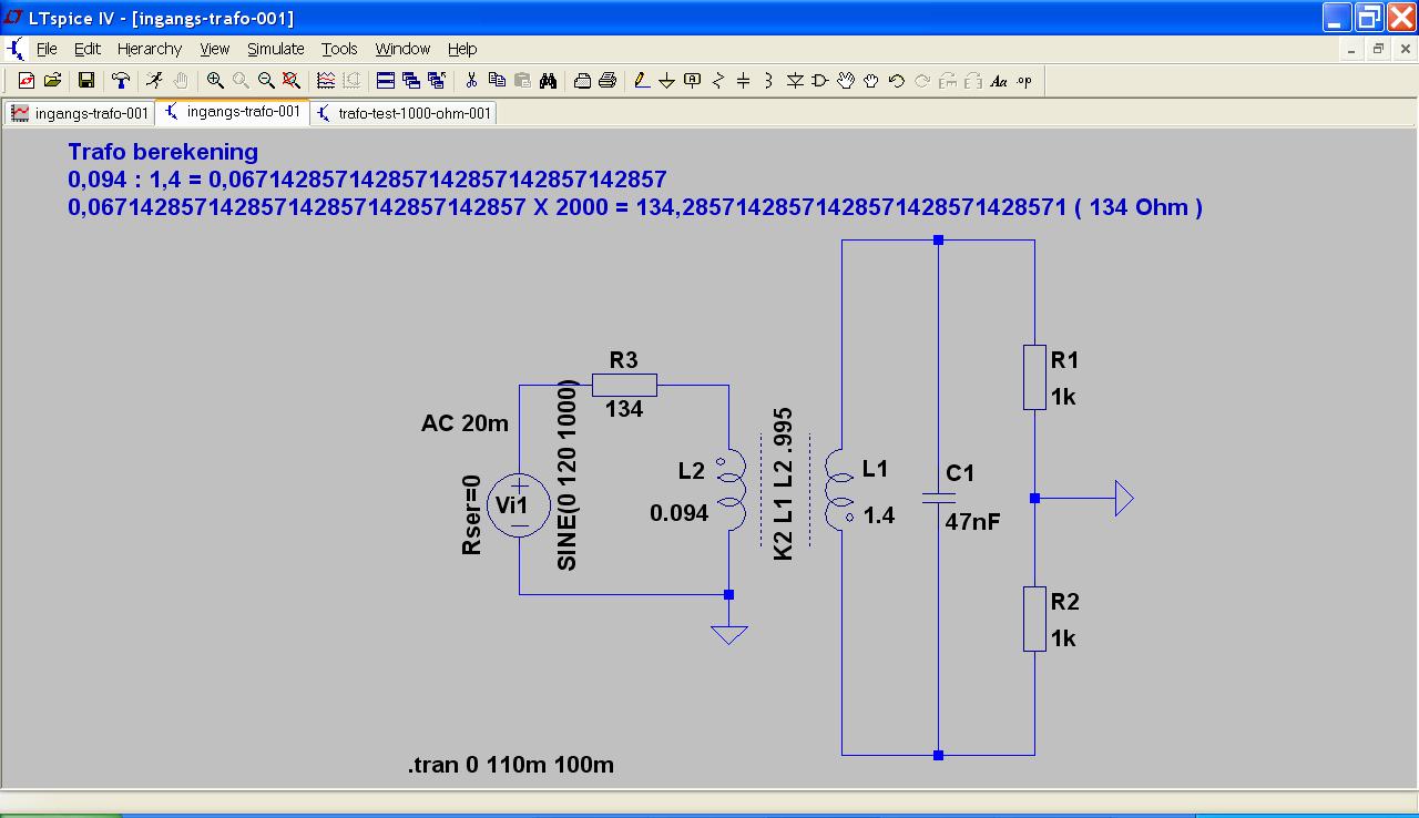

Oke ziet er leuk uit zo.
Ik zie wel wat problemen op de ingang die zou nu zo'n 134 Ohm zijn is dit niet wat aan de lage kant.
Daar heb je dan al zowat een eindversterker voor nodig.

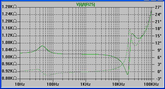

Stond er al op ma 05 nov 2012 15:45 halverwege pagina 1 van dit topic.mtb schreef:Door het ingangs(lichtorgel)trafo'tje is de ingangsimpedantie vrij laag-ohmig (ca. 600 ohm) om nog een behoorlijke openloop bandbreedte te krijgen, maar dat mag geen bezwaar zijn voor een goede voorversterker of de koptelefoonuitgang van bijv. een computer of MP3 speler.
Er zit een 1k weerstand in serie met de ingangstrafo en in de praktijk is de ingangsimpedantie:

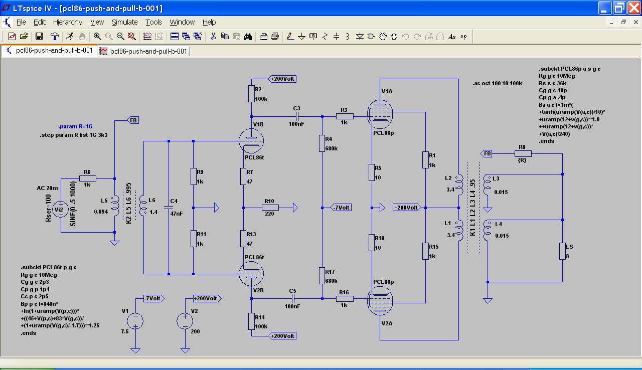

Oke je had daar dus al rekening mee gehouden.
Ga je voor de voeding ook nog een printje maken.
Edit
Ik heb zelf ook nog gesimuleerd en vind toch om het duidelijk te maken en omdat je er een instap model van wil maken dat die sims ook duidelijk moeten zijn.
Zoals hier onder dus.
Jij en ik vinden je sims mischien niet moeilijk te volgen maar er zijn er zat op dit forum die staart nog kop kunnen vinden in je sims

Ergens in dit schema zit iets met een lage slewrate. Is dat een van de buizen of de uitgangstrafo? Op 1kHz kan er prima tot 5Vrms uitgestuurd worden. Bij 10kHz is dat beperkt tot nog geen 1 Vrms voordat een van de delen achter blijft en lelijk vervormt.
MTB, zou je eens een 10kHz signaal willen aanbieden en kijken bij welke output je dit fenomeen ik het echt ook ziet?
Heb je wel eens 1Vrms 10kHz op een tweeter gezet?, ik denk dat je gek wordt, om maar te zwijgen of je dan nog vervorming hoort!
Dat soort dingen komen in de praktijk niet voor en dat is precies de basis van mijn ontwerp.
Uitgangspunt was een compacte realistische buizenversterker met goedkope onderdelen en geen super Hi-Fi, die signalen aan kan, die alleen uit een sinusgenerator komen.
