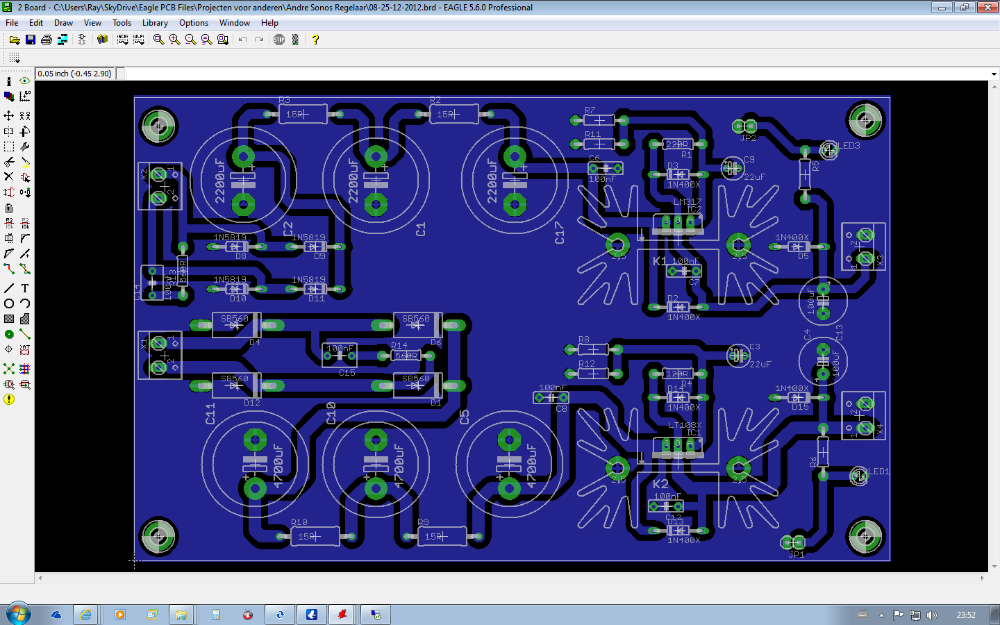

Re: psu sonos
iets van 2A 3.3v en 300mA 14,4v
op basis van de lm317 werd me aangeraden.
iets van r-core transformatoren en de rest heb ik geen bal verstand van. :mrgreen:

r-core
lm317
shuntregelaar
buffer met meerdere kleine caps,of in ieder geval de ruimte op de print om met de mogenlijkheid te kunnen stoeien.
ik ga ook nog even een bronnetje aanboren.

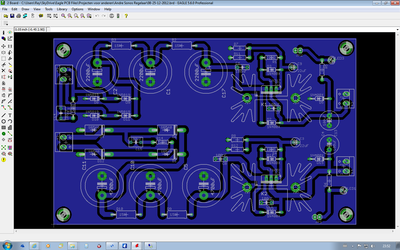

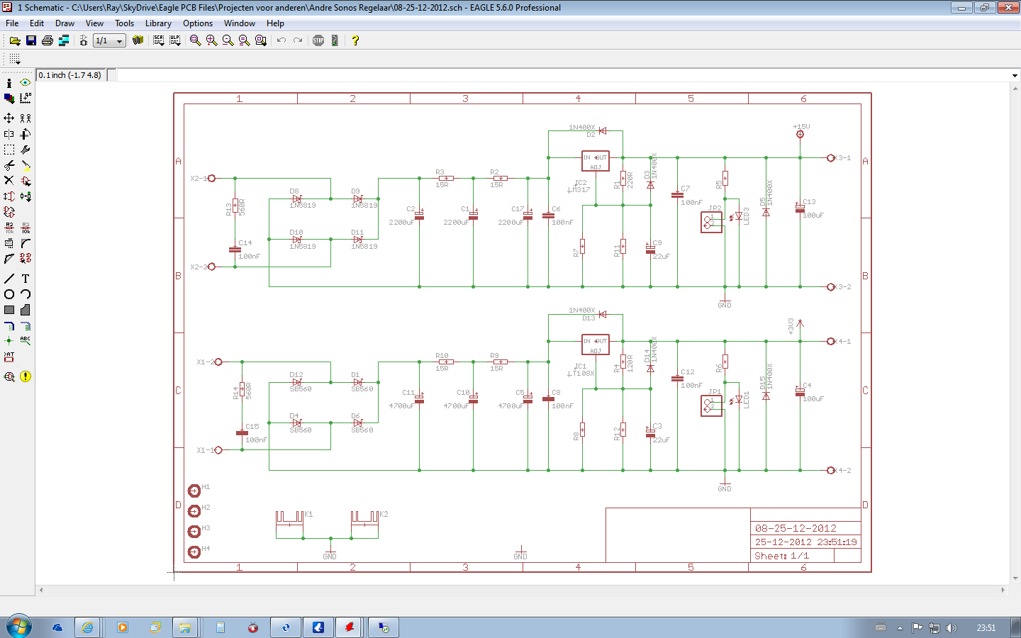

Zo, na het uitbuiken maar eens even het tekenprogramma aangezwengeld om een moddervette voeding in elkaar te draaien...

Dat zie er goed uit.(denk ik :wink: )
In het G-Sonos verhaal staan nog wel een aantal dingen waar rekekening mee gehouden moet worden.
Er zit een Gate voor de spdif uitgang die 5V gevoed wordt, de 5V wordt van de 12V voor het audio gehaald. (op minder elegante wijze, volgens Gert)
Hierdoor heeft het analoge uitgangssignaal invloed op de spanning van de spdif uitgang en veroorzaakt zo jitter.
Op de sonos-print zelf zit nog een spannings regelaar om van de 13-14V een geregelde 12V te maken.
Dit stukje zou dan gebypassed moeten worden o.i.d.
De 15V geregeld is dus wat hoog voor het doel. :wink:
Andre ging nog wat foto's maken van de Sonos printjes, heb ik gehoord. O:)
