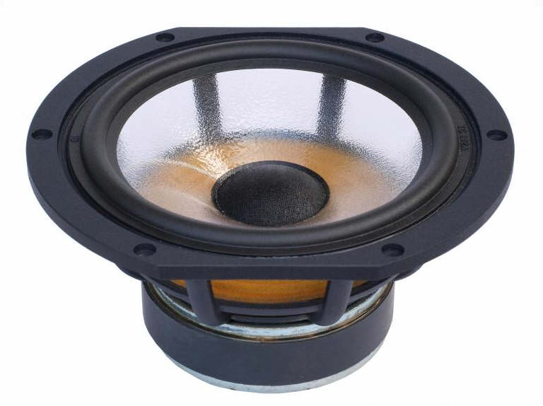

Wil je een beetje richting origineel qua looks dan zou ik denken aan een Gradient GDS 182, prachtig, slechts 37,-

Bedankt voor de tip van de Gradient. Een hele mooie speaker voor een mooie prijs en zeker een beetje een look-a-like van het origineel.
Maar ik heb even de spec's bekeken en deze gaat niet passen. De opening in de kast is slechts 144 mm doorsnee en de Gradient is ruim 10 mm meer.
