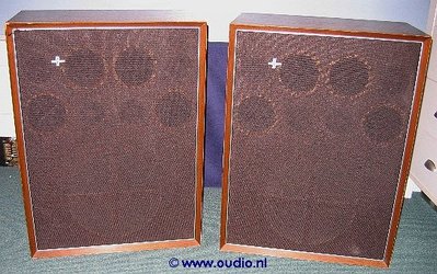

Ik kan deze kopen met orginele filter, maar zonder kast. Loont dit de moeite? Zoja, wat woor omkadering zou ik maken, het orgineel? Of heeft iemand een geniaal idee dat hij mij wil laten uitvoeren?
Alvast bedankt!
Alvast bedankt!
Re: philips 22rh499 drivers
Alleen als je heel graag aan de slag gaat met echt vintage spullen. Wordt al gauw meer 'myfi' dan 'hifi', tenzij je echt weet waarmee je bezig bent. Hier vind je beknopte informatie.MichiMarantz schreef:Loont dit de moeite?

Hey,
Ik ben geen purist ofzo. Ik hou wel van die vintage klank. De hele set (drivers+filters) kost 80 euro. Is dat veel voor zoiets?
Dus ik moet ze zo origineel mogelijk houden. Wat is dan een linearray opstelling? Kasten dikker maken en spanten plaatsen voor bas kan nooit kwaad zeker.
Bedankt
Bedankt

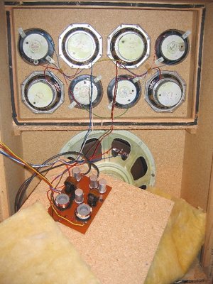

Het mid en hoog compartiment wordt neem ik aan afgesloten door een plaat ? (ik zie wel rubber strips lopen)
Het zal een potente speaker zijn met een 12" voor het laag en 80 liter.
80€ is een nette prijs voor alle units overigens. (18 stuks....)
Wellicht dat het filter nog wat sporen van ouderdom heeft (lekkende condensatoren bijvoorbeeld)
Dit is nog naderhand te vervangen door identiek materiaal.

Let op!! er zit een fout in het filterschema hierboven! De condensator C3 parallel aan de spoel hoort parallel over de groep middentoners te staan.
verder begrijp ik die grote aantallen mids en tweeters niet! Ik heb hier een vergelijkbare configuratie staan met 2x5060SQ en 2x 0160 en dat is al teveel. Na een tweeter eruit plus verzwakking voor de andere en verzwakking op de mid komt de zaak beter in balans.
Ik zou gewoon een mid en een tweeter monteren in een rechte lijn boven elkaar, filter kun je wel gelijk houden.
Impedanties blijven gelijk als je van 4 naar 1 gaat en dan is het filter ook hetzelfde.
Of was het rendement van de AD1256 soms 6dB hoger dan van de AD12100? kan ik me ook niet voorstellen....
Hieronder heb ik filterschema aangepast

Ik sluit niet uit dat het 'foute' schema beter klinkt dan het juiste.
Totdat je versterker in rook opgaat natuurlijk, want die zuigkring sluit de boel hoogfrequent aardig kort, het is een leuke elektrostaat zo. Goeie correctie dus.

Vind het ook een beetje rare combi zo.
Is het rendement van die woofer zo hoog, dat er 4 mids en tweeters tegen moeten boksen ?
Of worden ze om vervormingsredenen verzwakt en dan met zn viertjes ingezet.. ?
Het is inderdaad niet moeilijk om 80 liter kastje te maken.
Ik zou zelf voor woofer-mid-tweeter gaan.
Je hebt dan geen ander filter nodig, de impedantie van 1 losse of 4serie-parallel units is gelijk.
Die 0160 tweeter is echt wel een prettig model trouwens, heb er vaak naar geluisterd zelf.
