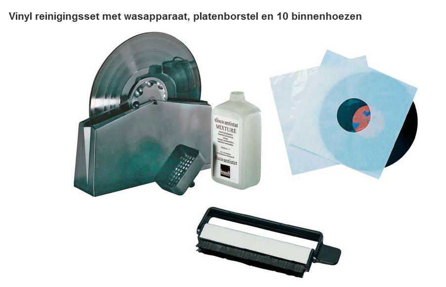

Leuke aanbieding voor € 40,- : https://www.conrad.nl/nl/vinyl-reinigin ... 46473.html
