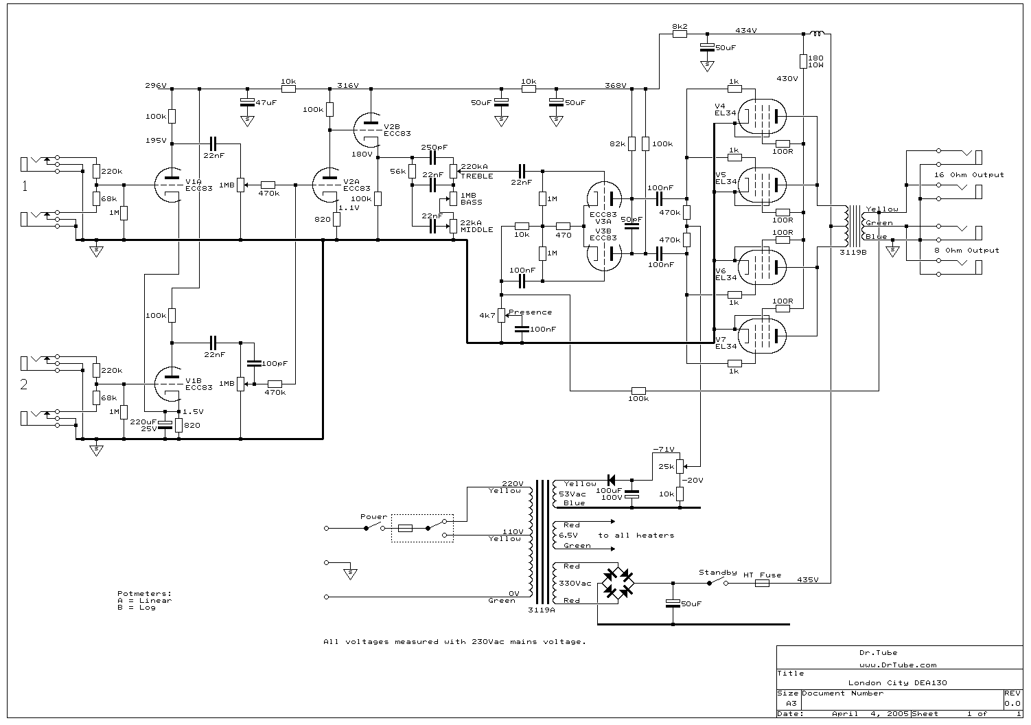

Zo'n ouwe Power city (andere lijn van London City) die plexi copietjes , superamplifier heet het geloof ik , wat die 'bougies' betreft vervang ik ze niet omdat de ouwe beter zijn dan nieuwe lijn van JJ , Philips staat alom bekend toch behoorlijk goed te zijn niet?
Ondertussen ben ik al van mening dat ik de buisvoeten laat zitten en enkel de eindtrap en elco's ga vervangen

Weet iemand er iemand trouwens welke elko's er onder de ptp plaat zitten?Daevid schreef:Zo'n ouwe Power city (andere lijn van London City) die plexi copietjes , superamplifier heet het geloof ik , wat die 'bougies' betreft vervang ik ze niet omdat de ouwe beter zijn dan nieuwe lijn van JJ , Philips staat alom bekend toch behoorlijk goed te zijn niet?
Re: Vervangen ecc83 en buisvoeten (onderhoud)
Klopt, maar het is nu eenmaal een feit dat buizen slijten, ongeacht of je hard of zacht speelt.Daevid schreef:Zo'n ouwe Power city (andere lijn van London City) die plexi copietjes , superamplifier heet het geloof ik , wat die 'bougies' betreft vervang ik ze niet omdat de ouwe beter zijn dan nieuwe lijn van JJ , Philips staat alom bekend toch behoorlijk goed te zijn niet?
Als het van die goedkope, bruine dingen zijn is de kans niet onmogelijk dat ze poreus worden en na verloop van tijd doorslaan. (kortsluiting dus)Daevid schreef:Ondertussen ben ik al van mening dat ik de buisvoeten laat zitten en enkel de eindtrap en elco's ga vervangen

De buisvoeten zien er op het eerste zicht nog wel ok uit , maar kan jij mij iets meer vertellen over koppel c?
Tsja, wil je dat wel horen.... ook hier is het aan te raden om deze te vervangen om eerder genoemde reden.
Voor de prijs hoef je het niet te laten, 22 en 100 nF zijn relatief lage waarde's. ook is er voor die waardes veel keus in verschillende merken en types.
Praktisch gezien kun je het beste axiale modellen uitzoeken, omdat de versterker point-to-point of op tagboards gebouwd is.

Nu je toch bezig bent, dan zou ik meteen voor de buis V1 de kathodes van elkaar loskoppelen en elke kathode een eigen R en C naar ground geven.
1K5 en 220uF is een goede waarde.
Gehoormatig zal dit geen verschil geven, maar buis-instel-technisch gezien staat dit netter.
Tja, vwb de buisvoeten, ik sluit me bij Ray aan.
Vervangen is in een sch**t gebeurd, de ingreep is niet bijster duur, overslag in de buisvoeten wil je echt niet hebben...
