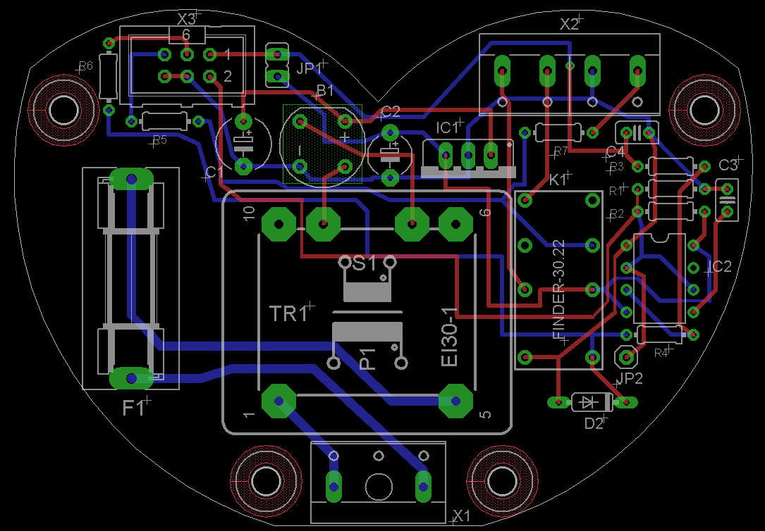

Bordje gerouteerd, iemand nog commentaar? Zo niet, dan ga ik verder netjes opschonen!

Bericht door nl3prc »
Overal vindt ik die baantjes wel erg dun bemeten
Berichten: 28471
Re: Hypex standby stuurprint
Die maak ik nog wat dikker, maar er loopt eigenlijk nauwelijks stroom.

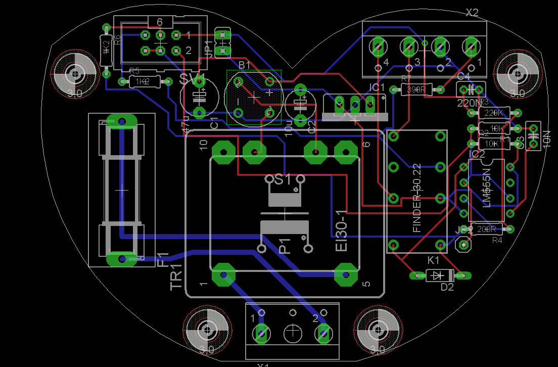

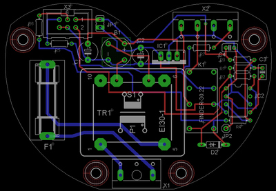

Berichten: 28471
Zo, klaar!
Ik laat hem nog even een paar dagen rijpen! :rofl: :rofl:

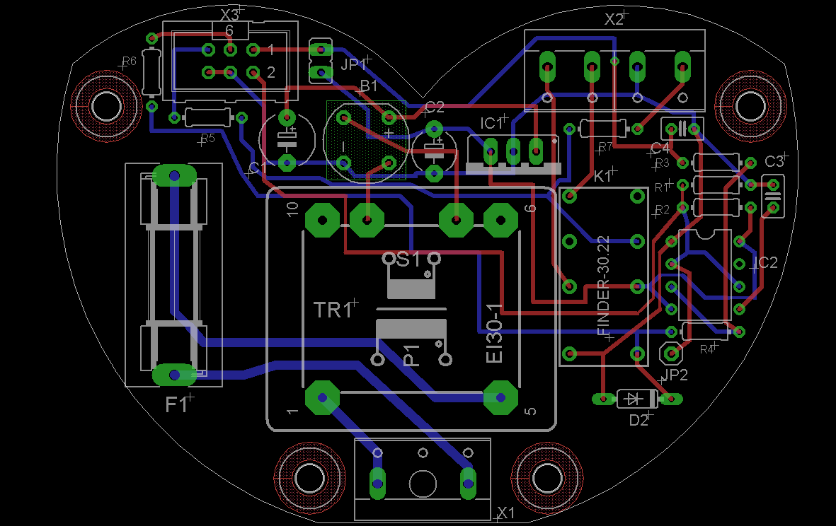

Berichten: 28471
Zo, tis me nu naar het zin:
Laatste kans voor opmerkingen, vanavond gaat ie in de bestelling!
nl3prc
Berichten: 1305
Locatie: Den Helder
Toch zouden de baantjes overal wat breder mogen vindt dit erg magertjes
Je zegt dat er niet veel overheen gaat maar bij sluiting fikken wel die dunne baantjes door
Berichten: 28471
Tis maar een 1,2VA trafo hoor, die gaat eerder door zijn hoeven dan dat de sporen door fikken!

rho
Berichten: 4766
Locatie: Peer, België
Bericht door rho »
Een beetje tekst bij X1 en X2 (welke aansluiting zit waar) kan ook handig zijn.
Berichten: 28471
Te laat!
http://forum.zelfbouwaudio.nl/viewtopic ... 9&start=25
Maar het moet natuurlijk niet "Iedereen kan schilderen met Ravensburger worden" :lol:

BertDB
Berichten: 1978
Locatie: Mechelen (BE)
Bericht door BertDB »
Klein vraagje nog.
Ik ga de standbyprint wss gebruiken met een bistabiele schakelaar.
Op de print is het duidelijk waar JP1 moet verbonden worden, maar JP2 is 1 eilandje .. waar leg ik die dan naartoe ? :sure:
Btw .. Is het laatst gepubliceerde schema het juiste ?
Je merkte nog op dat er iets niet ok zat met de pinning van SV1 en SV2 .. :idea:
-edit-
Even uitgevogeld.
Laatste schema is enkel de nummering van de pins op SV2 niet correct dus, tstaat wel correct getekend.
JP2 moet aan R4 verbonden worden (kant Relais)
Berichten: 28471
Die twee jumpers zijn alleen nodig als je een latching schakelaar gebruikt, je laat dan de 555 ic weg en legt twee brugjes. Zal vanavond even een aansluitschema maken.
