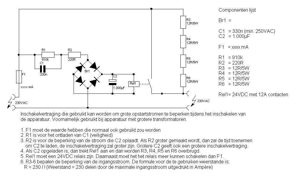

Inschakelvertraging
Bij een enkele ringkerntransformator is het nog wel te doen zonder inschakelvertraging, al zie je het wel aan de kamerverlichting op het moment dat de versterker ingeschakeld wordt. Bij een dubbele RKT wil ik zeker de inschakelvertraging erin gaan bouwen. Dit schema is trouwens op basis van een schema van Circuitsonline.nl

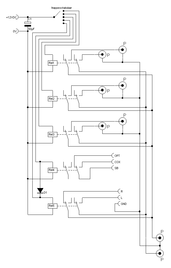

Kanaalselectie in combinatie met HK DAC
Hier zitten al iets meer draadjes aan een een paar relays, maar volgens mij is deze nog wel redelijk te volgen. Met deze kanaalselectie is het mogelijk om 3 RCA (L+R) te schakelen en ook nog eens de DAC. Bij de DAC kan er ook nog gekozen worden tussen de optische ingang en de COAX/SPDIF ingang. In Deze schakeling is het dus mogelijk om in totaal tussen 5 verschillende bronnen te kiezen. De relais moeten 2x wissel of 2x maak zijn om goed te functioneren. Voor Rel4 kan ook een 1x wissel toegepast worden. Deze schakeling moet extern gevoed worden (stabiele voeding noodzakelijk, in verband met de levensduur van de relaisspoelen). Het voltage waarop de relais werken is vrij, als deze maar bruikbaar is in combinatie met de voedingsspanning. Op het moment dat Rel4 ingeschakeld wordt (vierde stand van stappenschakelaar), dan zal deze aantrekken en de DAC op de Coax uitgang zetten. Tegelijk wordt Rel5 aangetrokken, deze schakelt de analoge output signalen (L+R) van de DAC. Als de stappenschakelaar op stand 5 staat, dan trekt Rel 5 aan en valt Rel4 terug. De DAC zal dan de optische ingang gebruiken. D1 is om te voorkomen dat Rel4 aangetrokken blijft als de stappenschakelaar op stand 5 komt te staan. C1 wordt gebruikt als klein buffertje op de kanaalselectie, 50uF is al ruim voldoende.

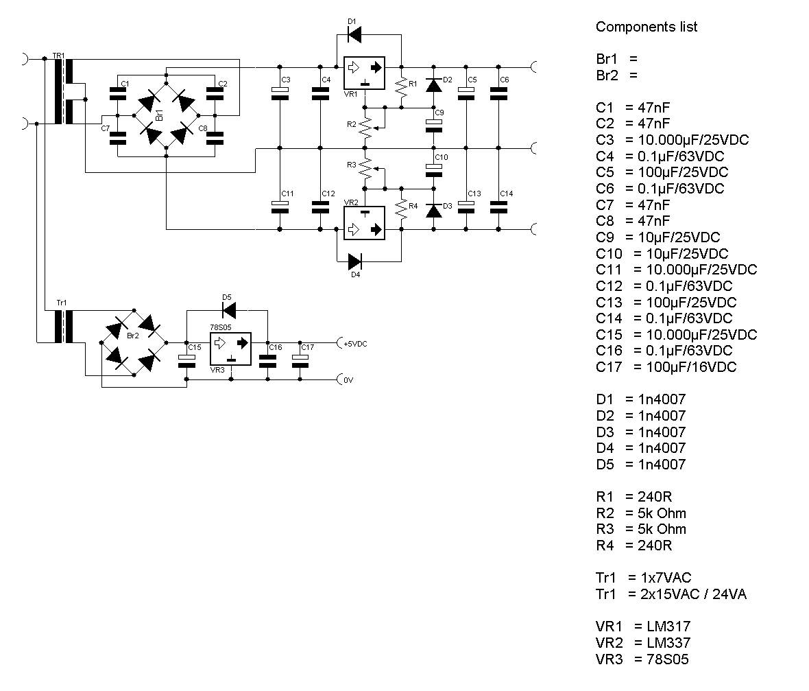

Voeding voor de CD Speler
Dit schema omvat alleen maar de voeding voor het analoge gedeelte van de DAC en een 5VDC gedeelte voor het digitale deel van de DAC en voor de kanaalselectie. Het is ook nog mogelijk om er prik uit te halen voor wat ledjes mocht dat nodig zijn. De +- lijnen zijn regelbaar zodat voor de LM4562 chipjes die op de DAC komen nog een variabele voedingsspanning te regelen is. Dit zou invloed kunnen hebben op het geluid en dat wil ik dan ook wel eens proberen.
4. Voeding voor de versterker
3. Kanaalselectie in combinatie met HK DAC
2. Inschakelvertraging

Niemand een aanvulling op de bovenstaande schema's :roll: ?

Bericht door mischa72 »
Jazeker, hou er rekening mee dat een LM317 en 337 slechts 1,5A kunnen leveren! Ik weet overigens niet of het zin heeft om de voeding van de versterker geregeld te maken. Mocht je dat wel willen, staat hier meer info:
http://www.diyaudio.com/forums/showthre ... adid=56106
Hier wordt echter gebruik gemaakt van een positieve regelaar die ook de negatieve kant moet sinken. Ik weet niet of hij daar zo goed tegen kan.

Bericht door Paultjuhh »
@Mischa72
:wink: 1,5A lijkt me genoeg prik voor de DAC en de kanaalselectie. De voeding blijft de standaard voeding van de Chipamp.com kit.
Prima dan. Bij de afbeelding zag ik "voeding versterker" staan en dacht: Huh???
Ga zo door :wink:
