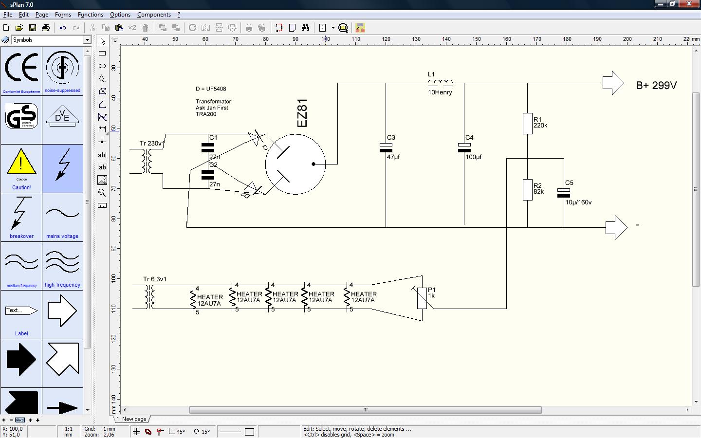

omdat mijn platenspeler hier werkeloos toe ligt te kijken toch maar eens begonnen met een voorversterker waarbij de keuze is gevallen op de phone dude. de ecc83 buisjes had ik nog liggen en de 5755 buisjes voor 12 euro op ebay gekocht.
ga alleen het eerste deel van de voeding anders maken omdat ik de orginele trafo niet heb.
ik heb een schema gemaakt en uitgevoerd alleen kloppen de spanningen niet en ik weet niet hoe ik deze omlaag moet krijgen. ik heb al een dikke weerstand geprobeerd over de 100uf cap heen maar dan hou ik niets over.
ik meet nu 356v (volgens schema) gelijkspanning. dat zijn er 57 teveel
de gelijkricht buis is een ez81, (op schema staat 80)

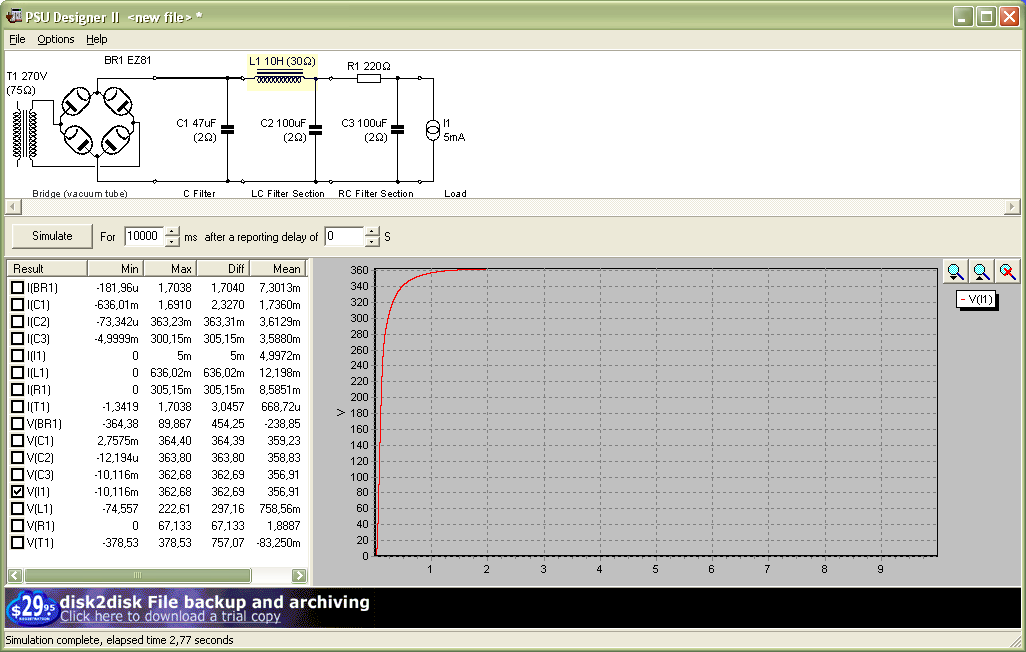

Om de voeding te kunnen simuleren heb je PSU Designer 2 nodig.
Daar in vul je de gegevens in en je kunt een behoorlijk goed idee krijgen van wat de uiteindelijke spanning zal worden.
Wel vast een tip als je de eerste elco kleiner maak of weg laat zal de spanning zakken.
Kijk maar.
Met elco Zonder elco Kan je hier wat mee?
Wil je de spanning verder verfijnen dan kan je de waarde van weerstand R1 aanpassen.
Groetjes George

de eerste condensator heb ik inmiddels weggehaal en ik houd een mooie 300 volt over.
Nu de rest nog.
Ik heb nog wat voetjes met bescherming liggen dus die komen er wel in, kan ze er altijd nog aflaten.
Sander
