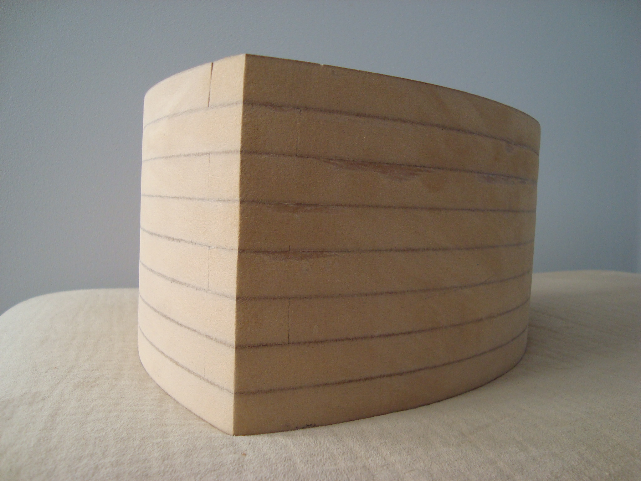

Gelaagde constructies kan je niet in verstek maken.
gebogen, gelaagde MDF-constructie in aanbouw, ruw en onbehandeld.

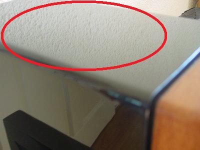

Ha wat een prutswerk zeg, denkt 'ie een beetje stoer te doen en dan komt hij met zo'n maanlandschap aankakken :twisted:
Sinaasappel-huid (NOT).jpg (14.73 KiB) 11086 keer bekeken
OK, nu de echte en gemeende reactie .... WOW :shock:

@ SARK: Ik denk dat de poster van deze foto het zijvlak bedoelt en niet het bovenvlak. Hij heeft het over "hoogglans", toch?
Neeje! Ik vergis me ook. Dat bovenvlak is ook hoogglans en wel zodanig dat het de gestucte muur weerspiegelt. En dat is wat jij als een sinaasappelhuid denkt te zien. Fata Morgana dus...

Ehhmmmm, je moet mij niet zo serieus nemen hoor 8-[ Let ook even op de image-titel ... daar staat met hoofdletters 'NOT' in :wink:
