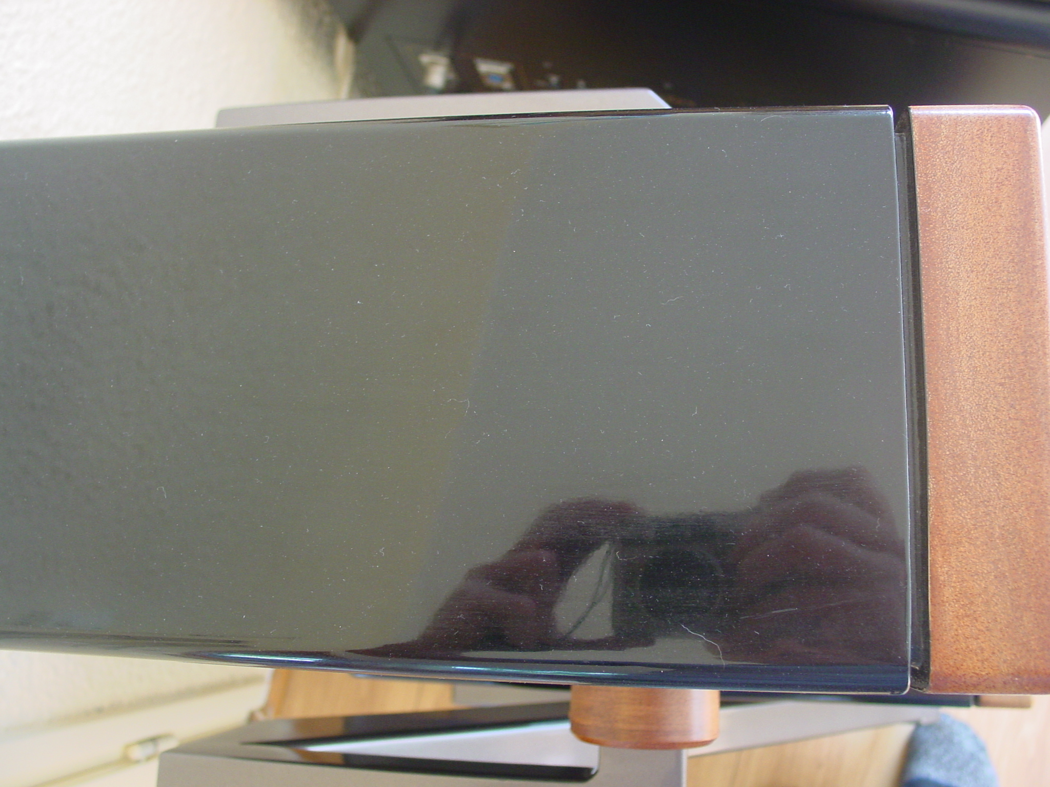

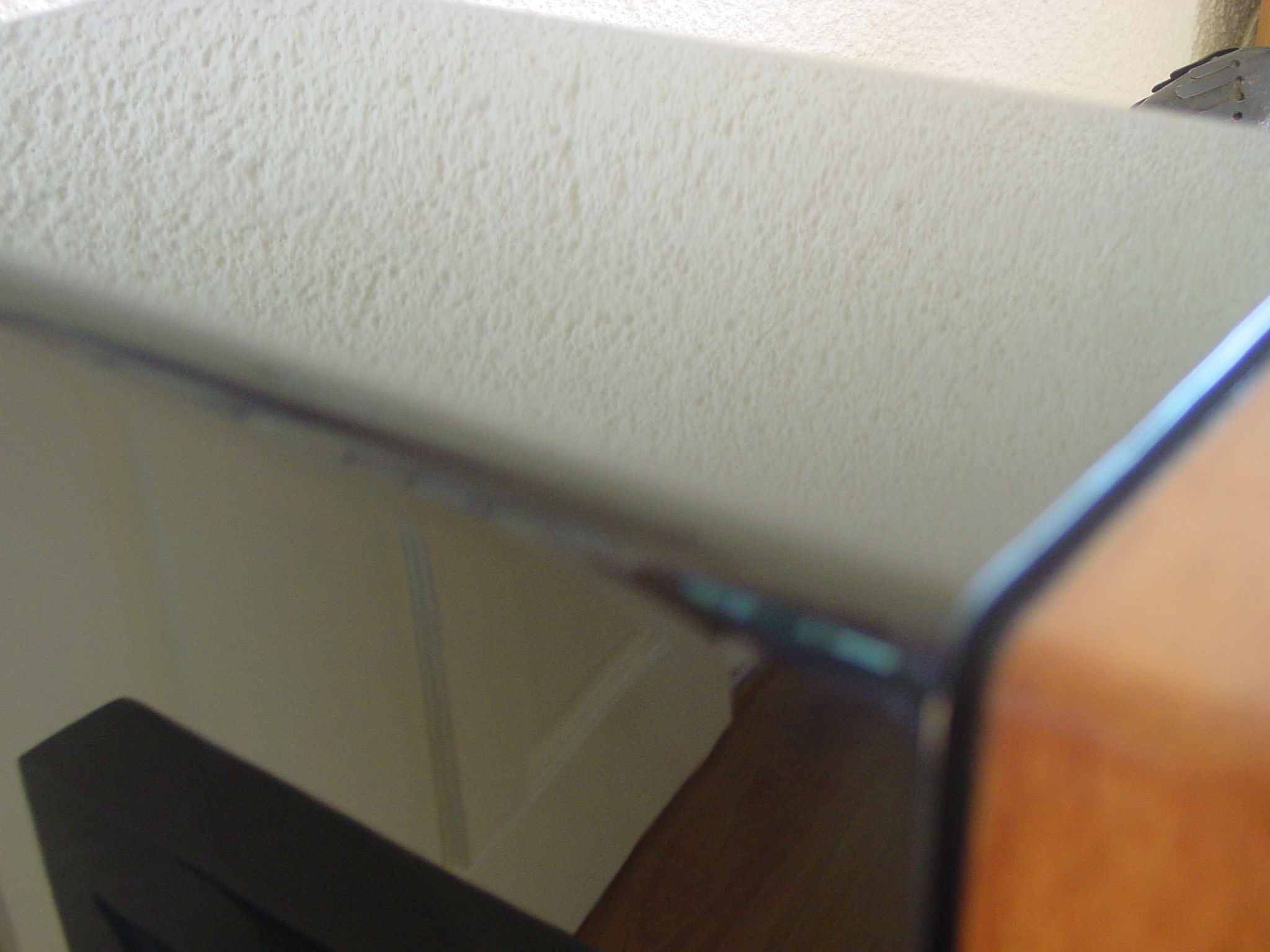

rikpost
Berichten: 2487
Locatie: Heinenoord
Re: Polyester plamuur
Bericht door rikpost »
Gewoon een mat glasvezel er op en je dan te pletter schuren ,vervolgens in de twee componenten spuitplamuur.
Dan weer je te pletter schuren :rofl:
Elke ander techniek faalt ,in ieder geval op termijn .
Of je maakt van de naad een decoratief iets en freest er precies op de naad een 90 graden sleufje in, staat ook mooi !

rikpost
Berichten: 2487
Locatie: Heinenoord
Als je er glasvezel op zet gebeurt er echt niets meer mee ,ik heb die van mij vijf jaar geleden gebouwd en nog niets te zien .
En ! ,ze zijn in hoogglans zwart gespoten met een aparte vernislaag dus dat zou dan zeker zichtbaar moeten zijn !.
Maar verstek is natuurlijk wel veel minder werk ,dat dan weer wel
helemaal niets?
geloof er geen bal van. :mrgreen:
rikpost
Berichten: 2487
Locatie: Heinenoord
Twee minuten geleden speciaal voor jou gemaakt :goedzo:
