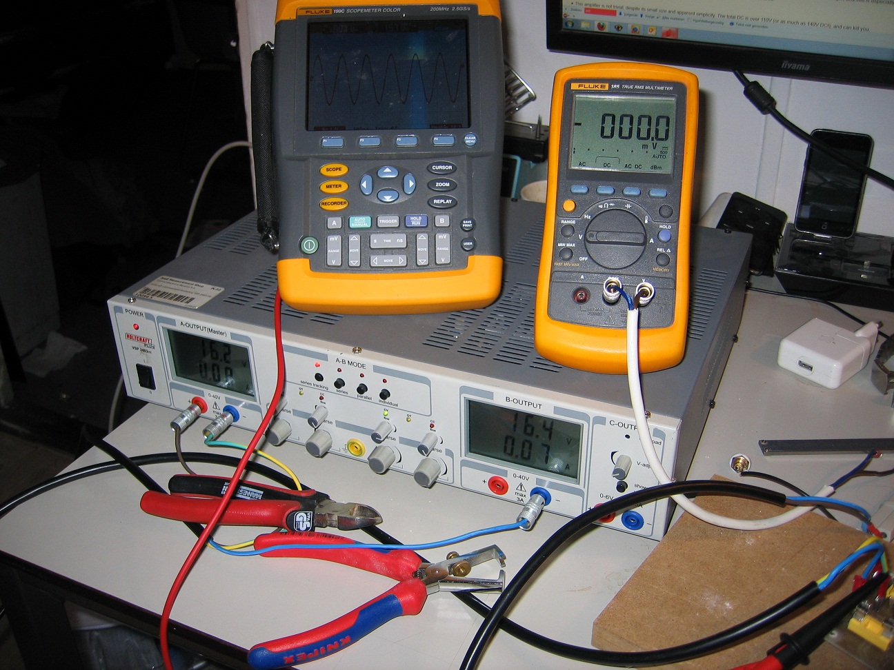

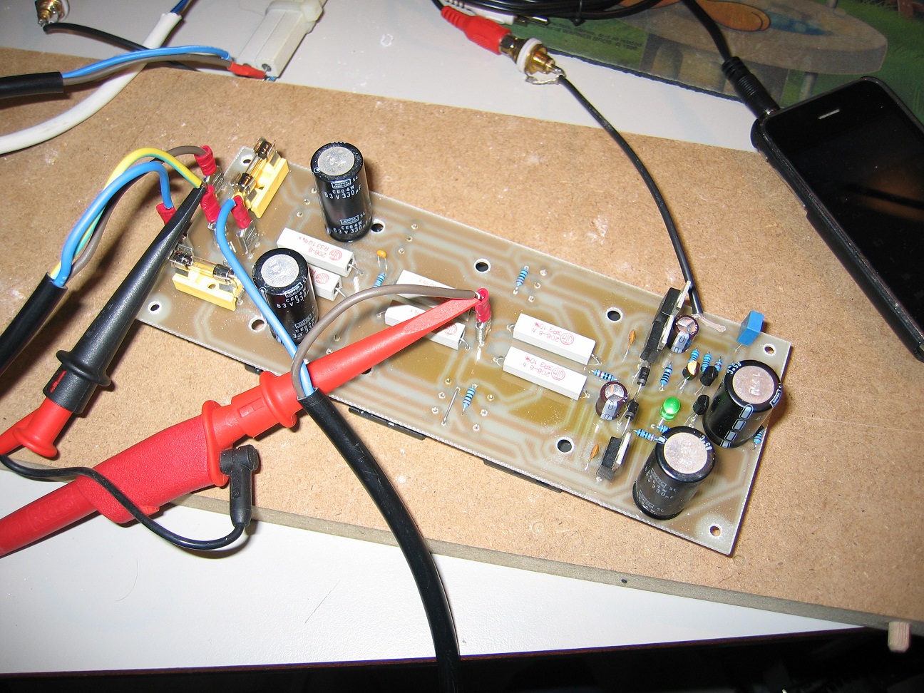

Versterkers maken gaat tegenwoordig aardig vlot. Dit is een prototype wat ik gisteren heb gebakken en net voor het eerst een aan voeding heb gehangen.
Het is 95% dit ontwerp, http://sound.westhost.com/project68.htm, maar ik had niet alle vereiste elco's en transistoren in huis dus het prototype is een laagspanning-variant (max +/- 40Vdc). De eerste keer spanning erop, niks geks. Alleen mijn DC offset is rond de 35mV bij zeg +/-15Vdc. Als de voedingsrails hoger wordt lijkt het af te nemen, maar de offset bij de beoogde +/-50Vdc of +/- 70Vdc kan ik nog niet testen.
