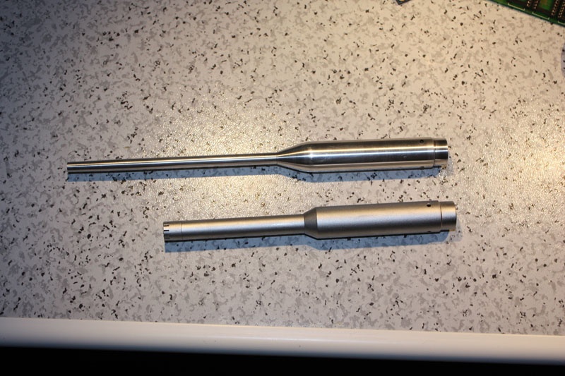

Jeetje ik had ook nog zo'n projectje liggen, maar eens onder het stof vandaan halen :mrgreen:
Behuizing ligt nog steeds te liggen:
Schakeling wil ik gaan maken met een zuinige, doch goed presterende OPA2141.
Voeding is met een mosfet schakeling zo uit de fantoom spanning te halen.

Die Linkwitz ook gebruikt, WM61-A/B meen ik.
Kosten geen drol.
Zit nog met een paar vragen over de print.
Die vragen had ik Sander gestuurd, maar hij wil niet antwoord [-X :wink:
Het buisje waar de caspule komt (dus helemaal links) is praktisch net zo breed als de electret capsule zelf (minder dan een mm dik).
Dit om diffractie zo hoog mogelijk te leggen (scheelt later weer correctie).
Alle meetmics zoals de ECM8000 hebben tussen 5-10kHz allemaal een bult doordat ze zo dik zijn.

De ideale lengte weet ik niet.
Liefst zo lang mogelijk van dun en dan toelopend.
Uiteraard zit daar natuurlijk een praktische grens waar het verschil niet meer uitmaakt.
Het moet ook praktisch blijven om mee te kunnen nemen of de kunnen monteren aan een standaard.
Die van mij is trouwens van aluminium.
Voelt wel vreemd, hij is vederlicht als je het vergelijkt met die stalen Behringer/Superlux.
(die twee zijn trouwens 100% identiek)

Co, als jij je houdt aan het standaard formaat, dan kun je in de toekomst sowieso nog wisselen.
De binnenkant van mijn microfoon is namelijk gelijk aan een ECM8000 etc
