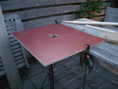

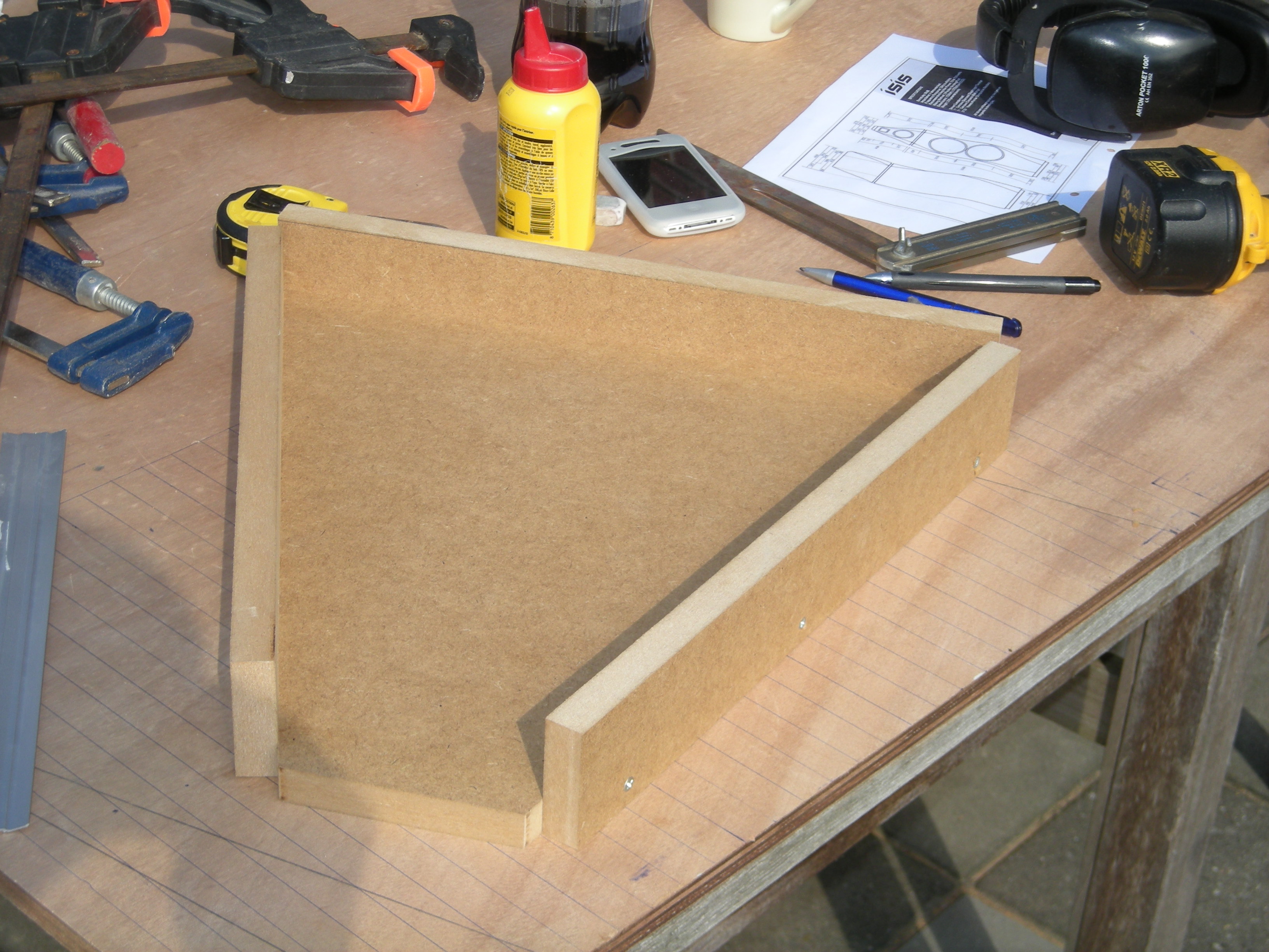

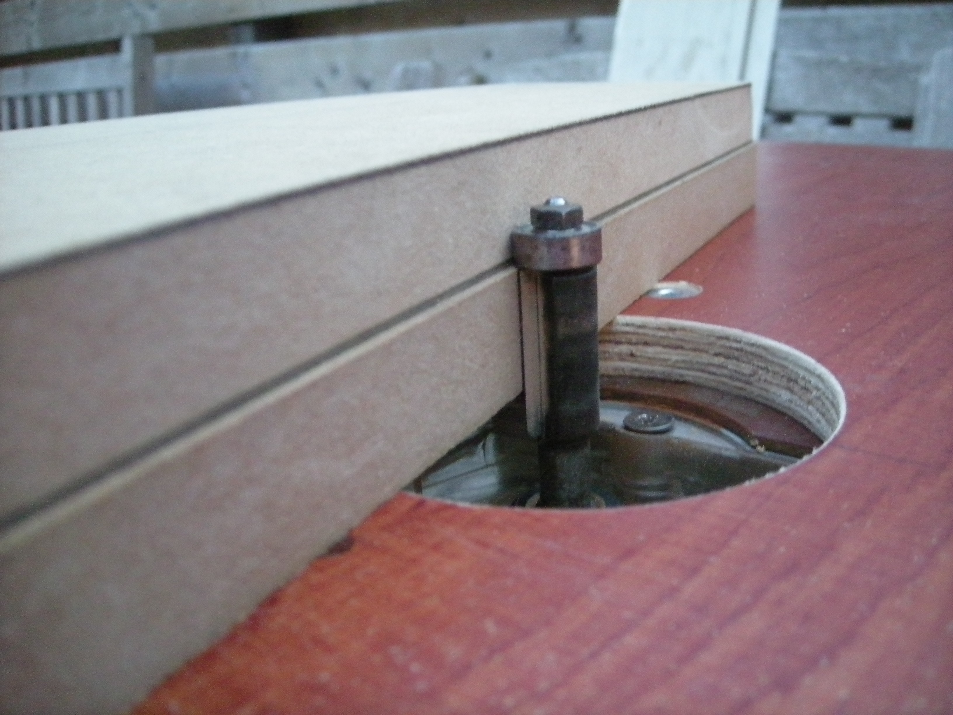

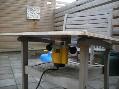

Vandaag een stukje gereedschap gemaakt voor mijn frees en het eerste paneel op maat gemaakt voor de kop. Verder 1e plaat mdf in overmaat gezaagd en als het weer morgen mee zit ga ik die adhv het juiste paneel kopieeren.
Voor de binnenzijde van de kop kan ik nog wel wat tips gebruiken. Weet ook niet precies hoeveel liters deze kop moet worden voor een gesloten C220. Ik kan alles maken maar heb niet alle kennis op gebied van luidsprekerontwerp. :(

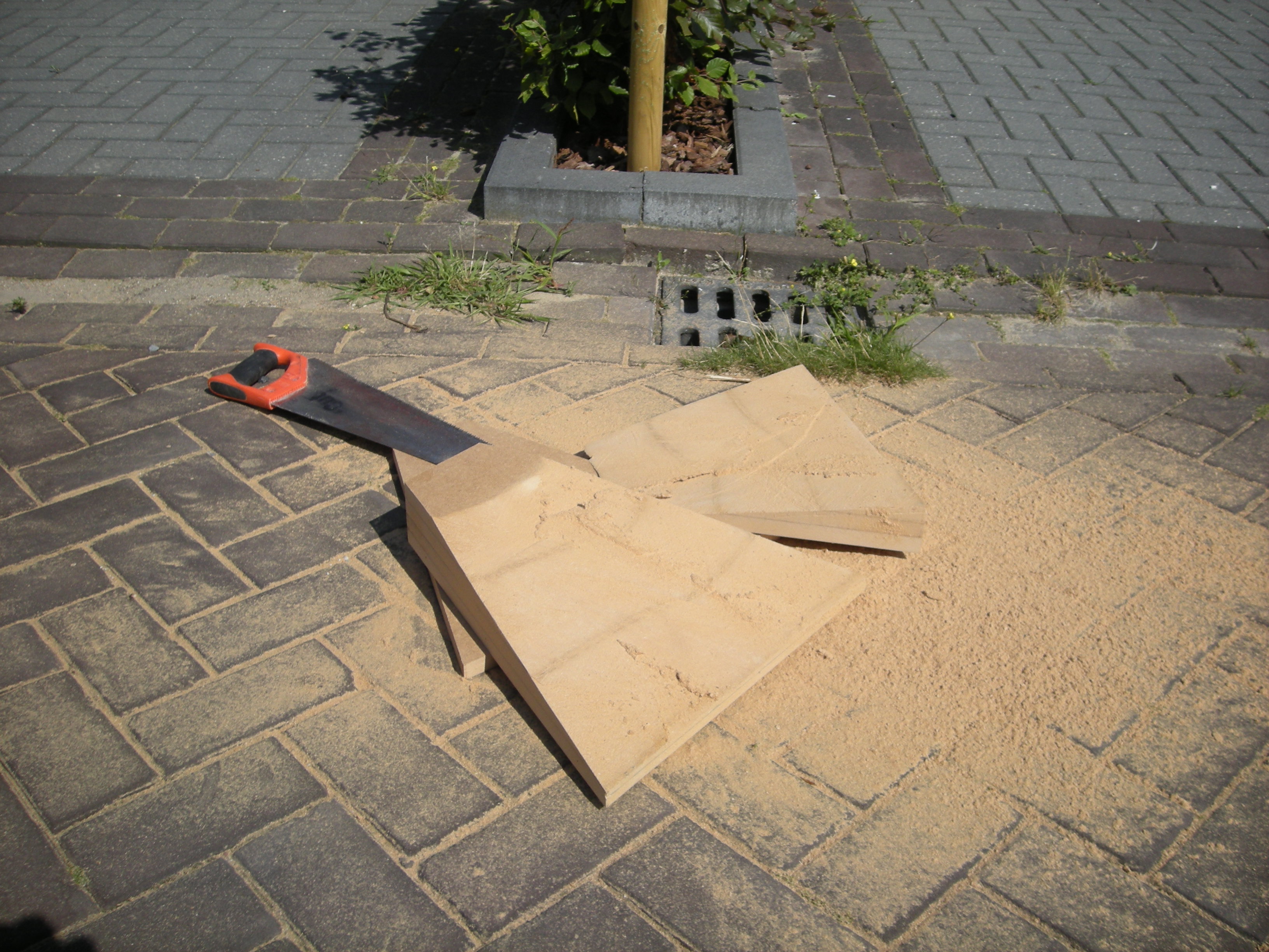

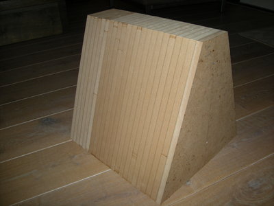

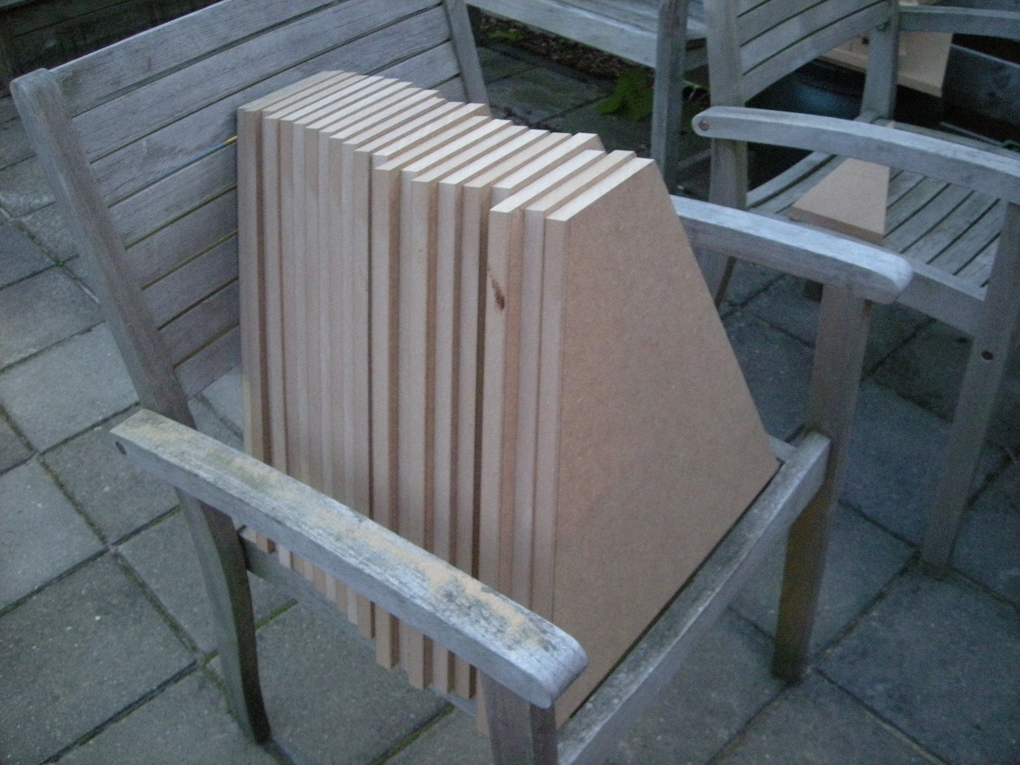

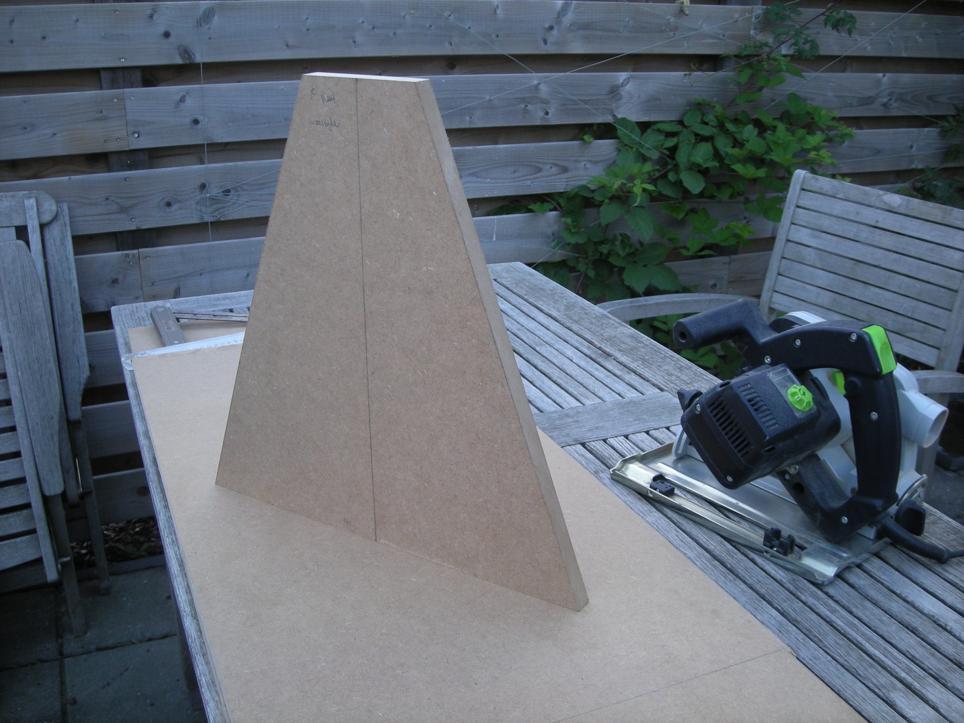

Even een paar foto'tjes. Wordt zo'n topic wel zo leuk van. Ik zal proberen alle vorderingen met jullie te delen.
nice!!!
mag ik een kleine vraag stellen, zoals je in mijn topic kunt lezen heb ik ook eerst zulke driehoeken gemaakt. Helaas heb ik door gebrek aan ervaring geen rekening gehouden met het feit dat als je zo'n driehoek voorover kantelt de zijkanten niet meer haaks staan met de vlakke zijde.
misschien heb je er wel aan gedacht maar ik meld het maar even.

Ik volgde jouw topic al en ben bekent met het probleem. Echter maak ik een recht blok waarna ik de voorzijde en achterzijde schuin affrees (Idem zoals jij hebt gedaan). Ik wilde echter alleen niet ook de zijkanten afzagen en frezen.

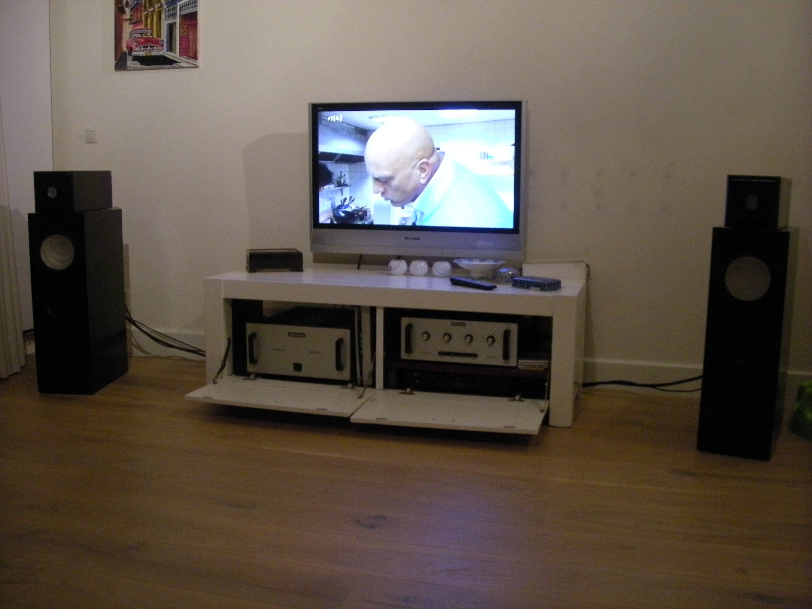

@Dre. Heb nu de Chorda als hoofdspeaker en ben super blij met het mid-hoog hiervan. Ik heb ook een Eidelon gebouwd met een C12 maar die komt niet in de buurt van de rust die de C44 heeft. Dit is de eerste box waarbij ik echt geen tweeter ervaar.

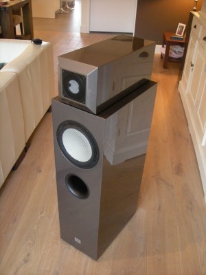

Foto'tje van het huidige systeempje.

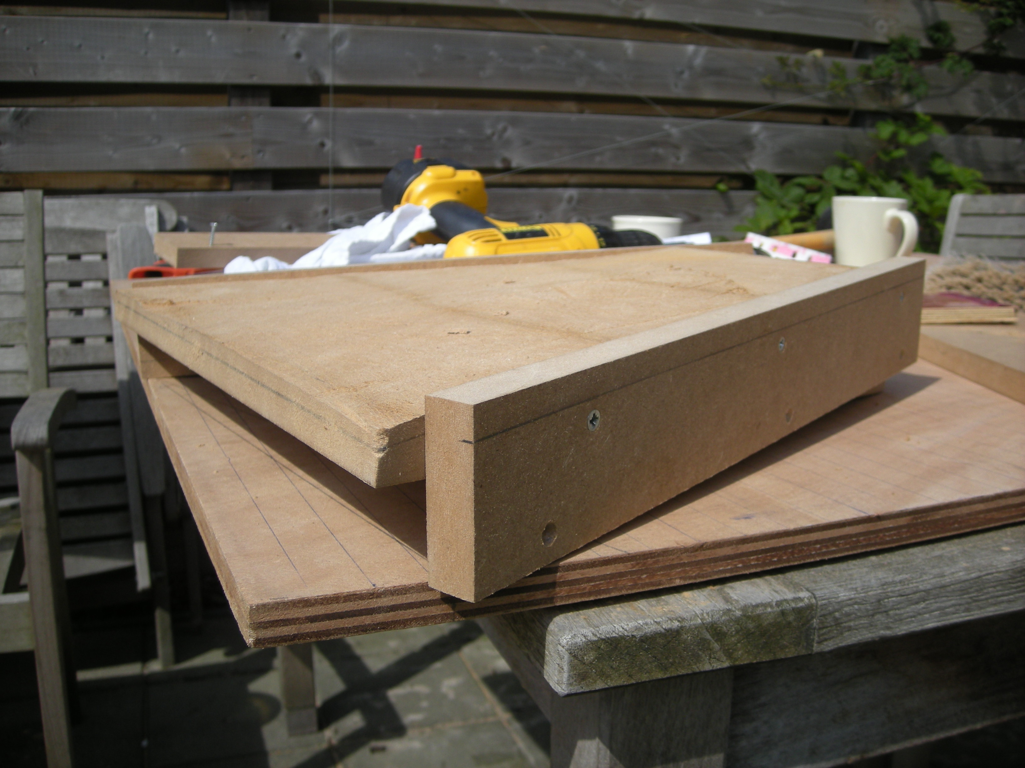

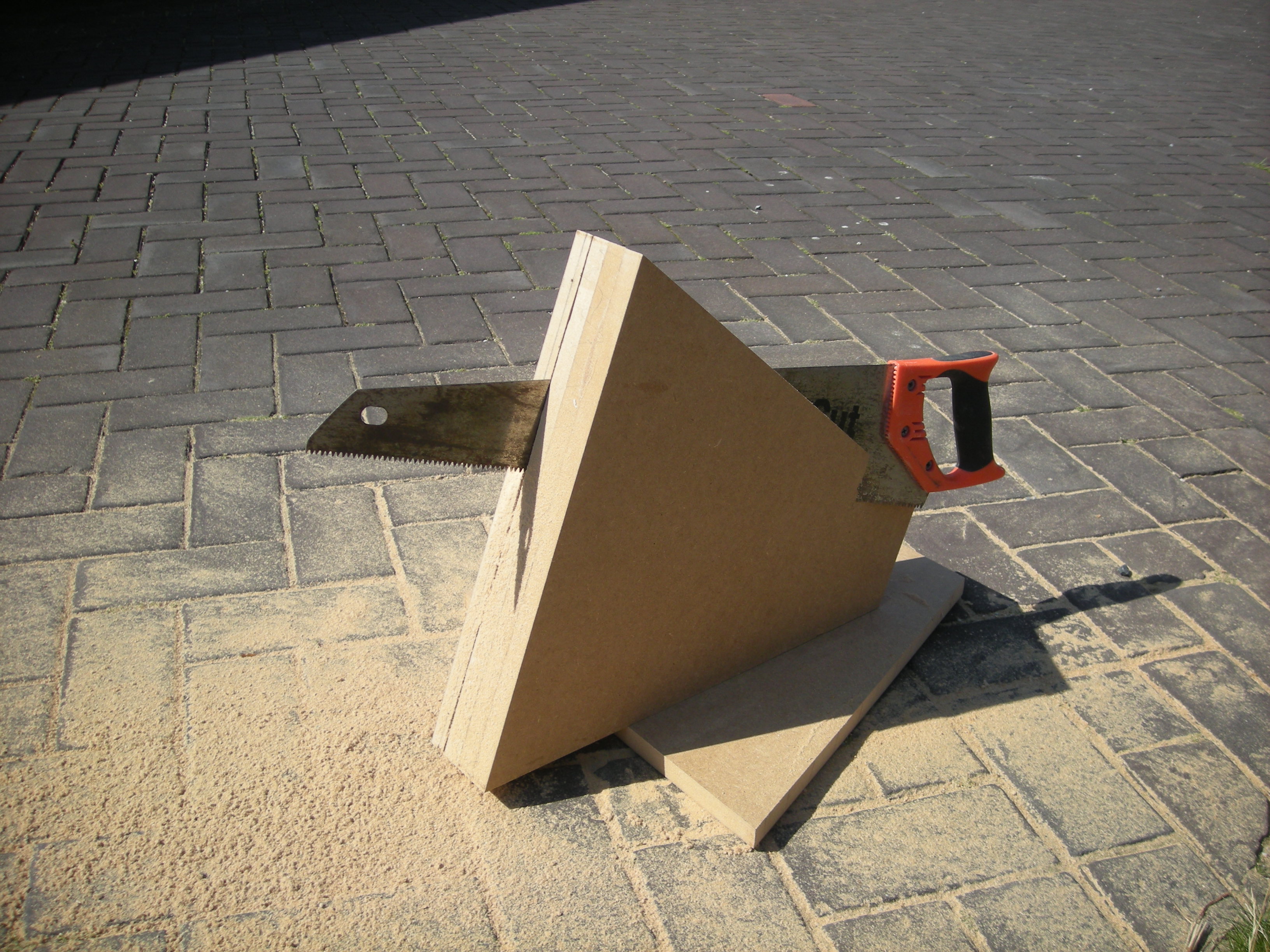

Net voor donker (en regen) het frezen af. MDF plaat 1 is nu op, ga toch even de tel bijhouden :D Met stofafzuiging gewerkt maar toch heeft de tuin een tapijtje gekregen.
Morgen maar eens nadenken over de hoe ik de binnenkant ga vormgeven. Wil dit gedaan hebben voordat ik de voor en achterzijde onder een hoek ga affrezen.

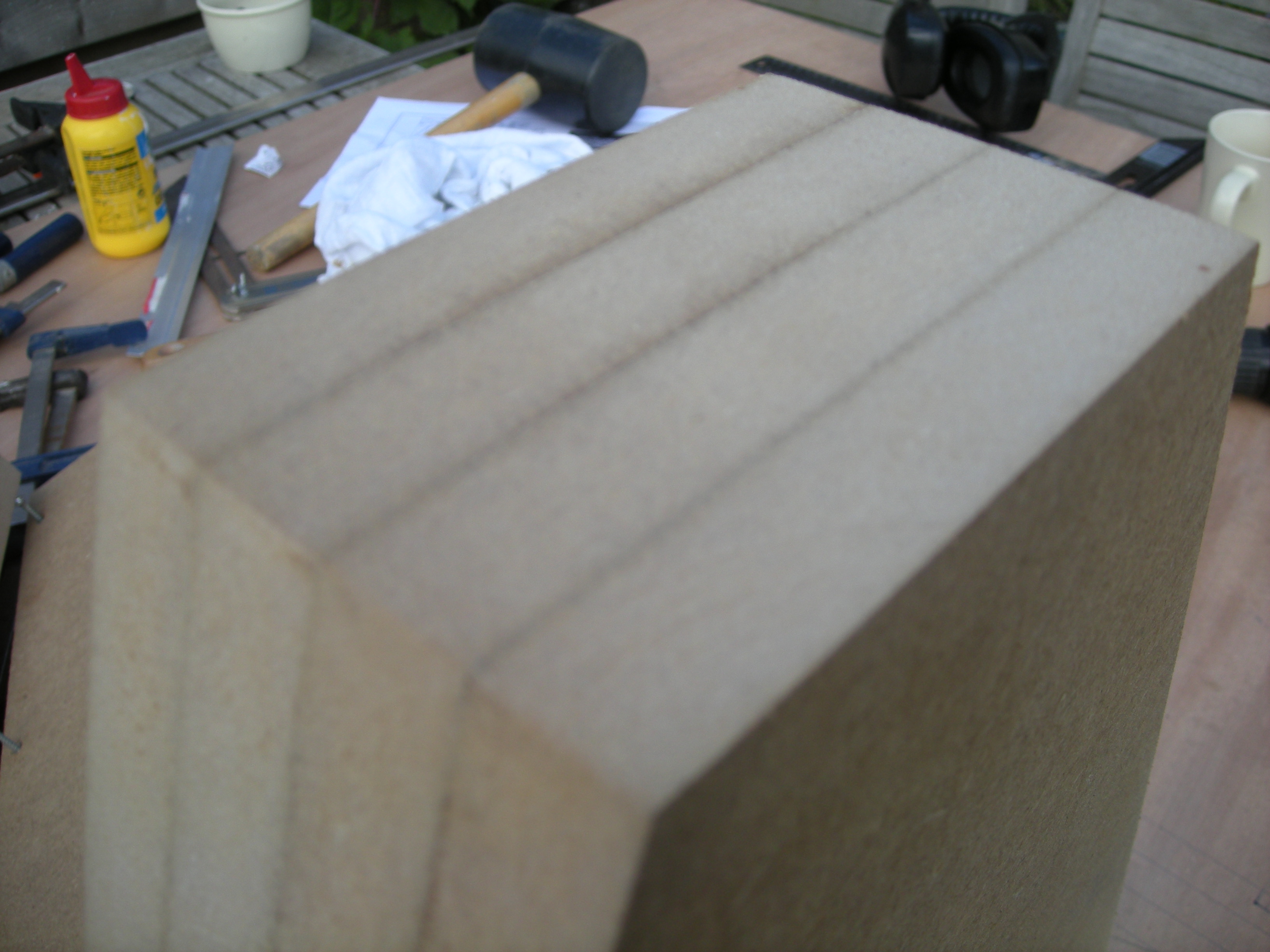

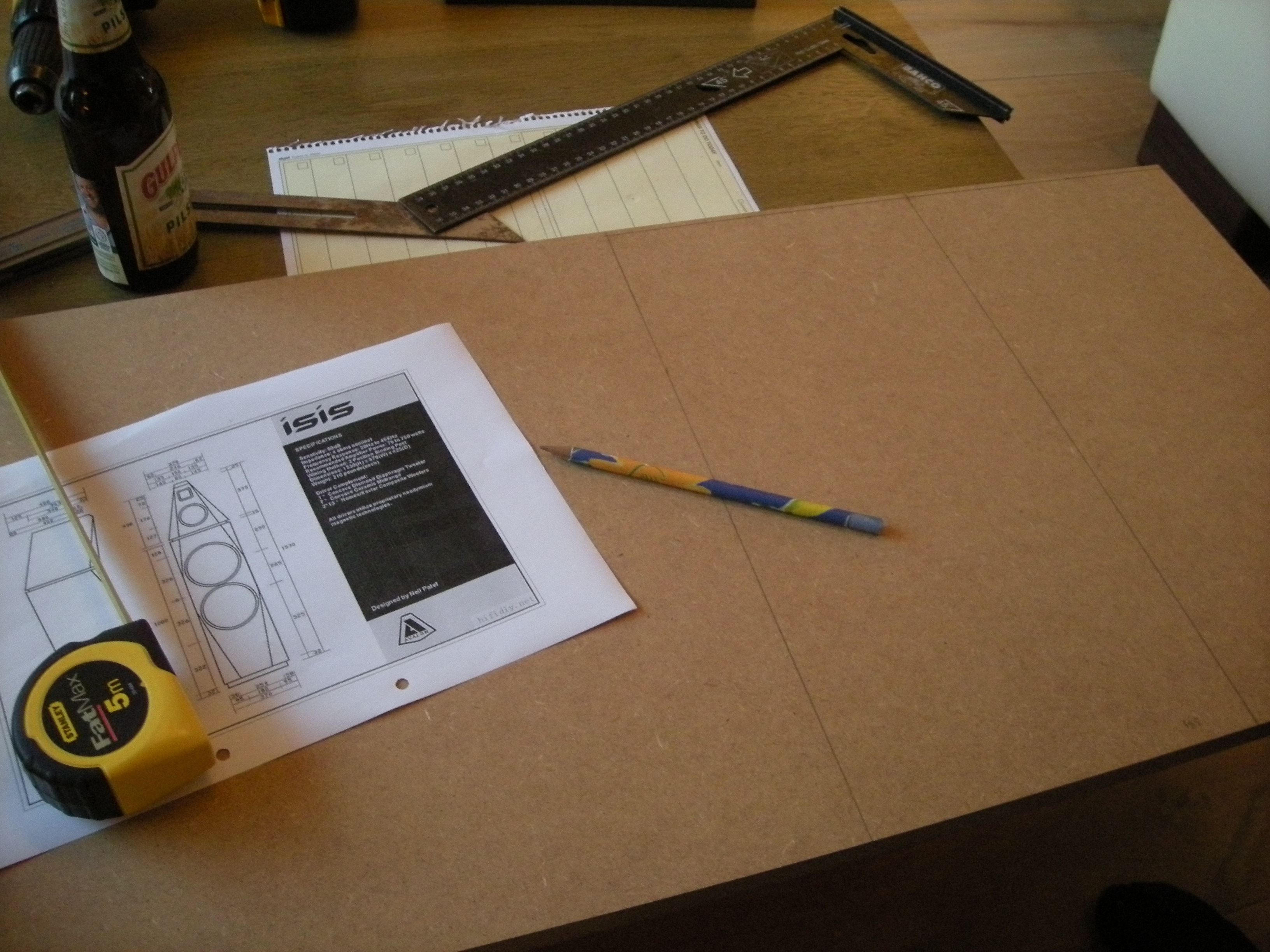

Vandaag lekker aan het frezen geweest. 1 voorzijde eerst redelijk opmaat gezaagd (respect voor alle mannen die mij voor zijn gegaan) en daana afgefreest. 4 paneeltjes op elkaar gelijmd. Dit ging redelijk schuiven dus heb maar even drie plankjes erom heen geschroefd. Nu goed :D
Na mijn vakantie ga ik de panelen voor de binnenkant uithollen (vorm nog nader te bepalen maar denk in de vorm van de Galactica), voorpaneel erop lijmen, etc, etc, etc, en dan nog eentje :rock:
Ik hoop dat de speaker rond de kerst bij de spuiter staan (denk hoogglans wit)!! Misschien wel iets te ambiteus :oops:

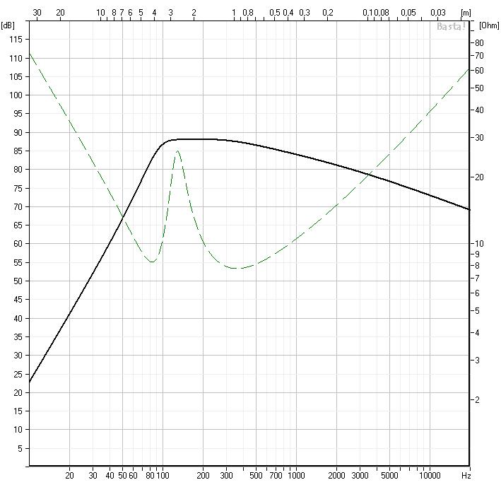

Berichten: 9198
Re: Isis kloon maar dan anders
Dat was waarschijnlijk voor de T11 - uit mijn hoofd. Ik zal na mijn vakantie e.e.a. simuleren.
Ik heb de gesloten lijn over de BR lijn gelegd, dus niet zo'n slappe roll off maar enigszins een 'bult'
Anders kun je het laag alleen maar suf aansluiten vrees ik. Als een BR een platteau krijgt vanaf 200 Hz naar beneden, dan simuleer ik over die curve het gesloten laag heen. Niet vanaf 400 Hz al lager laten lopen dus...
Maar later meer :wink:
Goed bezig :goeie:
kleine tip...als je panelen gaan drijven door de houtlijm kun je hele kleine spijkertje erin slaan en de kop afknijpen, de zogeheten anti-drijfspijkertjes :mrgreen:
Ik gebruik deuvels in elk verlijmt paneel waardoor ik dit probleem niet heb gehad vooralsnog. Als je spijkers gebruikt moet je donders goed opletten dat ze niet daar zitten waar je frees nog een keer overheen gaat want dat kan erg gevaarlijk worden!!!!!

Berichten: 9198

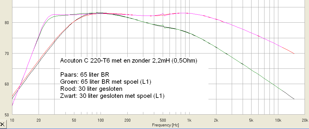

Ik gebruik even deze datasheet: http://www.accuton.com/old_site/e/data/ ... 20-T6.html
De 220 heeft een oppervlakte van een 8" en met (waarschijnlijk) de halve rolrand meegenomen is de Sd volgens datasheet 233 cm^2

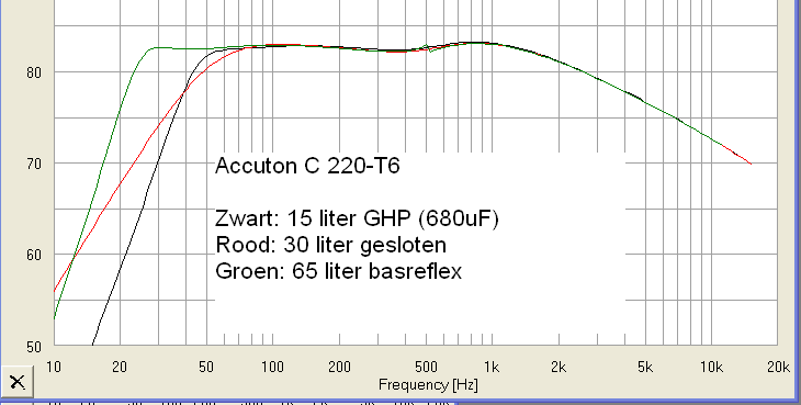

Om de gesloten lijn over die van de BR te krijgen heb ik ca 30 liter nodig. Met minimaal 20 en redelijk veel dempmateriaal is hetzelfde resultaat te bereiken... :roll:
GHP zou ik, noch Erik denk ik, niet aan beginnen. Die 680uF zal zo gigantisch veel gaan kosten om in de lijn van de andere componenten te blijven... Ik zou dan eerder gaan voor een flowresistor, oftewel een gecontroleerd lek. Misschien geen gek idee om een eventuele backwave te voorkomen... :?:

Met 2 CrossCaps van Jantzen vallen de kosten voor een GHP nog wel mee hoor.
