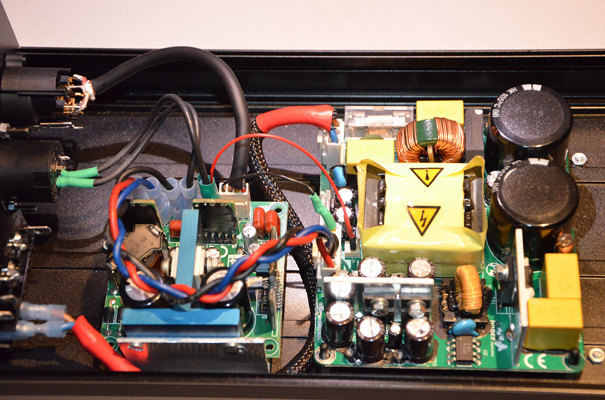

mooi kastje Hans. beetje zonde dat je ze verstopt achter de speakers :lol:
Re: Hypex van prut naar show conditie. (Metamorfose)
Dat doe ik ook niet eerder als dat de DC beveiliging is gemaakt.
Anders hebben we straks brand ik dan heb ik het niet op tijd gezien. :lol:

Ik kan dus niet aan die Oem modules komen, dus dan word het wat dikker.
Aanstaande donderdag zie ik hem weer met een nieuwe demo, zal ik ze even aan hem laten zien :rock:
Daarmee was je niet opgeschoten in dit geval. De meeste ruimte wordt nu in beslag genomen door bekabeling en connectors en de voeding wordt er niet kleiner van.....
Er is ook wel een goede reden waarom die OEM modules niet op de hobbymarkt komen. Daarop zit geen ingangsbuffer en dus moeten ze laag-ohmig aangestuurd worden. Op de ST en HG modules zit die buffer wel al op de print. Je zou er dus alsnog een extra ingangsbuffer bij hebben moeten maken. En dat kost ook ruimte.
Ohw ja, sluit nog wel even de DC beveiliging aan. Het zit tenslotte niet voor niets op de voeding.
@Pjotr,
Ik heb nog weinig kaas gegeten van versterkers, maar je zegt hier dat een OEM module geen ingangsbuffer heeft, en dus laag-ohmig moet worden aangestuurd.
Zelf heb ik hier een stapeltje OEM's liggen (UCD OEM 400), deze conform de datasheet aangesloten en dit werkt perfect.
Ik gebruik hiervoor tijdelijk een oude windows xp pc als voorversterker, dus de uitgang van de geluidskaart rechtstreeks naar de OEM module.
Doe ik dan iets verkeerd?

Dat kun je beter aan Bruno zelf vragen, die heeft het bedacht. Het staat overigens ook in de datasheet van de UcD400-OEM
Denk dat de uitgangsimpedantie van je geluidskaart wel laag genoeg is om het goed te laten gaan. In de DSP plate amps worden de OEM modules direct vanuit de DSP print gestuurd. Maar ga je hem sec apart in een kastje schroeven met nog een potmeter of zo ervoor dan wordt het denk ik lastiger als je hem niet laagohmig aanstuurt.

Even overlegd met Bruno, hij geeft aan dat het kan, er zit nl een TL072 ingebouwd.
Wel even de juiste verbindingen maken.
Ik ga weer verder met mijn UCD oem 400. zal binnenkort een eigen topic openen met foto's e.d.

Ok, is dat duidelijk. Mijn opmerking betrof eigenlijk Hans zijn versterker en daar zit een UcD180 in. Er zijn 2 OEM versies van: De OEM en de LPOEM (low profile OEM). Met de gewone OEM win je geen ruimte, alleen met de LPOEM die o.a. op de AS2.100 zit. Bij mijn weten zit er geen extra buffer op de LP versie van de UcD180, ik kan in i.i.g. niet zoiets ontdekken op de print.
Toch maar goed dat Bruno dat even heeft toegelicht.

Ik begrijp dit niet helemaal. :oops:
Ik zag dat op de J3 van de print dat het voor OEM producten zou zijn, maar nu ik verder lees( en dat doe ik niet altijd :hide: ) zie ik dat bij de J6 wel weer iets dergelijks staat.
http://www.hypex.nl/docs/SMPS400_datasheet.pdf
Maar hoe? en wat en waar................???
Help me uit de brand. a.u.b.
Jup naar 1 van de 2 pinnetjes van J6 moet je even een draadje trekken naar de uitgang van de versterker module. Er zitten 2 pinnen op J6 en daar kun je dan ook 2 aparte versterker modulen op aansluiten. Met 1 module laat je dan 1 pinnetje ongebruikt.
Hopelijk is het een beetje op de onderste foto hier te zien: http://www.zelfbouwaudio.nl/forum/viewt ... 9#p1599049 Van de "+" uitgang van iedere module loopt er een draadje naar J6.
Khebhet, :mrgreen:
Staat toch wel duidelijk op bladzijde 10 van de handleiding, ik ga dat wel in orde maken.
Bedankt dus maar weer.
Wat is een knutselaar als ik zonder het forum. :oops: :goeie:
Ik zal dan gelijk maar even de andere aansluiting maar beter afwerken met een krimpkousje.
Maar even netjes het probleem getackeld.
DC beveiliging is nu dus aangesloten. :mrgreen:

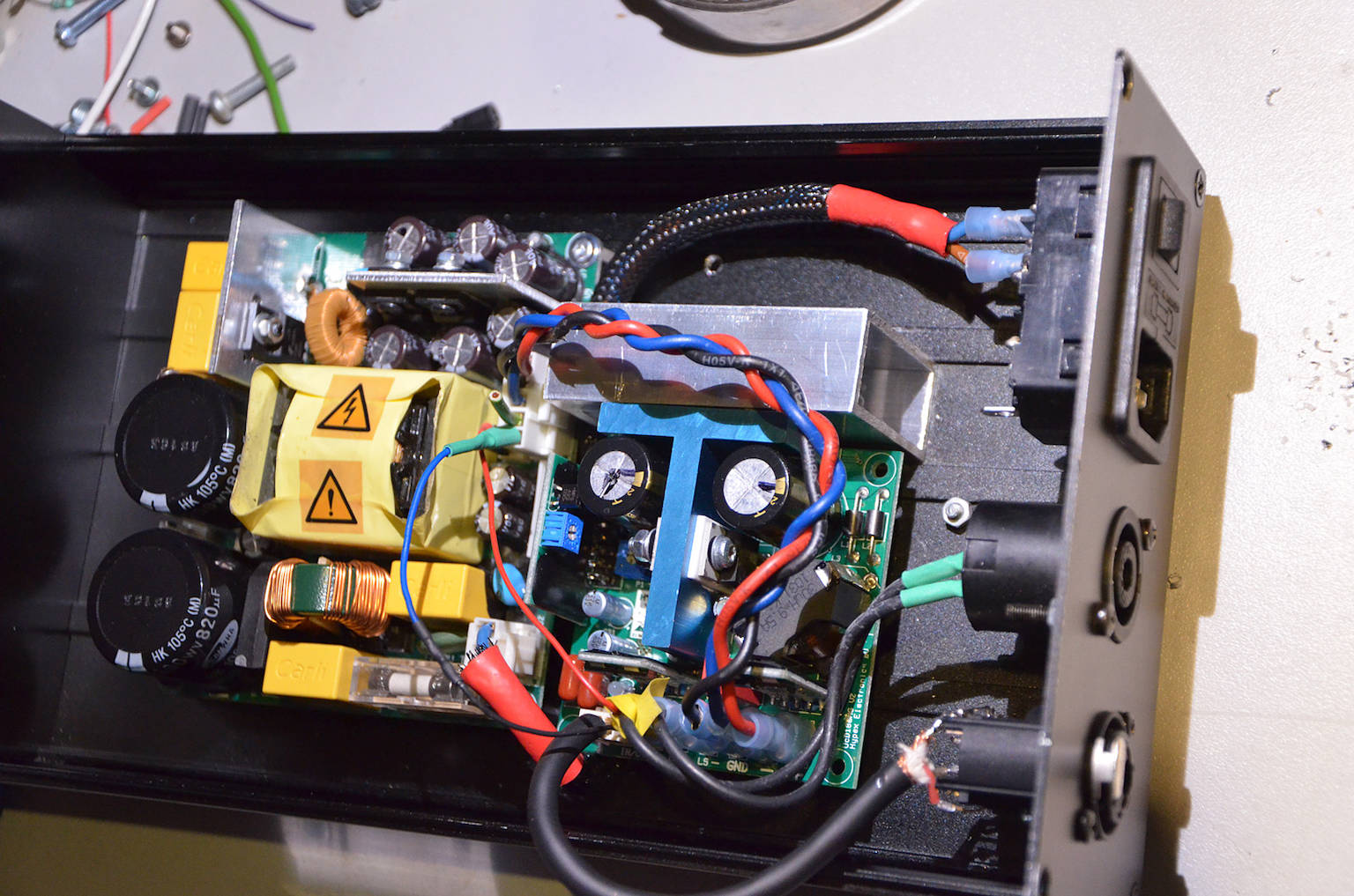

Door de betere opzet voor de aarding van de voeding en nu ook een mooiere bevestiging van de module, die terug kwam van Hypex, en dus nu even beter gemonteerd.
De hoek met de metalen afstandhouder, die net nog te zien is, heeft nu dus een verbinding met de metalen kast, en het profiel wat ik nu gebruikt heb voor de module is nu beter verbonden met de bodem, en heeft in vergelijking met de eerdere oplossing ( L profiel) een groter contact oppervlak.
Het ziet er weer netjes uit en zo maar eens kijken of er geluid uit komt.
Ben blij dat we dit weer goed hebben.
Die voedingslijn over de spoel van het uitgangsfilter heen laten lopen lijkt me eerlijk gezegd niet zo'n goed plan, het is wellicht toch beter om een klein omweggetje te maken.
