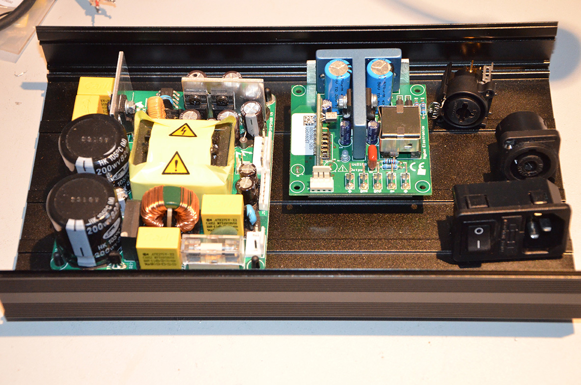

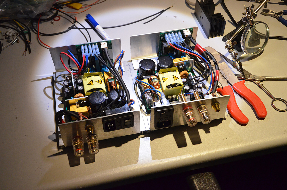

Zoals sommige mensen hadden gezien dat ik voor de Luisterdag in Almelo even een paar Hypex modules op een paar aluminium profielen had gezet.
Het waren de 180 ST met een modificatie van Sander Sassen en de SMPS 400A180 voeding.
Het speelde en was eigenlijk erg gevaarlijk gemonteerd i.v.m. hoogspanning.
Na veel zoeken toch een paar nette kastjes gevonden, Halb schalen, waar de onderdelen makkelijk in pasten.

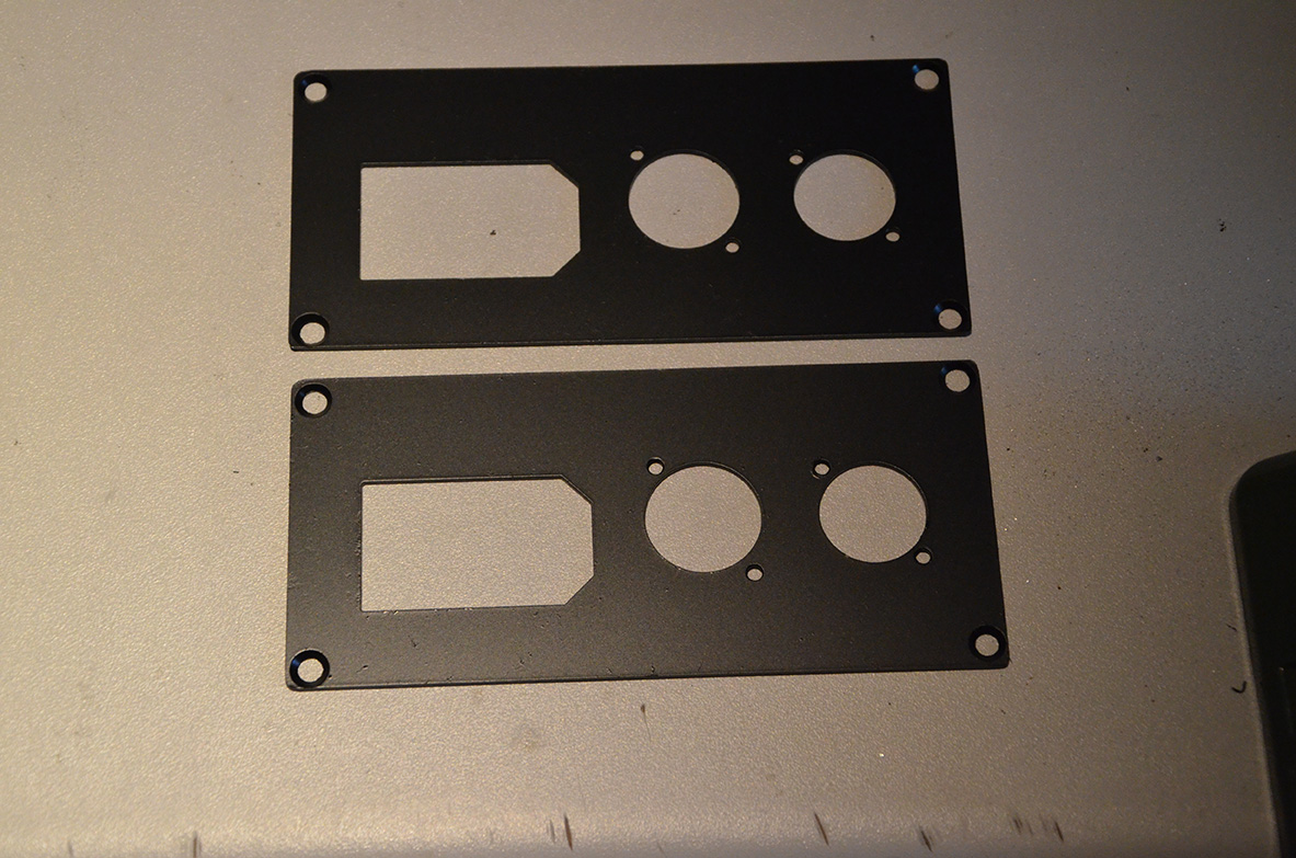

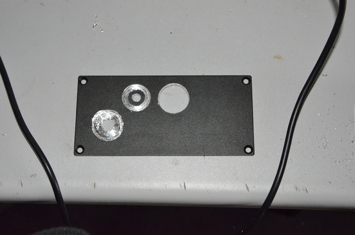

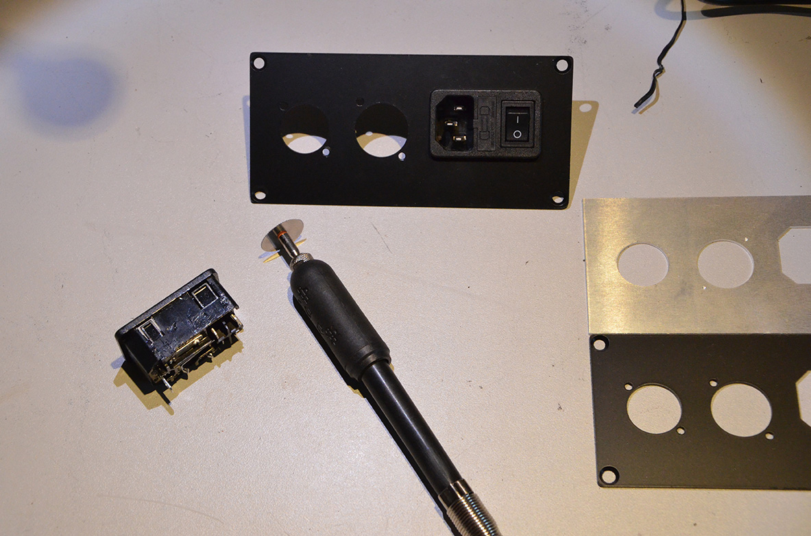

Voorbereidend werk gedaan en dan moeten er gaten in een paneel. !!!
Dat ging vout.!
Ik dacht het wel even met een speedboor te kunnen doen, dat kan wel een beetje lukken, maar dan moeten de punten aan de buitenzijde wel lang genoeg zin om door het aluminium te komen.
Gelukkig kwam er hulp, iemand die heele grote luidsprekers maakte, doet ook wel eens wat met metaal.
Watersnijden is de oplossing zo bleek.
Met een basis van de gaten van de net-entree en de speakon en gebalanceerd in en de buitenmaten was ik al dik tevreden.
Met het originele als mal de gaten op maat gemaakt en aangepast.

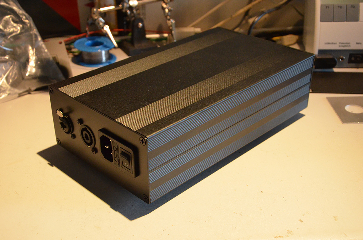

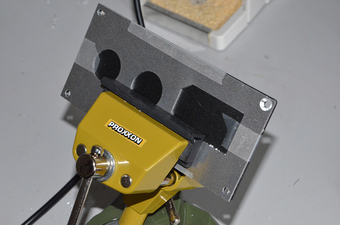

Nu dan met behulp van de ervaring van mensen die zo lovend waren over het spuitbusje van de Action de plaatjes in de grondlak en zwarte matte spuitlak afgewerkt.
Nu dan maar gemonteerd, na eerst nog even de net-entree even wat bijwerken, ze zijn bedoeld voor 1 mm plaatmateriaal.

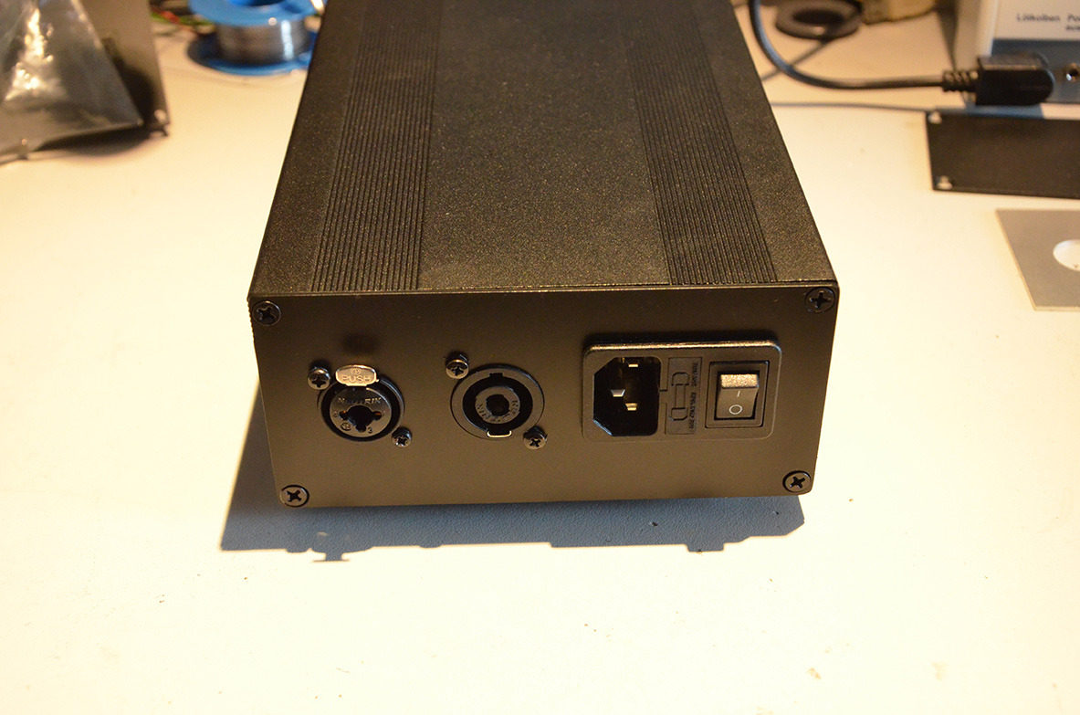

Binnen en buitenkant.
Met de dank naast de assistentie van Marcus (Hondasnl, watersnijden)
En de mooie Panhead schroeven voor de Speakon, die ik op de kop kon tikken in Almelo. :mrgreen:
Ik vind het netjes en mijn vrouw vind het mooi, mooier kan het niet. :rock:
Edit: De oplettende kijker zal het gezien hebben, de Hypex modules zijn in de nieuwe behuizing de Hypex 180 HG, die had ik in eerder gekochte/overgenomen zitten en ze gaan nu dus aan de aan de grote luidsprekers die ik hier heb staan.
De gemodificeerde Sander Sassen versie gaan in de andere behuizing, Hifi2000 kasten die ik ook nog heb staan. :oops:

Netjes ! :goedzo:

Leuk gedaan. :wink:

Goed bezig Hans.
Dat is toch wel wat anders.

Goed gedaan hans! Die andere waren inderdaad wat gevaarlijk.
Hoe bevalt de Action verf? ;)
Het klinkt alsof ik een grapje maak, maar de randjes goed dekkend krijgen is dan best lastig.
Verder is het echt supersnel drogend en goed dekkend, viel mee best mee.
Maar ja iedereen was zo lovend, dus eigenlijk was het dus geen verrassing, maar een bevestiging. :D

Ze zijn gemaakt op deze wijze, naar aanleiding van de monoblokken, die Bruno Putzys 2 jaar geleden bij zich had tijdens een demo.
Dat waren prototypes voor een firma, je ziet ze wel eens bij een Frans merk, en PMC.
http://www.toutlehautparleur.com/haute- ... -3899.html
Destijds vroeg ik Bruno of ik niet zo een setje kon hebben, laat die maar hier zei ik toen.
Dat kon niet, dus ik zei toen, dan maak ik ze zelf wel. :lol:
Ik kan dus niet aan die Oem modules komen, dus dan word het wat dikker.
Aanstaande donderdag zie ik hem weer met een nieuwe demo, zal ik ze even aan hem laten zien :rock:

Netjes gedaan Hans, echt SUPER! =D> :goedzo:
Je wordt nog eens een echte bankwerker :mrgreen:

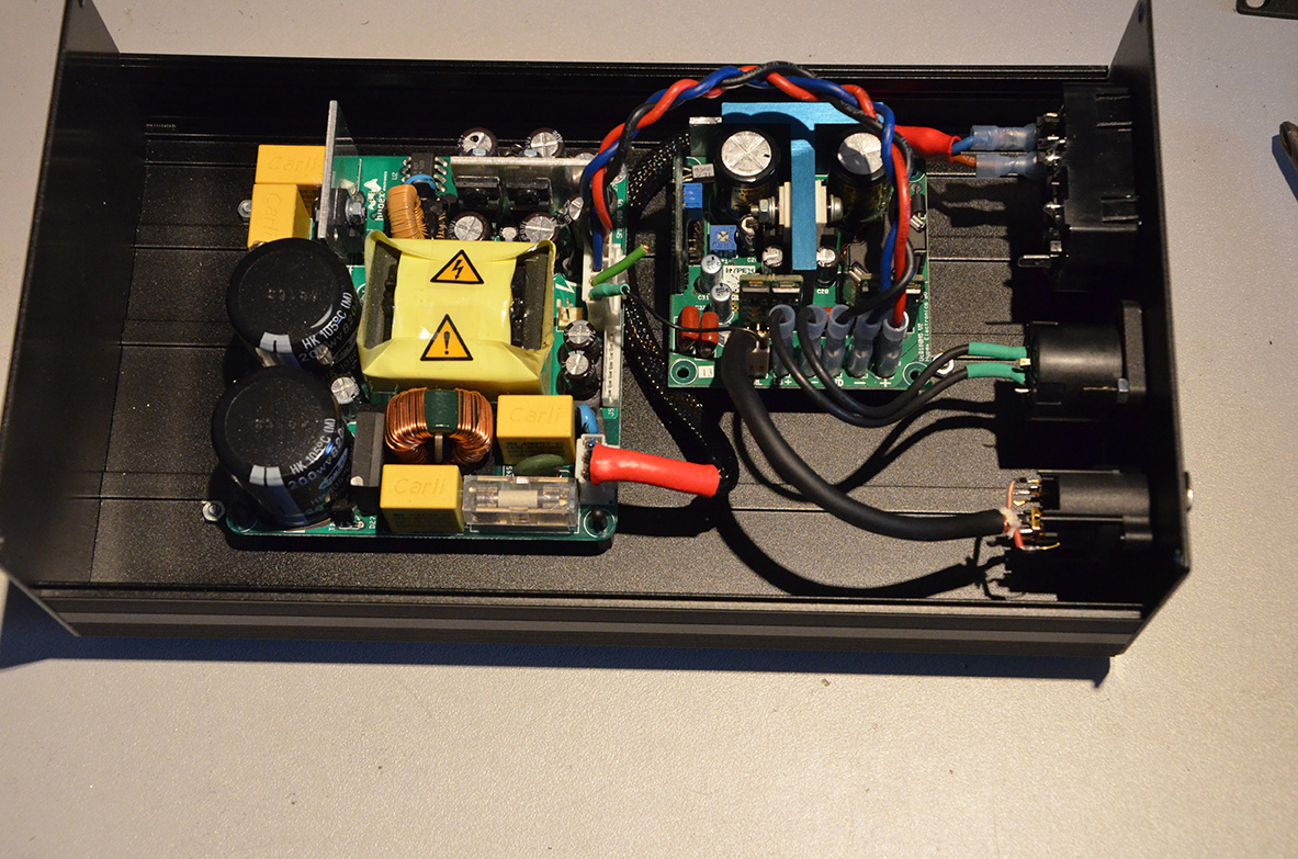

Daarmee was je niet opgeschoten in dit geval. De meeste ruimte wordt nu in beslag genomen door bekabeling en connectors en de voeding wordt er niet kleiner van.....
Er is ook wel een goede reden waarom die OEM modules niet op de hobbymarkt komen. Daarop zit geen ingangsbuffer en dus moeten ze laag-ohmig aangestuurd worden. Op de ST en HG modules zit die buffer wel al op de print. Je zou er dus alsnog een extra ingangsbuffer bij hebben moeten maken. En dat kost ook ruimte.
Ohw ja, sluit nog wel even de DC beveiliging aan. Het zit tenslotte niet voor niets op de voeding.

Ziet er profi uit Hans! Netjes en degelijk in de behuizing allemaal
Als je nog eens wat wilt laten snijden dan 2 maanden van te voren de aanvraag doen :oops: :wink: .
Ik ga er rekening mee houden. :lol:
Het resultaat is dan wel zo mooi dat het de moeite waard was om er op te wachten. :kwijl:

Strak werk hans.
Ben inderdaad benieuw naar je klankmatige bevindingen .
Ik vond de andere ook er goed .
Was het de bedoeling dat je deze achter je luidsprekers ging zetten ivb met de kamer metamorfose?

De eerste indruk die het geeft, door dat er nu die SMPS voeding er voor hangt, dat het ietsje dunner is.
Bij de voeding met de trafo leek het wat vetter, maar het lijkt alsof het hoog wat sneller is.
Bij het verder luisteren is het wel dat alles aanwezig is maar er is toch wel iets anders.
Zeker is het dat de verschillen niet zo groot zijn maar je kent inmiddels je set en de muziek die je gebruikt om te vergelijken.
Ik heb inderdaad het totaal nog niet achter op de box gehangen, maar er is voldoende ruimte.
Een beetje schroef is wel te vinden, maar de kastjes zijn al wel duidelijk in het voordeel voor wat betreft de afmetingen.
De metamorfose is eigenlijk meer van een aluminium profiel naar een ander aluminium profiel.
Achter op de box zijn ze uit het zicht verdwenen, dat is dus ook niet verkeerd. :wink:
Dat kan wel kloppen. Die SMPS heeft veel meer ademruimte dan de trafo. Het laag wordt daarmee strakker, oftewel het is meer de realiteit zoals bedoeld :mrgreen:
Maarreh, ga je de DC beveiliging nou nog aansluiten? Of is er een reden dat je dat niet gedaan hebt?

Wat voor een kastje heb je gebruikt, zien er echt heel mooi uit.

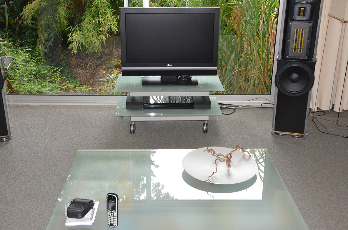

Dat is zo te zien een aardige glaspartij achter de speakers, heb je daar geen last van qua klank?

Volgens mij is dat een poster! :mrgreen:

Nu je het zegt... bizar...

Ik heb ook een aardige glaspartij voor mijn ogen, ook geen last van. :wink:
Meer de eerste reflectie van de rechter kant, de kast met DAC en de rest van het spul.

http://www.ebay.de/itm/Aluminium-Strang ... 19d27d09c2
@ ds23man, dat is een plantenbak, buiten. :lol:

Als je die plantenbak nou binnen zet, heb je wat meer demping! :lagge:

netjes hoor Hans !
Staat al direct een stuk strakker :)

Ziet er netjes uit hoor.
Hoe heb je de UCDs van koeling voorzien? Is dat een aluminium hoekprofiel dat aan de bodem gemonteerd zit?
Re: Hypex van prut naar show conditie. (Metamorfose)
Inderdaad, ze staan op een L profieltje wat ik met een paar stevige schroeven aan de onderste schaal heb bevestigd.
Het is dus nu op een hoogte gemonteerd die gelijk is aan een spacer, die had ik er eerst tussen zitten.
Ik lees het nu pas.
Ik begrijp dit niet helemaal. :oops:
Ik zag dat op de J3 van de print dat het voor OEM producten zou zijn, maar nu ik verder lees( en dat doe ik niet altijd :hide: ) zie ik dat bij de J6 wel weer iets dergelijks staat.
http://www.hypex.nl/docs/SMPS400_datasheet.pdf
Maar hoe? en wat en waar................???
Help me uit de brand. a.u.b.
