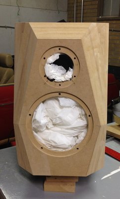

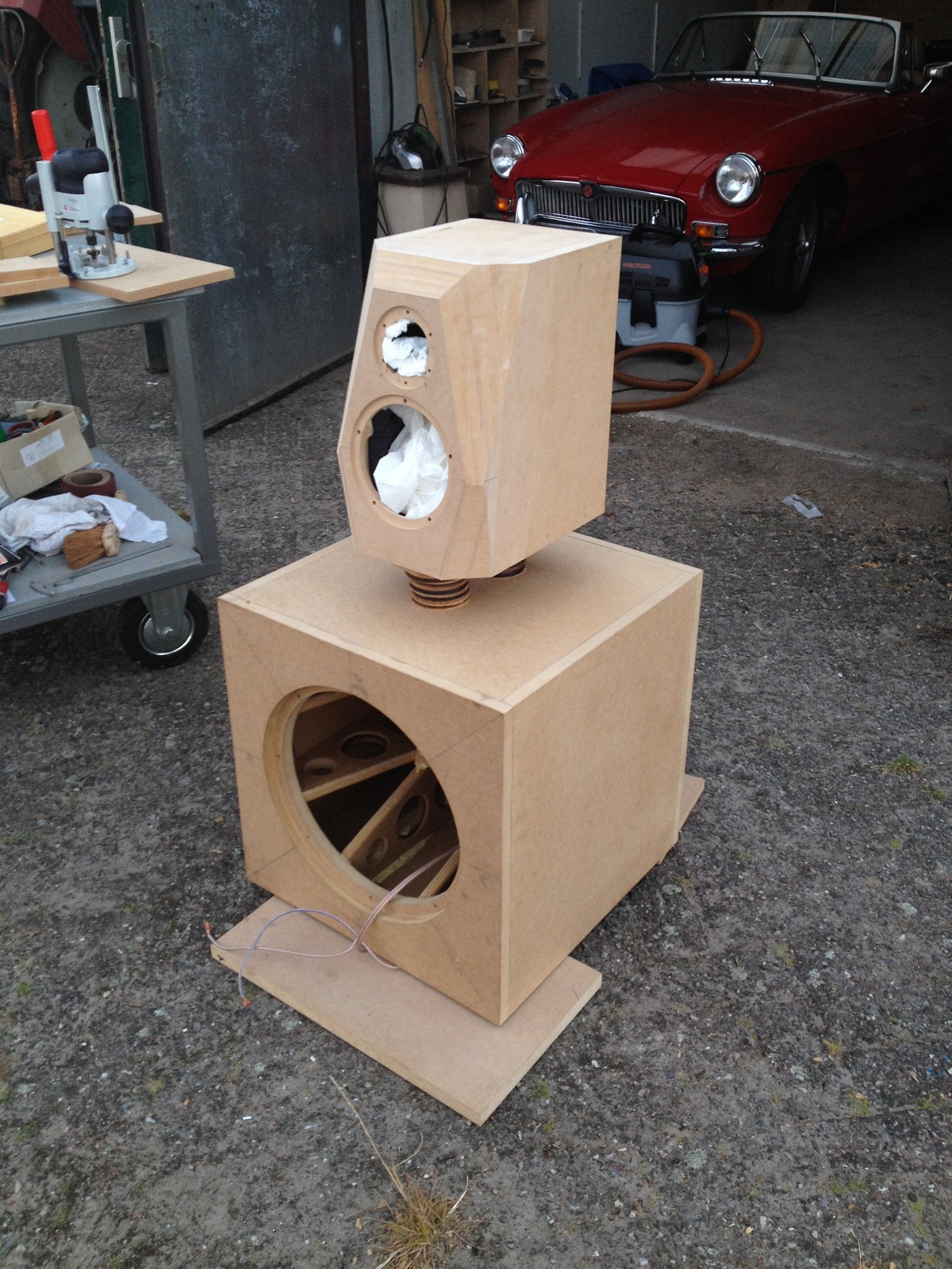

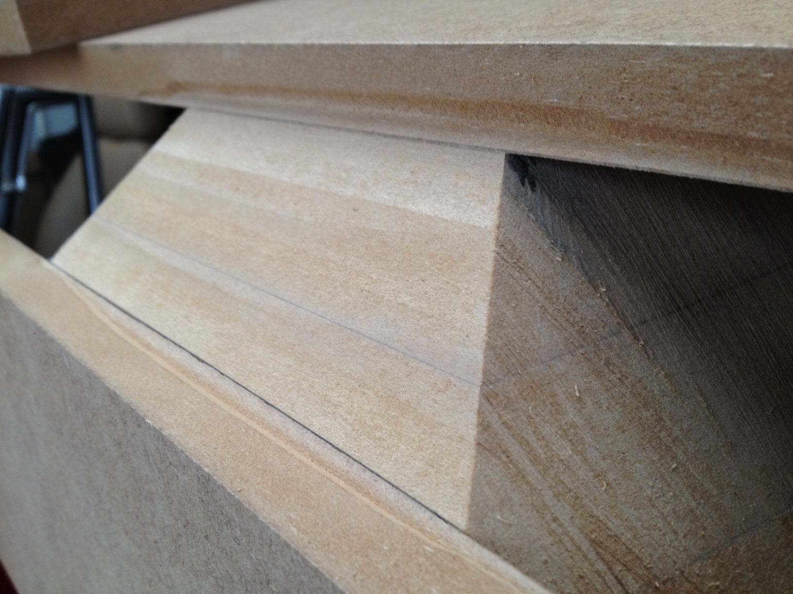

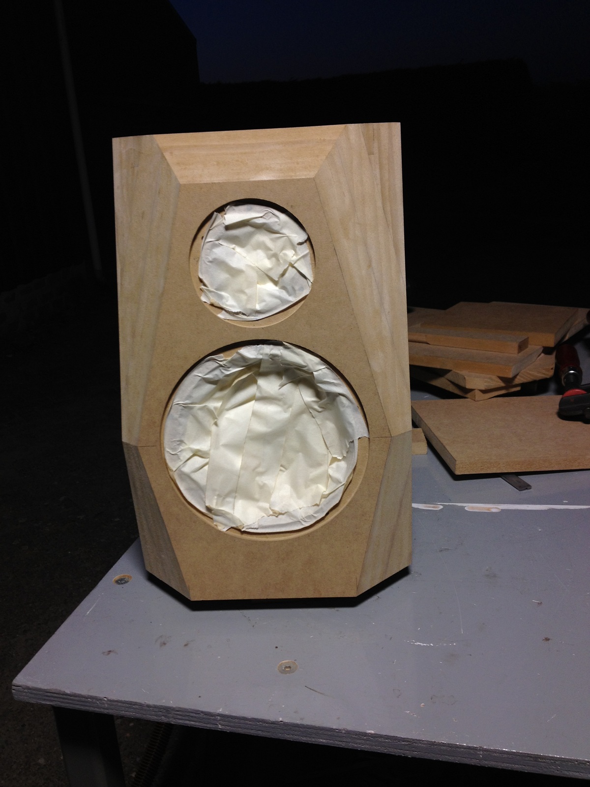

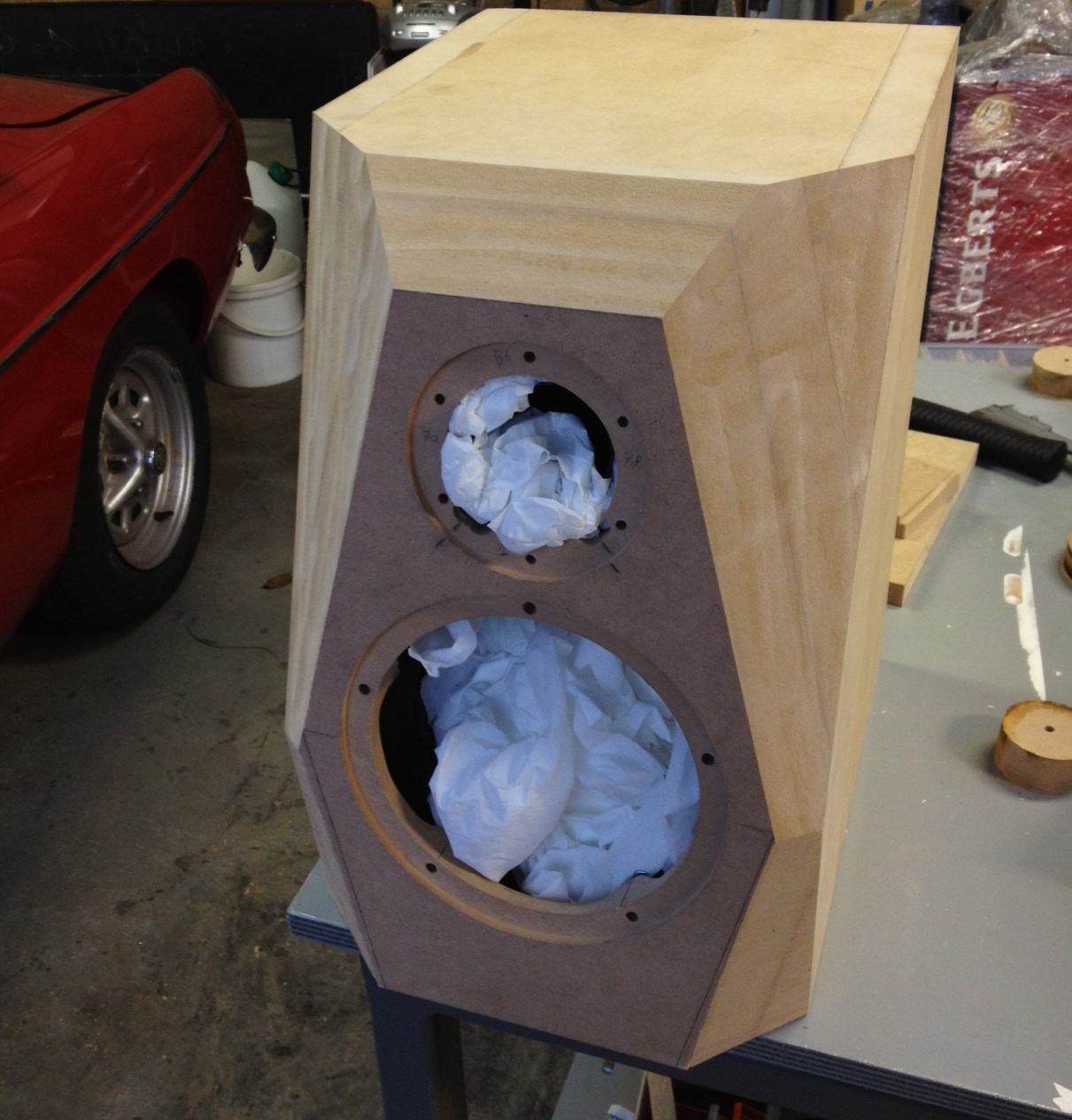

Nog wat foto's:
Kast 1 klaar.
Subs naar beneden gehaald, deze worden nu ook afgewerkt.
De monitor boven op de sub gezet.
Kast 2 bezig.
Zou hou ik normaal niet de frees vast, maar de self-timer stond te kort ingesteld. Bouwlamp er bij, kast MOEST af.

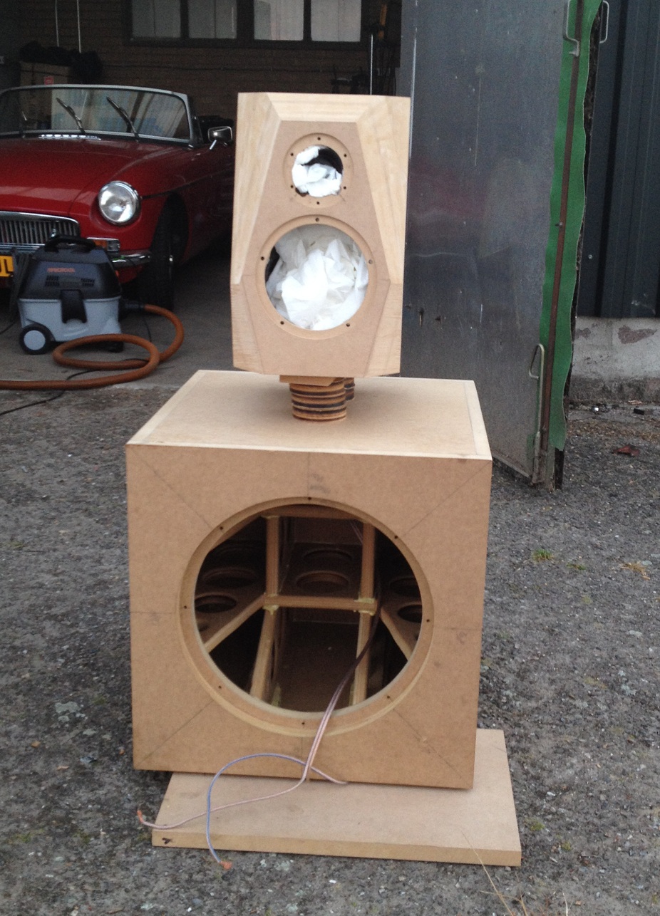

Re: Bouw van een 5.2 systeem met Scanspeak Refmon SE en 2x S

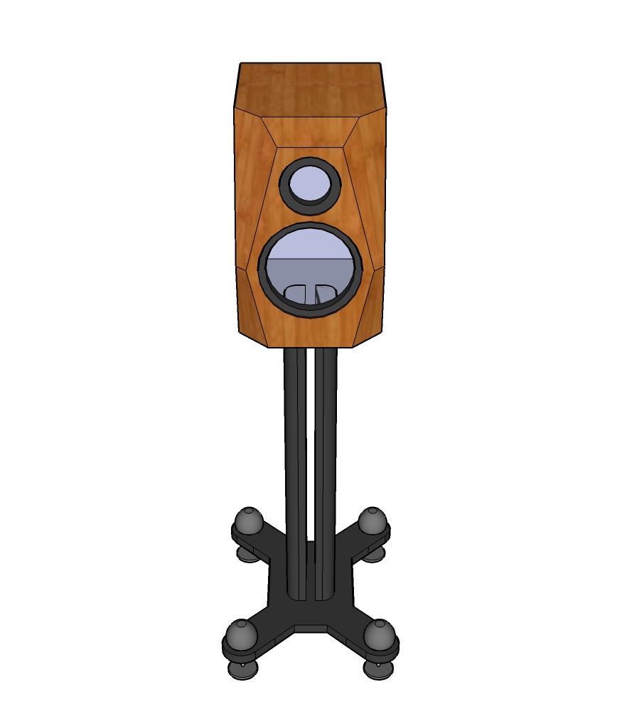

Omdat de houdbaarheid van de huidige subwoofers twijfelachtig is, besluit ik niet om de facetten er aan te zetten maar er los naast te zetten.
De subs worden afgerond met een 15,9mm radius afrond frees.
Ik heb ook al wat voor de speaker stands bedacht.
Zie foto:
Wat vinden jullie er van?
Zie foto:

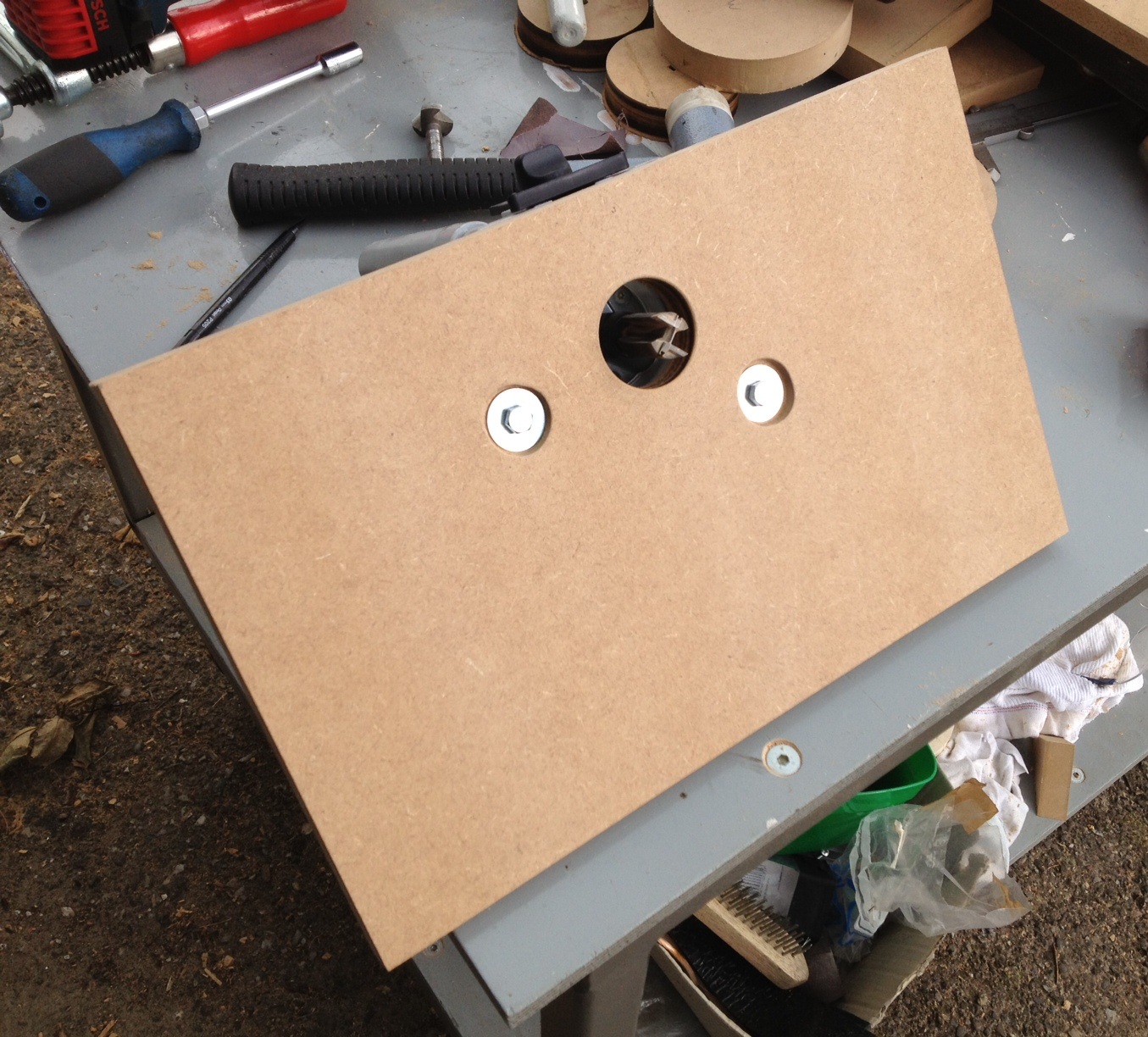

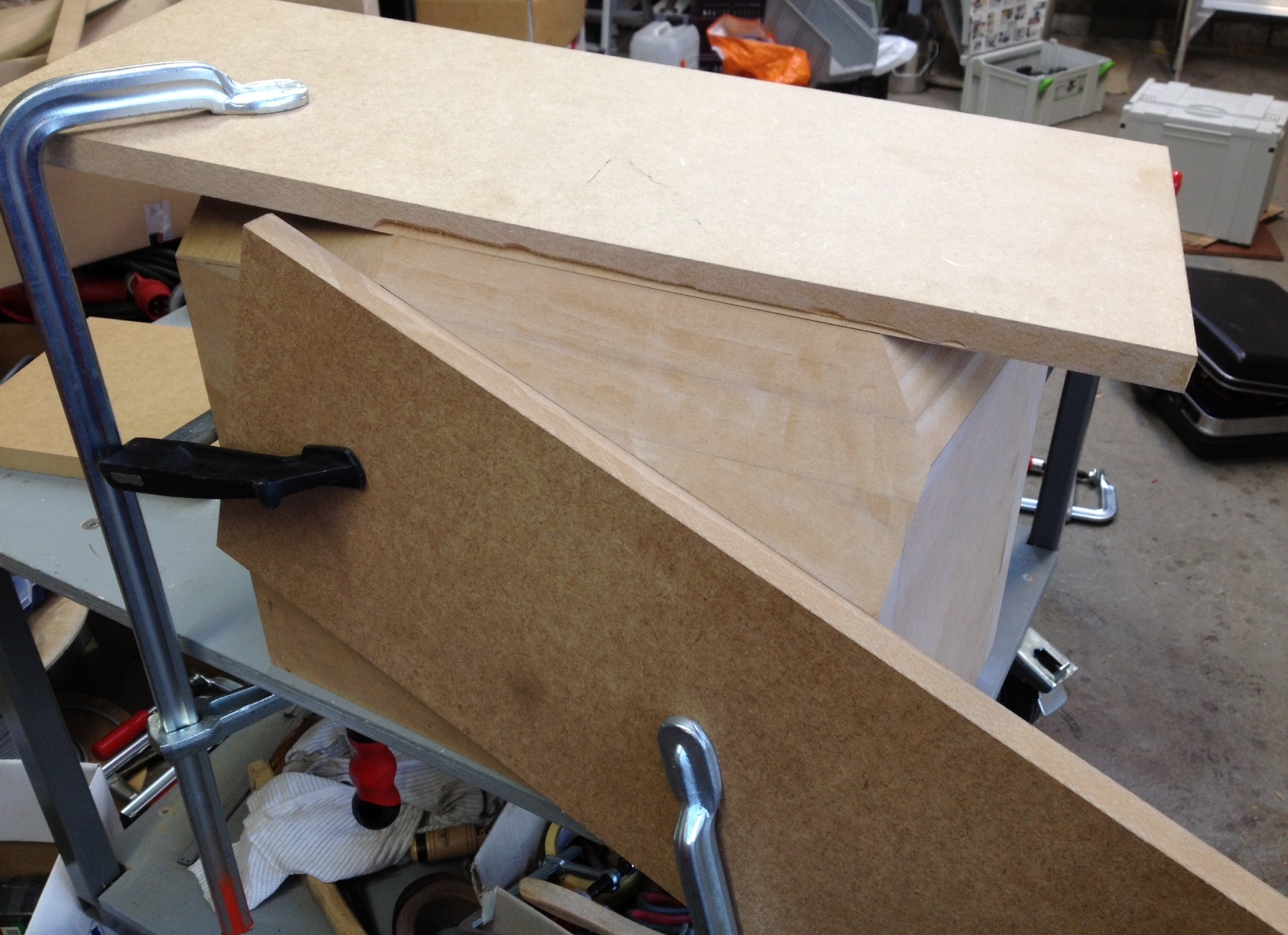

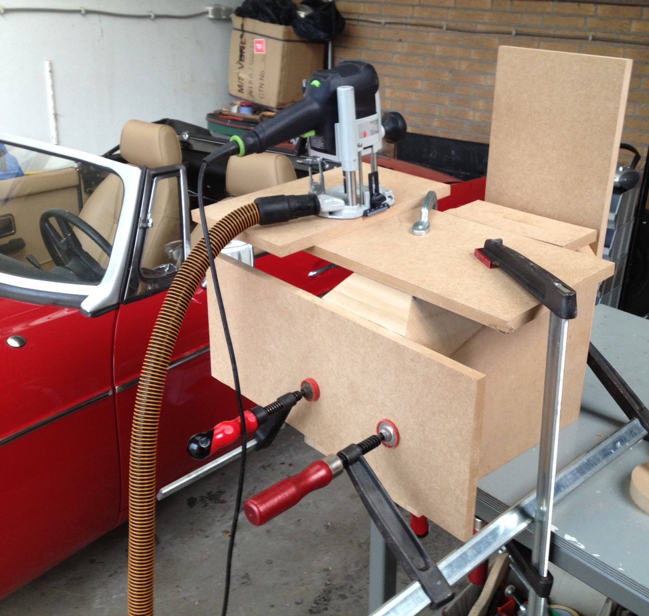

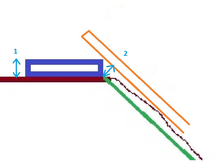

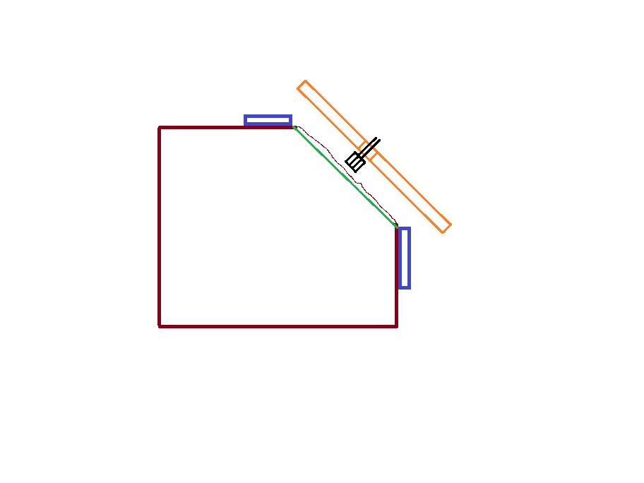

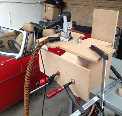

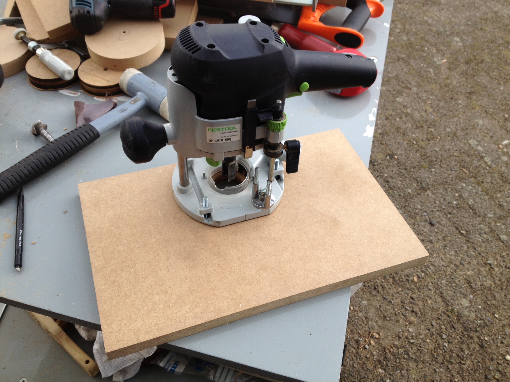

Peterrrrrrrrrrrrrrrrrrrr,
toch nog ff gelukt om na ons telefoongesprek een paintjobbie te prutsen
We hebben 2 dingen besproken: het kantelen van jouw systeem en het ontstaan van hoogteverschil van de freesinstelling t.o.v je afgetekende facet waardoor je je freesgeleiders ongeveer 0.5 mm moet verzetten.
Kun jij aangeven wat er kantelt aan jouw systeem?
Ik heb je werkwijze schematisch weergegeven en ik begrijp niet wat je daarmee namelijk bedoelt.
In onderstaande tekening is:
Rood: een luidspreker met een grof afgezaagd facet.
Paars: zijn jouw freesgeleiders die je op je kast klemt, exact op de aftekening van het facet.
Groen; het afgetekende facet
Oranje: jouw freessjabloon onder je freeszool
Zwart: je freesbitje.
Als je nu het freessjabloon op de 2 geleiders laat rusten dan glijdt deze als het ware heen en weer op rails, namelijk de hoeken van de freesgeleiders (paars).
Wat kantelt er nu precies aan dit systeem?
Hoogte verschil.
ALs jij bijvoorbeeld freesgeleiders uit 18mm MDF maakt. maar die staan onder een hoek ten opzichte van het oppervlakte waarop ze rusten, zowel horizontaal als verticaal dan wordt door die hoek automatisch die 18mm geen 18 mm meer maar dat wordt ietsje meer.
Dit is wiskundig te berekenen maar zoveel aspirines heb ik niet in huis
In het onderstaande schema kun je zien dat hoogte 1 (puur de hoogte van de 18mm MDF geleider) kleiner is dan afstand 2 door de hoek die de afstand tussen speakerkast en freessabloon moet maken.
Door dit hoogteverscil vertel jij mij dat je bij elke keer dat je je facet freest, de geleiders iets moet opschuiven om goed uit te komen. Waarschijnlijk omdat jij alleen rekening houdt met 18mm MDF en niet een extra afstand (hoe klein dan ook) die veroorzaakt wordt door de hoek van je freessjabloon ten op zichte van de vlakken waar de freesgeleiders op geklemt worden.
In plaats van je freesgeleiders iets te verschuiven ten opzichte van je afgetekende facetlijn kun je ook je frees iets dieper steken. De extra diepte die benodigd is is gelijk aan het verschil dat je dus kunt berekenen tussen afstand 1 en afstand 2.
