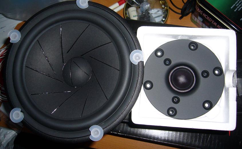

Hier de units voor de front luidsprekers

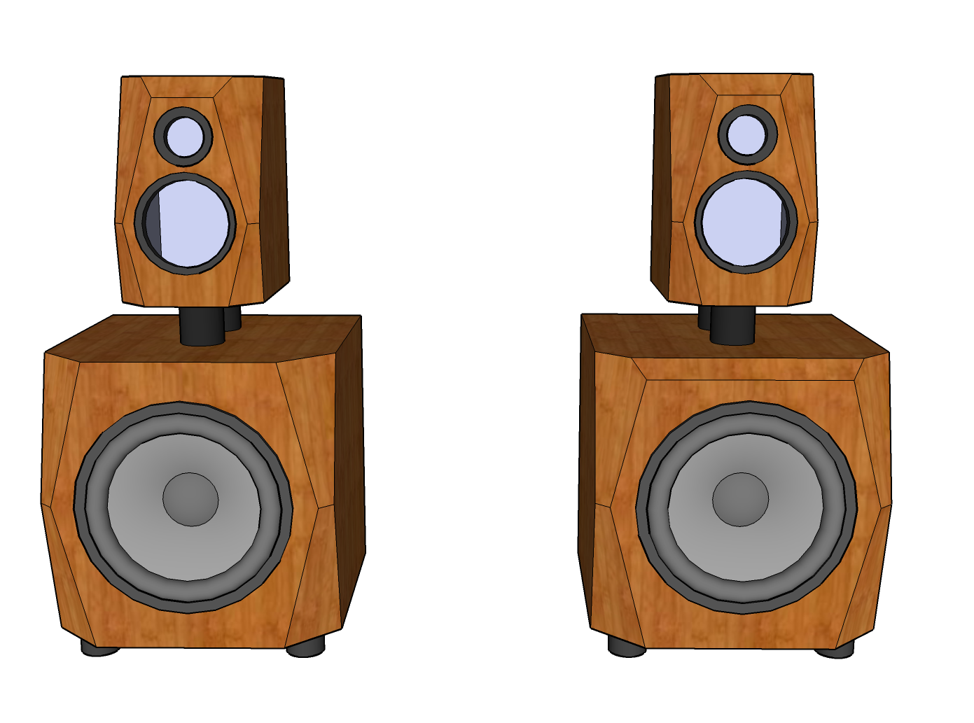

Ze komen in deze vorm van behuizing
Ik verwacht hier niet al te veel problemen mee kwa geluid.

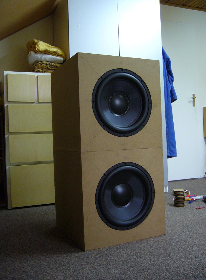

Het MDF krijg ik volgende week binnen, alles uit 25mm MDF en het front uit 50mm
Dit zijn al reeds afgebouwde subwoofers, maar nog niet afgewerkt

Nog wat opbouwende kritiek, ik vind de vorm niet zo heel erg fraai. met name de facetten aan de onderzijde maken het front erg "buikig". Ook zou ik de facetten wat dichter bij de tweeter brengen. Zo krijg je een langer aanzicht en wordt de speaker slanker. Voor het laag zijn de facetten niet zo van belang, maar voor de tweet des te meer.
Ik zou een beetje oppassen met het wijzigen van de geometrie van een ontwerp met zulke dure units. Meet de FR wel even na, je zou wel eens een kleine correctie in het filter nodig kunnen hebben.

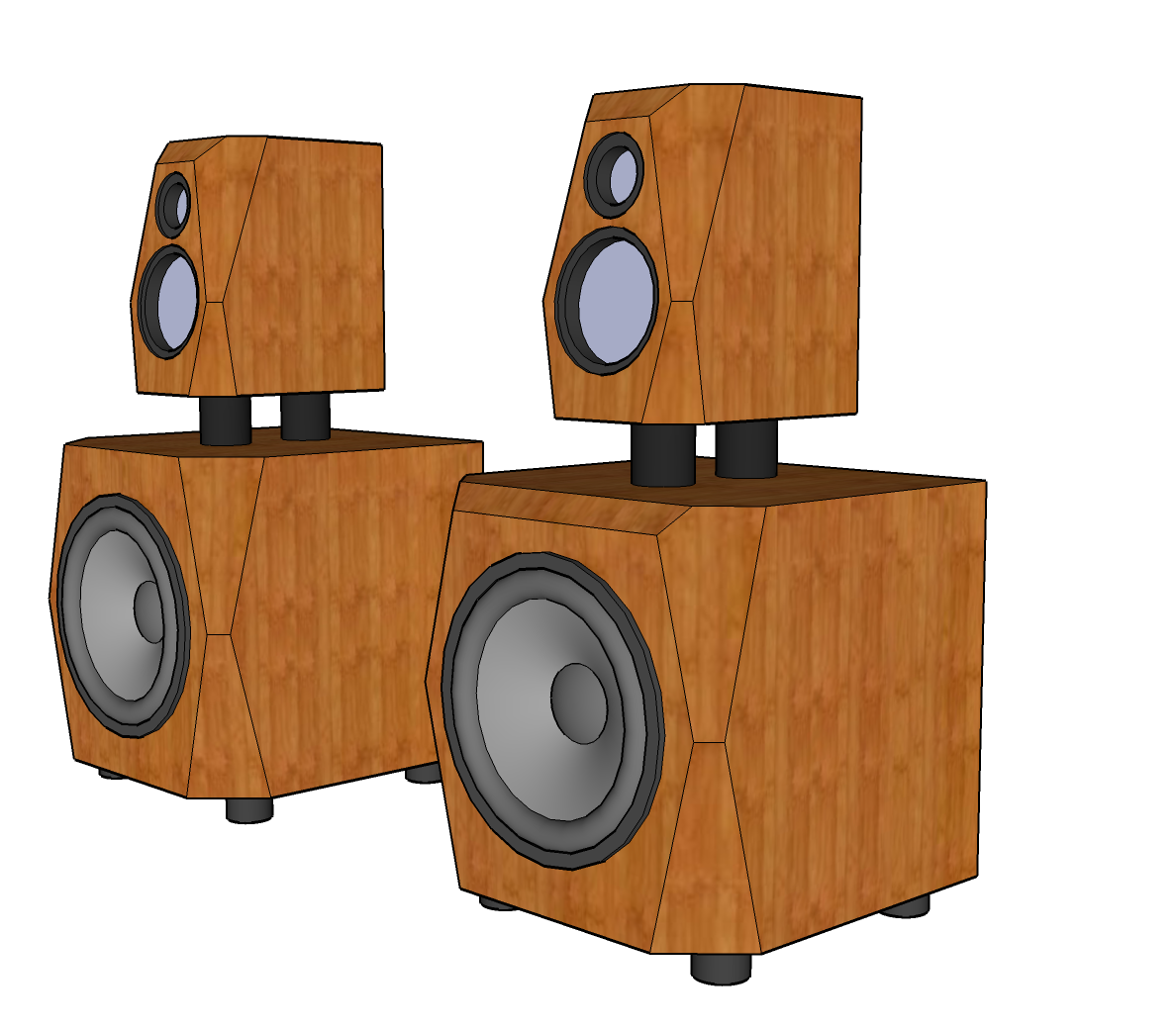

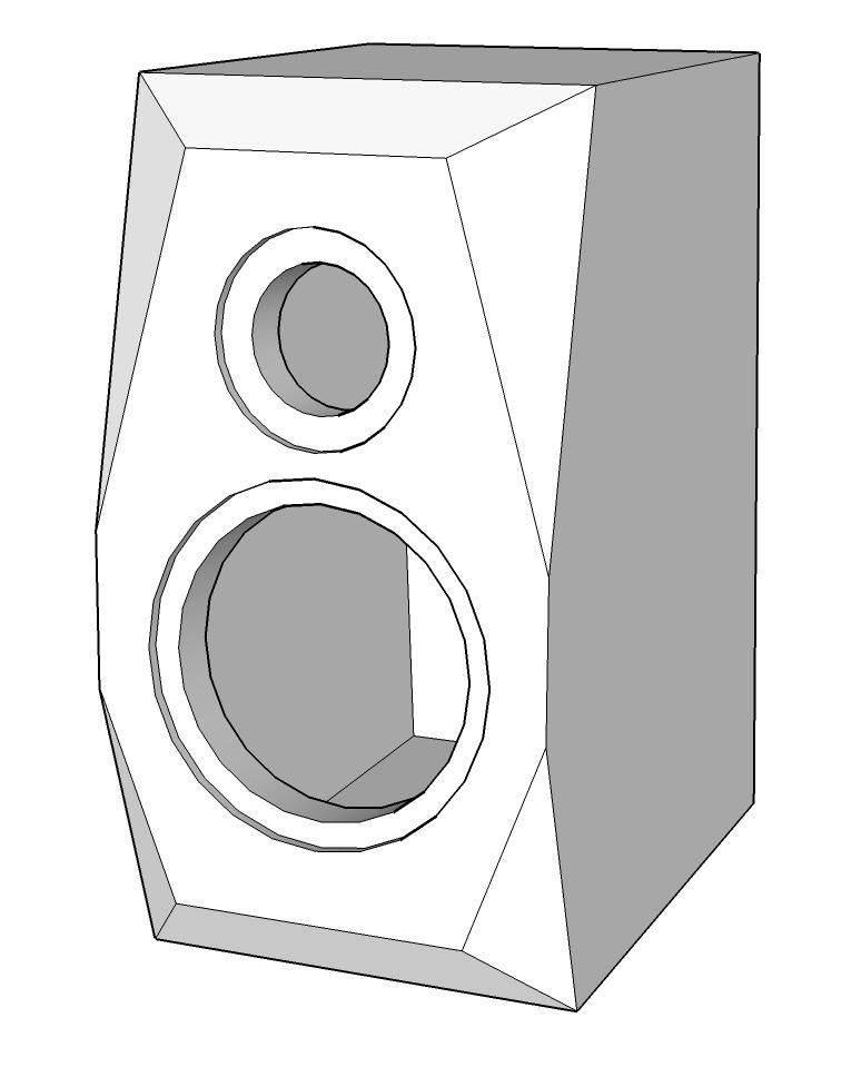

zo, herrezen van de dood.
Jan je hebt helemaal gelijk!
Dit wordt _ongeveer_ het definitieve ontwerp.
Ik vind het weer eens wat anders als z'n 13 in een dozijn (lijk kist) ontwerp
