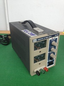

Horen die profielen zo krom te zijn :?: :?
Nee hoor z'n nieuwe camera vertekent een beetje :rofl: :rofl: :rofl:
Trouwens, zo'n dure camera is ook niet aan jouw besteed als je de foto's zo ziet
:lagge:

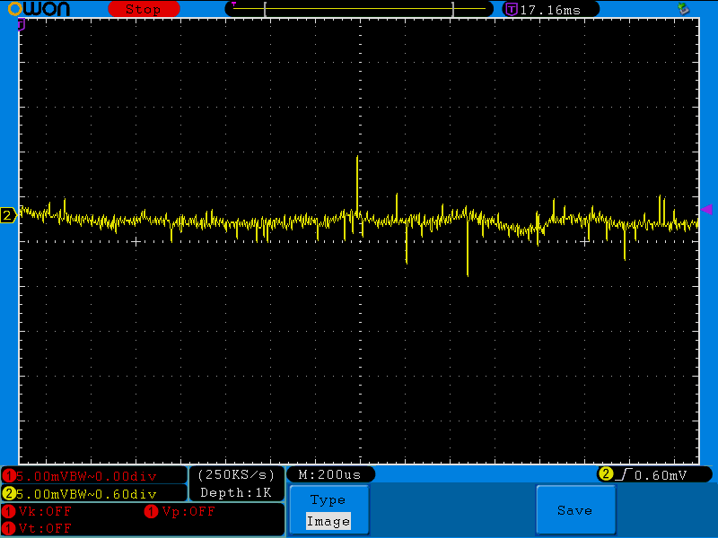

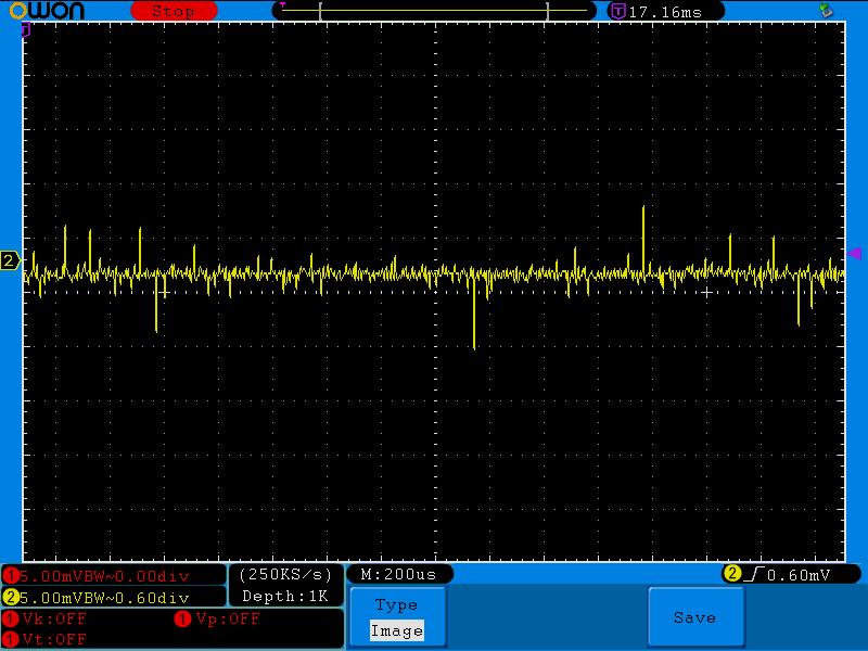

Wat metingen:
0 volt:
15 volt onbelast:
15 volt 1,5A belasting:

Raar geval :o
Moet eerst zeggen,nooit grondig aan voedingen gemeten.Als je er wat aanhangt zonder de spanning te zien zakken of rook en geen opvallende bijgeluiden was je tevreden :sure:
Waar komen die pieken vandaan,er zitten toch enkele condensatoren op de uitgang.
Heb je 15V belast en onbelast niet verwisseld ?
Zoals nu heb je belast geen rimpel en onbelast wel.
En dan volgens de schaal bovenin is het een 50Hz rimpel ,met een bruggelijkrichter ook voor de hulpspanningen :shock: .
Zou haast zeggen,is er een diode onderbroken :? .

Die pieken zijn storingen die uit de omgeving worden opgepikt, dat kun je in het eerste plaatje zien. Daarbij maakt het niet uit of de voeding wel of niet aanstaat. De andere twee plaatjes zijn niet omgedraait, wat opvalt is dat bij geen belasting er inderdaad een hele lichte 50hz rimpel te zien is. Bij belasting is er ook nog wel een rimpel, maar niet meer 50hz. Veel lager van frequentie en niet constant, een regelrimpel. Ik moet zeggen dat het nog verdomd lastig is om dit goed zichtbaar te krijgen.... Zonder dso was me dat niet gelukt!
Kan voor de gein vandaag nog wel eens een 7812 op dezelfde manier meten. :mrgreen:
