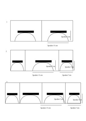

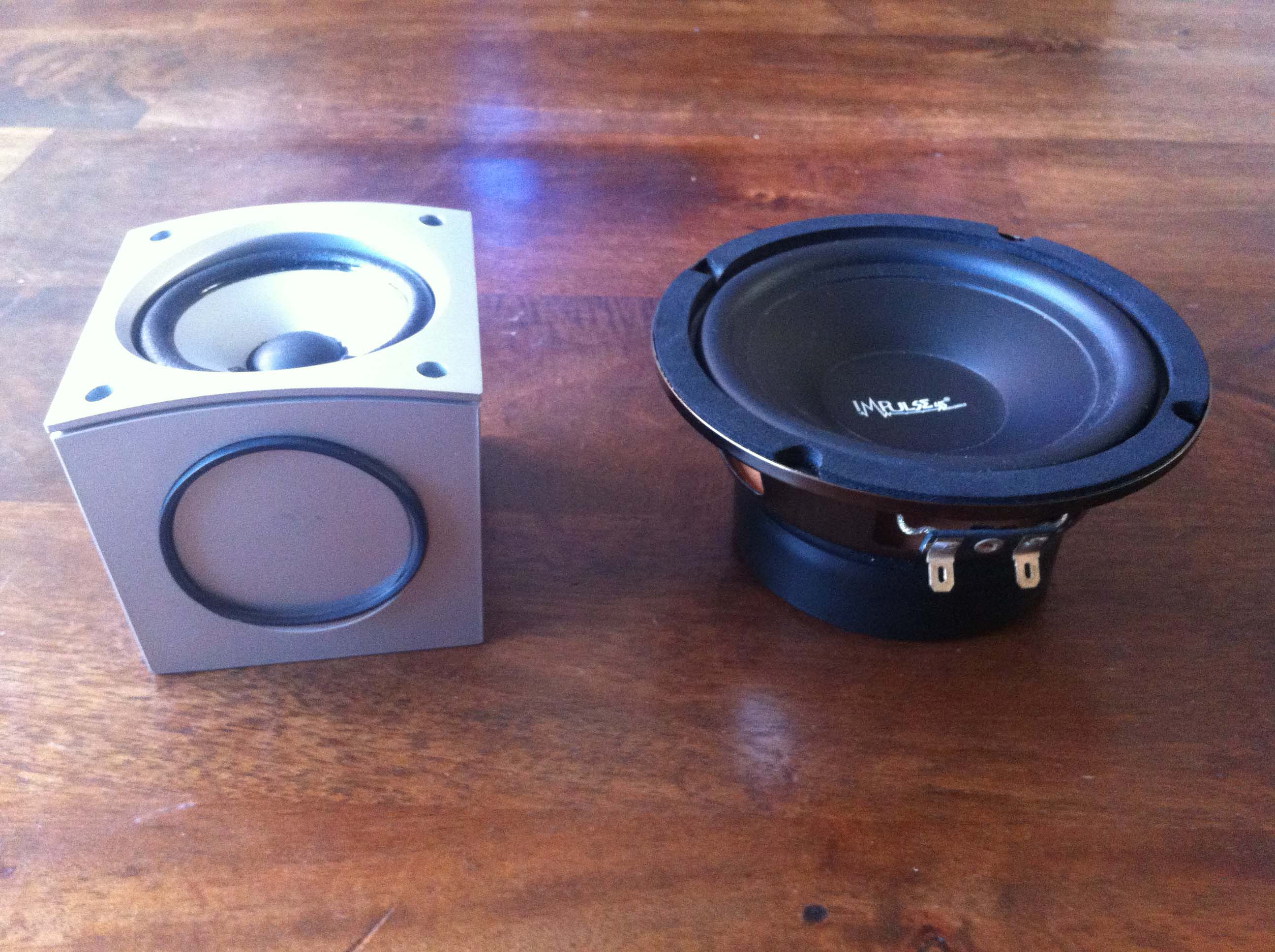

- Ik ben in het bezit van verschillende diktes MDF
- 5 speakers van mijn oude Philips dolby setje 25 watt 4 ohm => 7 cm breed 6,5 diep
- 2 speakers impulse 300 watt max. 4 ohm 65-20KHz 90 DB => 13 cm breed 7 cm diep
- 2x 20 watt versterker op 220v kan ook op Accu ik heb een kleine 12 v accu
- eventueel heb ik 2 keer 3 weg crossover
Volgens mij moet ik hier wel iets leuks van kunnen maken. Ik vermoed dat als ik de Philips speakers in een houten kistje plaats iets groter dan de 9x8x7 cm dit geluid sterk moet verbeteren en de bass enig moet vegroten.
Ooit JVC speakertje van 5cm gehoord in houten kastje met poort. klonk als een dijk, veel beter dan dit plastic kastje met blik bass.

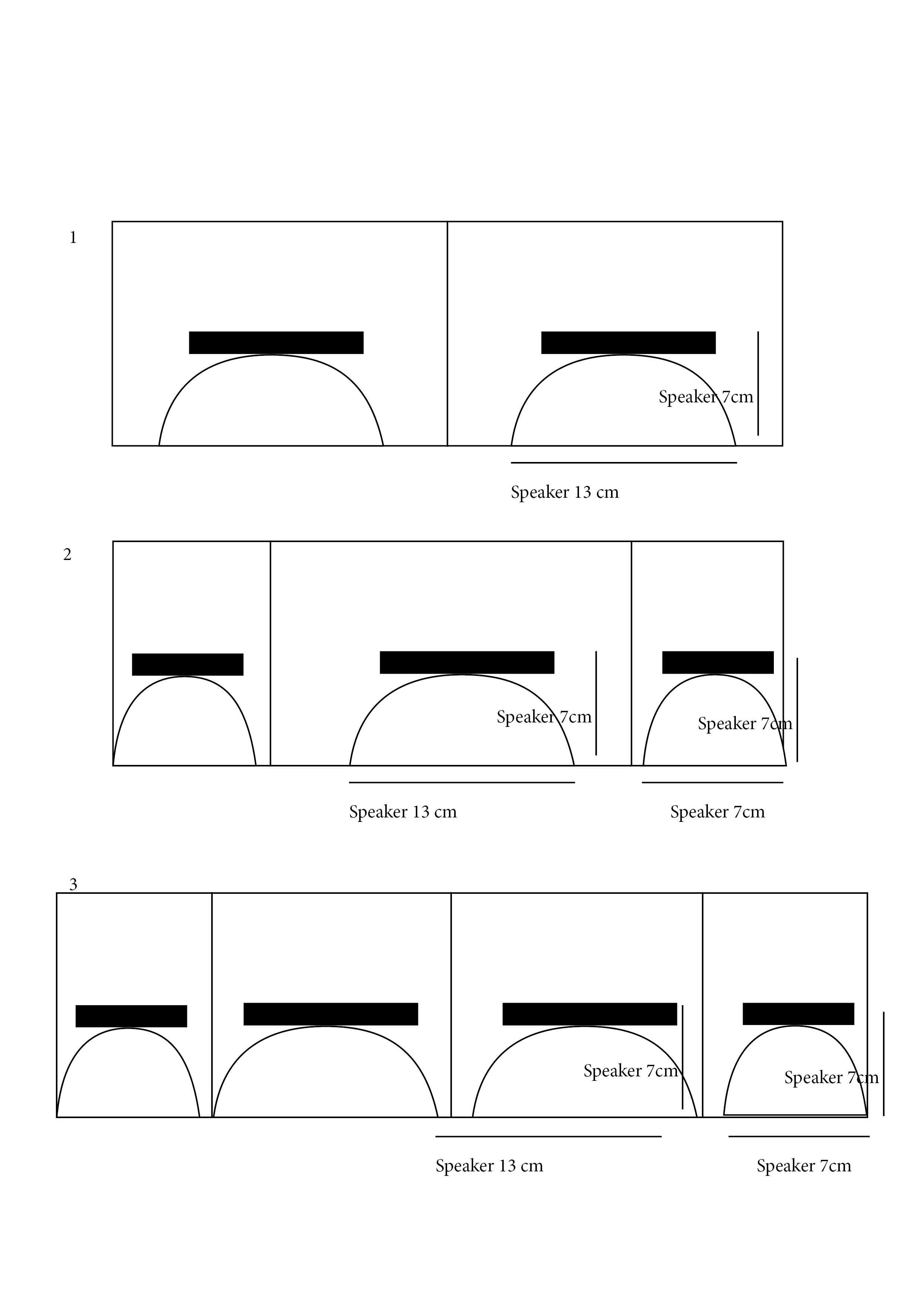

Nu ontstaat dan ook gelijk mijn vraag:
Ten eerste welke van de onderstaande opties raden jullie mij aan? (Of gaan jullie voor andere optie en waarom)?
Ten tweede heb ik twee dagen gezocht naar een handige manier om het kast formaat te berekenen, maar met mijn kennis is dit niet gelukt.
Ik ga ervan uit dat elke speaker zijn eigen gesloten (of met basspoort?) kastje nodig heeft. Ik heb twee speaker maten dus heb twee verschillende maten kast nodig.
Liefst zo berekend dat ik er een lange, zo dun mogelijke kast van kan maken. Dit zodat ik het makkelijk overal mee naartoe kan nemen. (MDF liefst rond 1 cm IVM gewicht).
Wie zou dit willen berekenen of weet waar ik dat kan doen zonder al te veel ingewikkelde info?
Alvast bedankt voor de moeite

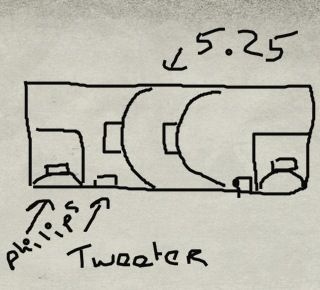

Beste Wouter,
Ten eerste bedankt voor je reactie. Je geeft aan dat de 5,25 niet zo geschikt is voor laag?
Mogelijk in push.push of push.pull.. Betekent dit achter elkaar? En moet ik dan een lucht poort plaatsen?
Helaas heb ik geen t/s staten.. Het hoeft dan ook niet perfect maar ik wil er het beste uit halen.
Ik heb ook nog twee 100 watt max tweeters liggen deze zou ik ook kunnen plaatsen.
Dan wordt het als ik het goed begrijp 2 tweeter en 2 Philips in zelfde maat houten behuizing als nu en aanvulling van de 2 speakers 5,25 kwartslag gedraaid achter elkaar. Kun je vertellen hoe groot die behuizing ongeveer moet zijn van deze bass opstelling. hoeveel poorten en waar? Alvast bedankt

Zonder T/S wordt het echt een beetje gokken, maar dat gaat vast lukken.
Ik reken op een driver zoals een peerless sds 5,25" al heeft die van jou al een grotere magneet.
Deze gaan basreflex pas laag in een grote kast, als gevolg van de zwakke motor, Qts flink boven 0,4.
http://www.caraudiohelp.com/custom_car_ ... _boxes.htm
Bij isobaric kan het volume 1/2e zijn ten opzichte van 1 woofer.
Ik stel voor dat je voor compound gaat. Kijk ajb even op google op 'afbeeldingen' bij de zoekterm 'isobaric' dan begrijp je wat ik bedoel. Mocht je geen filter hebben voor de woofer dan is het slim om een bandpass te maken, ook 'isobaric' maar dan kun je zelfs push-pull. Dit is het meest efficient, maar wanneer de woofer in het zicht is wil je graag de voorzijde zien dus wordt 'isobaric' vanzelf 'compound' (lepeltje-lepeltje :wink: )
Wat volumes? De compound zo klein mogelijk, maar zonder dat de magneet door een conus uitslag geraakt kan worden!
Verder zou ik een liter of 8 aanhouden. Niet kleiner dan 5 en niet groter dan 10, dan neemt de belastbaarheid weer af.
Ga je niet voor isobaric maar 2 woofers in het zicht dan zou ik minimaal 7 liter per woofer aanhouden.
Baspijpje kun je als poort maken, ik zou denken aan ca 6 tot 12 cm^2 oppervlakte. Bij 12 cm^2 zou ik 15 tot 25 cm proberen, bij 6 cm^2 7 tot 13 cm.
