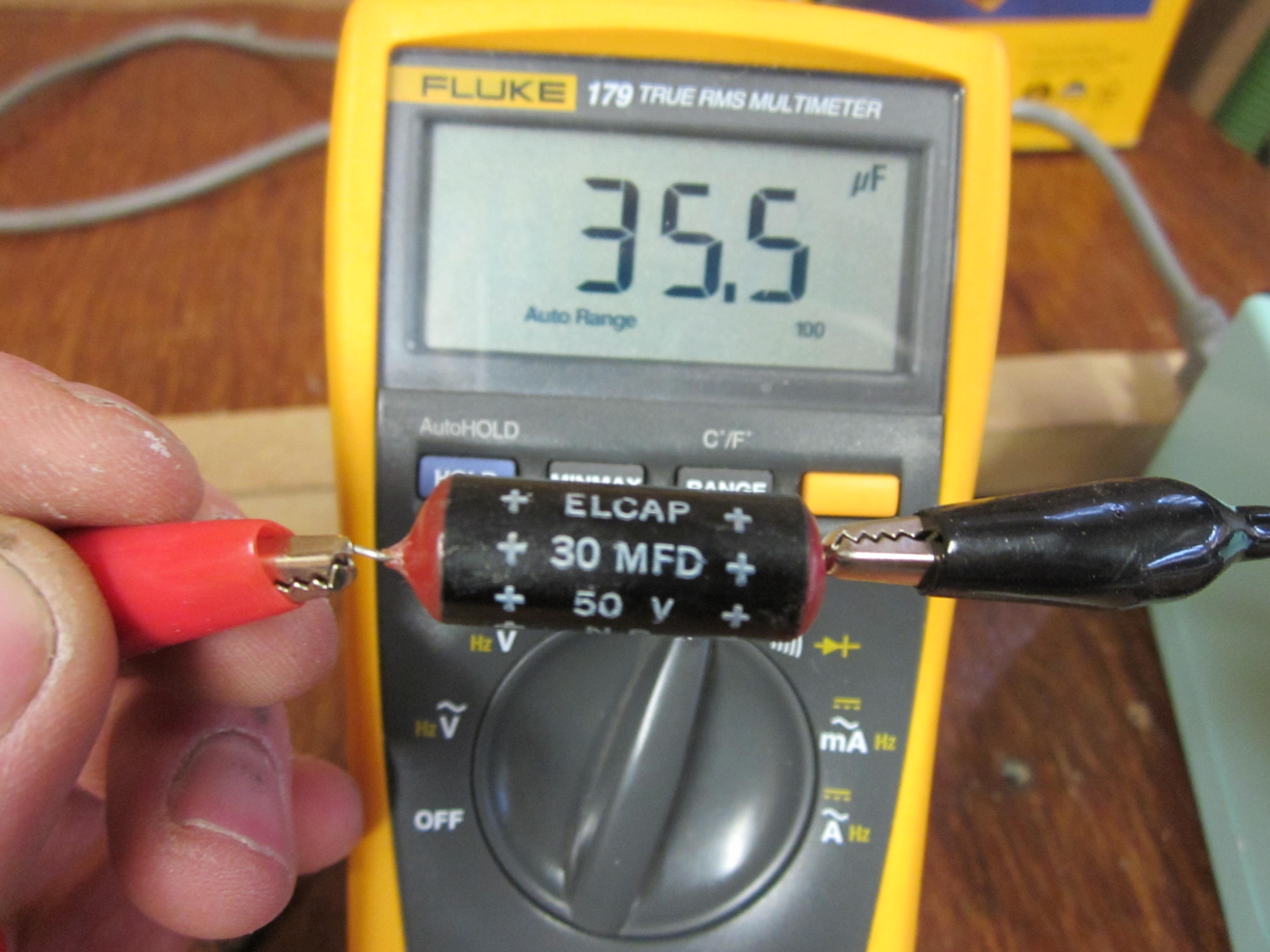

Nog even een oude elco doorgemeten van het filter de waarde wijkt wel erg veel af.
Re: Poging 2: Bns 382 filter
Bij welke frequentie meet je meter de capaciteit? Dat kan met elco's ook nog wel schelen...André F schreef:De waarde van de oude elco wijkt wel erg veel af!

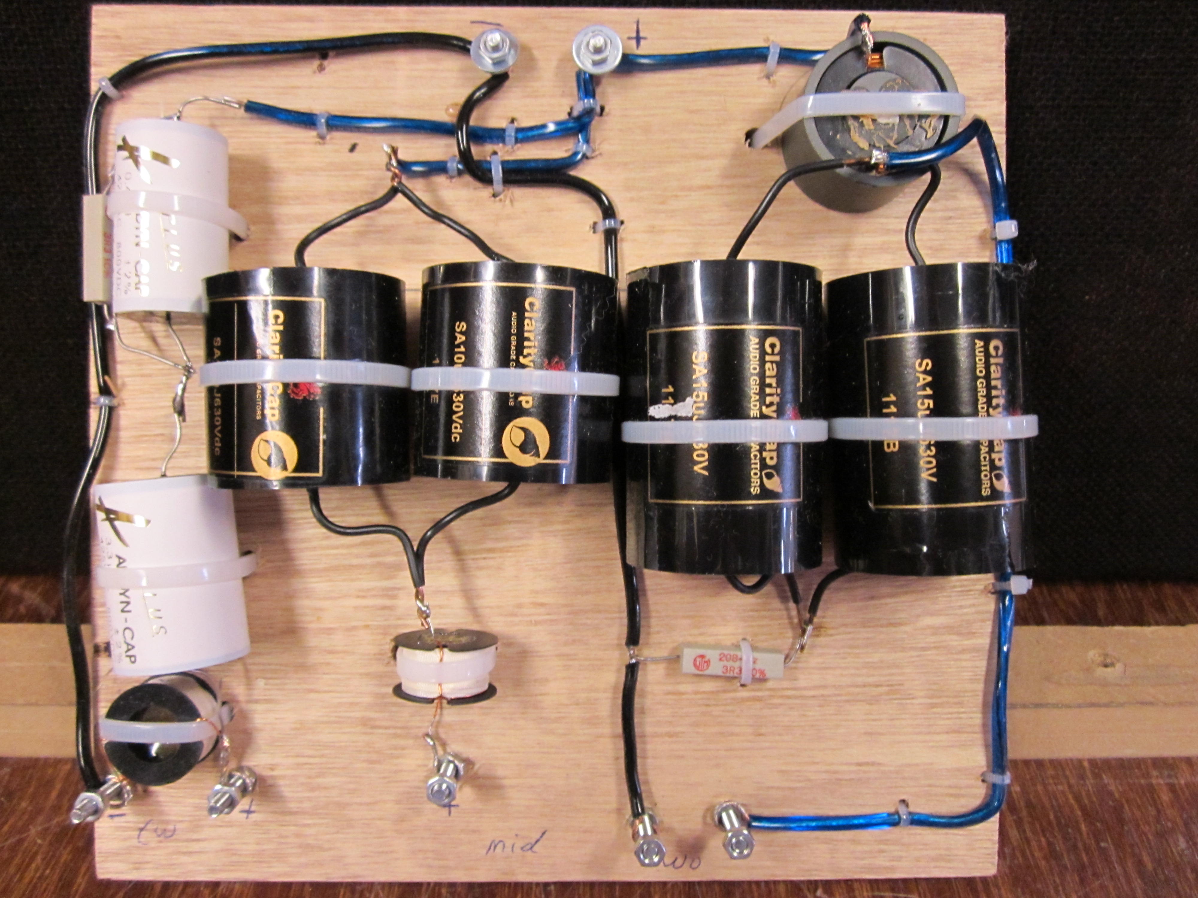

Het nieuw gebouwde filter voor de eerste speaker is klaar.
Nu heb ik de twee speakers naast elkaar gezet, dus de één met het nieuwe filter en de andere speaker met het bestaande filter.
Maar ik hoor echt geen verschil tussen de twee speakers je zou toch denken dat de speaker met het nieuwe filter mooier zou klinken.
Of heb ik iets niet goed gedaan?

Zo te horen heb je het dan wel goed gedaan, er zou vrijwel geen verschil in moeten zitten bij een links / rechts vergelijk. De afstemming klopt dus, gelukkig maar.
Wanneer je beide in stereo kunt beluisteren ga je wellicht verschil horen. Lukt dat niet dan kan ik in ieder geval zeggen dat je een eerlijke luisteraar bent. De meesten willen verbetering horen en zullen het daarom alleen al horen.
Of je verschil gaat horen en het de investering waard is kan ik geen uitspraken over doen

André F schreef:Of heb ik iets niet goed gedaan?
De ervaringen met het "klinken" van condensatoren zijn subjectief en nogal uiteenlopend: de een vindt elke condensator anders klinken en besteedt soms een vermogen aan tweaken, terwijl de ander van mening kan zijn dat elke foliecondensator voldoet.
Zie antwoord Wouter.

Het is mij wel duidelijk allemaal .
Als ik in stereo luister hoor ik echt geen verschil heb meerdere mensen laten luisteren met allemaal hetzelfde antwoord
DUS BEDANKT VOOR JULLIE REACTIE .
Ik zou je willen aanraden om de nieuwe condensatoren eens een tijdje te beluisteren en over een week of twee nog eens te vergelijken met het oude filter.

Deze reactie begrijp ik niet helemaal, kun je dit verduidelijken?André F schreef:Het is mij wel duidelijk allemaal .
Hoe heb je mensen het ene en het andere laten horen, in stereo? Het auditief geheugen niet bepaald betrouwbaar. Neemt niet weg dat je verbetering kunt krijgen, die niet meteen opvalt.
Zelf gebruik ik ook Audyn Cap plus in mijn betere hoogsecties maar 1 op 1 vergelijken valt niet mee. Helemaal geen verschil horen terwijl je weet dat e.e.a. veranderd is, dat is trouwens best knap. Alleen al de verbeelding speelt mee, beter of slechter.

Je hoort gewoon geen verschil met het nieuwe en het bestaande filter.
Misschien dat het filter gewoon nog even moet inspelen.
Maar ik denk dat het qua geluid niet zo veel oplevert.

We zijn inmiddels een paar dagen verder en moet wel toegeven dat er wel verschil zit in de standaard caps en de AUDYN-CAP .
Het geluid is iets gedetailleerder met de AUDYN-CAP .
Maar ik denk dat ik van het upgraden iets te veel heb verwacht.
En dat het probleem in het filter zelf zit volgens mij.
Het probleem zit in de hoge tonen en de midden tonen het geluid is zo mat en dof.
Als ik er mijn B&W er dm5 naast zet steken deze er met kop en schouder boven uit qua geluid .
Is er iemand die me verder kan helpen.

Misschien moet je je niet vastbijten in het verbeteren van deze luidsprekers maar een set nieuwe maken. Als je toch wilt proberen om deze bakken te verbeteren dan zal je de units moeten laten opmeten en er een nieuw filter voor (laten) ontwerpen.

Volgens mij staan de ts parameters van de woofer en de midden toner wel op het net.
Van de tweeter weet ik zo niet.
