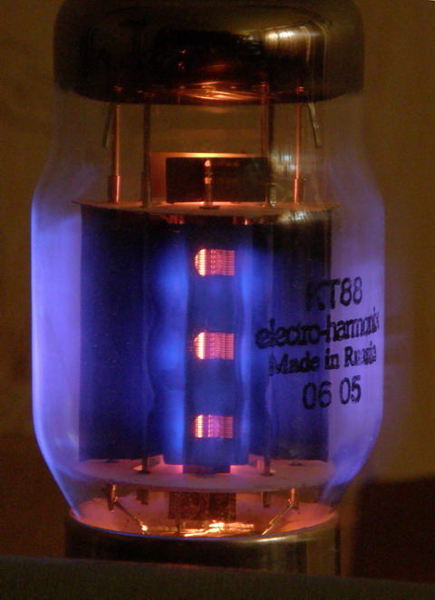

Ach wat, gewoon de buis zelf "blauw" zetten natuurlijk. Maar dat zie dan niet meer met zo'n winterjas er omheen :lol:
Berichten: 6145
Re: Wat vinden we van ........Buiskoelers ?
Zo blauw heb ik ze nog niet gezien!
Ja een keer,voordat ze naar de eeuwige jachtvelden gingen :goeie:
Berichten: 36764
Nee dat is violet-blauw als de buis lek is.
Dit blauw is het fluoriseren van het glas door het elektronen bombardement en dat is niet erg. Moet je hem we op max. anodespanning zetten :mrgreen: Maar zo blauw als dit heb ik ook nog niet eerder gezien.

kwikdampgelijkrichters geven ook een blauw-paarse gloed af, vind ik ook wel iets hebben 8)
De #83 is zo jaren m'n favo geweest, tot ie schaars en onbetaalbaar werd =;
http://jimmyauw.com/wp-content/uploads/2009/04/0d3.jpg
Photoshop :? :shock:
Berichten: 36764
Hoeft niet (en ik denk ook van niet): Russisch glas en 1 KV op de anode.... :lol:
