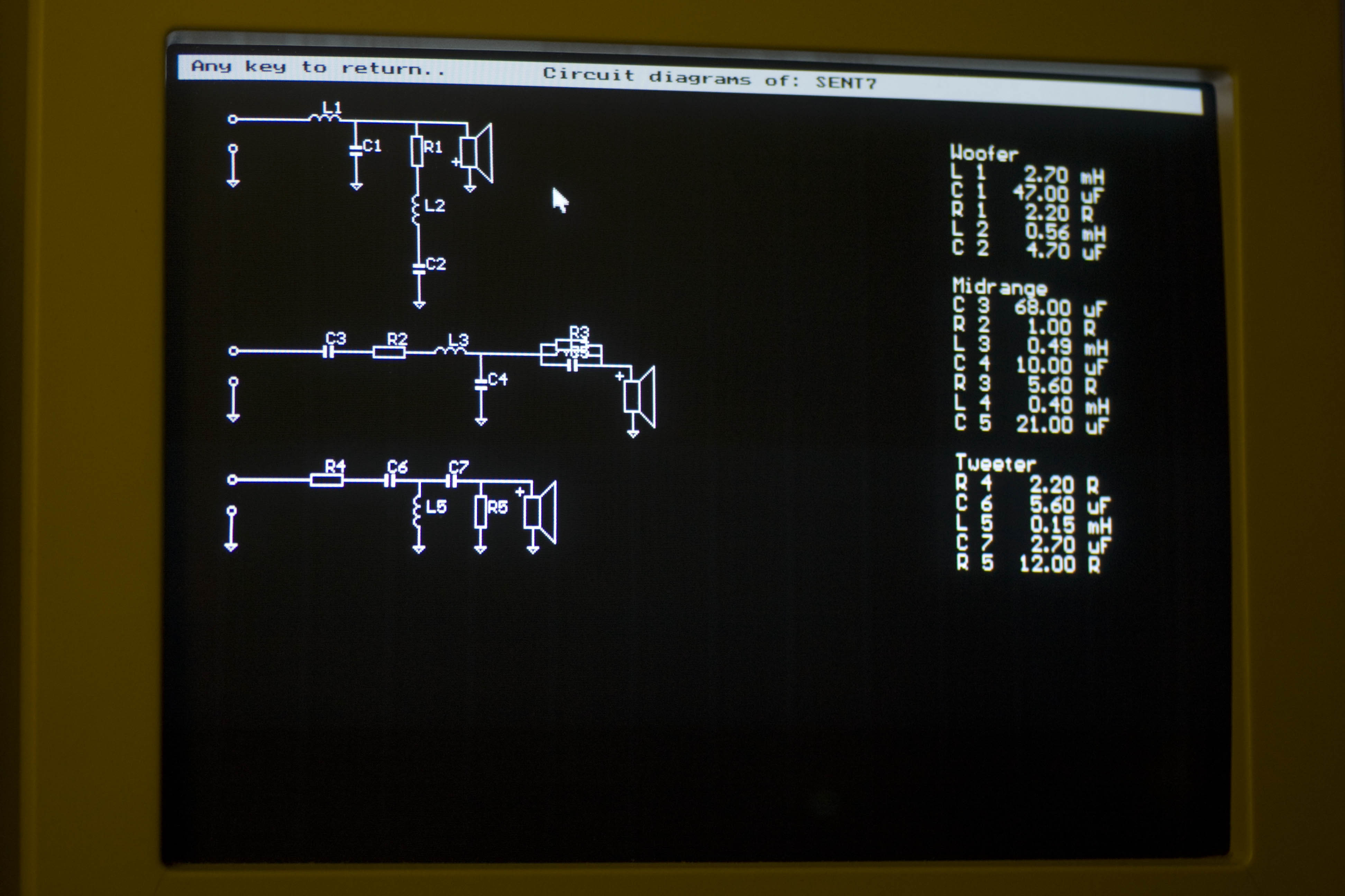

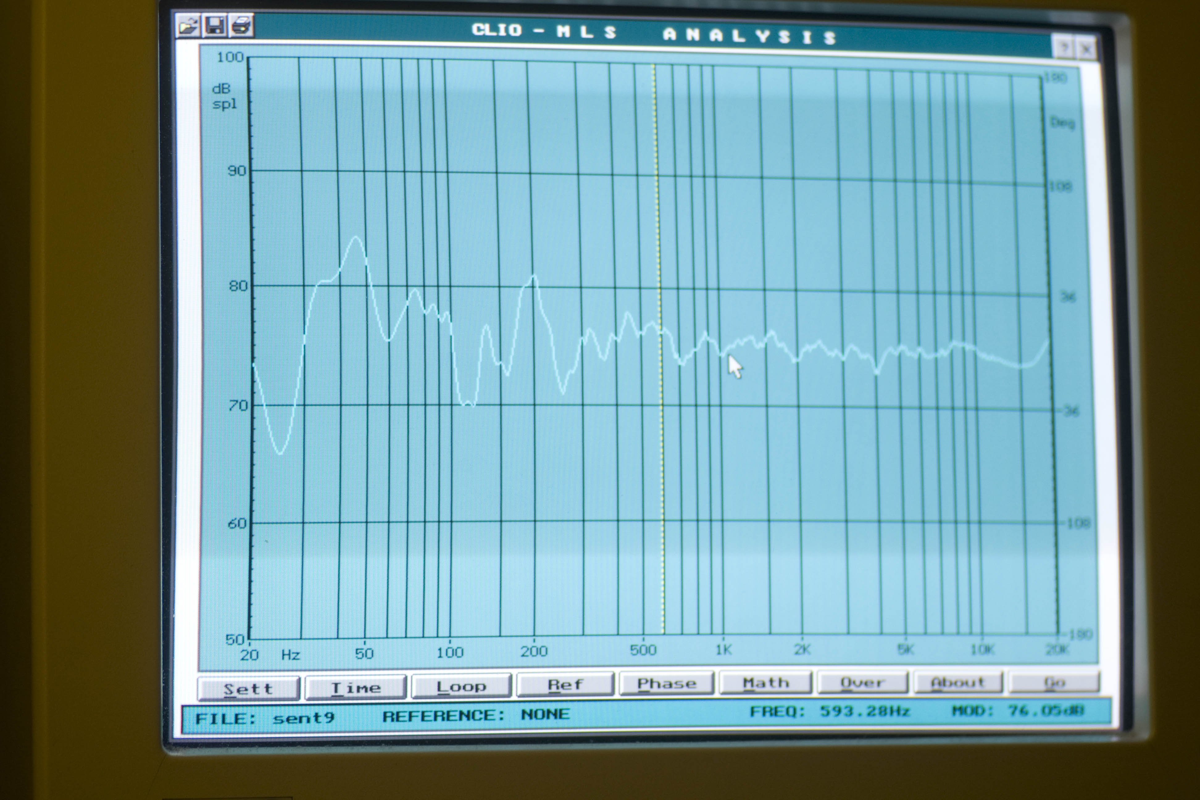

ik ben nu zover dat ik een klankmatig behoorlijk tevreden ben en ook meettechnisch tot op zekere hoogte.
ik meet voornamelijk op de luisterpos. en dan moet je wel door behoorlijk wat ellende heenkijken.
op kortere afstand met tijdvenster is ook mogelijk natuurlijk maar omdat ze zo hoog zijn is het moeilijk te bepalen op welke hoogte en afstand je moet meten.
en het belangrijkste is toch dat het geheel op de luisterpositie een beetje goed samenwerkt.
de laagmetingen zien er nogal wild uit maar bij die freq. zegt dat natuurlijk niet veel.
ik doe dan wat RTA metingen op verschillende hoogtes en afstanden en stel daarmee bijv ook het aktieve laag mee af.
dat staat nu ingesteld op 65 hz bij een 4e orde filter (thommessen, helling niet instelbaar )
plaatjes zijn van het filter en een meting op de luisterpos. en de units apart vanaf een meter of 2
