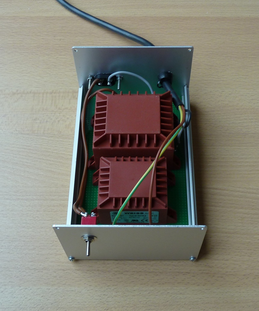

Afijn, ik ben weer een stukje verder, heb geen haast. Het trafokastje zit in elkaar.

Vandaag is het weer niet zo mooi meer, een uitstekende aanleiding om het project af te maken. Ik had in eerste instantie een veel te laag gedimensioneerde brugcel (1500mA) erin gezet voor de 6.3V spanning. Dat ging niet lekker, ik kwam bij lange na niet aan de 6.3V, zodat de buisjes heel zwak en vervormd signaal doorlieten.
Twee uur geleden heb ik die vervangen door een brugcel van 6A en het gaat nu goed. Eerst heb ik met mijn meetset gecontroleerd dat de uitgangsverzwakkers zodanig zijn afgesteld dat de versterking 1x is. Het staat nu te spelen.
De klank verandert beslist. De 'bite' waar democles het over had zit erin. De bas klinkt knorrend. Volop detail en ruimtelijkheid. Wel heb ik de indruk dat het bij groot symphonisch werk ietwat dichtloopt. Het zou dus kunnen dat ik minder aan de uitgang moet verzwakken zodat de buizenbuffer minder signaal toegevoerd krijgt en minder vervormt.
Maar dat komt nog wel. Eerst maar eens lekker laten inspelen en dan wellicht volgende week zaterdag eens vervormingsmetingen gaan doen en spelen met de uitgangsverzwakkers. Het is nog veel te vroeg voor een eindoordeel en of dit nu een verbetering of verslechtering is.

De verzwakking is gedaan met een 10k instelpotmeter, dezelfde die ik ook aan de ingang van mijn UcD versterkers heb gezet.
