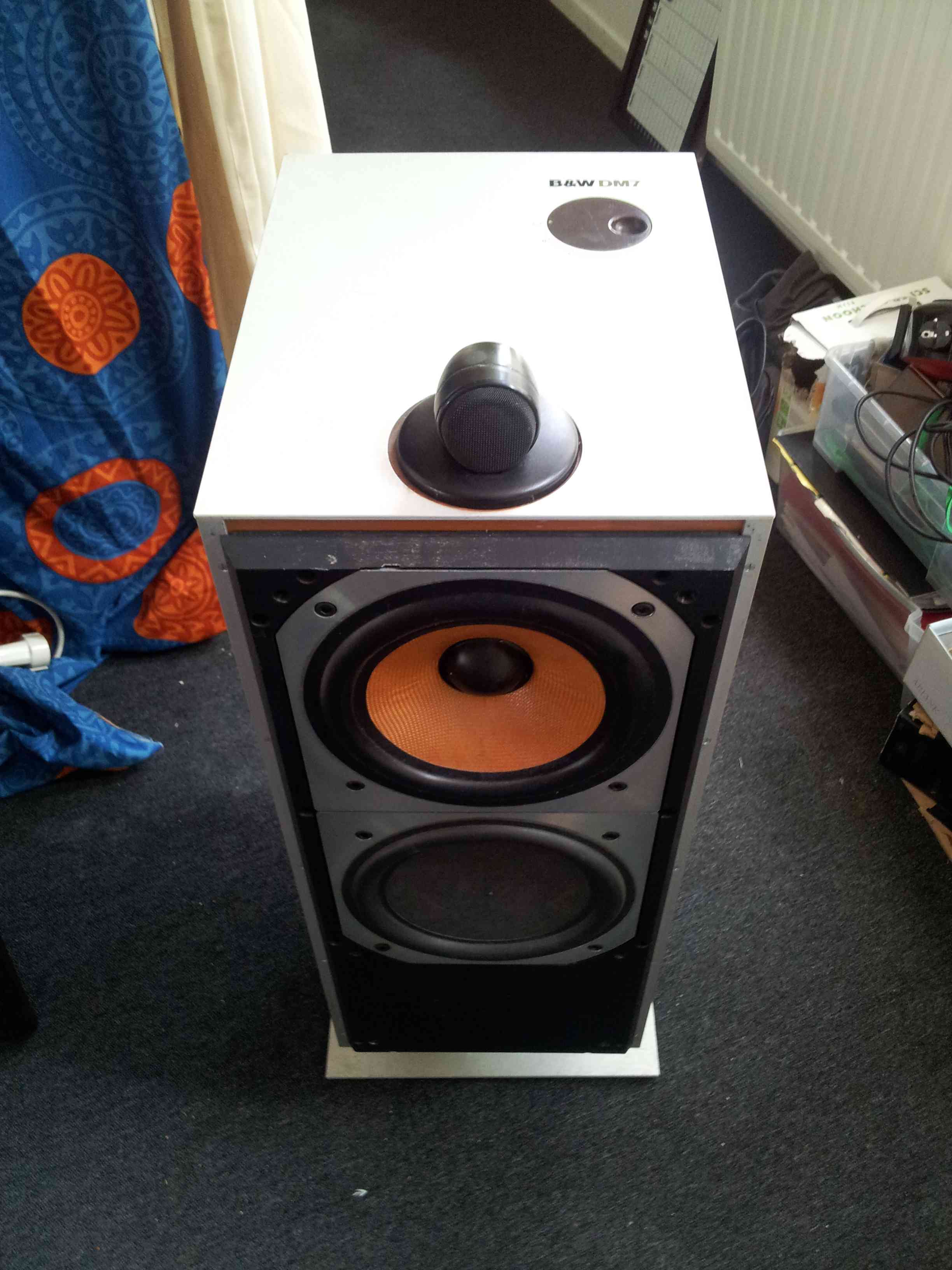

Ik ben in het bezit van een set B&W DM7's. Deze zijn helaas niet meer wat ze geweest zijn want de hoge frequenties zijn bijna compleet verdwenen. Er komt nog wel geluid uit de tweeters maar veel minder dan zou moeten. Ze zijn in de loop van de tijd als het ware ingezakt. Nu heb ik twee opties:
1. Ik repareer ze door waarschijnlijk de tweeters te vervangen.
2. Ik gooi de tweeters het raam uit en bouw de kasten om tot twee subwoofers
Ik zou het liefst de speaker repareren maar de vraag is, zijn het de tweeters of kan het filter stuk zijn en hoe kom ik daar achter. En welke tweeters moet ik dan gebruiken want B&W levert neem ik aan geen tweeters van een model van meer dan 30 jaar oud.
De subwoofer is een backupplan. Het leek me wel mogelijk omdat de speakers vrij diep gaan in het laag en dat het dan een kwestie is van een fatsoenlijk momoblock in de kast bouwen. Ik ben relatief nieuw in de zelfbouw dus misschien is dit complete waanzin :).
Ik hoor graag wat meningen over dit dilemma!

Kun je wat foto's plaatsen,je weet nooit O:)

Zou je een foto kunnen plaatsen van je tweeter? Het liefst ook met de magneet?
De sticker achterop kan je meestal meer vertellen over de tweeter en/of deze nog ergens te krijgen is.

Ik zou eerst eens gaan uitzoeken wat er aan de hand is, tweeter defect? wisselfiler niet meer goed? voor je verder gaat.
Een 1 op 1 vervanging van de 30 jaar oude tweeter zal niet bestaan en vermoedelijke kan of wil B&W die ook niet meer leveren. Zouden de tweeters defect zijn en nieuwe geplaatst moeten worden zal ook het wisselfilter aangepast moeten worden omdat de kans dat de eigenschappen van de nieuwe tweeter overeenkomen met de originele klein zal zijn. Op dat moment wordt het een half zelfbouw project. Bedenk dat de eigenschappen van deze B&W tweeter ook niet publiekelijk bekend zullen zijn. En als ze defect zijn heeft het nameten geen nut.
Wisselfilter repareren is relatief eenvoudiger omdat je de componenten vervangt door nieuwe. Hangt er wel een beetje vanaf of B&W de waarde die normaal op de componenten staat niet verwijderd heeft. Zou dat laatste wel het geval zijn zou je nog eens naar het schema kunnen zoeken, soms worden die wel eens reversed engineered op basis van een goed exemplaar.
Maar in beide gevallen moet je wat meetapparatuur hebben of toegang tot. Enige kennis van elektronica is ook wel wenselijk.

Hierbij de foto's. Ik krijg de tweeters niet verder gedemonteerd dan dit. Ik heb de schroefjes erop los gedraaid maar hij lijkt ook nog gelijmd.
Ik ben bereid om er een semi-zelfbouw project van te maken. Ik ben natuurkundige dus ik weet wat van metingen doen en heb een basiskennis electronica. Ik kan ook solderen ed. Ik ben echter wel nieuw betreft zelfbouwaudio. Hoe kan ik bijvoorbeeld het beste testen of de tweeter stuk is? Hij doet nog wel iets, dat weet ik al dus als ik er een functiegenerator aan hang komt er wel geluid uit.
Het doel is om mooi geluid te krijgen. Als dit met een nieuwe tweeter anders is dan het origineel vind ik dat niet erg, zolang ik het ook mooi vind.
Ik zal het filter zsm eruit halen en bekijken.

Ik heb een test gedaan: ik heb toongenerator software gedownload ("Audio test tone into wav" hier te downloaden: http://sourceforge.net/projects/wavb/) en daarmee heb ik een 5kHz sinus gegenereerd. Als ik deze afspeel op de speaker in de originele staat, hoor ik niks door de tweeter maar wel wat door de woofer (tot mijn verbazing). Als ik vervolgens de draad direct op de tweeter aansluit komt er wel geluid uit de tweeter! Het lijkt mij dus dat de filter niet goed functioneert.
Wat kan er mis gaan met een filter, de condensatoren? De weerstanden zien er ook uit alsof ze hun beste tijd hebben gehad. Ik kan ze van de printplaat halen en de specificaties nameten. Of is er een makkelijkere manier?

Ik heb het volgende gedaan. De draaischakelaar heeft 4 standen: flat response, A, B en C. Ik heb gekeken naar de verbinding die gemaakt wordt op de printplaat bij "flat response" en heb deze verbinding met een draadje direct op de printplaat gesoldeerd. De draaischakelaar is nu dus volledig buiten spel. De fuses zijn ook gebypassed. Ik heb zachtjes was muziek afgespeelt met de resultaten:
1. speaker in "originele" staat: klinkt nog steeds extreem dof, maar er komt wel wat geluid uit de tweeter.
2. inclusief filter zonder woofer: er komt nog steeds wat geluid uit de tweeter
3. direct op tweeter: er komt wat meer geluid uit de tweeter dan bij het vorige experiment. Dit is wellicht bedriegelijk omdat er nu wat frequenties bij zijn gekomen.
Ik krijg nu de indruk dat de tweeter het wel doet, maar gewoon heel matig. Alsof niet al het aangeleverde vermogen in geluid wordt omgezet. Is dit een mogelijkheid? Ik zal ze toch eens open proberen te krijgen.

Niet bedriegelijk, logisch. De tweeters zouden bij normaal bedrijf alleen de tonen vanaf zo'n 3kHz moeten weergeven, en dan via de steile filters van B&W, dan hoor je weinig hoog 'door' het filter.
markbakk schreef:
hard geworden coating op de dome en de ophanging en stroperige ferrofluid (maar dat is volgens mij van ná '77) zijn m.i. meer waarschijnlijk als oorzaak.
Je schrijft dat het in de loop van de tijd is ontstaan. Dat sluit een aantal oorzaken uit. Ik denk dat de tweeters zo'n beetje EOL zijn. Ferrofluid zou je nog met veel moeite kunnen vervangen, als het erin zit.
audiohoofd schreef:
Zou mijn versterker iets geks gedaan hebben? Ik had een Marantz PM 50 toen ze stuk gingen (heb nu een Marantz 7300 OSE)
Je kunt niks uitsluiten, maar meestal maakt een versterker tweeters echt stuk. Niet 'een beetje' stuk. Bovendien zou het van de ene op de andere dag moeten hebben gebeuren. Het enige wat versterkers op langere termijn kunnen doen is door bv. oscillatie de unit continu verhitten zonder dat deze doorbrandt, zoiets kan ik me voorstellen. Dan komen de wikkelingen van de spreekspoel na verloop van tijd wel los te zitten. Maar zoiets heb ik nog nooit meegemaakt.

Ik denk dat ik het probleem heb gevonden! De tweeters waren niet gelijmd maar zaten gewoon wat stroef, dus met wat subtiel wrikken heb ik ze uit elkaar gehaald. Zie de bijlages voor de foto's. Als ik door de tweeters heen kijk naar een lichtbron, dan zie ik dat de transparantie varieert. Ik denk dat de coating is losgelaten op een groot deel van de plekken en ie daardoor dus eigelijk als een soort zeef aan het peddelen is. Op dit forum wordt er ook over gesproken: http://www.audiokarma.org/forums/showth ... p?t=375341
Ik ga proberen een nieuwe coating aan te brengen. Eerst moet ik dan de oude coating resten verwijderen. Ik dacht met wat ethanol en als dat niet lukt eventjes in een ultrasoon trilbad. Dan is het er zo af. De vraag is dan vooral, wat voor een coating moet er op. Heeft iemand hier nog ideeen over?

Als testje heb ik net wat haarlak op een van de twee tweeter dome's gespoten en ik heb mijn hoog weer terug! Wie had gedacht dat mijn vriendin nog zou bijdragen aan dit project ;). Dit ga ik natuurlijk beter aanpakken met een wat optimalere coating, maar het principe is daar. Ben erg blij want ik kan weer van mijn dm7's gaan genieten!
Bedankt voor de hulp allemaal!
