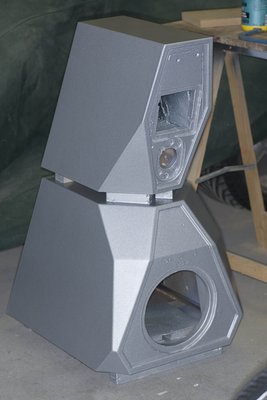

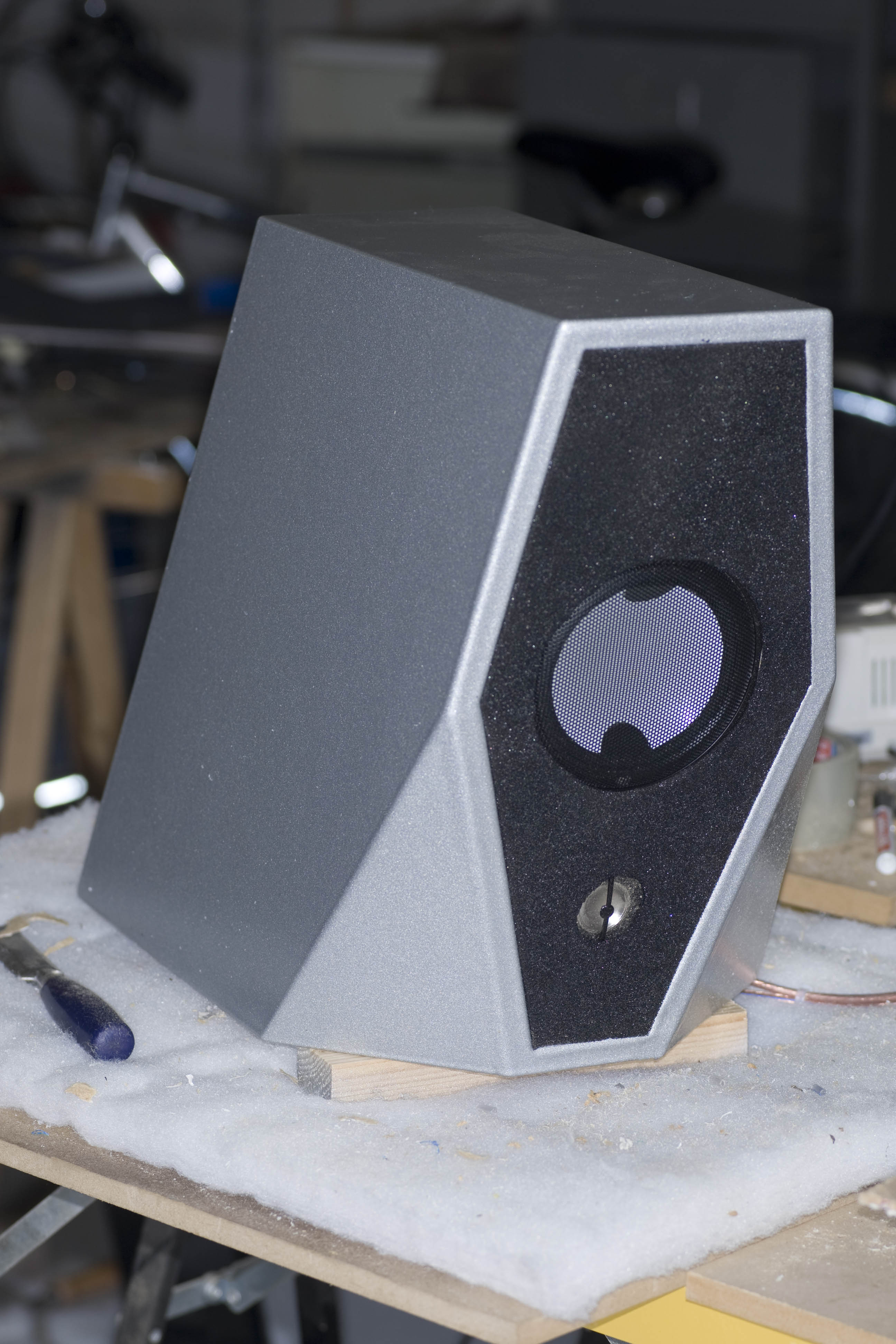

Zo, pc weer op orde dus meteen maar een paar foto's.
het coaten ipv laten spuiten is me niet meegevallen, de kleur is prima maar de afwerking niet.

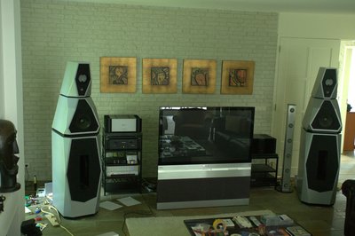

Gave kleurcombinatie hoor, ziet er hier op mijn schermpje top uit!
Re: mooi model zo'n Sentinel
+1.firsttimer schreef:Gave kleurcombinatie hoor, ziet er hier op mijn schermpje top uit!
Ik vind het er ook wel erg strak uitzien. Wat voor een coating is het precies?
Van dichtbij valt het tegen. Ik zou het niet aan anderen aanraden.
Het is een soort rubberachige coating van 1 a 1.5 mm dik waar dan de uiteindelijke kleur
Overheen komt.
Gelukkig zit ik er een meter of drie vanaf

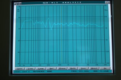

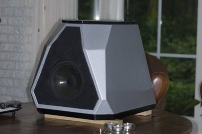

sinds een week of wat heb ik ze aan het spelen met een eerste opzet qua filteren.
het filter zal ik er van de week bijzetten samen met de afzonderlijke metingen van de units
nu alvast een plaatje van de set en een meting van de de linkerspeaker
(gemeten op de luisterplaats op ca. 3,5 meter afstand)
beetje knullige foto, ik heb nog een clio versie in dos en een meet-pc met alleen dos.
ik kan er dus alleen zo een plaatje van maken.
voorlopig maar eens een tijdje luisteren en niet te snel dingen veranderen.
wat ik wel ga veranderen is de foam op het front. dit is baffletex die er toch maar tijdelijk op zit
maar ik zoek nu iets stevigers wat beter dempt en zwart is of wat ik makkelijk zwart kan spuiten.
ik meet namelijk bij de tweeter een grote dip bij 4 khz welke hoogstwaarschijnlijk veroorzaakt
wordt door de opstaande rand waar de demping invalt.
nu heb ik dat opgelost door de kantelfreq. daarboven te leggen.
maar die ga ik waarschijnlijk wel lager leggen als die dip weggewerkt heb
dus als iemand suggesties heeft voor materiaal wat ik daarvoor kan gebruiken , heel graag !
