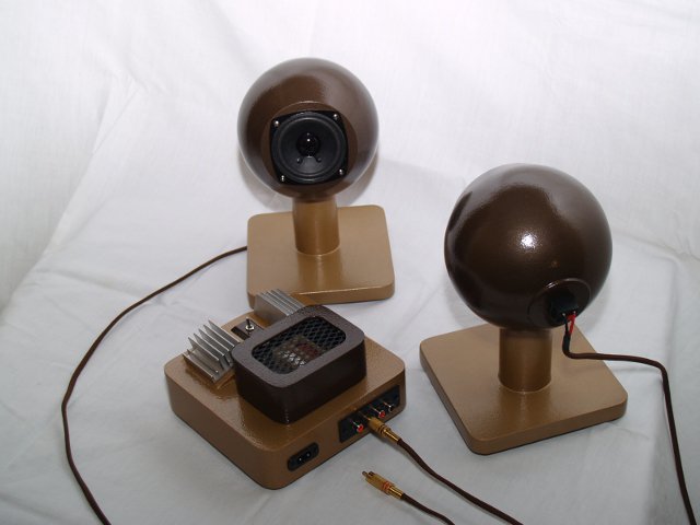

Er is ook al iemand bezig geweest met een bolletje voor de FRS8:
http://diyaudioprojects.com/Forum/viewt ... =11&t=2371

Dat ziet er leuk uit! Leuk effect ook van de hammerite.
Ik ben er helaas vergeten bij te vermelden dat het ophangframe ook rond moet zijn, net als de conus. Die vierkante hoeken passen niet bij de rest van het ontwerp ;)
