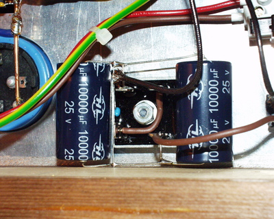

:shock: Schrik me rot, zet net de multimeter aan het lichtnet en ik meet wel een nette 230VAC, maar op DC meet ik tussen de +340mV en de -360mV. En deze waarden schommelen de hele tijd (tijd tussen + en - is ongeveer 3 seconden). Kunnen deze waarden kloppen, of is het een mismeting van de multimeter? Ik zou namelijk eerder verwachten dat de DC vervuiling rond een constante waarde zou blijven hangen en niet zo sterk zo schommelen als hier gemeten.

Printje heb ik al een tijdje op voorraad...

@ Kees; Wat zit er in het midden van die print, een grote brugcel of is het de mur1520, en zou je voor mij ook zo'n print willen maken of twee? Altijd handig.

in het midden zit een condensator, maar je kunt er ook de aansluiting voor het netsnoer van maken.
Die condensator is om de allersnelste pieken van de diodes nog weg te poetsen.. Hele grote condensatoren, zoals die 10000uf, lijken mij niet echt heel snel...
Dit printje had ik ooit ontworpen om in een stekerblok te plaatsen, vandaar dat er geen schroefgaten in zitten. De ene ader loopt gewoon recht door en de andere komt gesoldeerd aan de onderzijde aan beide kanten..
Ik maak trouwens geen gebruik van de MUR1520 maar een andere snellere ultrafast-recovery diode, die geheel geisoleerd is.. Dat monteert makkelijk op de koellichamen..

@ Kees, zou een 3300uF of een 4700uF genoeg zijn? Ik zat zelf aan precies dezelfde toepassing te denken, een mooie lange alu behuizing met een stuk of vier, vijf wcd's ingebouwd. natuurlijk een nette afgeschermde kabel er naar toe. Een voor de werkkamer en een voor de huiskamer.
Die kosten niet veel minder dan de 10000uF/10V. Dus als je toch de componenten moet bestellen zou ik die gewoon mee bestellen.
De print is ontworpen aan de hand van de gegevens uit de datasheets van de afzonderlijke componenten.. Als jouw 3300 of 4700 elco's een andere steek hebben of een grotere diameter gaat het niet passen.. Qua waarde zal het iets minder opvangcapaciteit hebben dus iets minder werken, denk ik.. maar altijd nog beter dan helemaal geen DC-Blocker..
De printjes, vers van de frees.. Ik moet nog even uitzoeken wat dat materiaal me gekost heeft, dan kan ik uitvogelen wat de printjes, per stuk, gaan kosten.
PS.. Ik zie dat ik de map van dit ontwerp nog op mijn werk heb liggen dus maandag kan ik de bijbehorende gegevens publiceren..
