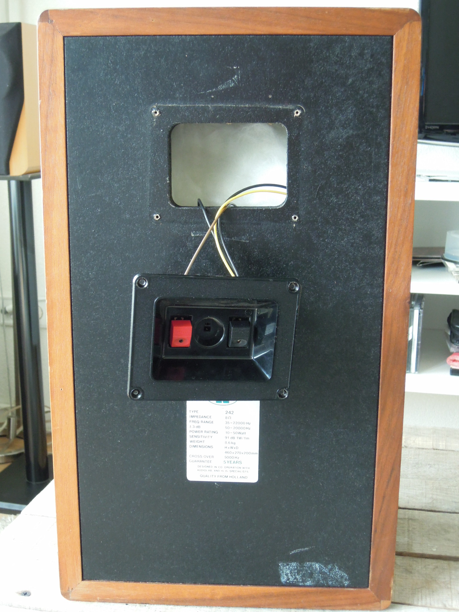

Hier nog even wat plaatjes van de planning van de achterzijde en geplande alternatieve aansluitingen.
8,42 per stuk (bij 4 stuks)

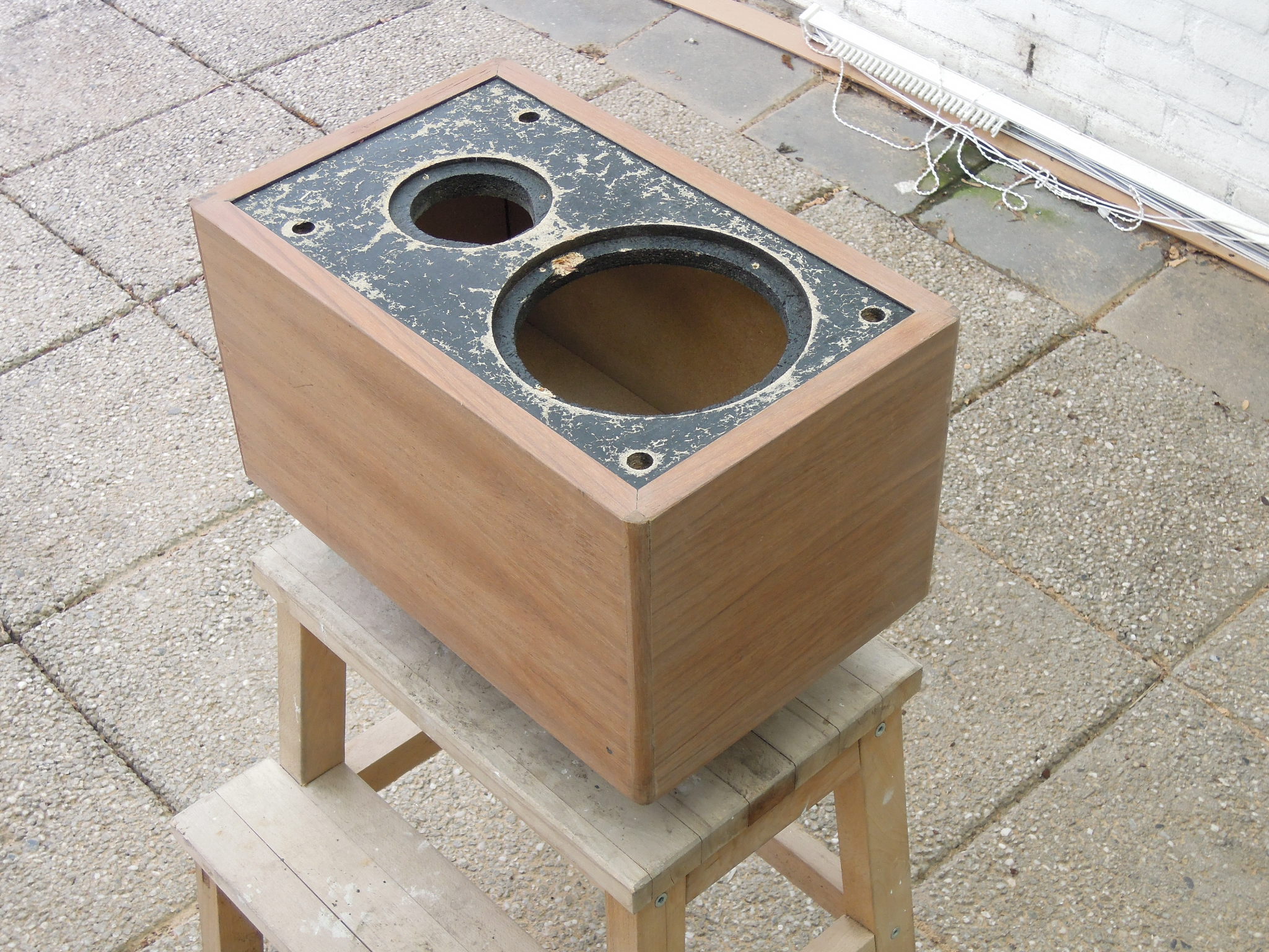

Blijft de vraag hoe ik het beste de gestripte kasten weer mooi kan maken.
1. Afschuren met korrel 120 ofzo? Hoeken met 180
2. Gaatjes vullen en oppervlakten glad en vlak maken
2. Blanke lak, tussendoor schuren met korrel 180, 240, 400, 1000?
Ik zou graag een mooie ietwat matte laklaag krijgen, misschien wat meer als geolied. Of is dat misschien slimmer, Danisch Oil?

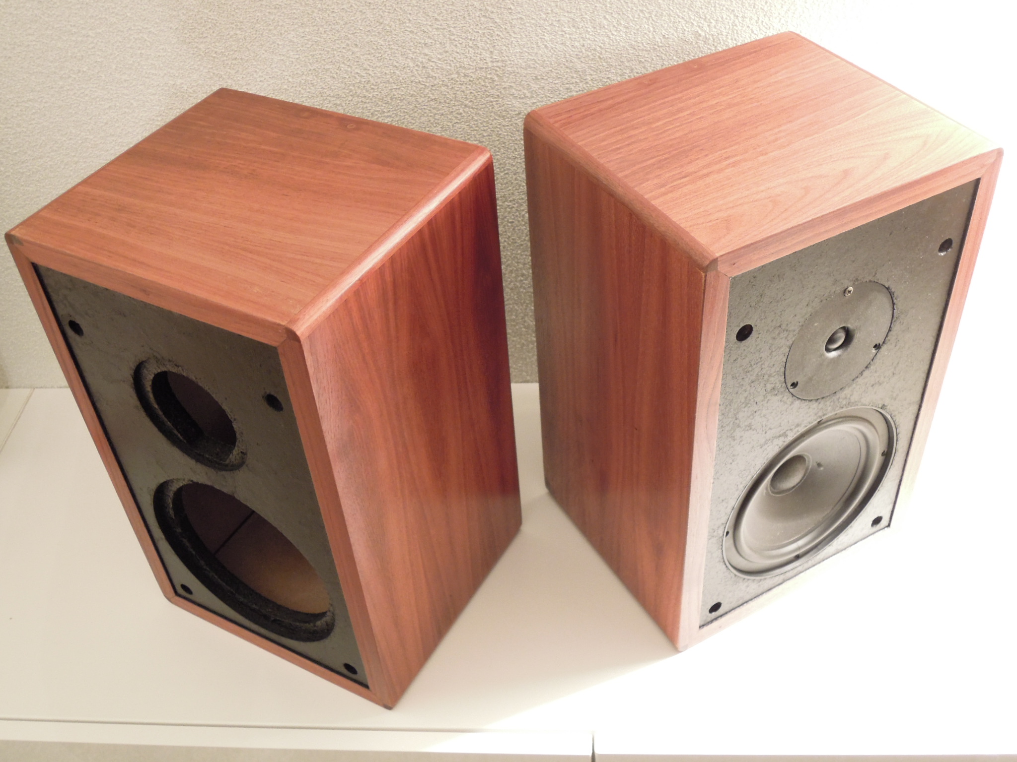

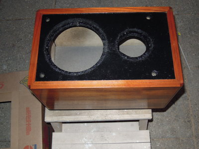

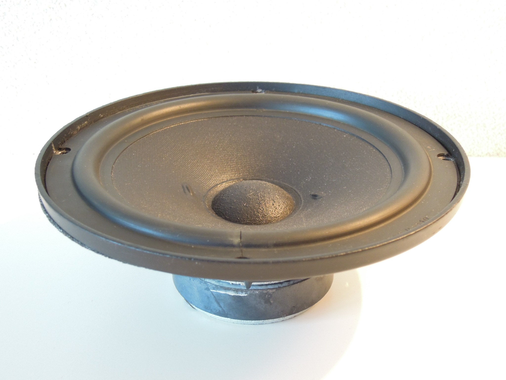

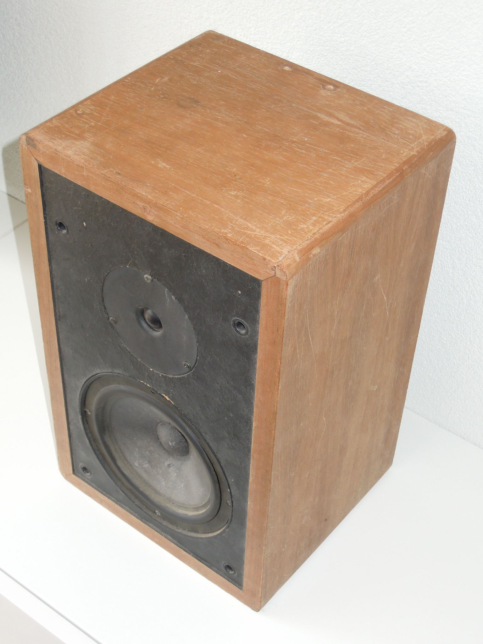

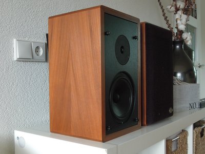

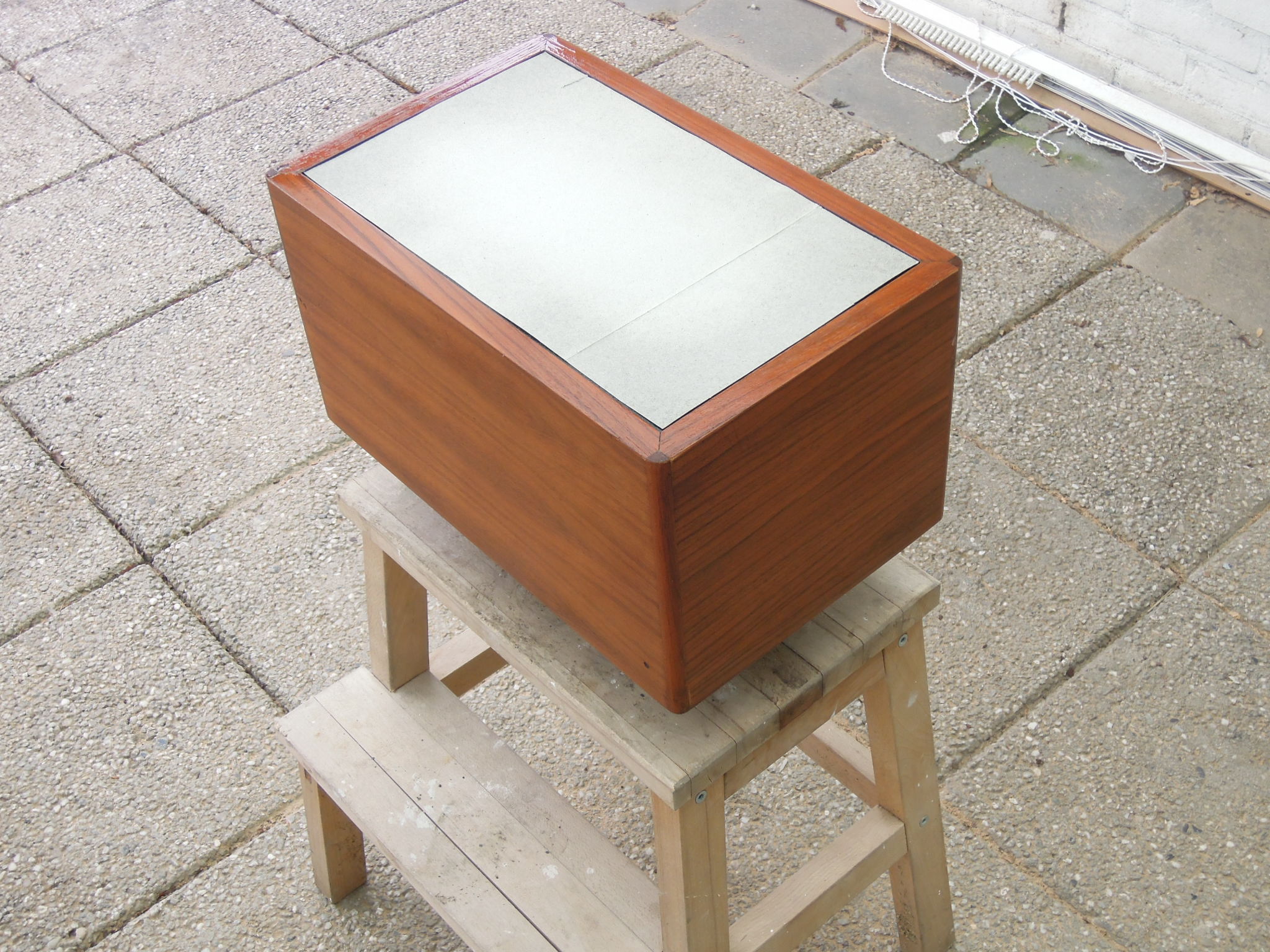

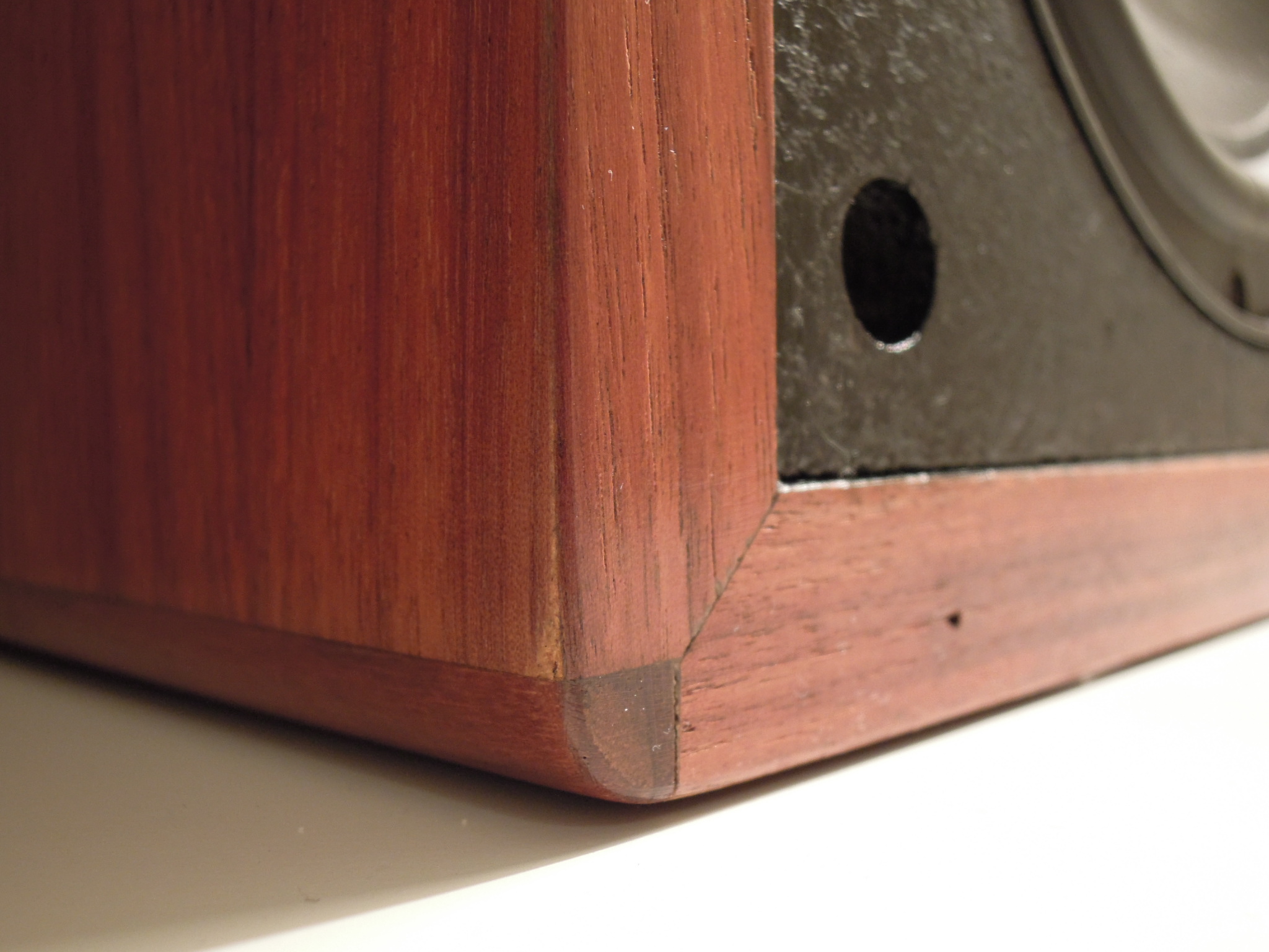

Om even te oefenen had ik tegelijk een setje 232 aangeschaft, zijn kleine broertje, deze was in erbarmelijke staat.
Heb even snel vanavond de boel gestript, opgeschuurd met korrel 120 en Action blanke lak (1,99) met tussendoor korrel 400 en een busje mat zwarte lak (1,99) er tegenaan gegooid. Nu 3,98 verder en de kastjes zijn redelijk netjes voor 'quick 'n dirty' restauratie. Mijn ervaring met Rambo kneedbaar hout (mahonie) was ronduit drama, je ziet de gaten nog steeds dus reparatie met dit spul moet anders of gewoon niet bij de 242
Hopelijk komen morgen de nieuwe rubberen dempringen binnen, deze rubberen ringen op de Seas H3310 (CA17RCY) zijn stuk (zie foto 1) Hier staat trouwens achterop Seas 17 F GWB. De CA17RCY zat o.a in de eerste Wilson Audio Watt :kwijl: en in de Impuls H6 :rock:
Pic's or it didn't happen:

bas focal m180
Berichten: 4328
Locatie: nijmegen
Re: BNS E2.2 wordt Snell Type K
Bericht door bas focal m180 »
precies :foto: mooi om te zien , wat een verschil voor en na .
Mijn complimenten

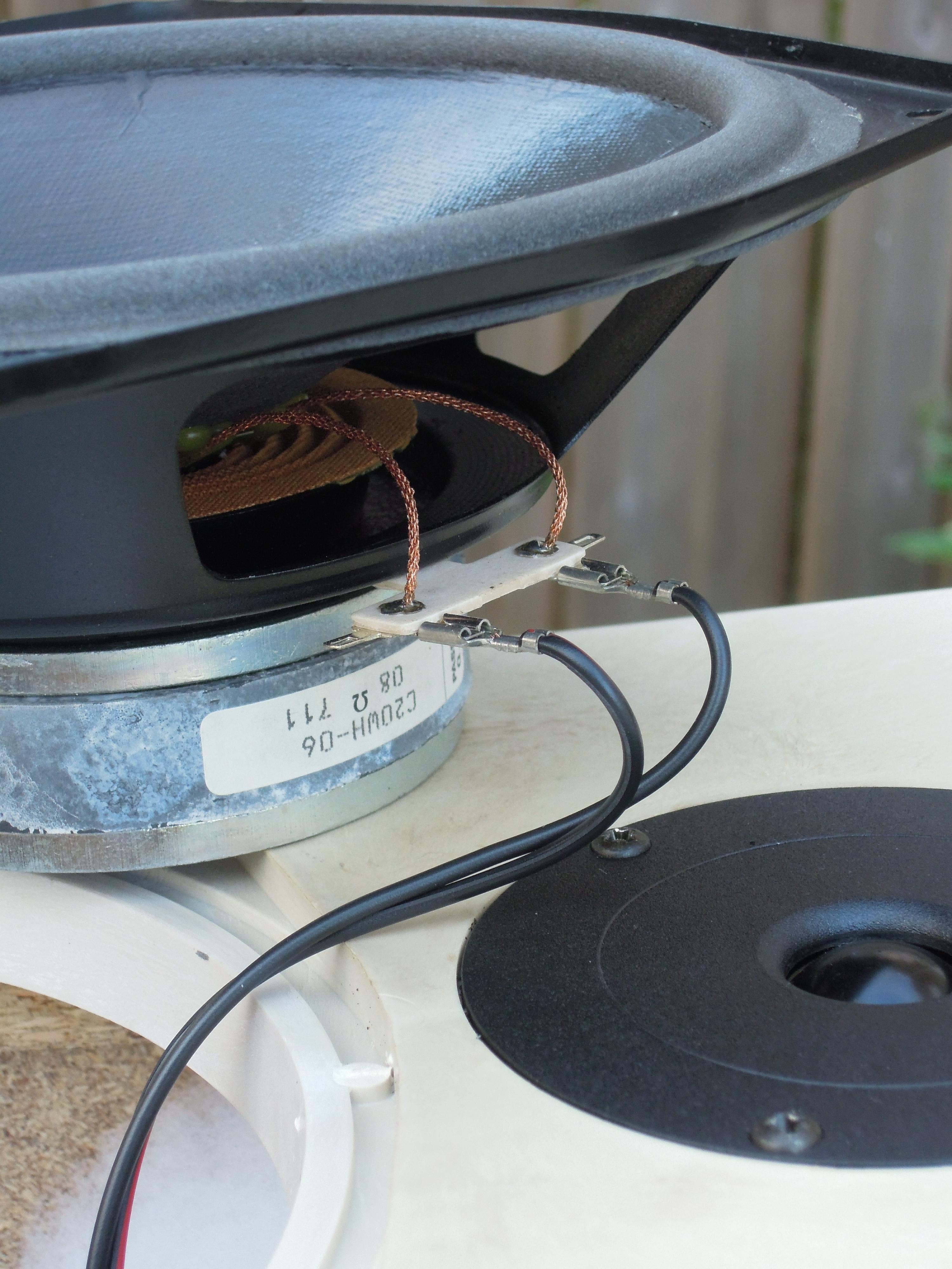

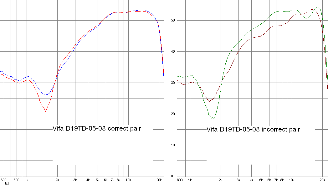

Heb mijn matched pairtje binnen :D
Bijna dezelfde leeftijd, toch een stuk beter:

Berichten: 9198
Yep, en die klinken nu echt heel lekker! De Mission 761.
Zit een Vifa C17 en D19TD05 in. Had ze graag naast de BNS 232 gezet maar dat komt later wellicht nog eens. De Mission klinkt heel rustig en neutraal, de BNS met de Seas CA17RCY en D19TD00 meer dynamisch en het spat er wat meer vanaf. Ik vind het erg leuk dit soort dingen te beluisteren, echter pas nu pas vind ik de 761 echt heel goed. Maakt dus wel uit dat de units goed werken :lol: Kost een paar luidsprekers (letterlijk) maar dan heb je ook wat.
Deze D19TD05-08 gaan samen met de M21WG09-08 in de Snell Type K kloon, ja... ik blijf met omwegen wel ontopic :rofl:
Heb alleen een spoelen tussen 2,2 en 2,7 mH nodig. De Snell met de 2,7mH was naar mijn smaak net iets te 'vlak' en getemd, karakter van de M21 was weg... Snell schijnt in de latere Type K een wat kleinere seriespoel te hebben gebruikt.

In de Mission 707 wordt een Vifa C20WH (anders dan in de Audiolab, de H heeft een grote(re) magneet en is meer woofer)
Deze 707 wordt de grote concurent van de Snell Type K(loon) want die heeft dezelfde Vifa D19TD-05.
De afmetingen en tweeter zijn vrijwel gelijk. De Vifa C20WH en M21WG zullen samen met de afstemming het verschil gaan maken. Vanwege Troels' verhaal over de C20 is het moeilijk geen vooroordeel te hebben, al heeft hij daar een ander type liggen.
Wordt vervolgd...

De 242 kasten had ik geschuurd en opnieuw in blanke lak gespoten en ik wilde eigenlijk 1 setje van dit kasttype (fineer+ingelegde hoeken) wel houden. De BNS 200 heb ik verkocht, net als de 242. De 232 had een plekje in mijn hart en die heb ik dus ingeruild op de 242. Aangesloten en... hoppa. Mmmm lekker. Beetje fris hoog, wellicht iets voor later.

Bye bye Vifa M21WG lievelingetjes...
Na kast opknappen...
242 bij binnenkomst...
