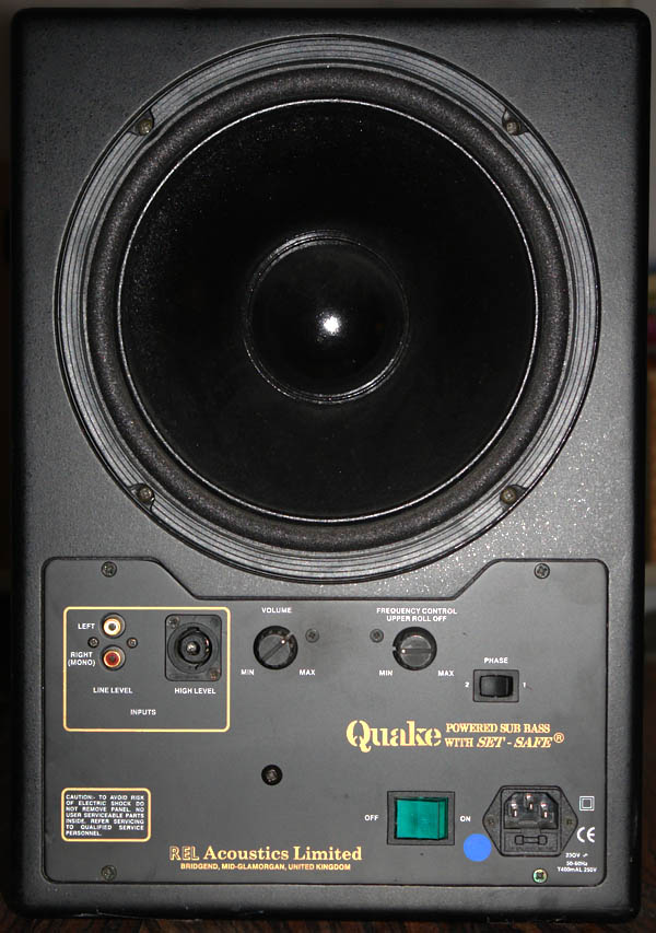

Hallo allemaal.
Ik heb een Rel Quake sub, en die zou ik graag van een andere kast voorzien. Hij lijkt me de moeite waard, maar als jullie daar heel anders over denken hoor ik dat graag.
Ik zou hem graag zoals z'n opvolger maken, met de woofer naar de grond gericht. Kan ik dit zonder meer doen?
Ik weet verder niks van het apparaat en ik kan ook niet makkelijk nuttige info vinden. Dus als iemand mij wat kan vertellen over bijv. het vermogen, die verschillende ingangen, en die phase schakelaar... graag.

Als ik het plaatje goed bekijk is het een originele Rel Quake (eerste uitvoering)
De luidspreker die daar in zit is naar huidige maatstaven , uhm, de maatstaven hier op het forum dan tenminste, wat minder geschikt als subwoofer. Zoek de specs er maar eens bij.
Ik heb hier nog 2 van die Rel quake woofers liggen en de T/S parameters zijn niet wat je van een moderne subwoofer zou verwachten.
Zoals anderen al aangaven is vanwege dat er Rel opstaat misschien een redelijk bedrag voor te vragen. Afhankelijk van wat je ervoor krijgt kun je dan wat beters maken.
Edit: even de garage ingedoken. De luidspreker staat bekend als "Audio Drive 10-100-SSB.
Ik heb eventueel specs voor je die zijn opgemeten door iemand van het DIYaudio forum

Op de magneet staat: Westra PW 250 2185indoubt schreef:Als ik het plaatje goed bekijk is het een originele Rel Quake (eerste uitvoering)

Eigenlijk niet heel veel gegevens, de X-max lijkt niet heel groot te zijn. Westra is overgenomen door HKM.

Henkjan, die CSS SDX10 da's idd een knap woofertje. Maar die kost 199 Euro. Dat is veel te veel.
Bedankt voor die pdf. Erg handig. Ik had er nog niet eens aan gedacht of het slecht zou kunnen zijn voor je speakers. Downfiring is dus geen must meer.
Is die W8-740C geschikt? Of de W6-1139SG, twee maal in één kast?
Je hebt een 10" en vraagt nu naar een 8" of zelfs een 6" (wel twee dan) Misschien niet inmogelijk maar waarschijnlijker wordt het er niet op.Arno schreef:Nou, vooruit. 344 x 344 x 594 mm. Maak ik 'm van 22mm mdf, komt ie op 49.5 liter. Nog iets eraf voor de versteviging = 45 liter netto.
Verleid me nou niet om nog verder te gaan, want dan loopt het hier uit op een echtscheiding![]()
Bij 45 liter dreigt een echtscheiding en als je vrouw je lief is zou ik dat dus niet op de spits drijven. Bovendien kun je al heel redelijke compacte subs bouwen die daaronder blijven.
200€ gaat je budget ruim te boven lees ik. De andere die je noemt kosten circa 6 tientjes (12 tientjes als je 2 maal een W6 wil) Heb je een budget gesteld waar je binnen moet blijven?
De hypex1,2 heeft geen high level ingang maar ik heb begrepen dat ie direct aan de sub out van een multichannel receiver komt. Als dat correct is dan is het geen probleem
Zou 120€ passen? dan is er misschien ook nog wel een mooi 10" woofje te vinden. Welliswaar wat minder uitslag dan de CSS en zonder de XBL2 aandrijving maar, naar het schijnt heeft ie ook hele lage vervorming.
edit: als je perse wilt kun je hier wel een heel klein subje met een W8-740 lenen. Hij staat tijdelijk niks te doen in de garage. Bedenk wel dat het een snoezig ding is en als je vrouw em ziet mag je met niks anders meer naar huis komen. Oppassen dus
Ik heb nog eens wat zitten luisteren en kijken naar die quake. Het probleem zit hem zo te zien inderdaad in die kleine Xmax. Ik heb hem in het verleden eigenlijk voornamelijk voor muziek gebruikt, en dat klonk best lekker. Nu merk ik dat bij films de woofer snel aan z'n Xmax zit. En dan heeft ie de neiging om min of meer te blokkeren.
Indoubt, bedankt voor je aanbod wat betreft het lenen van je snoezige subje. Ik zit echter met een vervoersprobleem, dus ik denk dat ik je aanbod moet afslaan.
Had je het trouwens over een specifiek 10 inch woofertje van 120 euro?
Zoals ik al zei hoeft het echt niet heel erg hard te kunnen. Ik vind het echter lastig om te beoordelen welke woofers geschikt zijn. Wat is de minimale Xmax bijvoorbeeld, waaraan hij moet voldoen?
Ik zit toch te denken aan die W8-740. Maar ik begrijp dat het moeilijk is voor jullie om te beoordelen of ik daar tevreden mee zal zijn.
