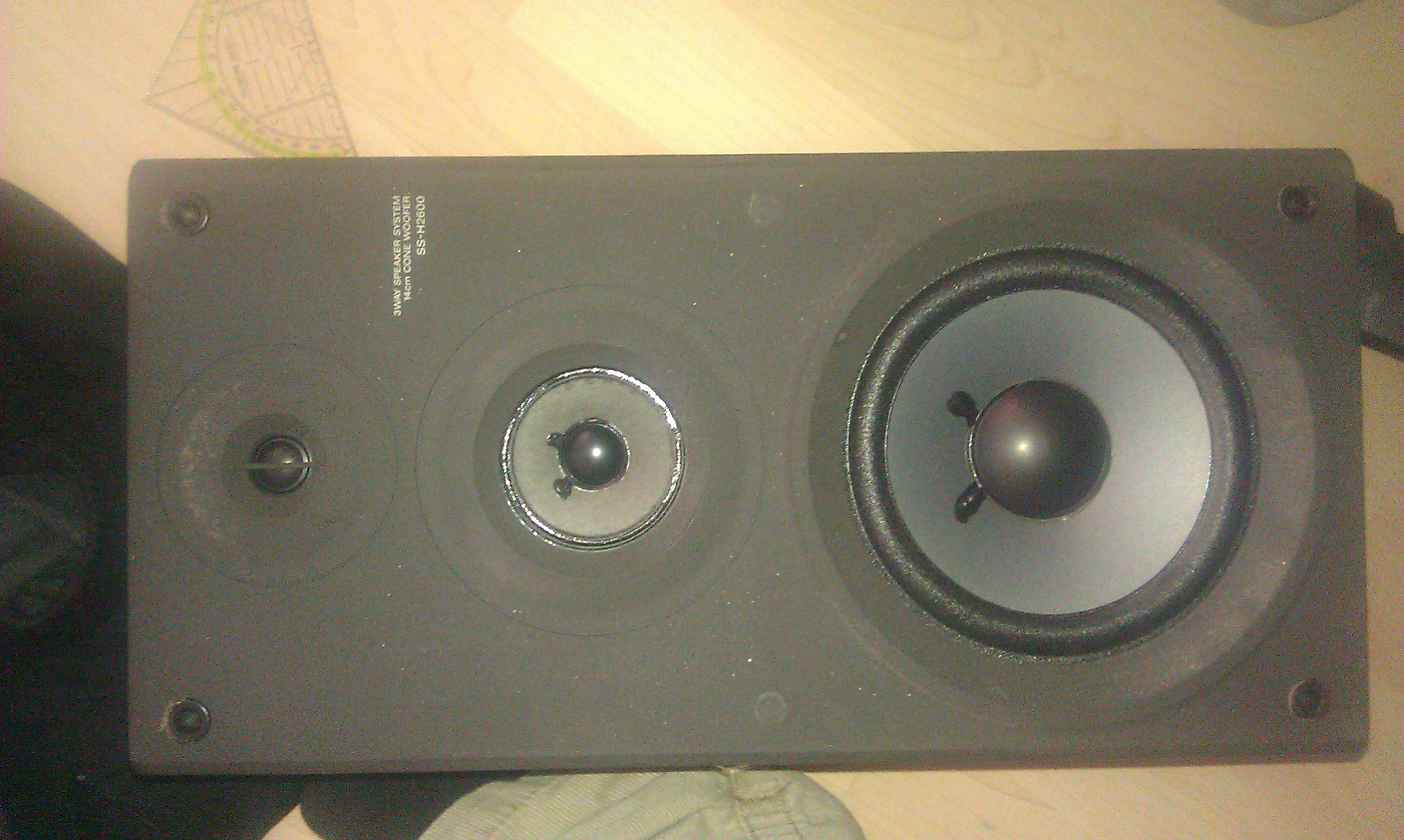

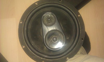

Nou ben ik helemaal nieuw in deze wereld maar ik had nog 2 boxen van een home cinema set ( volgens mij ) en nog een woofer liggen. het is 2x 3way speaker system 14cm cone woofer ( ss-h2600) van het merk sony max wat is 70. en nog een losse sub van 200w. Nou heb ik nog geen kist ervoor maar het plan is om de 2sony kisten los te halen en er 1 van te maken en iets breder zodat de sub er ook bij past. En dan een accu erin en die sub van 200w, zodat ik mijn mp3 erop aan kan sluiten. wat heb ik hiervoor nodig? welke versterker? en is een 12volt (scooter accu) genoeg? of is een auto accu beter. nou had ik ongeveer dit model in gedachten maar ik weet niks van geluid en of dit model voor mooi geluid zorgt

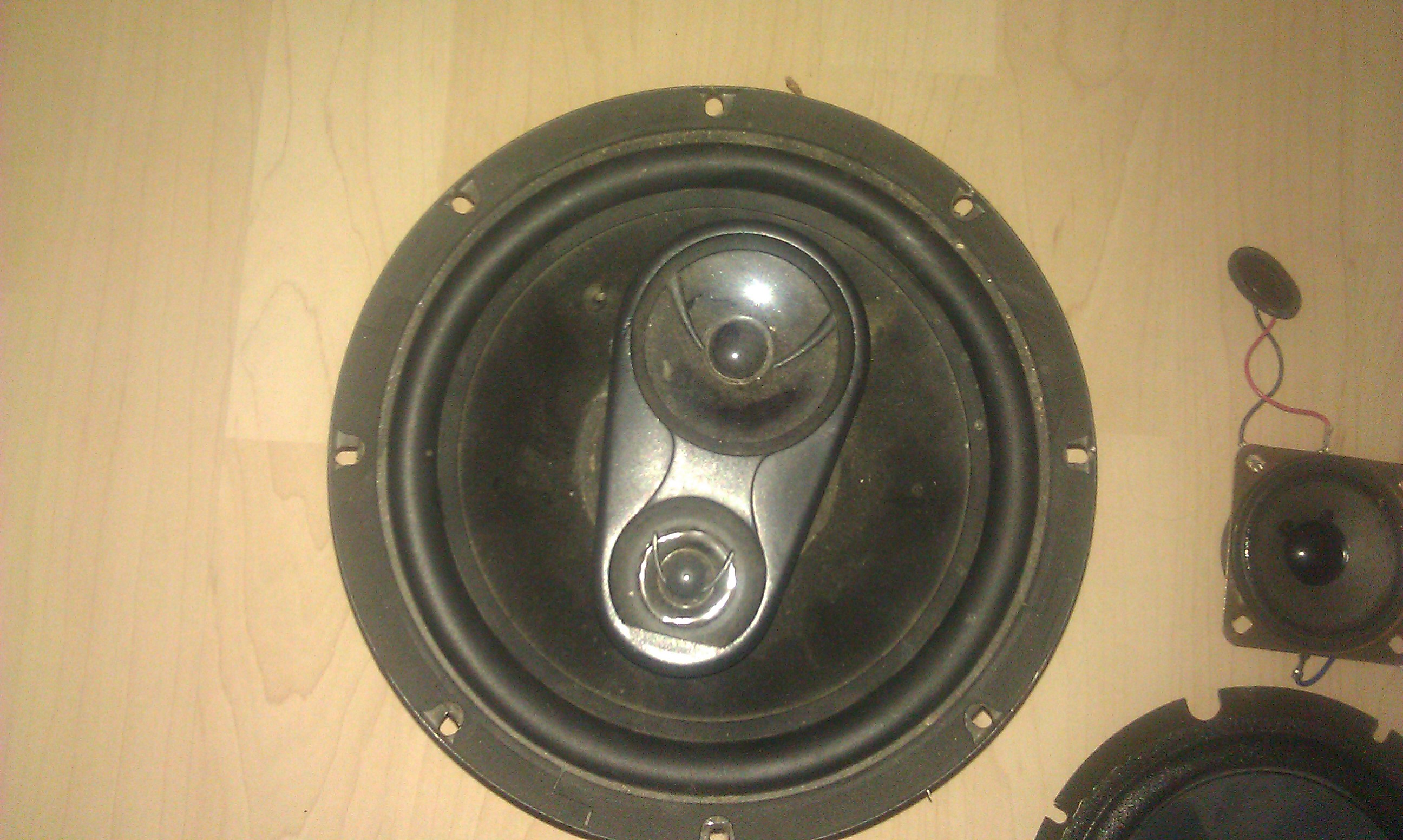

1 van deze ( 200wat )

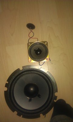

2 van deze sony ( max 70w )

nou ik heb 2 keer die sony ( van de foto die rechthoekige doos ) en 1 losse van de foto. dus jij zegt gewoon die 1 losse box zo'n 17cm doorsnee 200w koppelen met die versterker en dan 1 sony (doos) ook koppelen aan de versterker? gr sander

nee, 1 speaker. (pioneer 200W)
1 versterker met twee uitgangen, die BRUG je tot 1 uitgang.
dat kan met meeste autoversterkers.
Dan heb je een 50watt voor je speaker.
Vind ie meer dan prima!
1 versterker, 1 speaker. (2 kanalen verdubbel je tot 1 sterk kanaal)

Deze pioneer speaker zal een liter of 10 wel prettig vinden, misschien iets groter.

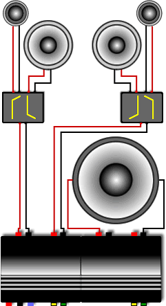

ik wilde graag dit namaken dus 2x35( 75w max ) en 1 sub ( 200w max ). wat voor een versterker heb ik hiervoor nodig om een mooi maar tog luid geluid te krijgen? gr sander.
zal dit lukken?

schema
schema

2 versterkers, en 5 speakers....
Dan heb je aan 12A niet genoeg. moet je een echte auto accu kopen.
Loodzwaar.... (letterlijk)
Wil je harder, dan neem PA speakers, zoals deze:
http://www.djgear.nl/dap-mb-8-luidspreker.html
met twee van deze, en goedkope tweeter, kun je een stuk luider.
http://www.djgear.nl/pa-apparatuur/luid ... eeter.html
maar, kijk niet raar op als je na 2-3 uurtjes de accu leeg is.

nou heb ik me wat meer er in verdiep en ga ik denk ik voor de TA2020 2*25w nou wil ik die pioneer en die 1 sony boxen er op aan sluiten. nou weet ik dat die pioneer 4ohms is en die sony zijn 6ohm zou dit dan mooi klinken? als ik alles in 1 kist bouw. en is de versterker daar wel geschikt voor of raden jullie mij een ander aan? mvg sander
de 2 plaatjes wil ik koppelen aan die TA2020 2*25 of 2*15? kan dit.
sony box
sony box
200w merk?
200w merk?
