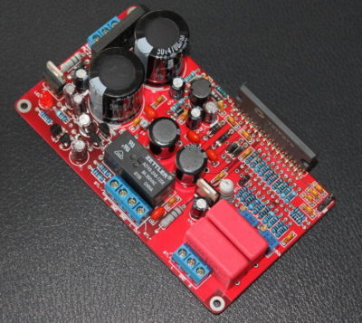

Dit bordje met gelijkrichting/stabilisatie er op: 4x mur8100 schottky diodes, 8x2200uf, 63 volt condensatoren (Nichicon)
en natuurlijk de versterker module: yuanjing ta2022 module van 2x90 watt (brugbaar)
