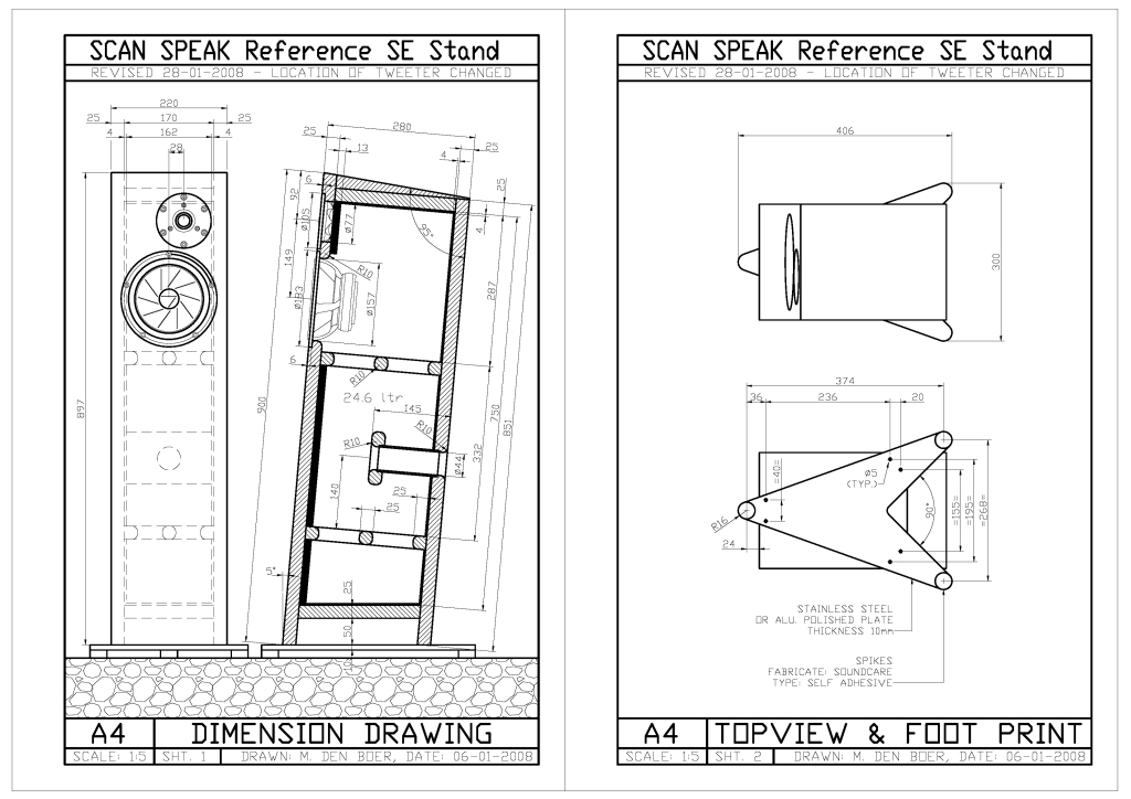

Hallo forumleden,
sinds afgelopen weekend heb ik een stle gebouwde ss reference monitor :wink: :D
Klinken super maar de kast is niet zo fraai.
Persoonlijk vindt ik een vloerstaande mooier dan een monitor op stands
Nu kan ik 2 dingen doen,
bestaande formaat maken allen hoger met een dubbele bodem waardoor de bestaande kast met een soort hoole poot met dezelfde afmetingen ( evt vullen met zand)
Complete vloerstaander maken met groter volume zoals in bijlage.
Kan ik dan hetzelfde filter gebruiken,
krijg ik met 2 een beter laag,
Wie kan mij helpen, adviseren
Het MDF / out kan je dat beter verstekzagen en dan lijmen of kops op elkaar ( meer kans op zichtbare naden waardoor meer schuur, plamuur werk )
Na aanmaak van kast wil ik de kast hoogglans wit gaan spuiten.
IK hoor graag jullie reacties.

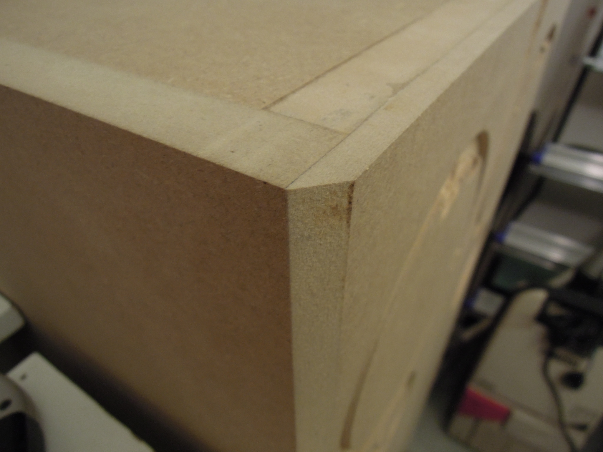

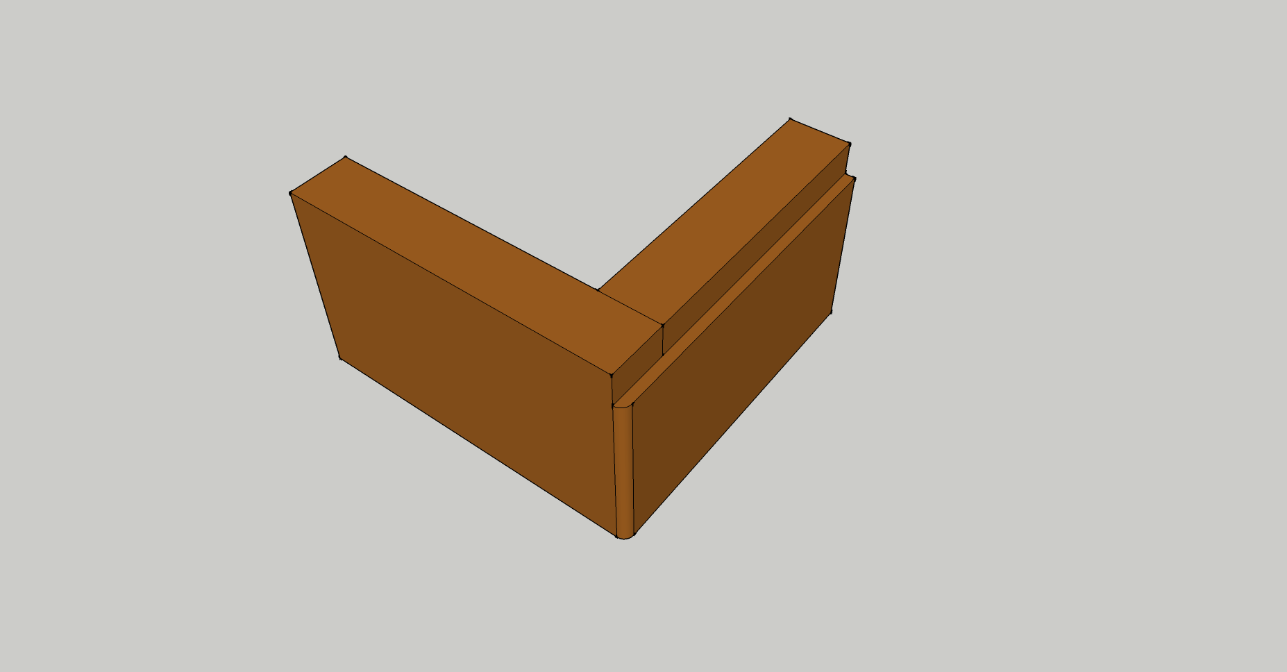

Bij een 'kopse' verbinding zal de naad altijd gaan aftekenen.
Het maakt niet uit wat voor kops mdf sealer of plamuur je gebruikt, of hoe lang je schuurt, of hoeveel lagen plamuur/lak je gebruikt.
Het probleem is namelijk niet de zuigende werking van het kopse mdf, maar de werking in de dikte van het aangrenzende paneel wat voor de problemen zorgt.
Dus zeker bij een hoogglans afwerking moet je zo'n verbinding vermijden. Verstekken zijn een goeie oplossing, maar vaak lastig om goed gezaagd te krijgen. De beste diy oplossing is overplakken met 3mm mdf.

Je moet er wel rekening mee houden dat bij een hoogglans afwerking je nog steeds aftekening gaat zien, dóór het 1mm mdf heen. Bij hpl heb je dat probleem ook. Als de deklaag te dun wordt, dan volgt hij de ondergrond makkelijker.
