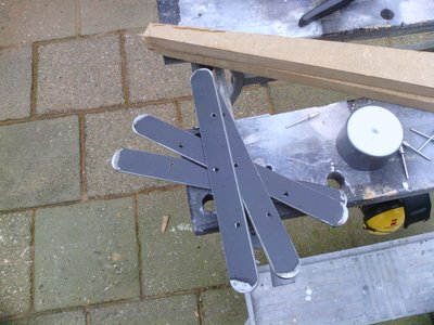

Het is slecht weer dus niet zo veel kunnen doen, gisteren nog even wat mdf vuller langs de onderkant van de hoorn geweest om te zorgen dat daar alles mooi rond is en strak doorloopt op de boven liggende plaat.
Ook had ik het idee om outriggers te gaan gebruiken op de speakers maar die dingen zijn verrekte duur.
Gezien dit het zelfbouwaudio forum is maken we die dingen zelf wel :D, spikes heb ik al besteld via ebay, dus daar is het even op wachten maar de rigger zelf schieten aardig op.

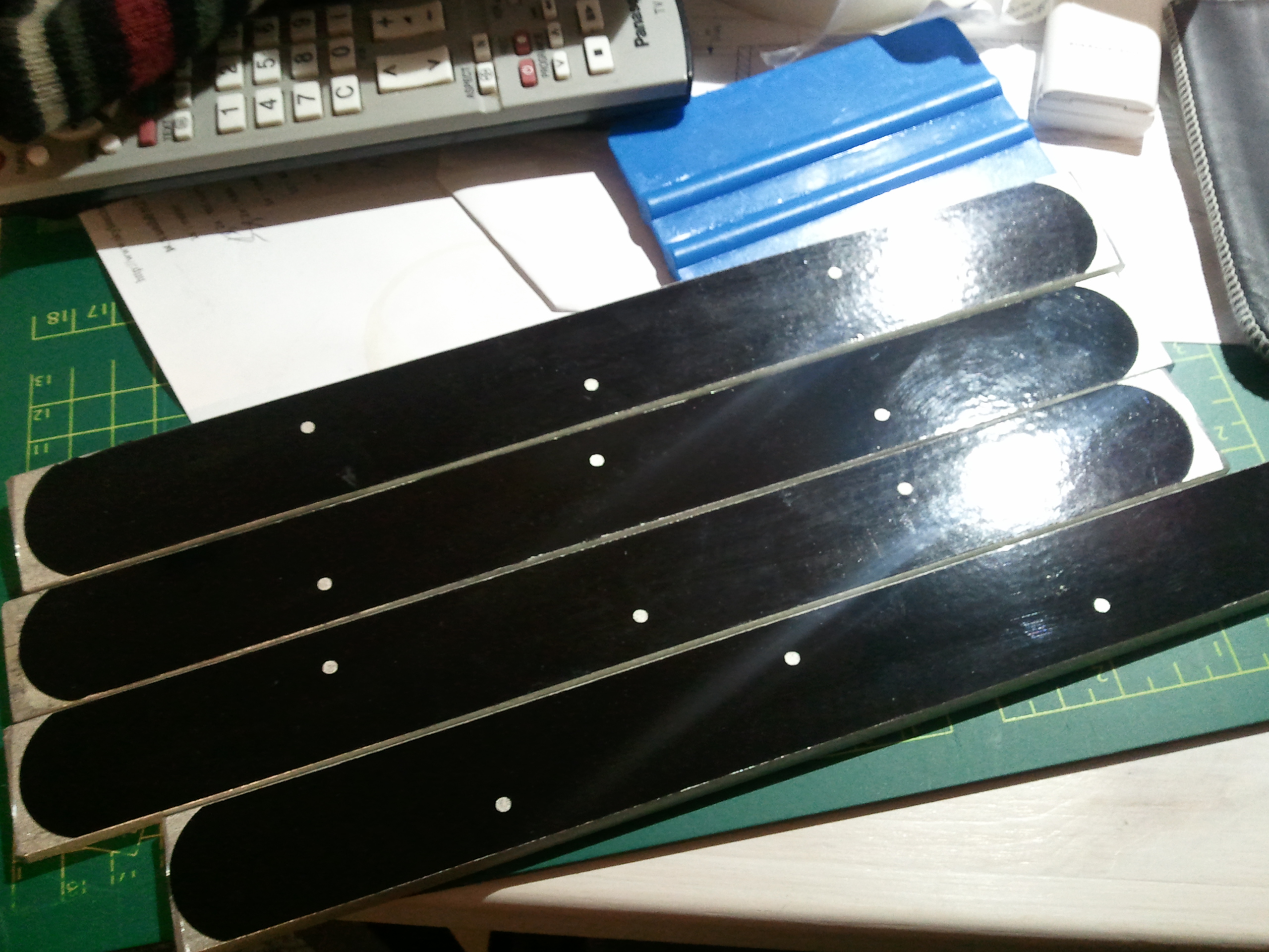

Men neme een strip plaatstaal van de formido 3cm breed 6mm dik 2meter lang kosten quanta een tientje.
Ik heb met de snijplotter een paar stickers gemaakt om de strips op maat te zagen en af te ronden, en ook de schroefgaten er in te boren.
Ik was bezig met het afschuren van het ruwe oppervlak van die strips maar toen begon het te regenen voordat ik ze alle 4 klaar had, altijd handig zo`n bandschuurmachine.

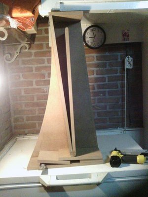

2x Horn
2x Horn

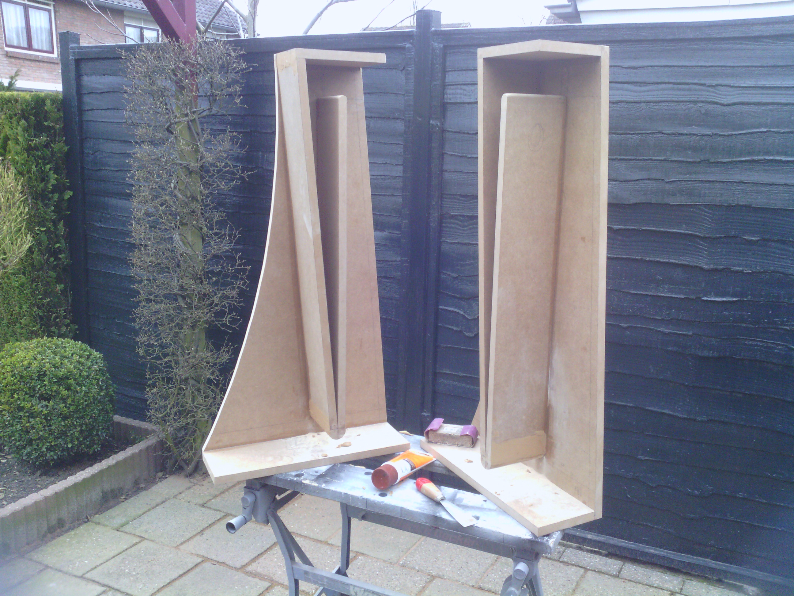

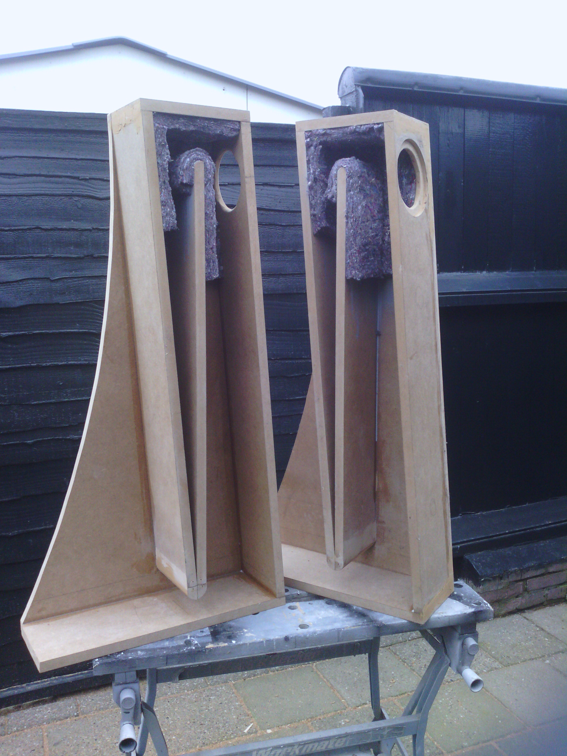

Onderkant van de hoorn is nu mooi afgerond en strak in de plamuur, baffle platen zijn ook op maat gezaagd, ik wacht nu alleen nog op de drivers zodat ik die kan infrezen.
Ik vertrouw maten op tekeningen niet altijd en het zou lullig zijn als het net niet paste of net te ruim is, plus ik heb gewoon liever de speakers er naast zodat ik kan zien dat ze goed zitten.

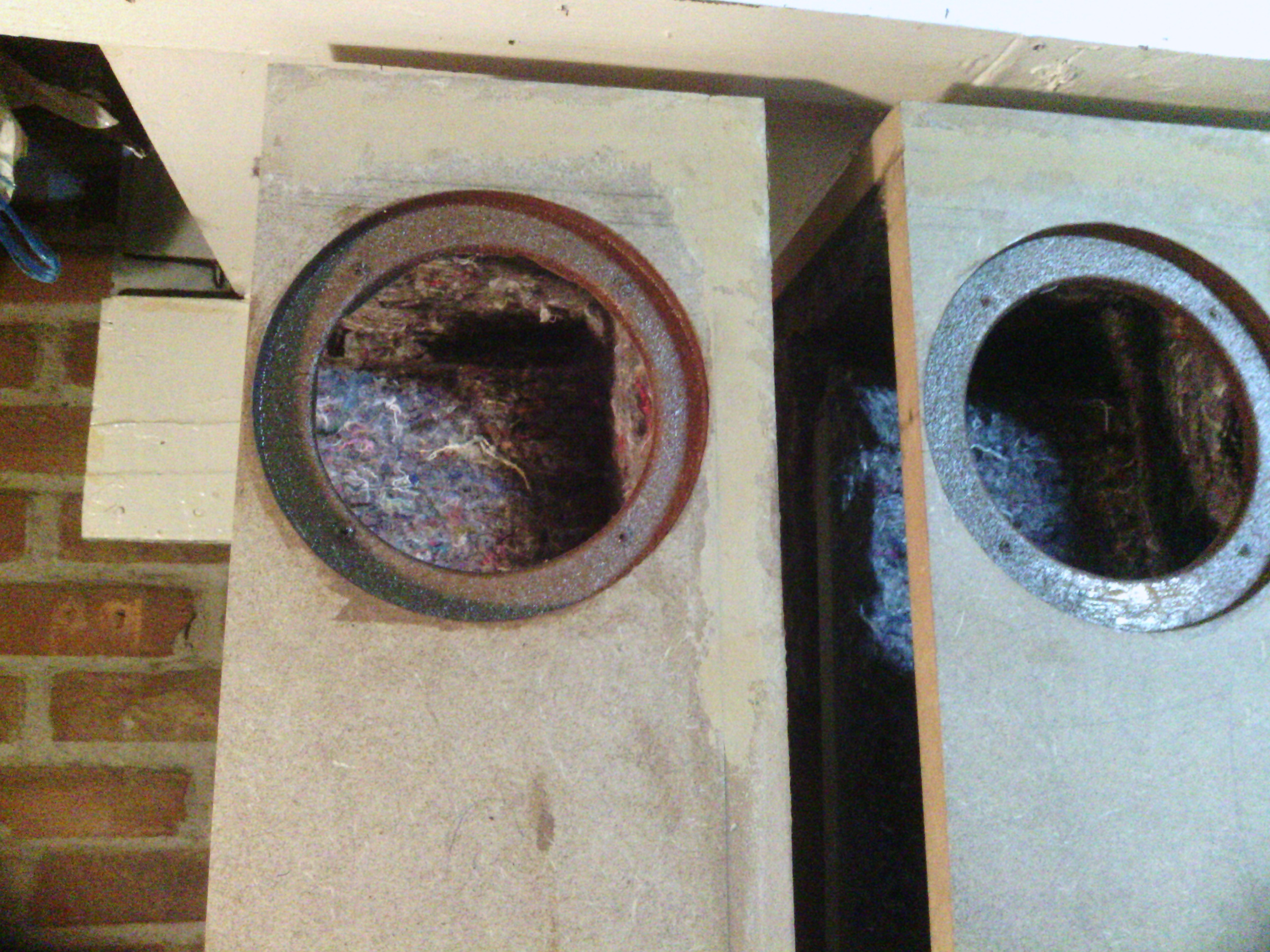

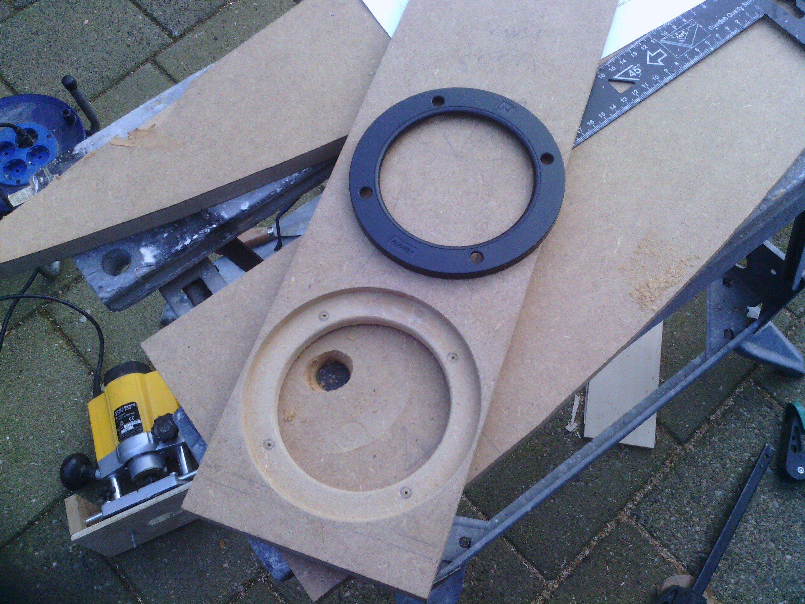

Vandaag een frees geleend, een cirkel geleider in elkaar geflanst en de gaten voor de Alpairs gemaakt, verzonken uiteraard, heb de baffles al in elkaar gelijmd, dus morgen kan ik de demping er in plakken en de zijkant er op lijmen.
Gaatjes afwerken en in de primer zetten als dat lukt in 1 dag ;) (en ja gaatjes want ik lijm en nagel ze in elkaar, lucht tackers ideaal)
De Alpairs staan al een poosje in te spelen en ik sta al verbaast van het detail dat deze dingen weergeven gewoon in het doosje :X
Kijken wat het doet in de behuizing.
:edit hoewel er in lijmen is een slecht idee, ik moet de binding posts nog plaatsen / ontvangen via den post.

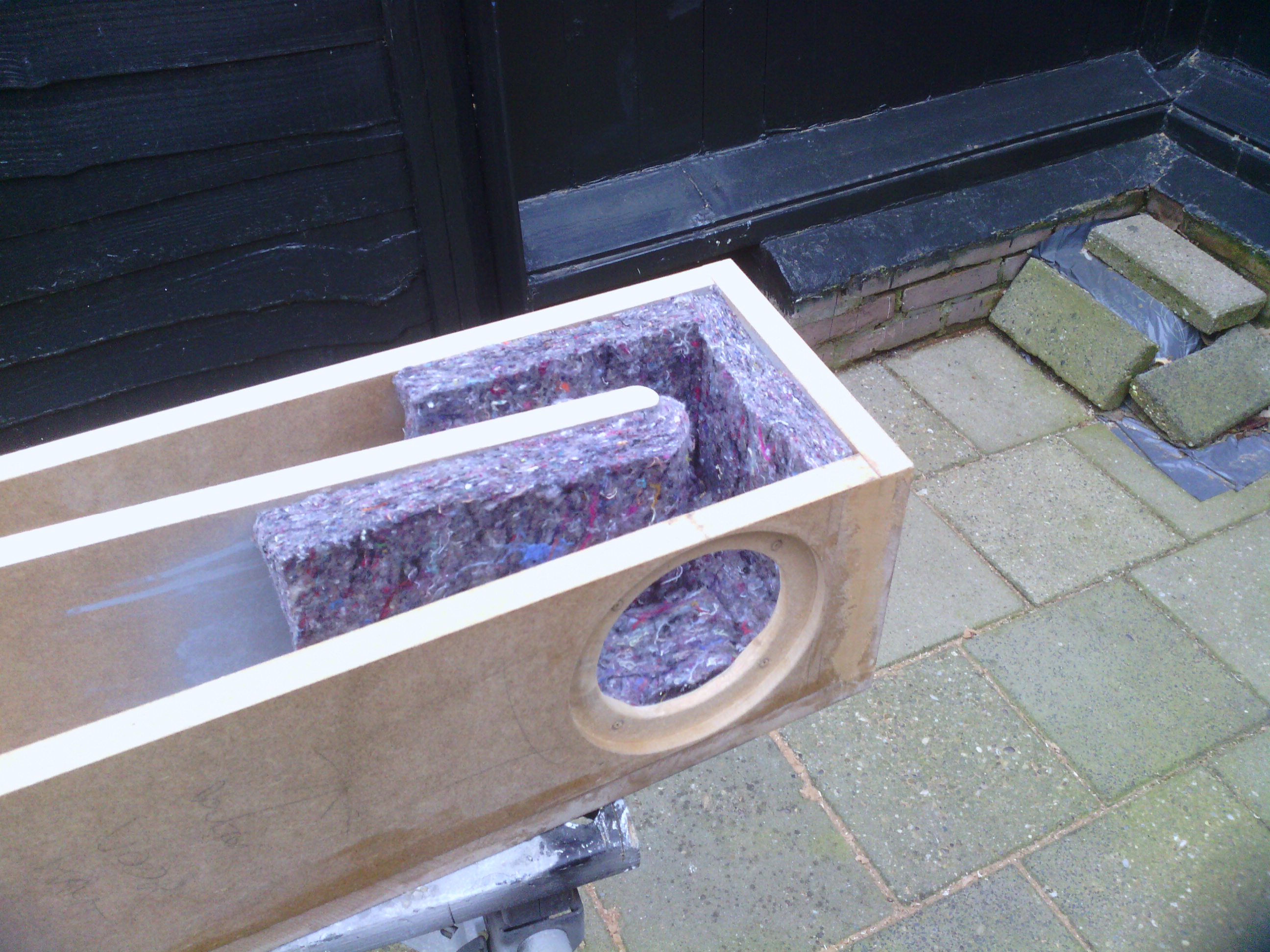

Demping is aangebracht ik wacht nog even met de BAF gezien ik de aansluit terminals nog niet heb :/

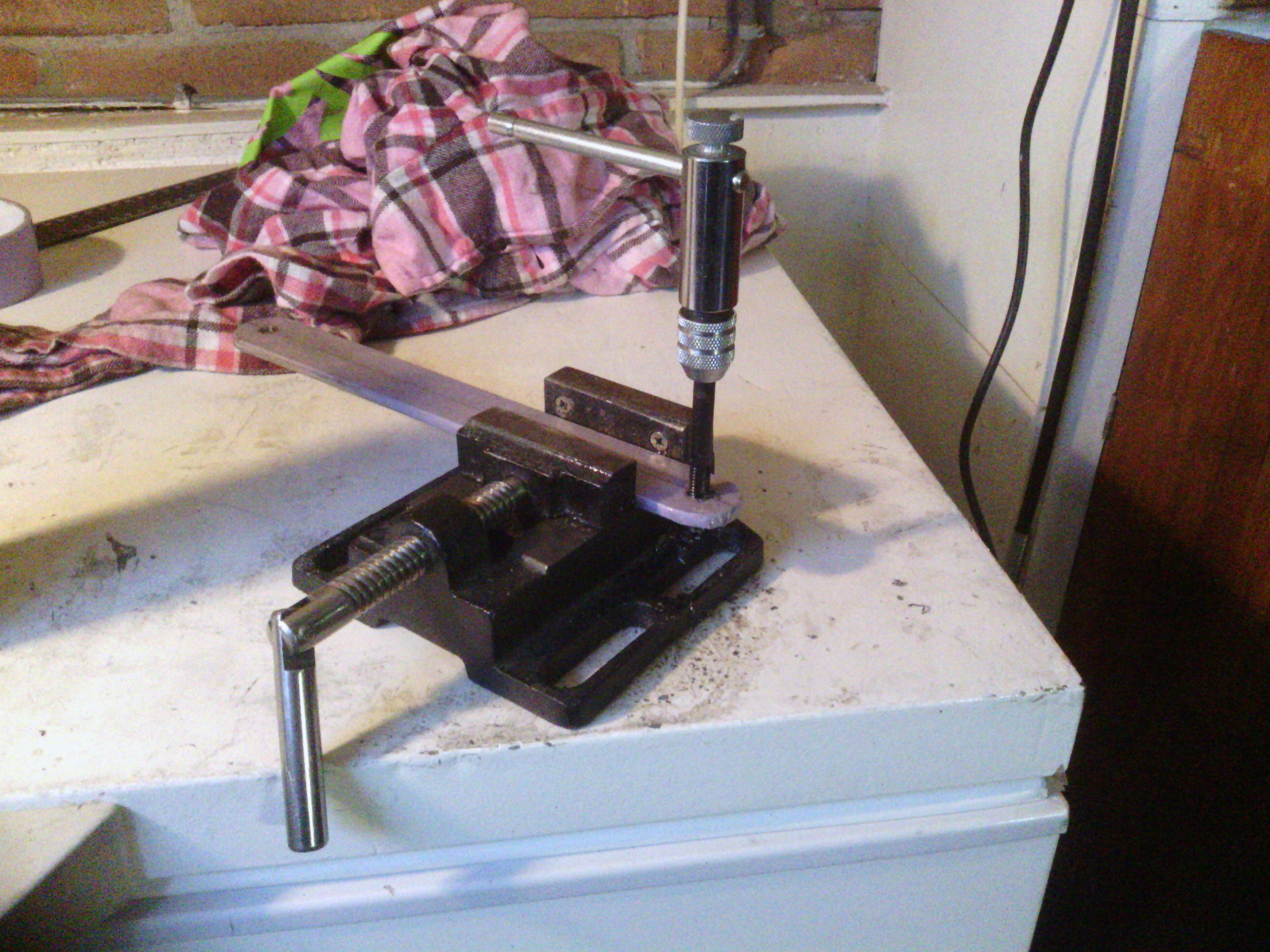

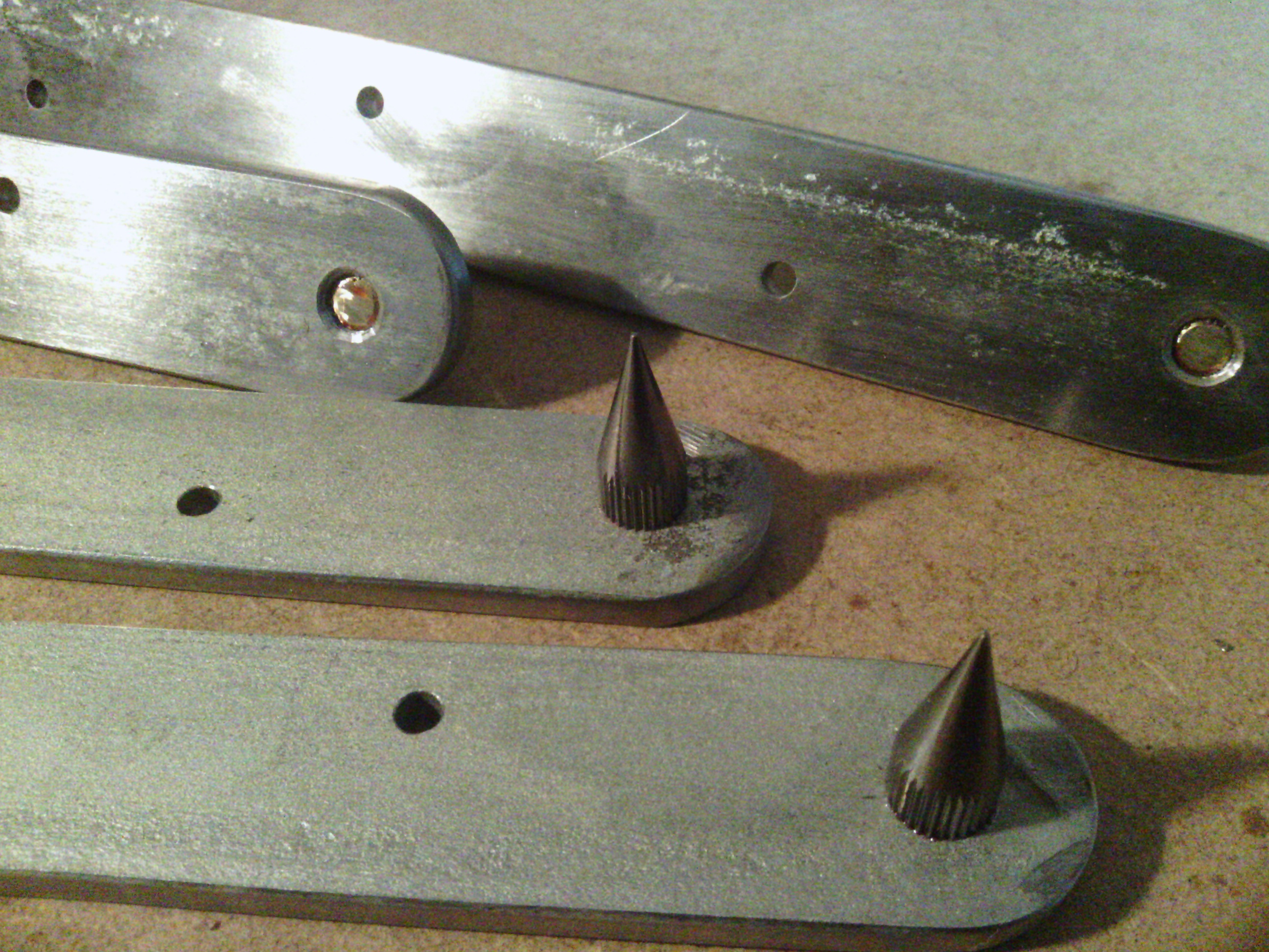

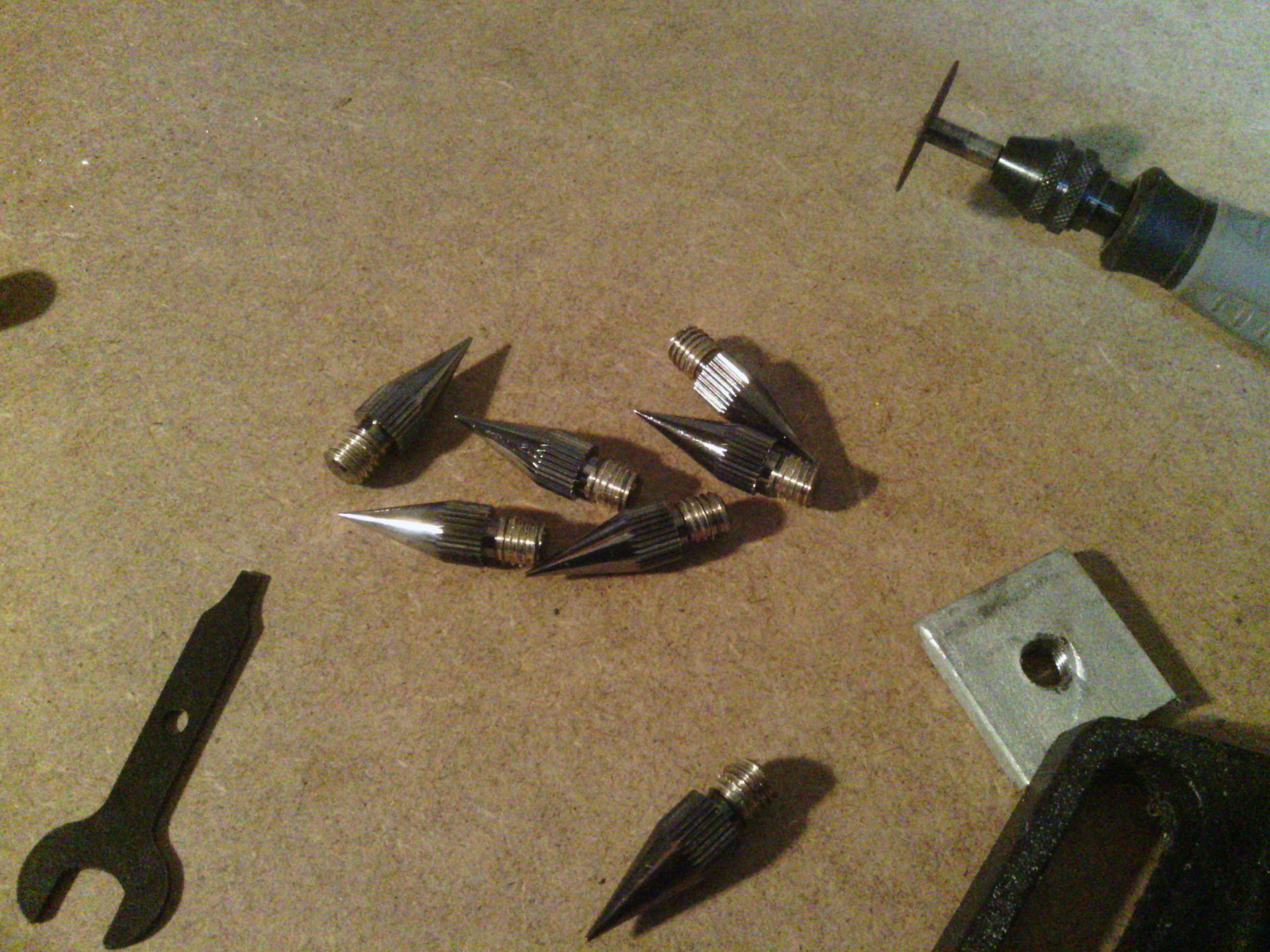

Ben al wel een stukje verder met de DIY outriggers, de spikes zijn binnen gekomen mooi setje uit de USA (lekker goedkoop via ebay ;))
Alleen de draad op de spikes was net geen 8mm metrisch dus op de spikes heb ik even een M8 draadtap gezet, en M8 draad getapt in het staal.
Draadtap
Draadtap
Spikes met M8 draad
Spikes met M8 draad
Daarna het schroefdraad op de spikes wat ingekort, en met loctite in de platstaaf gedraaid, dit zal nou wel goed doorgehard zijn dus ik ga het overgebleven gaatje opvullen met kneed epoxy en dan afvlakken.

Ook heb de gefreesde baffle in gesmeerd met verdunde epoxy (spul voor glasvezel matten) om de rand wat extra stevigheid te geven, en verdund zodat het MDF dit extra opzuigt en de pakking op de speaker een wat harder oppervlakte heeft om op af te sluiten.

De gaatjes in de outriggers gevuld, en vlak geschuurd. En ondertussen ook in de primer, morgen even met de hand vlakken en de laatste pitjes vullen en afwerken, dan kan de mat zwarte verf er op.
Gevlakte outriggers.

Klopt voor ongeveer de prijs van 1 normale outrigger kan je ze zelf maken, 2 meter platstaf kost ongeveer een tientje, de spikes had ik voor 20 dollar voor een set van 8 stuks, voor de rest gewoon wat meuk wat je waarschijnlijk al in de schuur hebt liggen.
Afgezien van dat kost het je wat tijd en een likje verf, maar hier gaat gewoon action spuit verf op daar is niets mis mee ;)
