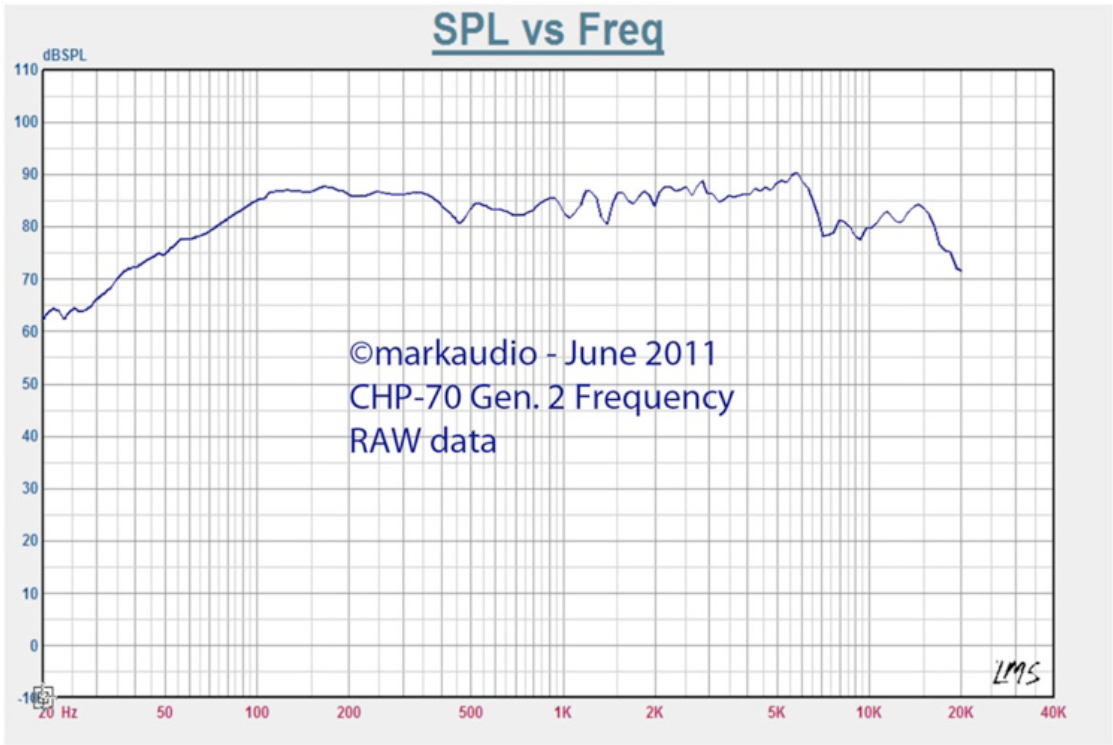

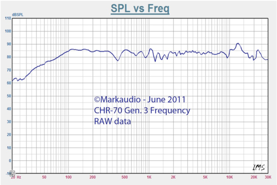

@RobertD:
De Alpair 7 zou op alle fronten beter moeten zijn dan de CHR 70. De prijs laat zoiets ook zien.
Ik had ooit dit gelezen:
That said, the simplest description I can make of the difference between the versions of CHR70 and A7 that I've heard would be refinement / resolution of lower level details, soundstage dimension, and deeper LF extension. The CHR is a silly good bargain, but the A7 is superior in every respect.
Oftwel de Alpair 7 is beter maar als je kijkt naar prijs kwaliteit dan ???
Ik denk niet dat de CHP kan werken als ik de freq. response van de CHP en cd CHR bekijk.
Het verschil is te groot.
Edit: even de frequency response kaarten erbij
CHP:
CHR:
