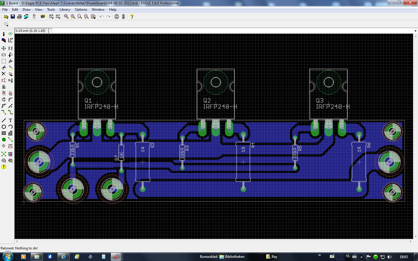

Nou, Walt, in welke versterker denk jij dat die printjes goed zouden passen ?
(in plaats van dat houtje-touwtje gedoe.)
Berichten: 14141
Hallo Ray,
Wat is de functie van deze printjes, is dat de functie van de NTC die er nu bij mij inzitten?
Nee, dat zijn eindtrap-printjes, die worden samen met de vermogens-MOSFET's op het koellichaam gemonteerd.
Ze zouden heel goed passen in jouw Aleph... :wink:

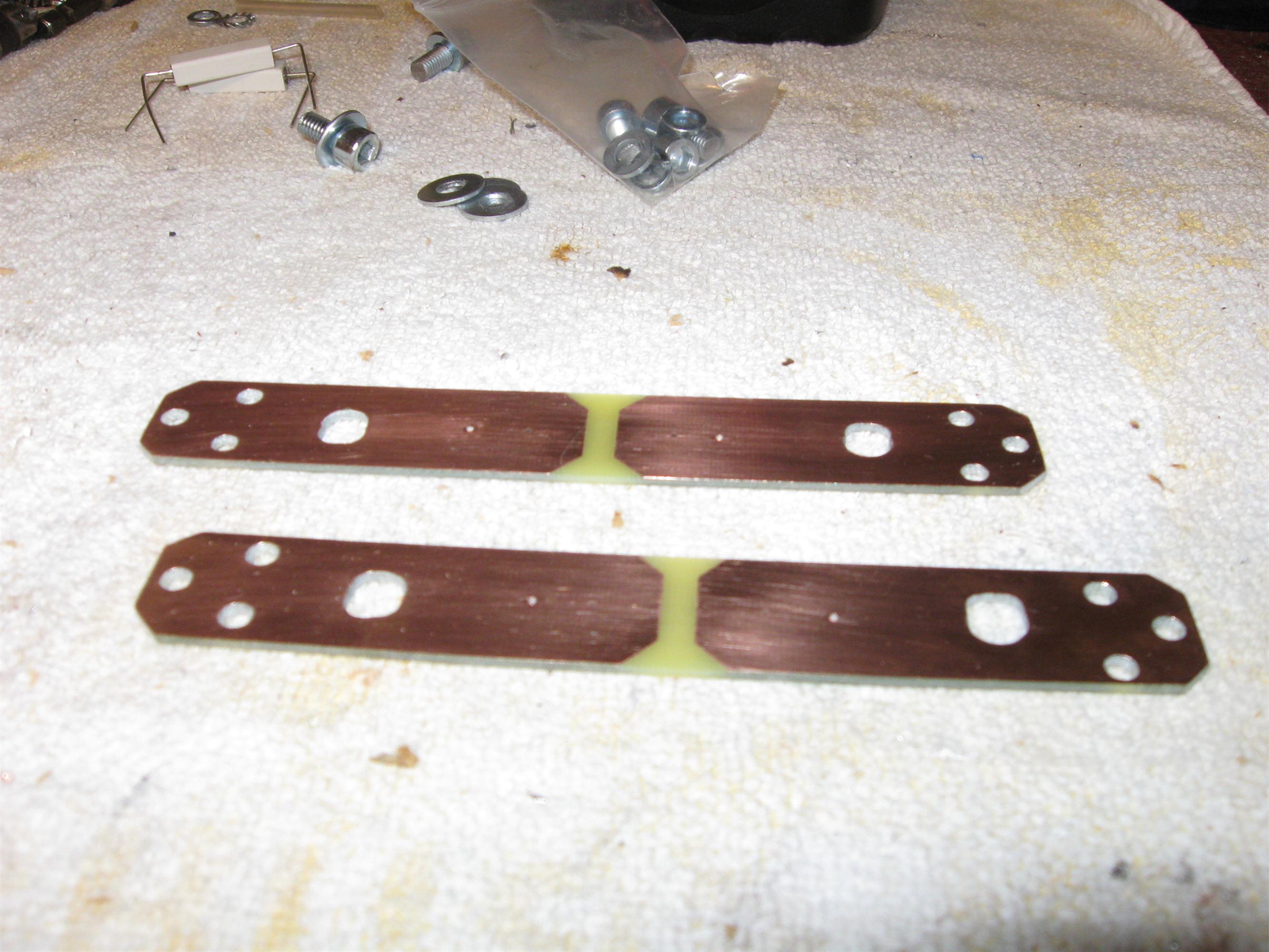

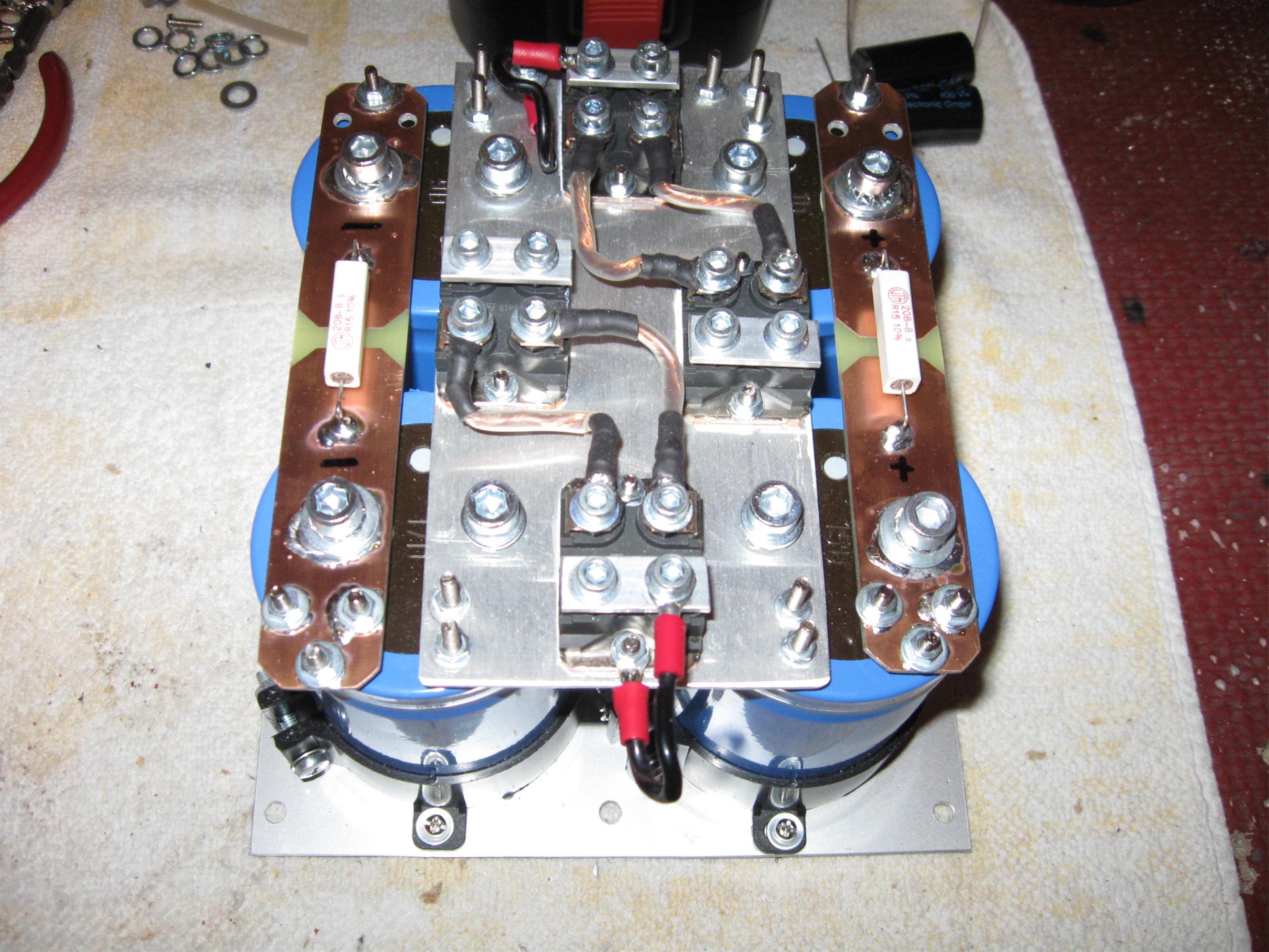

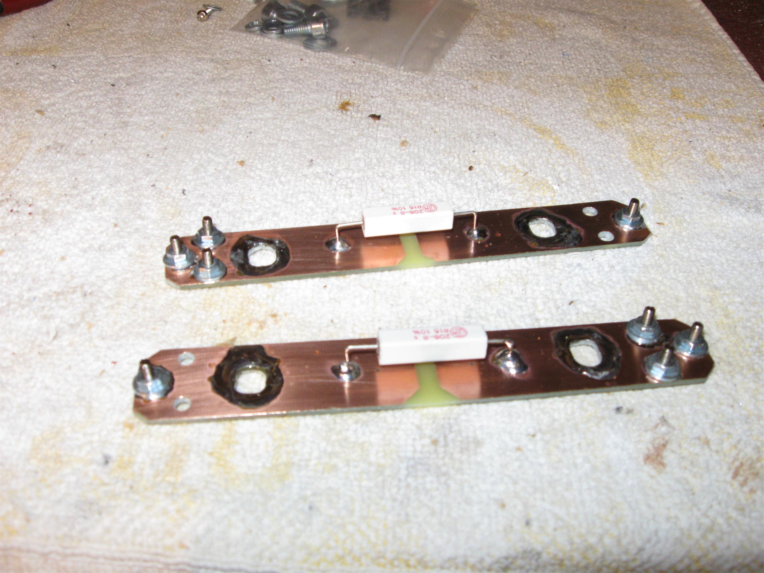

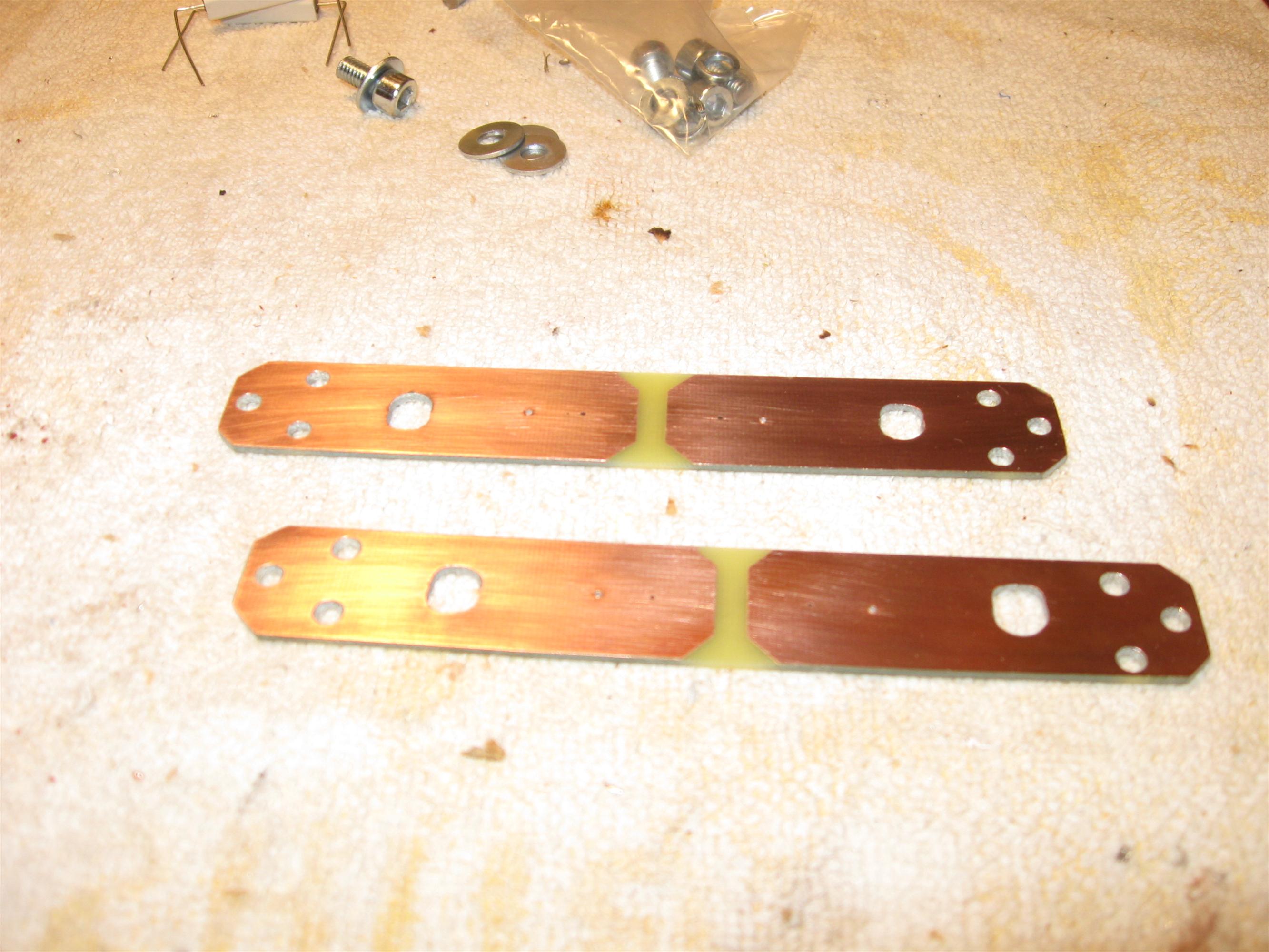

Koppelstrips voor de elco's gemaakt, puik idee van Anne ! Ik vind ze netjes geworden.

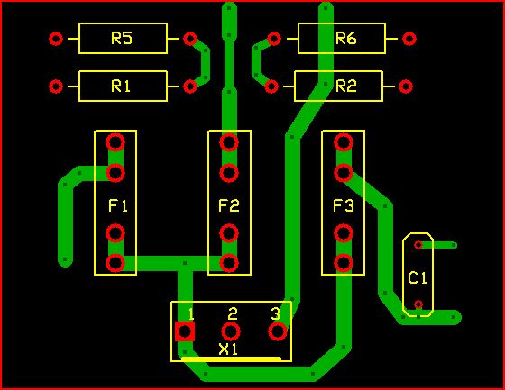

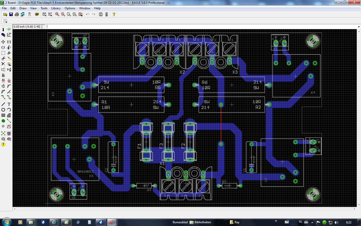

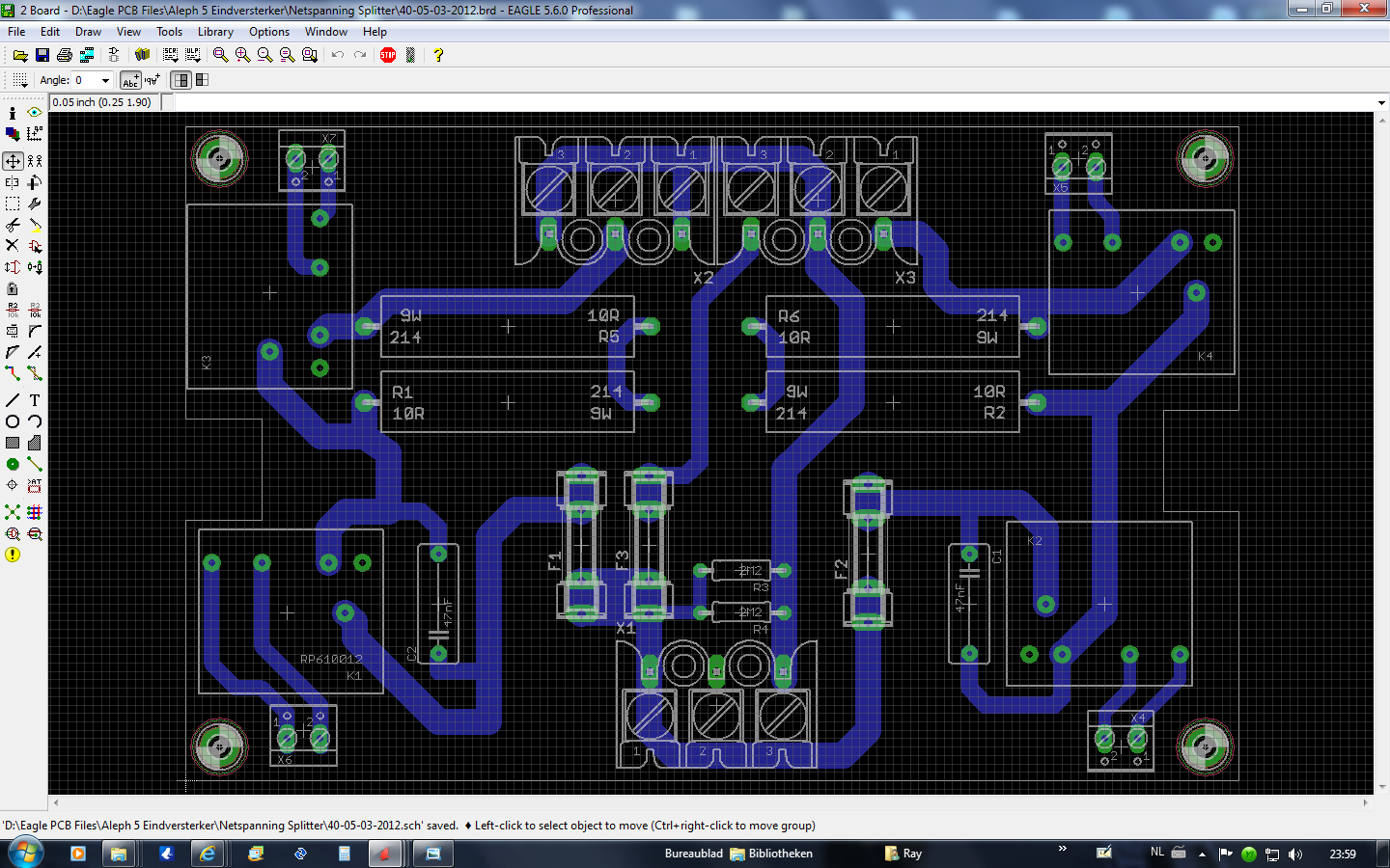

En nog eens even naar de soft start layout gekeken, ik denk dat dit het word.

Ik zie dat je draad gewonden weerstanden van bedenkelijke kwaliteit gaat gebruiken kon je geen geemailleerde vinden van BV ohmite.
Wat is er dan mis met Vitrohm ? :roll:
Ik heb helemaal niet naar andere gezocht, ik gebruik deze al jaren in allerhande projekten en heb er nooit problemen mee gehad.
Dus vertel maar waar die "bedenkelijke kwaliteit" op gebaseerd is.
Nou we toch zo over weerstanden aan het bomen zijn,hier is er nog een :D
Waarvoor dienen R3 en R4 :? Ik het het hele draadje nog's doorlopen niks gevonden :o .
Als ze weg kunnen dan ook geen draadbrug meer :twisted:

Ja ik ook als ik geen betere kan vinden maar 9 van de 10 keer laat de cement los en niet omdat ze te warm zijn geweest
Ook merkte ik dat de geleiding naar het steentje te wensen overlaat ik vindt het troep.
Berichten: 36744
Wat doe je er dan mee? Ik gebruik die weerstanden van Vitohm al meer dan 20 jaar, ook de verticale op industriële PCB's. Nog nooit een probleem mee gehad.
Dat komt op mij over of je een te zwaar vermogen door de weerstand hebt gevoerd, of in een te hete omgeving, of een combinatie daarvan.

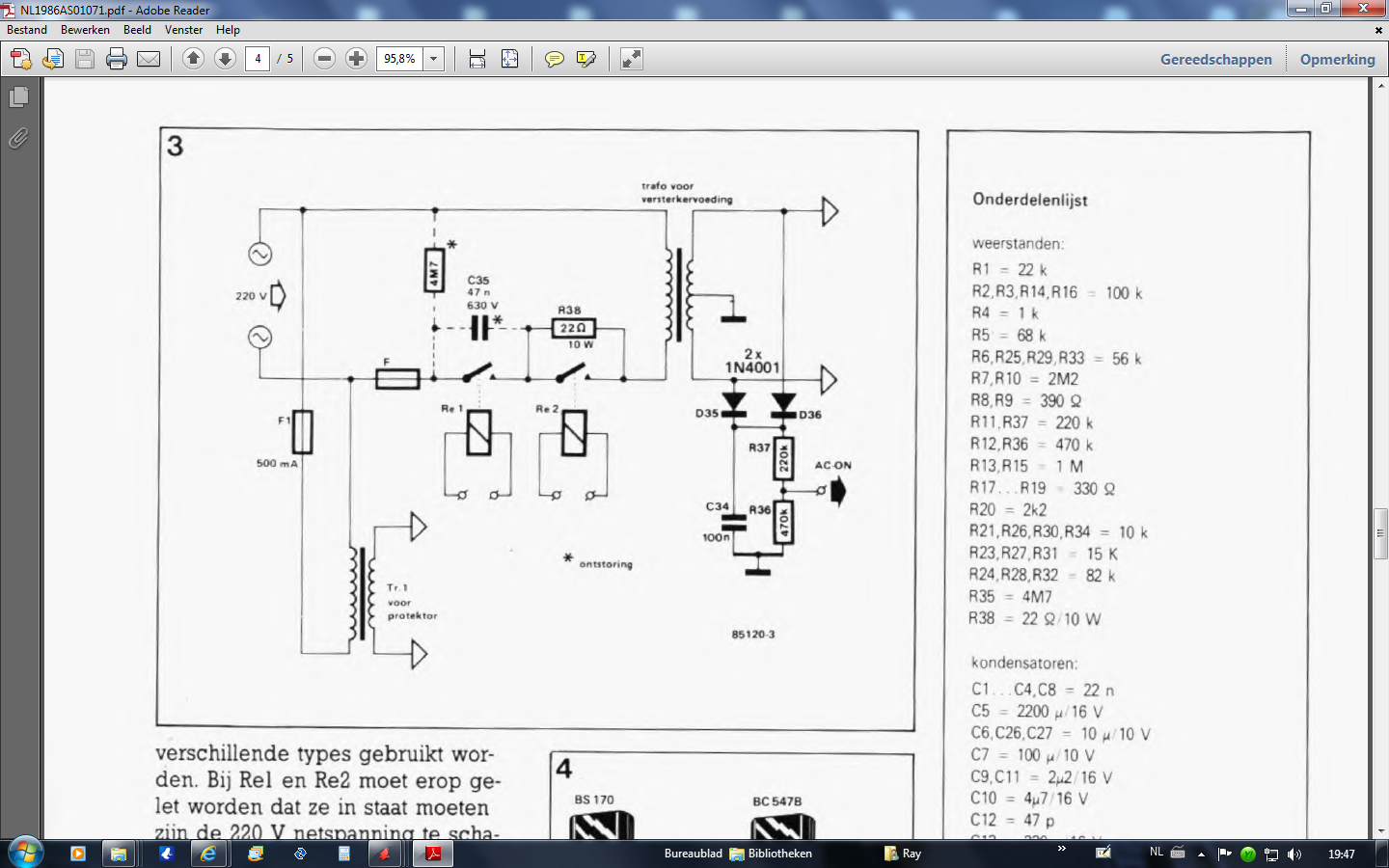

Volgens het schema zou die voor ontstoring moeten dienen ? Ik neem aan samen met C1 en C2 ?
Wat ik al dacht,nutteloos :shock:
Door die weerstanden worden de 47n Cs over de relaiskontakten ontladen,...als je de stekker uit het stopkontakt trekt :o .
Als je dat echt nodig vindt,is een gemeenschappelijke weerstand voldoende.Die zet je dan tussen de pennen 1 en 3 van X1.
Moet wel een weerstand zijn (moest toch al) die tegen 230V wisselspanning kan,dus dat er zonder inwendige vonkenwerk zo'n 400V= op mag.
Okee...duidelijk verhaal.
Ik was voornemens om daar een metaalfilm-weerstand van 0.5 Watt in te zetten. of is dat niet verstandig ?
Ja,da's een moeilijke.Vooral met hergebruik zijn de gegevens niet meegeleverd :cry:
Bij m'n voorstel tot het maken van een goedkope versterker was er ook zo'n geval.Twee weerstanden kregen in de buurt van 400V te slikken.Heb gewoon de 2M2 vervangen door 2x 1M zo krijgen ze elk de helft,motten ze al erg hun best doen om rottig te zijn :twisted: .

Een ander klein puntje, ik heb nog X1 (bestemd voor netspanning) condensatoren op voorraad, die ik graag voor C1 en C2 wil gebruiken, alleen zijn die maar 22 nF.
Zal ik er dan 2 paralel zetten, of zal dat niet nodig zijn ?
De twee weerstanden toch niet in parallel,zo verdeel je de stroom over beide :? .De bedoeling is de spanning over de twee te verdelen,dus in serie :o .
Een andere mogelijkheid,ook mooi,is over elke 47n een weerstand.
De waarde van die Cs komt niet zo precies.Je komt er tegen van 10n tot 100n en soms niks.Met die dikke trafo's krijg je vermoedelijk altijd een vonk of er moeten veel grotere Cs over.
Beter zou zijn om uit te schakelen zoals het inschakelen.Eerst met weerstand dan aan en bij uit eerst terug naar serieweerstand en dan pas helemaal uit.
