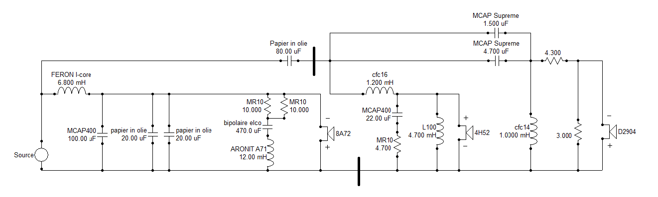

Ik heb toch weer zitten tweaken aan het filter. De 1mH spoel deed goede dingen, maar er was een stuk magie kwijt. Ik kreeg een steeds slechter gevoel in de loop van de week. Er was toch teveel energie hoorbaar rond 4kHz. Ik heb de 1mH laten zitten, maar door de weerstandswaarden aan te passen heb ik het energieniveau bij 4kHz weer terug gebracht naar het oorspronkelijke niveau.
De 1mH spoel had nog een effect. Doordat de tweeter minder hard speelde bij 1kHz speelde het totaal natuurlijk ook zachter bij 1kHz. De speaker ging wat teruggetrokken klinken. Dit wilde ik niet oplossen door de tweeter harder te laten spelen, beter is het om de middentoner zelf daar meer te laten doen en ik heb er meteen een klein schepje bovenop gedaan om te kijken hoe dat uitpakt. Dus de middensectie is ook aangepast. In het plaatje zie je de groene lijn van versie 4.0 en de blauwe lijn van de nieuwe versie 5.0.

Het bevalt me trouwens nog steeds niet, zoals het nu klinkt. Het klinkt erg goed, maar ik mis iets. Ik krijg het vermoeden dat ik de laagsectie terug moet brengen naar zoals het afgelopen maandag was. Ik ga vanavond weer helemaal terug naar de filterversie van toen, om te bepalen of ik nu anders luister naar het systeem of dat er inderdaad in de hoog- en/of laagsectie zaken de verkeerde kant op zijn getuned.
Ik weet niet of het zinvol is om dit allemaal te posten. Ik hoop maar dat het leerzaam is om te volgen, het gedoe om tot een definitieve filteropzet te komen.

Wat vind je van die scherpe dalen bij 1,5k en 6k? Hebben die een relatie met de ringen waarop de units zijn gemonteerd en zijn die toch wel abrupte niveausprongen ook off-axis aanwezig? Ze zaten niet in je smoothed metingen en daarna heb je dacht ik alleen on-axis laten zien. Kan het zijn dat je daar wat last van hebt?
Berichten: 12870
Re: Verity Audio Parsival kloon
Die van 1500Hz is het effect van de surround, die hoger in frequentie zijn het effect van de ringen op de tweeter. De golf gaat vloeiend van tweeter naar ring maar slaat dan op de baffle en komt als diffractie terug.
Dat is niet waar ik last van heb, de basis is geweldig goed, maar het mooie sonore ben ik kwijt. Omdat het niet lijkt te zitten in de wijzingen in het hoog, die ik op zich gecorrigeerd heb van versie 4.0 naar 5.0, zit het waarschijnlijk in het laag. Daarom ga ik vanavond eerst terug naar versie 2.0, waar dre en hannesie ook naar hebben geluisterd. En als dat me weer brengt waar ik zijn wil ga ik voorzichtig kijken of elementen van versie 4.0 en/of 5.0 nog verbetering brengen. Zo niet, dan zal ik leobus adviseren om versie 2.0 te bouwen.

Nou, ik heb het hele oude filter hersteld en het sonore geluid is terug. De laagsectie van versie 2.0 geeft 1 dB meer energie van 80 tot 160Hz. Dat was precies wat ik miste bij cello en piano aan de onderkant.
Daarna heb ik geleidelijk aan de wijzigingen doorgevoerd die ik voor de hoogsectie (versie 4.0) en daarna de midsectie (versie 5.0) had gedaan, met uiteindelijk heel versie 5.0 voor het midden en hoog maar versie 2.0 voor het laag. Met elke stap werd het geluid beter, dus die optimalisaties aan midden en hoog waren helemaal niet slecht! Waar een slechte laagsectie je al niet toe beweegt. :D
Wat ik morgen nog eens rustig ga proberen in de laagsectie is spelen met de parallelcondensator over de woofer. Die is nu een 100uF MKP gecombineerd met een 47uF bipolaire elco. Ik ga voor die elco wat condensators gebruiken die leobus nog heeft en die betere kwaliteit zijn. Dat vereist even de juiste waarde vinden want condensators zonder verliezen zoals elco's die hebben klinken anders in het laag. Kan dre van meepraten. O:)
-edit- Horowitz op CD met zijn mooie vleugel geeft op deze speaker een veel mooiere klank dan de echte piano in mijn woonkamer. Is natuurlijk niet eerlijk, een piano met een vleugel vergelijken, maar je zou denken een opname moet het afleggen. Niet dus. De speakers spelen met gemak even luid. Ik zou wel eens een piano opname willen hebben die compleet droog is, dus geen enkele galm of akoestiek toegevoegd. Heeft iemand een aanbeveling voor zo'n track?
