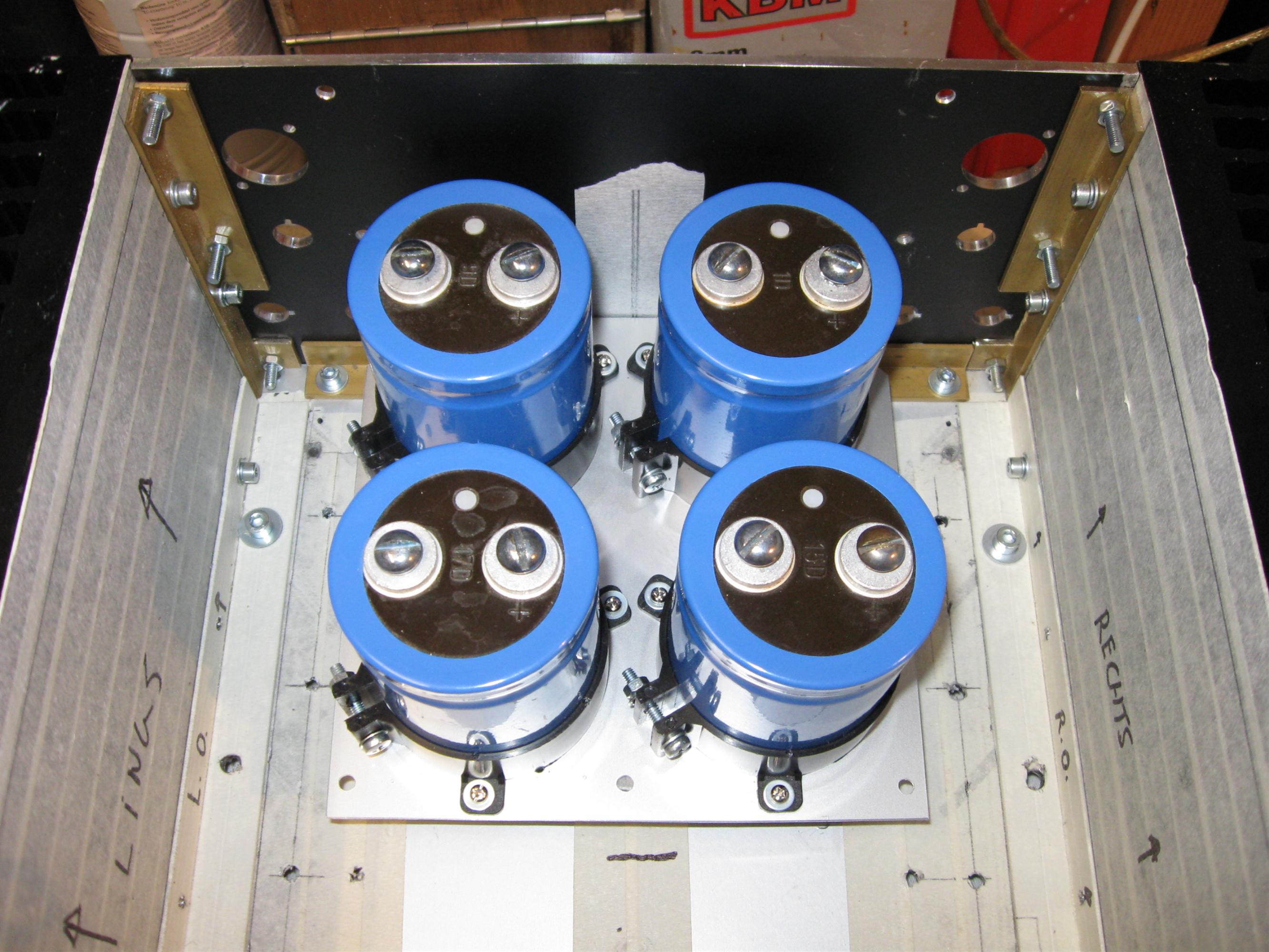

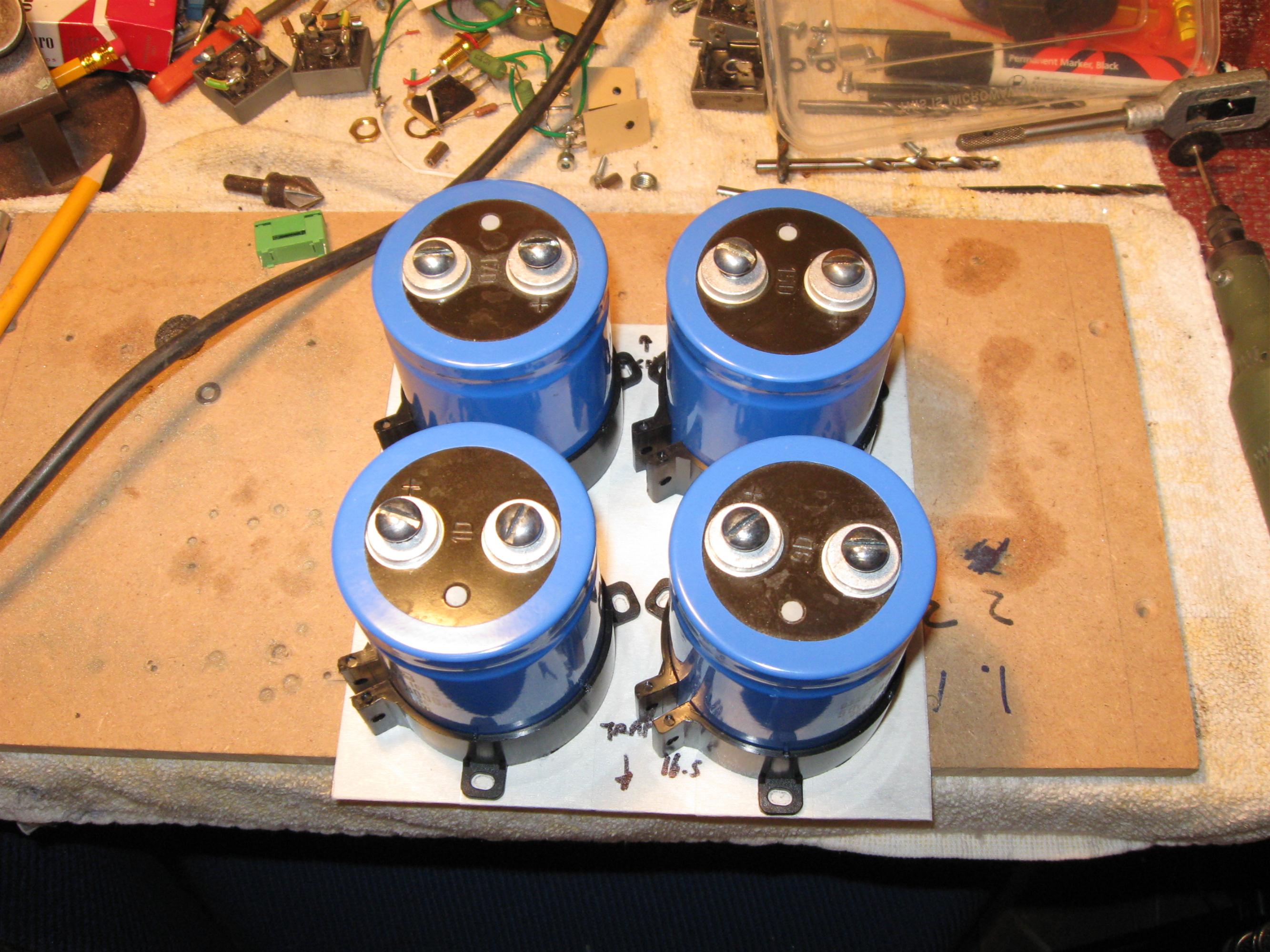

Maar ik heb ook nog wel iets nuttigs gedaan :
En daar komt dit onder te zitten :
Laatst gewijzigd door ray5150 op za 18 feb 2012, 12:31, 1 keer totaal gewijzigd.

Als het printje onder de elko's komt, kan je dan nog wel gemakkelijk bij de zekeringen?
Service luikje maken? :sure:
cool

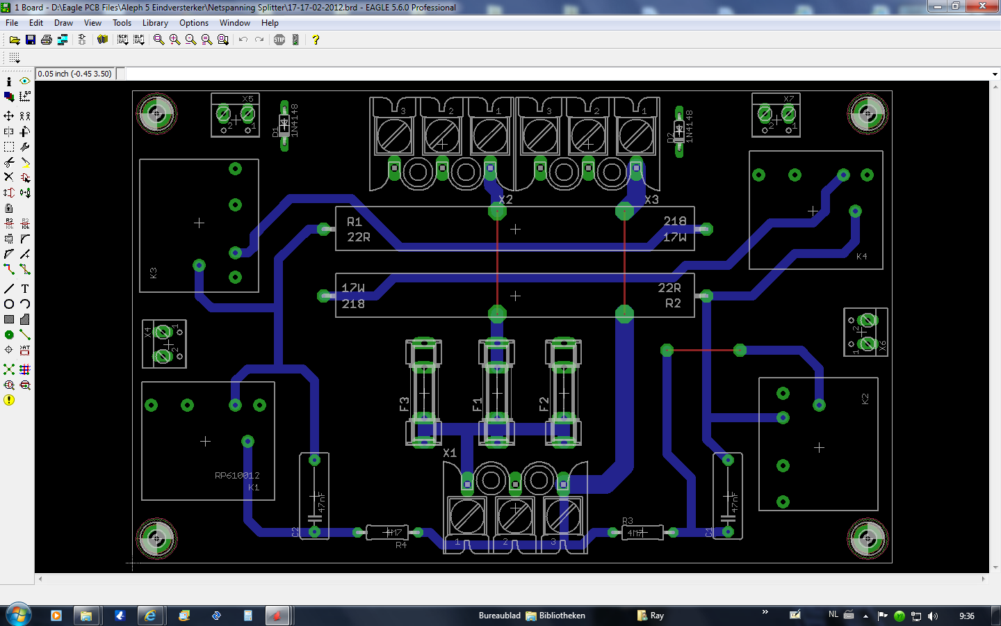

[quote="ray5150En daar komt dit onder te zitten :
Er is nog ruimte voor wat vettere printsporen Ray.....
Wordt weer een mooi stuk huisvlijt van je.

[zeikmodus]
Deze print kan redelijk gemakkelijk draadbrugloos, maar ik heb geen idee of je dan nog zo'n mooie layout hebt
[/zeikmodus]
Nee, maar dat is een ingecalculeerd risico, ik heb wel overwogen om zekeringhouders in de achterwand te plaatsen maar dat geeft verschillende problemen.
Zo komen de houders dan (te) dicht tegen de elko's aan en is er ook een hoop extra netspanning-bedrading.
Terwijl het juist een streven (en noodzaak) is om zo kort en zo min mogelijk AC en audio-signaalbedrading toe te passen.
De bodemplaat voor de elko's zit met een paar moeren vast, verwisselen van de zekering zou in een kwartier te doen moeten zijn.
mischa72 schreef:
[zeikmodus]
[/zeikmodus]
Ah, ik had er weer eens niet bijgezet dat dit nog in ontwikkeling is.... :-&
Ik nam aan dat wel duidelijk zou zijn....
Mischa, you can do a better job ? :twisted:
17-17-02-2012.rar
(29.97 KiB) 47 keer gedownload
Hou wel rekening met 230 VAC op alle sporen, dus een minimale kruipafstand van 5-6 mm.
En tussen de relais moeten er ook nog een paar u-vormige happen uit. daar dus geen sporen leggen...
