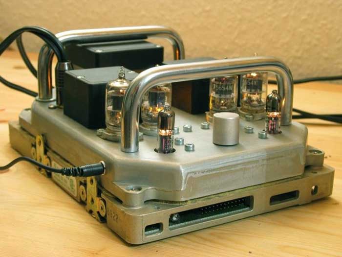

Als er geen scherm inzit kan het ook nergens aan vast zitten :P :D Bij het zoeken naar wat foto's van dat buisje kwam ik een heel lief versterkertje er mee tegen. Wil ik jullie niet onthouden:
http://kahlo.redirectme.net/~kahlo/proj ... tenamp.htm
Leuk hergebruik van een oude HDD en ook wat Spicy info daar over het buisje :mrgreen:

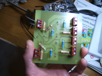

Berichten: 6144
Re: 6n16 Buizenbuffer/voorversterker/hoofdtelefoonversterker
vraagje: Heeft het zin om over de onderste kathode weerstand van de SRPP trap een elco parallel te zetten? :?:

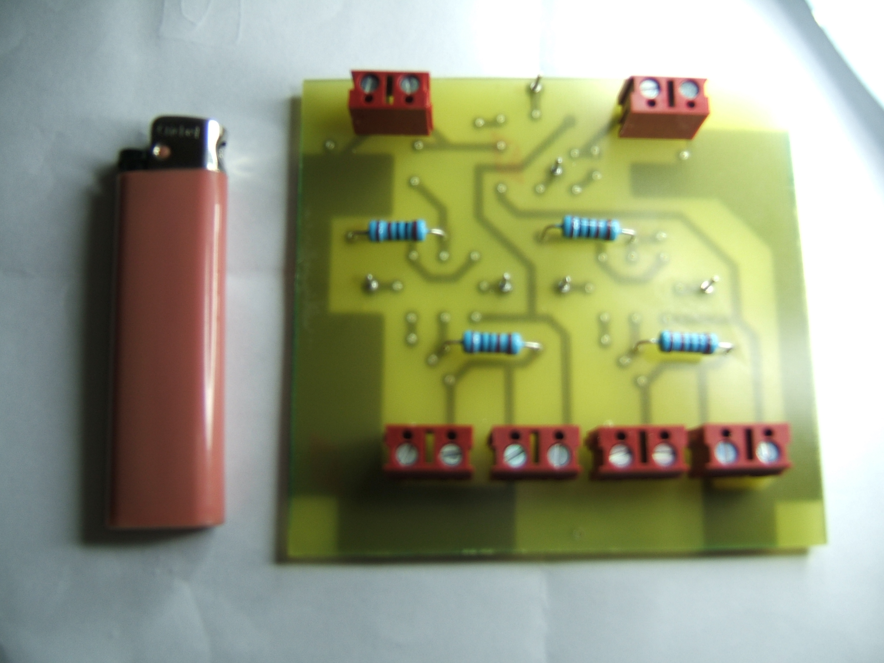

Berichten: 6144
Laatste vorderingen............
Alle externe verbindingspunten er op gezet,en alvast de kathode weerstanden voor de SRPP..............[ 1K/1W ]
De rooster stop weerstanden zijn nog in bestelling.............

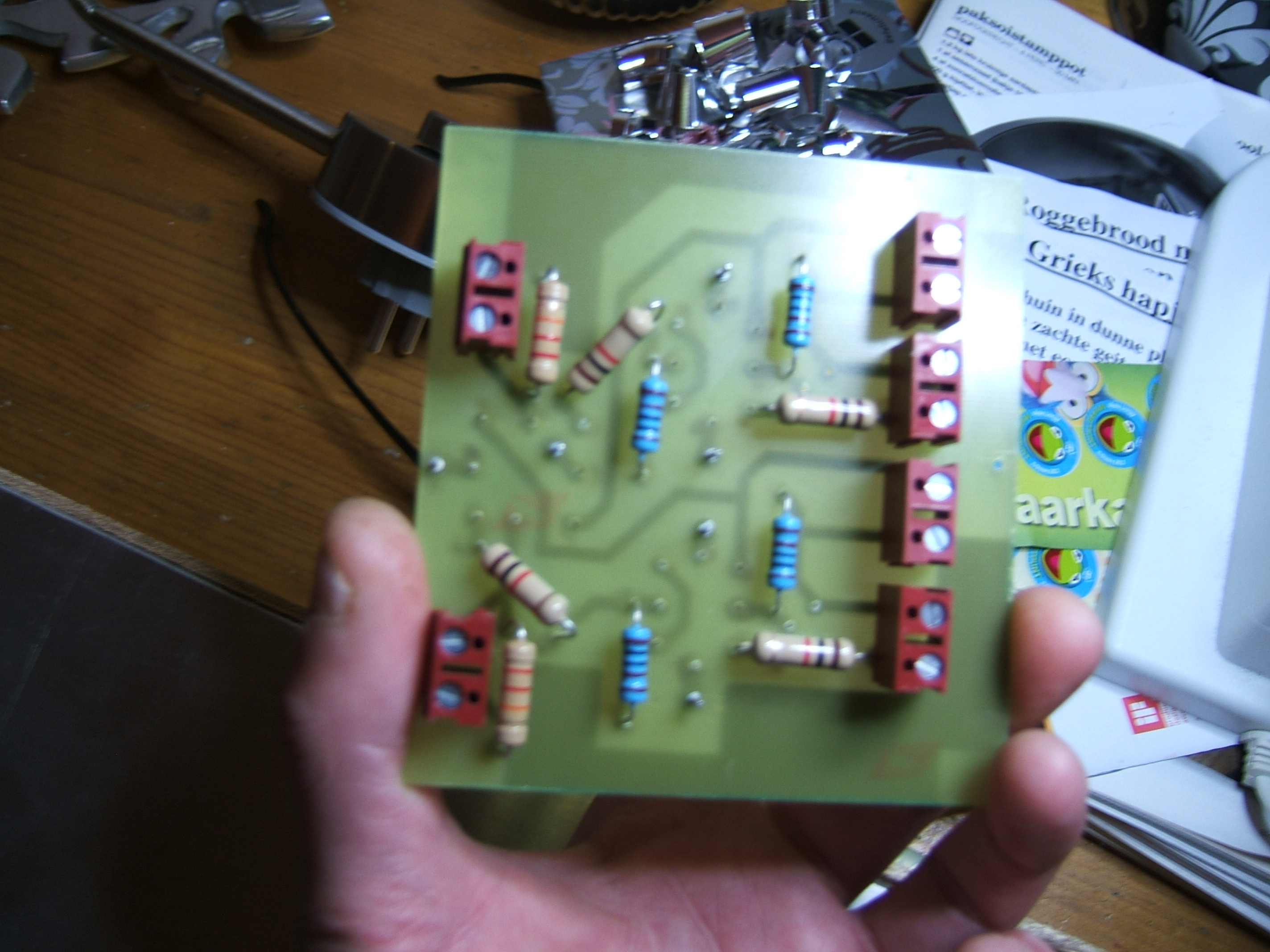

Berichten: 6144
Laatste vorderingen................
,,,,WAT ZIJN ZE KLEIN,,,,, :mrgreen:

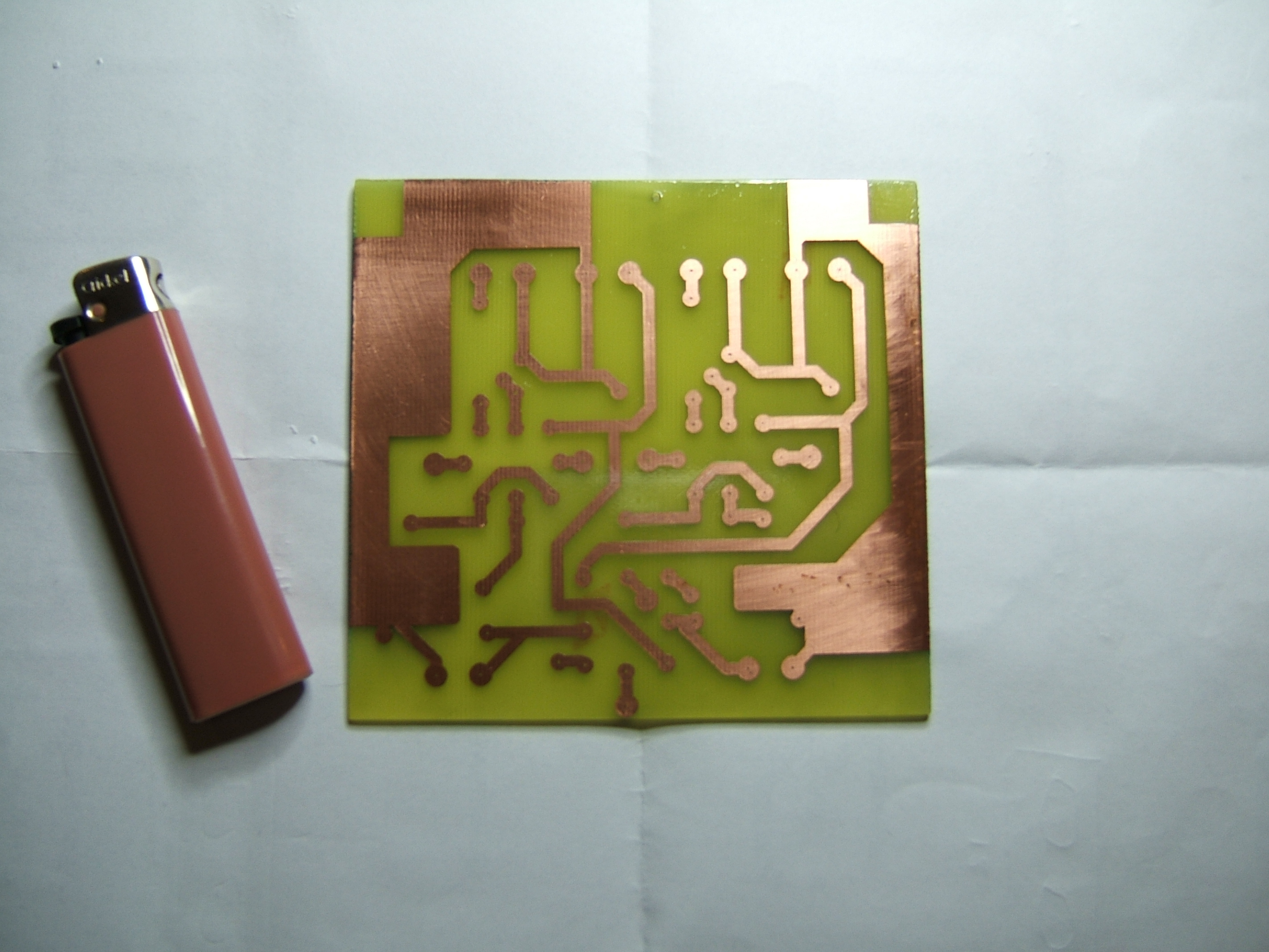

Ziet er goed uit democles.
Ook maar eens zelf weer een print gemaakt na 30 jaar.
Jong geleerd,oud gedaan.
30 sec zonnebank, 1/2 theelepeltje gootsteenontstopper in 200ml water en 30 minuten in het etsmiddel.
Morgen gaten boren.

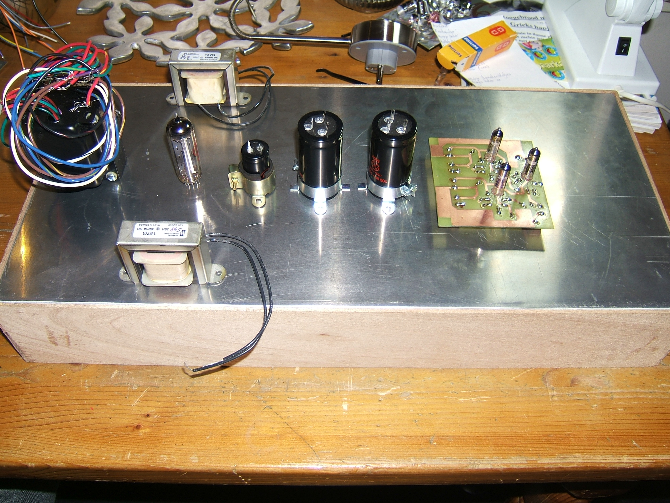

Berichten: 36746
Een vraagje,waarom zitten de buisjes niet aan dezelfde kant als de rest van de onderdelen :o .
Lijkt mij toch niet zo moeilijk Anne: Modern times :D
(hint: zie de foto boven aan pagina 3)
koifarm
Berichten: 840
Lid geworden op: di 27 mei 2008, 22:54
Bericht door koifarm »
Voordeel van de 6N16 buis is de pin bezetting, deze laat montage zowel onder als boven op de print toe.
M'n frank is gevallen,ja al dat modern is niet zo aan mij besteed :D .
Met de buisjes aan de onderkant kunnen ze verder uit de kast steken om te pronken :lol: .
