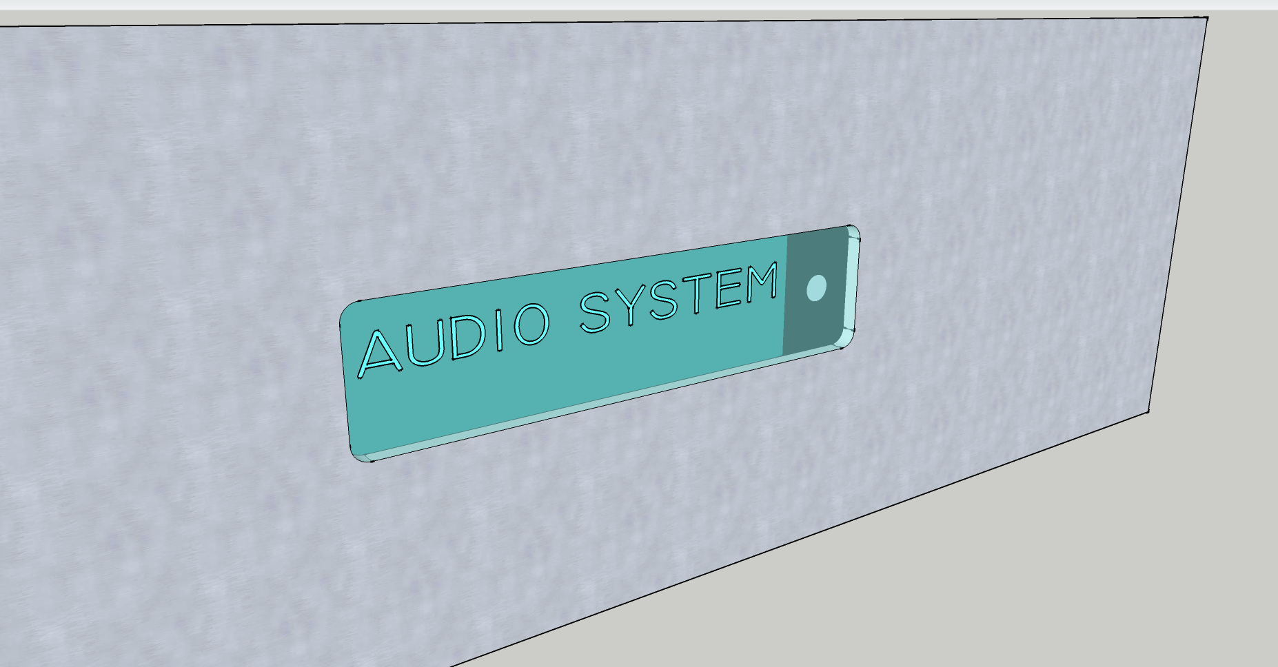

Als het je lukt om in de kleinste sparing, die van 3mm diep dus, een stukje 3mm plexiglas precies pas te maken, dan wordt dat wel heel mooi lijkt me.
Wellicht kun je de sparing iets groter maken zodat de sensor ook achter het plexiglas valt. Ter plaatse van de sensor kun je de print dan aan het zicht onttrekken door daar een stukje zwarte folie met een gaatje erin, achterop het plexiglas te plakken.

Zoiets-achtigs:

Zoiets ja, zo mooi zijn.
Waar kan je dat dunne plexiglas verkrijgen? en hoe dit te monteren?

Makkelijker is misschien: De verzinking die je van achteren maakt voor de display dieper maken, zodat er nog bijvoorbeeld 0.5mm blijft staan. Je kan dan het stukje plexiglas groter houden en van achteren in de sparing lijmen. Tegen inkijk kun je dan het passe-partout van de zwarte folie nog verder uitbreiden.
