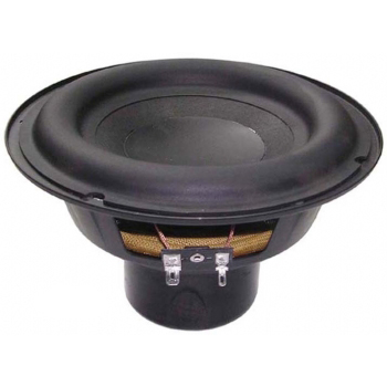

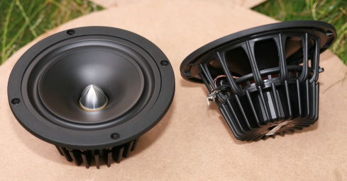

2x de tangband w5-1611 (wat zijn die ondertussen gillend duur geworden zeg!!)
en 1 maal de w6-1139 (de dual voice coil versie)

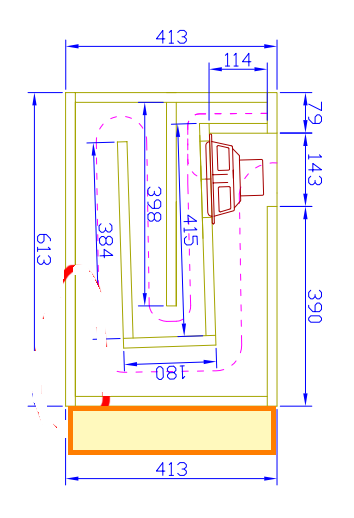

Absolute aanrader voor de w6 is een tapped horn van volvotreter. Ik sta er nog dagelijks van versteld hoe dit klinkt.

Gaaf! Daar staan kant en klare bouwplannen, precies wat ik zocht. Dankjewel! Nu resten alleen de sattelieten en versterker :)

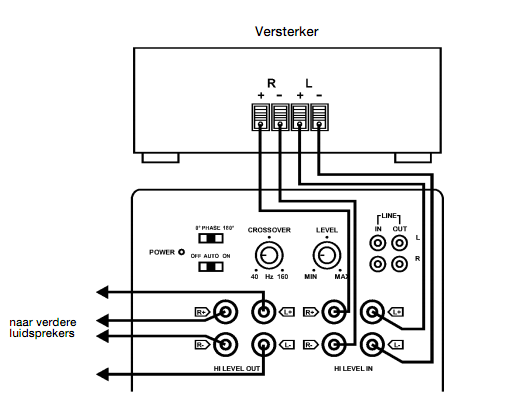

Optie 1: ik koop een plaatversterker die de hele 2.1 set aan kan sturen (Dayton MCA 2550D 2.1 Actief module) en verbind de set via de plaatversterker direct met de bron. Dan moet het volume dus altijd vanuit de bron geregeld worden
Optie 2: ik gebruik deze plaatversterker:
Waarbij ik gewoon alles regel vanuit een gewone versterker. Dan ben ik ook wat flexibeler met bronkeuze, aansluitmogelijkheden, upgrademogelijkheden en afstansbediening.
Ik denk dat optie 2 uiteindelijk wel het beste is. Zijn jullie het daarmee eens?
Berichten: 33827
Re: 2.1 actief setje: Een paar vragen
zeker als je al een versterker hebt is optie 2 de betere.

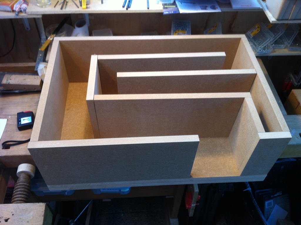

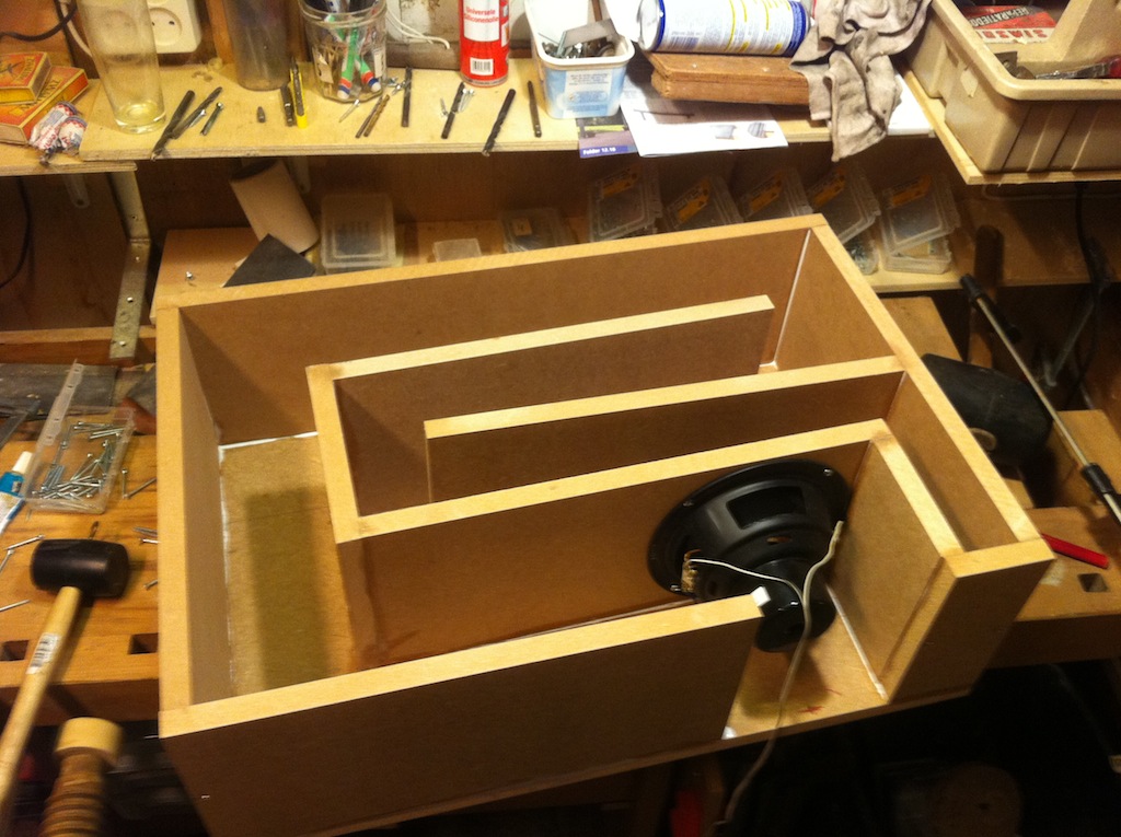

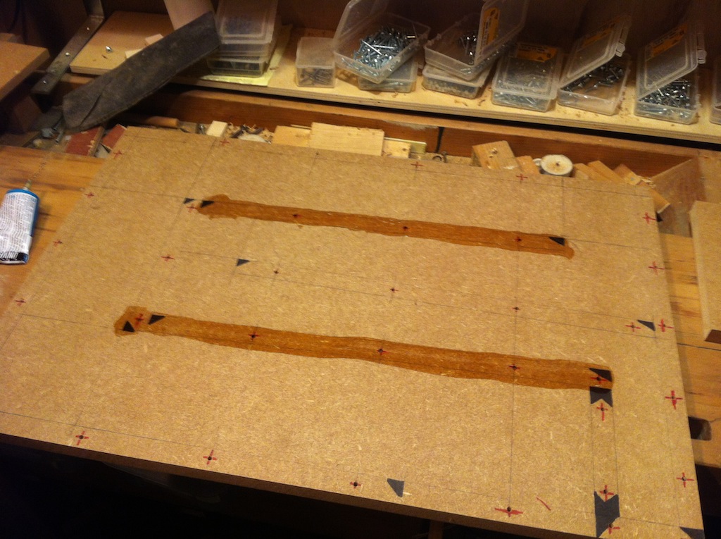

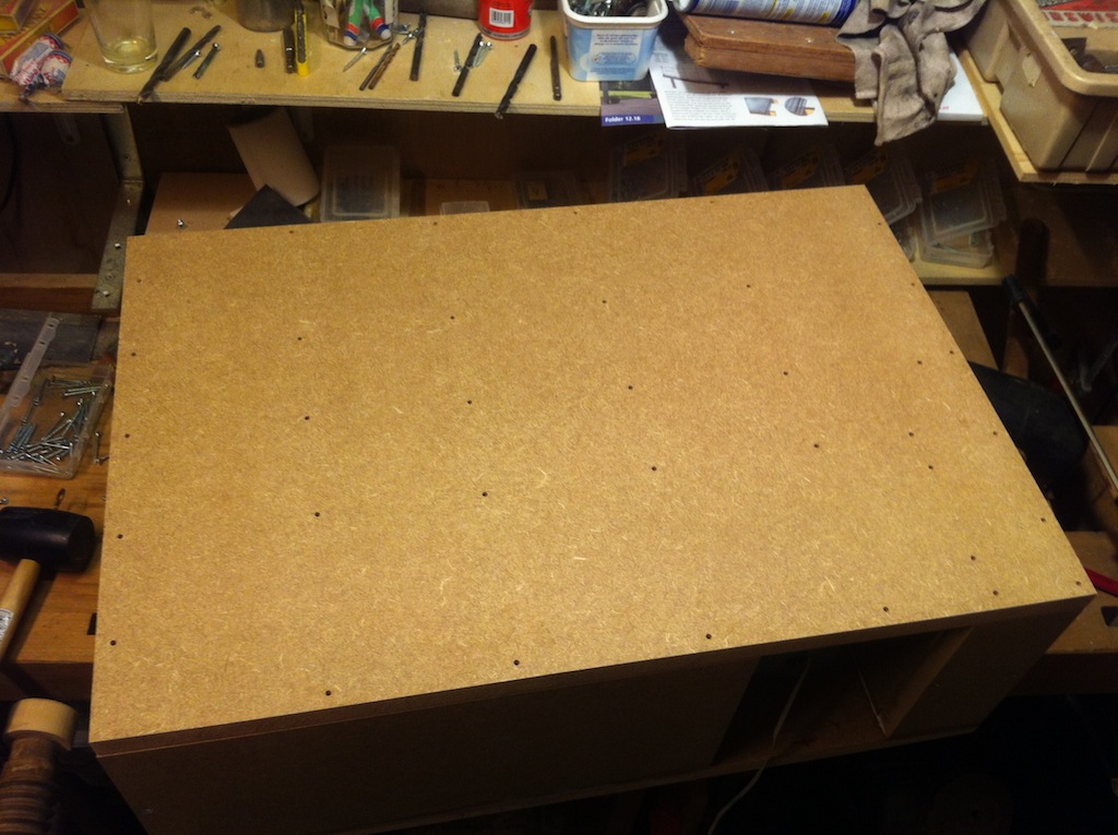

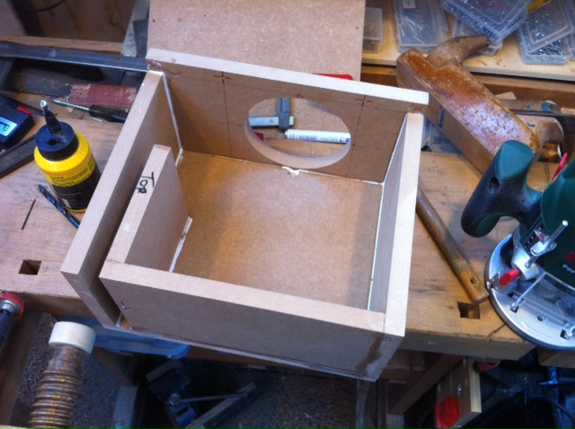

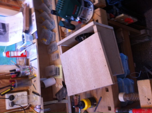

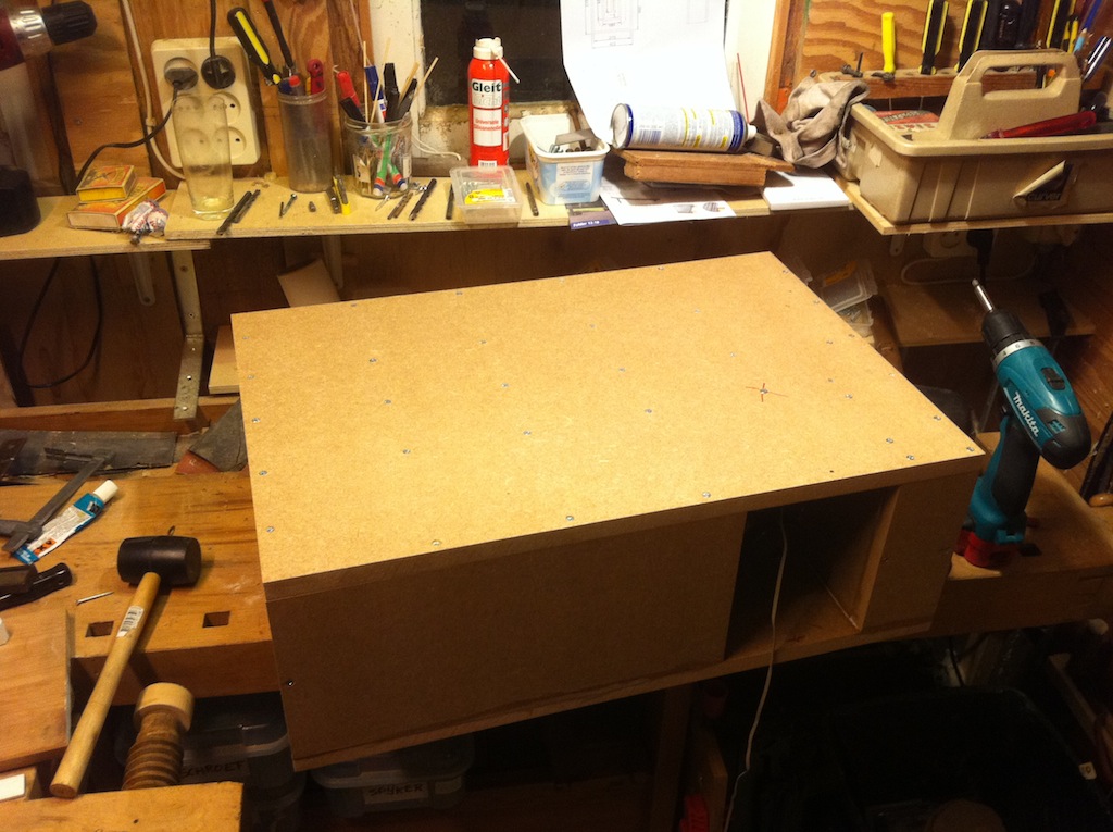

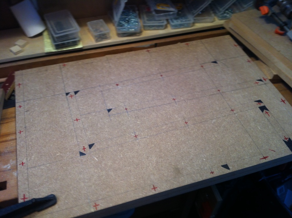

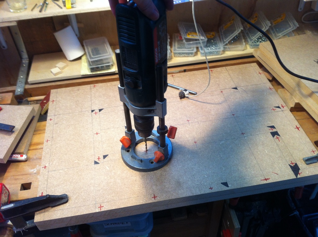

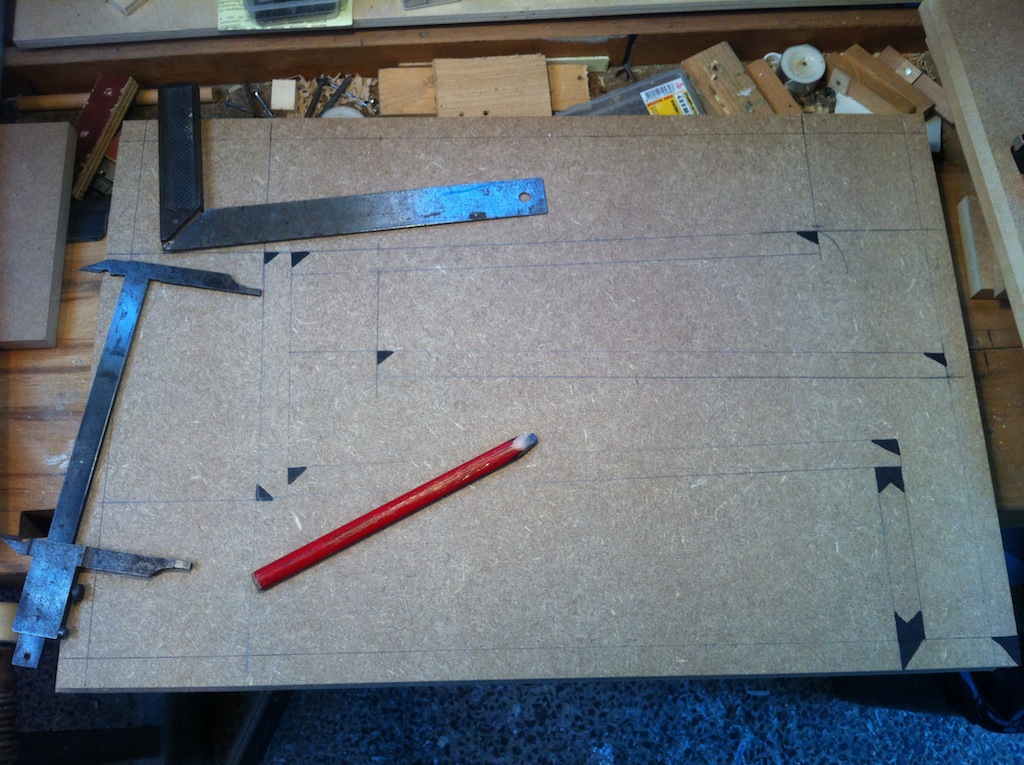

Zo, eventjes druk bezig geweest:
Kijken of alles past:
meten = weten
Gaatjes voor de vele schroeven tekenen:
Boren
Lijmen
Drogen
De rest vastzetten
Deksel erop
Schroeven erin
En klaar! Nog niet helemaal natuurlijk. De mivoc versterker moet er nog bij en dan kan de topdeksel ook dichtgelijmd worden :). Heb de sub met een crossover aangesloten op ons normale systeempje en het klonk niet slecht! Kon alleen niet zo hard vanwege het tijdstip. Morgen even wat beter testen
Heatside
Berichten: 260
Lid geworden op: di 24 nov 2009, 15:54
Bericht door Heatside »
Ziet er erg goed uit! Hoe ga je ze eigenlijk afwerken?
rho
Berichten: 4766
Locatie: Peer, België
Bericht door rho »

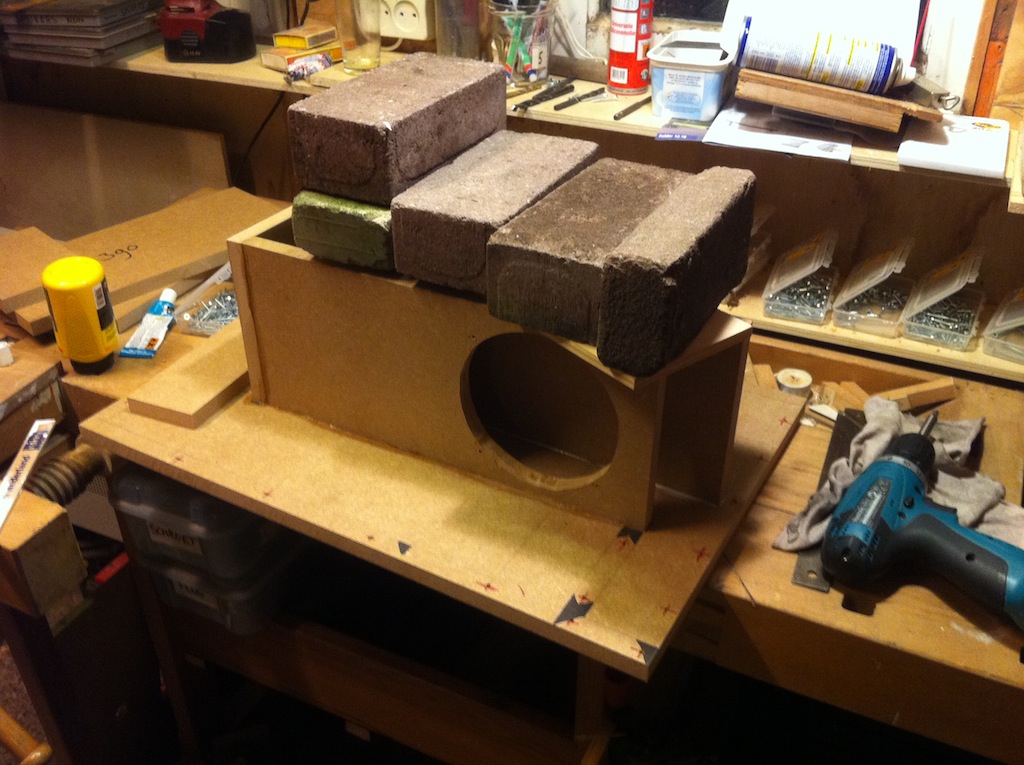

Dat ging vlot! :D
Welke lijm heb je eigenlijk gebruikt?
adkebab
Berichten: 60
Lid geworden op: do 10 feb 2011, 0:08
Bericht door adkebab »
Dat weet ik nog niet precies. Ligt er een beetje aan hoeveel tijd ik heb. Ik denk gewoon simpel schuren en een paar keer verven. Zoiets:
rho schreef:
Dat ging vlot! :D
Haha ja, het viel inderdaad wel mee! De eerste 3 delen had ik met een sterke en sneldrogende bison achtige lijm. Zo kon ik snel de basis stevig hebben en die vanuit de onderkant vastschroeven. Toen heb ik vanuit die basis gewoon plank voor plank met gewone houtlijm en schroeven vastgezet.

Bison kit oid? Dopje zit op de lijm foto NIET op de tube :-)

Haha, klopt. De lijm moest 2 keer aangebracht worden omdat het zo snel in het mdf trok! En hij was ook zo'n beetje op. Na de 2de plank is 'ie doploos in de vuilnisbak gekiept ;)

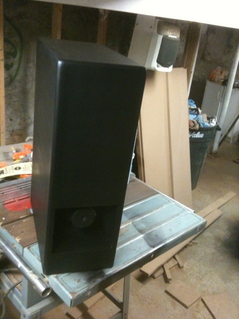

adkebab
Berichten: 60

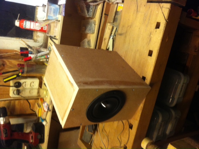

En de satellietjes zijn ook in elkaar gezet!
Ik heb het hele gebeuren eens aangesloten met 2 versterkers en een crossover en the Lord of The Rings aangezet. Wat een knaller zeg die subwoofer!
Enige wat ik nog leek te missen was het hoge. Denken jullie dat het de moeite waard is om nog een tweeter aan de satellieten toe te voegen?
Berichten: 33827
je zou een zgn "ambient" tweeter kunnen doen, een naar boven/schuin achteren stralende tweetr die pas bij ~10kHz in komt. de W5 blijft dan full range
