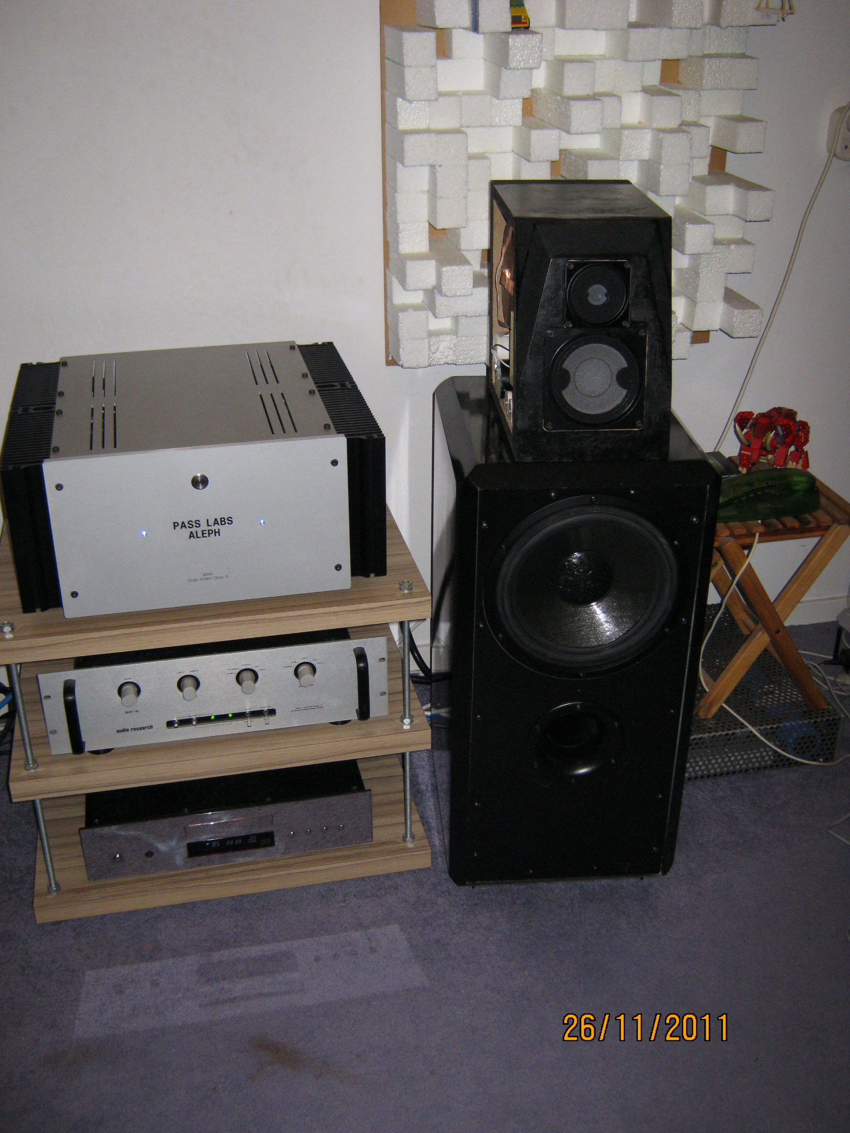

Setje speelt imiddels naar volle tevredenheid, zie foto. Verdekt opgesteld zie je rechts de PS Audio Powerplant 500 die ik recent 2e hands heb aangeschaft. Toch wel fijn schone stroom! Voordeel is ook dat de ringkernen in de eindversterker wat rustiger blijven.

De Eton 11-581 units zijn inmiddels gemonteerd en aan het inspelen. Optisch sowieso een aardig grote vooruitgang t.o.v. de wat ouderwets ogende gele konus van de 11-580 vind ik.
Het oude setje 11-580 wordt wellicht in een aktieve compound subwoofer verwerkt.

Ziet er idd veel beter uit zo.
Ben wel benieuwd hoe je het actief gaat doen met de oude units, leuk project.
Daar achter aan de wand, is dat dempingsmateriaal voor het middengebied kamerreflecties?
En nogmaals wat een bak van een versterker heb je :kwijl: .

Pass lab, en wat dacht je van die Audio Research voortrap!! :wink:
Mooi spul hoor
Berichten: 14141
Re: Accuton + Eton 3-weg systeem
Die Pass Labs Aleph 4 is wel een (mooie!) DIY clone hoor die ik ook nog eens 2e hands heb aangeschaft, een nieuwe Pass Labs is niet te betalen.

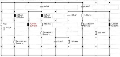

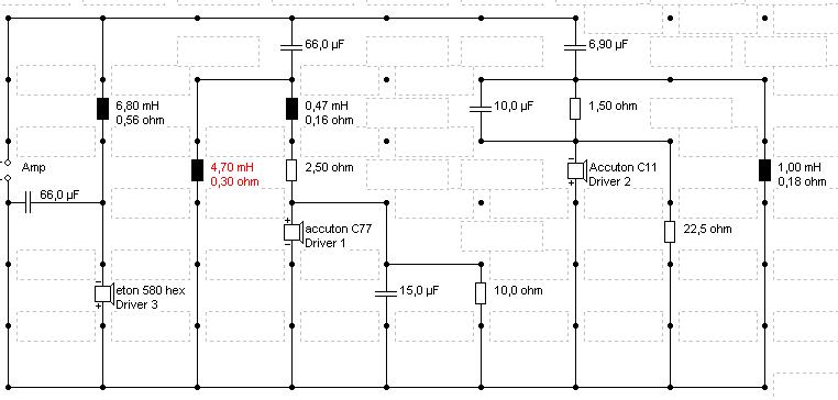

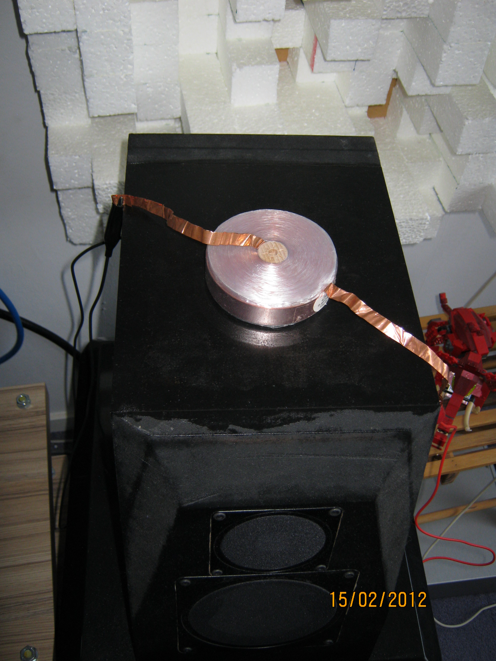

Ik ben trouwens toch ook weer met de filteropzet bezig. De middentoner stond lange tijd alleen via 66uF aan de onderzijde, ik heb er nu toch als test een 4.7mH parallel aan gezet om een 2e orde te vormen... Simpel met krokodil klemmen dus makkelijk met/zonder te testen.

Hier een foto van het testen met de extra 4.7mH spoel, dit is een Mundorf 16AWG foliespoel.
Tevens het filterschema met in rood de locatie van de extra spoel.
