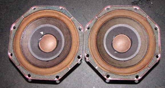

Ik heb nog een paar gegevens achterhaald van de AD5060/W8. Philips adviseerde een behuizing van 3 liter waarin deze unit blijkbaar nog acceptable laag schijnt te produceren. Ik verwacht zelf dat deze drivers geen xmax wonders zijn, ik ga gewoon eens een testkastje bouwen en zien wat het wordt.
Mocht het laag niet naar wens zijn dan kan heb ik het volgende idee.
De AD5061/M4 in een behuizing van een liter, 6db/oct highpass bij ongeveer 400hz. De AD5050/M8 in een behuizing van 2 á 3 liter, 6db/oct lowpass bij ongeveer 400hz. De AD5060 zal ik dan in het laag niet weg filteren. Beide units komen in dezelfde kast. De breedbander wordt dus in het midlaag ondersteund door de kleine mid/woofert.
Dan voor het laag heb ik twee AD12100/W8 woofers, deze komen in een GHP compound behuizing en worden met de Mivoc AM80 aangestuurd. Deze subwoofer zal al het laag onder de ca. 70hz aanvullen.
Hier een plaatje van die AD12100/W8, de AD5061/M4(internet plaatje) en de AD5060/W8(internet plaatje)

De AD5060 woofertjes heb ik binnen, leuke units! Zo op het eerste gehoor klinken ze veel belovend, met een heel mooi en gedetailleerd mid/laag (zal wel een hoge Qms hebben als gevolg van papieren spreekspoeldrager). Vanavond ga ik de TSP's meten dan weten we meer.
Wordt denk ik wel een leuke combi, twee AD12100/W8's in een GHP compound sub met de AM80 plate amp en dan satelietjes met de AD5060/W8's voor het gebied tussen de 80 en 400hz en dan de AD5061/M4's voor het gebied boven de 400hz om zo alle voordelen van een breedbander te behouden. Tenminste weer eens geen huis-tuin-en-keuken ontwerp :mrgreen:

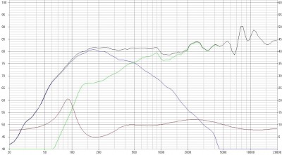

Effe wat aan het simuleren geweest, satelietje 2x3liter met AD5060 en AD5061. Let hierbij niet op de frequentiekarakteristiek in het hoog want deze komt niet overeen met de AD5061.
Ik verwacht dat een compound subje met 2 stuks AD12100 en AM80 plate amp hier mooi op aan kan sluiten.

AD5060 met lowpass, het filter geeft wat extra's tussen de 100 en 200hz wat in dit geval mooi uit komt.
AD5060 met lowpass.JPG (29.18 KiB) 4038 keer bekeken
