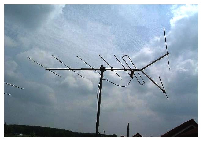

In de jaren 70 t/m 90 een draaibare 7 element FM yagi met H-reflector van Fuba op 't dak gehad. Prima voor-achter verhouding.

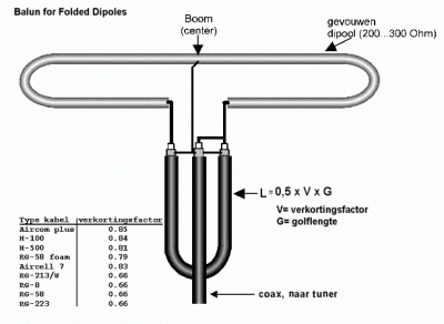

Dempingsarme home-made 1:4 balun uit coax, schema hieronder.

Fuba 8 el. FM antenne
principeschema 300 ohm symmetrisch naar 75 ohm a-symmetrisch (coax)
Dempingsarme DIY balun in de praktijk
