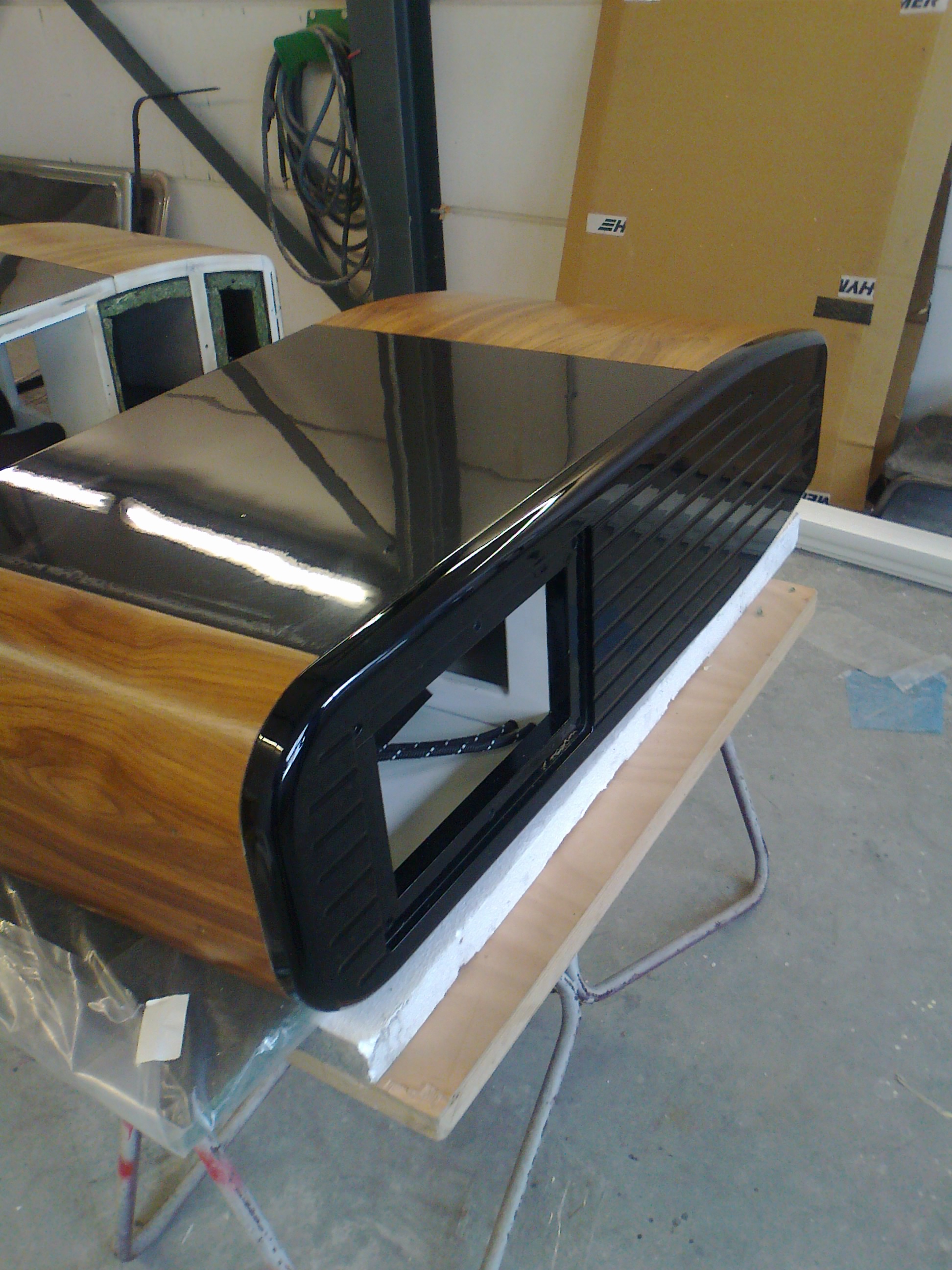

Re: project: termino
kleine proef passing......
Lekkah :rock:
Bericht door Paul »
Word je er zelf nu eigenlijk al een beetje blij van, zie namelijk overal zeer positieve reacties behalve van...
Arno
Berichten: 3397
Bericht door Arno »
Reken maar dat ie staat te glunderen hoor :D
Bericht door amanda »
Ziet er super uit :shock:
