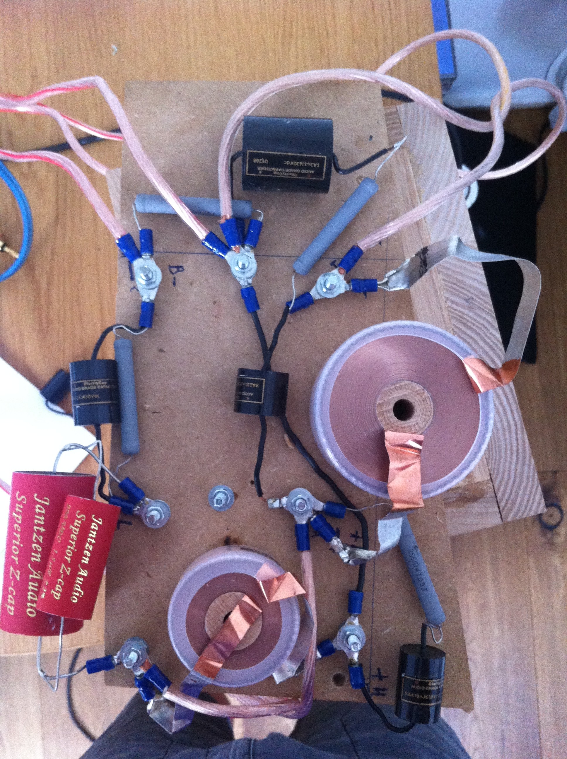

De kastjes zijn gebouwd en afgelopen weekend ook een filter samen met pa opgebouwd. Dit resulteerde niet naar tevredenheid. Het geheel leek nogal wat hoog te missen.

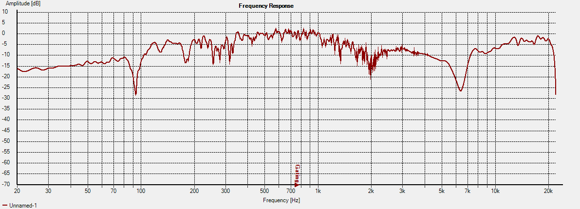

Dus deze week maar eens een meetopstelling gemaakt. Als we dan toch alles voor het eerst doen, dan ook maar leren meten.

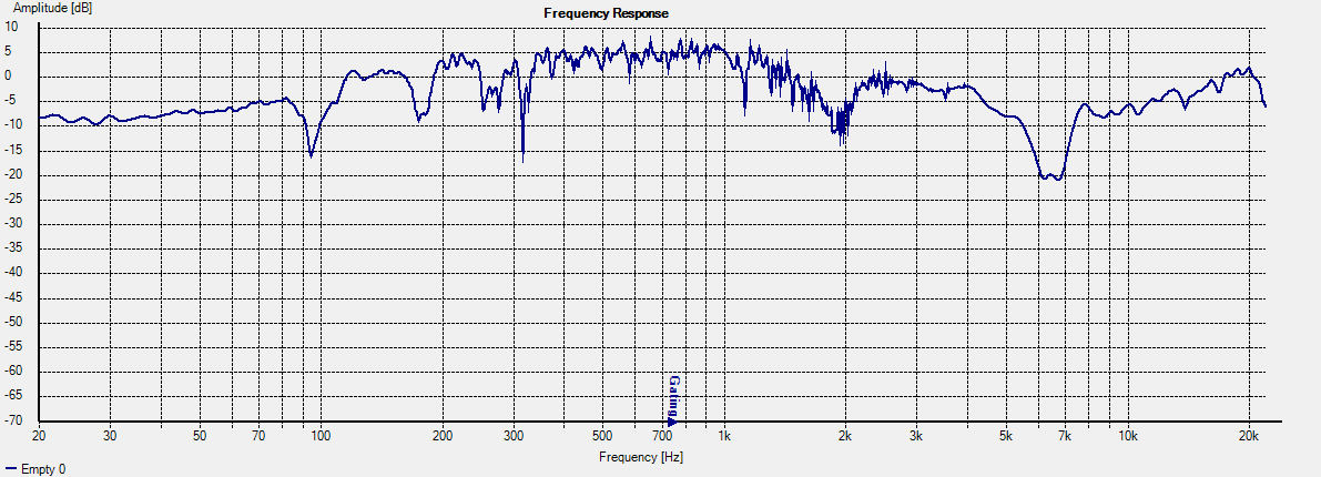

Met Holmimpulse en een Behringer ECM8000 hier een paar metingen. Ik heb als referentie hoe het er ongeveer zou moeten zien ook even mijn Dynaudio Nuance gemeten. Die is ooit door Titus van Speaker En Co gemeten en die heeft het filter goed opgebouwd. Dat moet toch ongeveer goed zijn. Wel verbaasd de dip op 50Hz me, maar dat zal wellicht de meting zijn. Er zit ook zo'n dip in de meting van de Hatt, maar dan bij 90Hz. Die vind ik ook raar.
Verder lijkt het hoog raar te verlopen. Hebben jullie enig idee wat dat zou kunnen zijn?

Tjemig, dat is inderdaad een vreemd verloop. Heb aleven naar het plaatje van je filter gekeken of ik zo iets geks zag maar ahum, nogal lastig na te lopen ;). Zulke mooie filterelementjes en dan zo op een plankje gekwakt!

Het lijkt wel of het bij alleen de tweeter fout gaat.

Nou, de Hatt is niet moeilijker dan een andere twee weg hoor, maar er kan natuurlijk altijd ergens een foutje insluipen! Verder zal enige ruis in je metingen ook verbeteren door je luidsprekers in te frezen en de zijkanten van je behuizing af te schuinen/ronden, deze harde randen hebben hun uitwerking op de uitwaaiering van de geluidsgolven (diffractie).
Ik zou het filter nog eens goed nalopen, zit er echt niks verkeerd aangesloten? Die dips zijn namelijk behoorlijk diep. Verder moet je luidspreker ook eerst inspelen, ik weet niet hoeveel uur ze gespeeld hebben voordat je ging meten.

Misschien tweeter verkeerd om aangesloten? + en -?

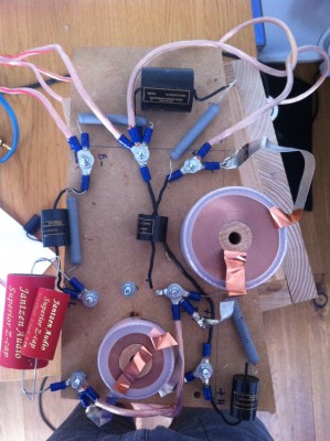

Ik denk dat ik een beetje gek ga worden... ;-) Dus om het zekere voor het onzekere te nemen heb ik het filter nog een keer helemaal opnieuw opgebouwd. Zie foto! Toen weer gemeten...... Bijna zelfde uitslag. Schiet mij maar lek. Zou er een onderdeel van het filter defect kunnen zijn? Hoewel ik eigenlijk hoop dat er iemand zegt; sukkel, dat zit daar en daar verkeerd!

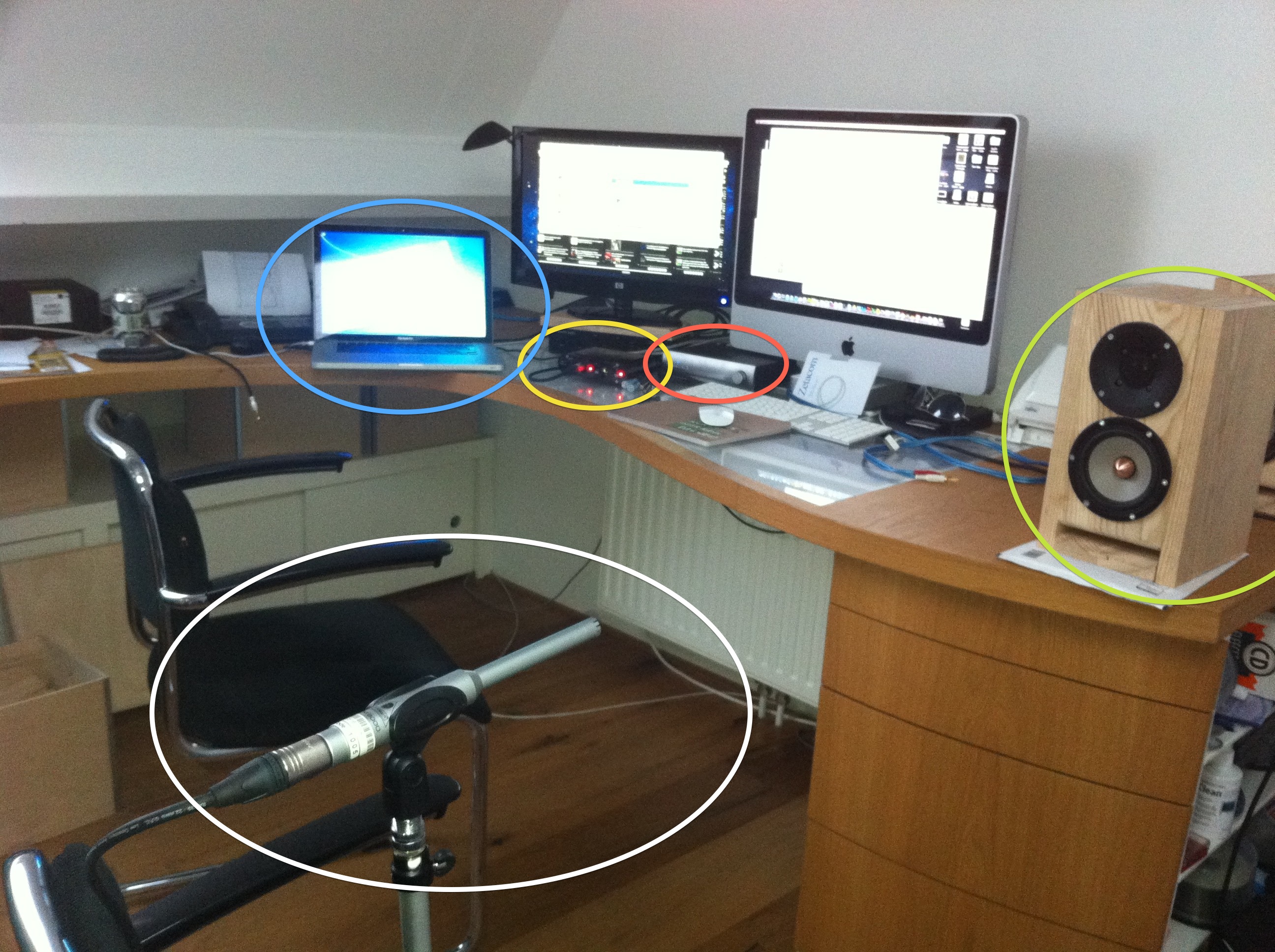

doe eens een foto van de meetopstelling.

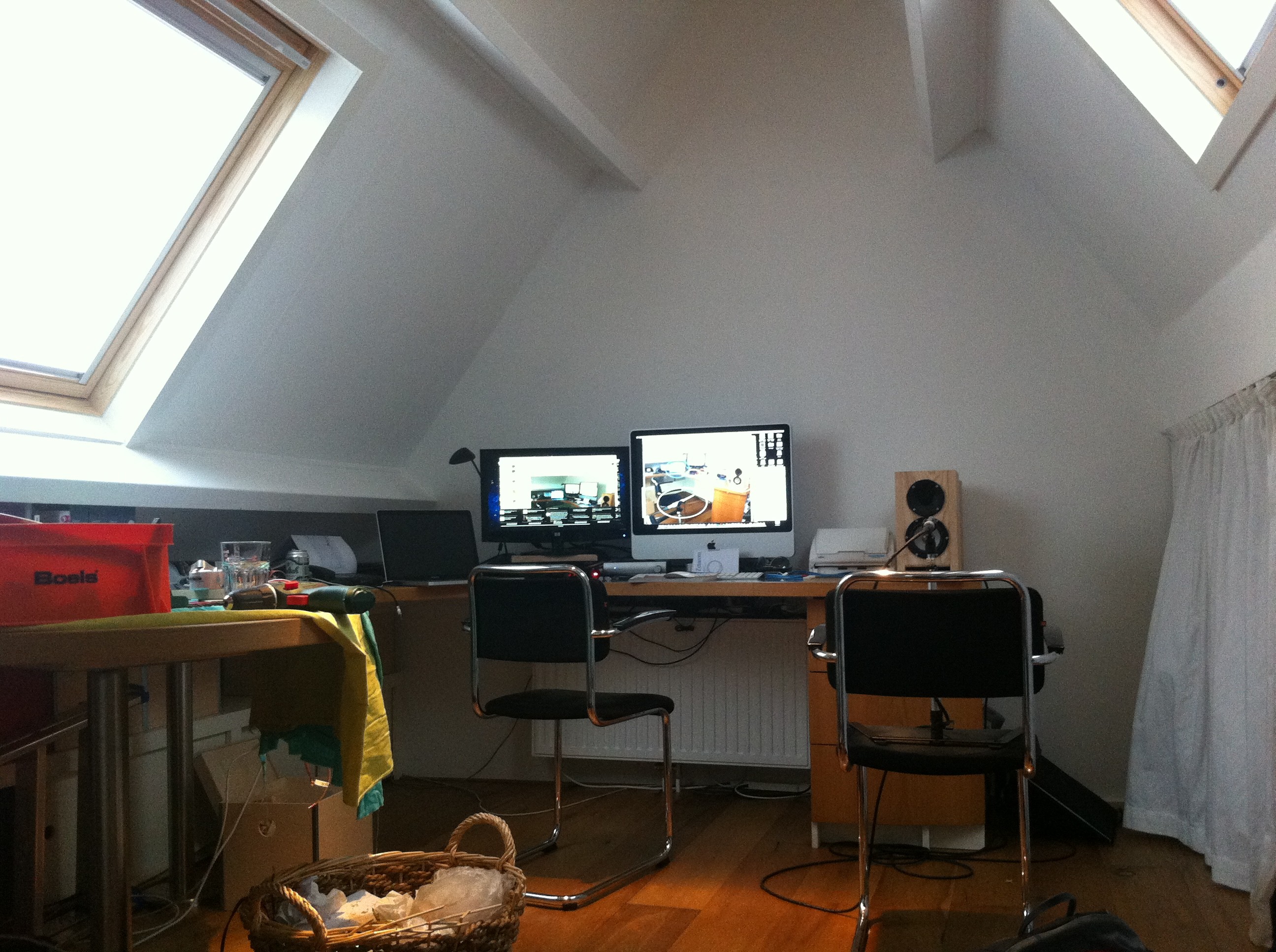

Het is waarschijnlijk niet de meest optimale opstelling zijn, maar met mijn Dynaudio Nuances kon ik al een aardig vergelijk maken met dit project.
Hier een foto van de ruimte, dat is in onze nok, dus dat zou wel eens aparte reflecties kunnen geven...
En hier een detailoverzicht van de opstelling:
Blauw = Macbook Pro met Boor Camp Windows 7 en HOLMImpulse
Geel = Microfoon USB versterker Miditech Audiolink II
Rood = Versterker Perreaux SX25i
Groen = Het 'project'
Wit = Behringer ecm-8000 met calibratiefile in HOLMImpulse geladen.
De afstand tussen de mic en Hatt is 1 meter.

Probeer de speaker nog iets verder naar voren te zetten en zet de microfoon wat dichterbij. Je moet proberen reflecterende oppervlakken te mijden. zorg dat de microfoon tussen de mid en tweeter staat.
Verder zou je ook een close range meting van beide drivers kunnen maken om de individuele respons in kaart brengen.

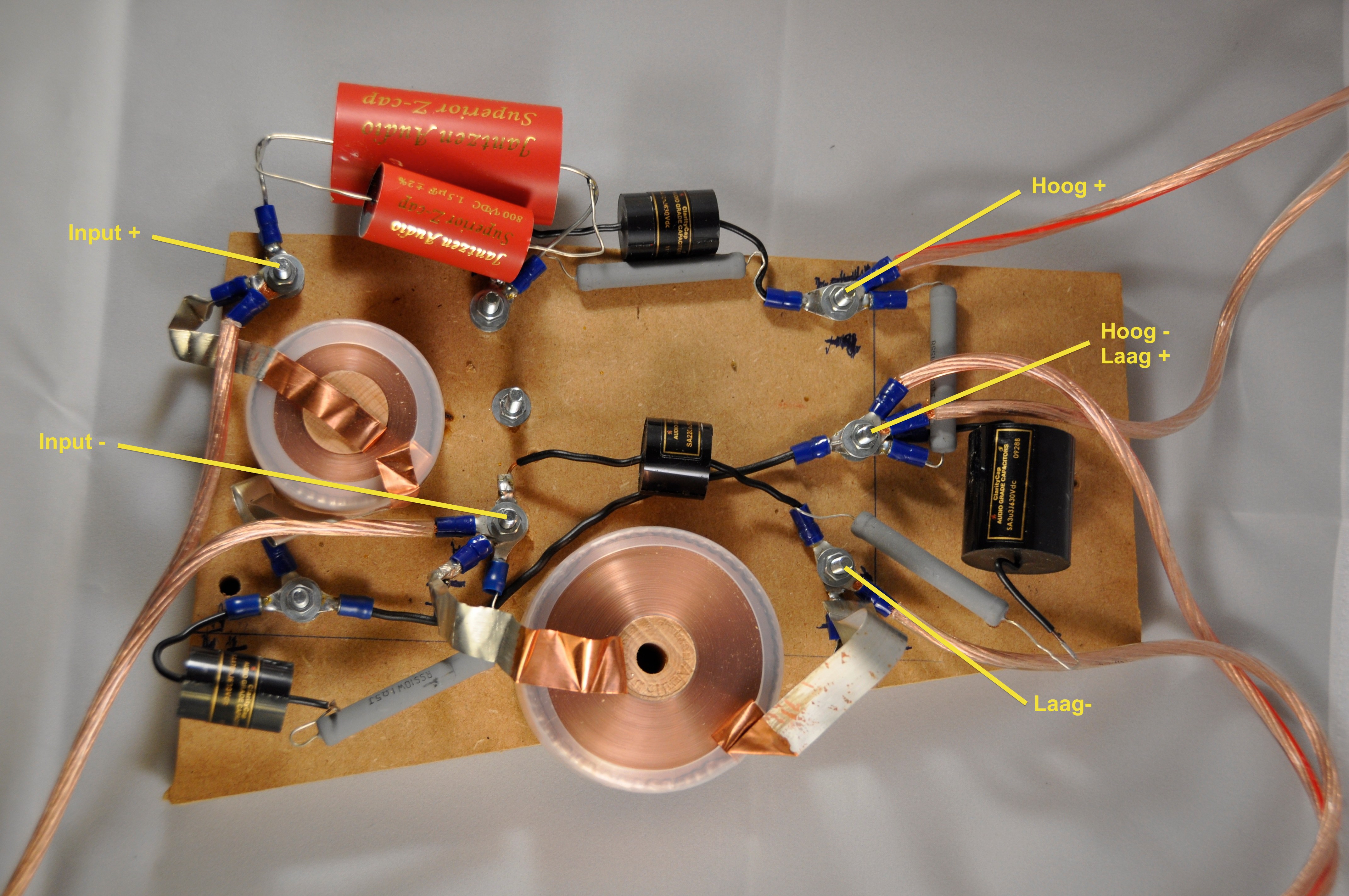

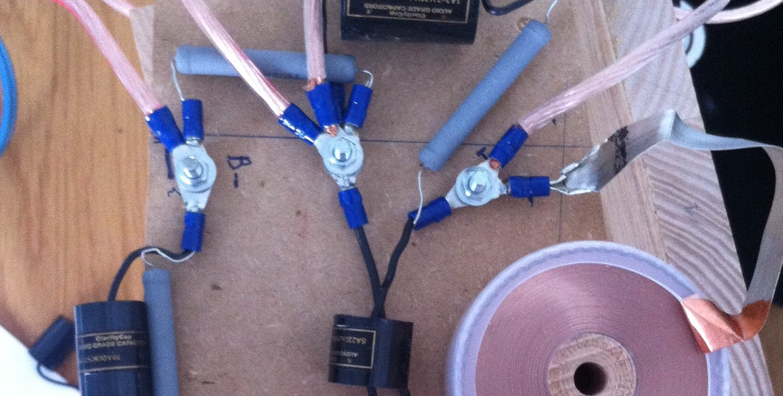

Toch nog maar ff een foto ervan gemaakt waarin je de onderdelen goed kunt zien.

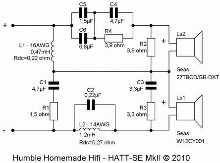

Wie wil hem voor me nalopen of ik geen fouten heb gemaakt? Ik heb het nu al 100x gedaan en hem zelfs helemaal een keertje opnieuw opgebouwd.
Zoals hij nu is:
En voor bij de hand het schema:

Berichten: 12869
Re: Tja, en nu? Hatt-SE MKII
Klopt precies. Gek dat het niet klinkt, de speakers van Tony hebben hun eigen karakter maar klinken wel altijd gewoon lekker.

Je zou bijna gaan denken dat de tweeter stuk is, het begint al 5dB beneden het gewenste niveau op 2kHz. Er gaat iets grondig fout.
Edit - die gekke dip in het hoog komt hoogstwaarschijnlijk doordat je tweeter niet verzonken ligt. Maar het grootste probleem is dat het hele hoog te laag in niveau ligt.
Laat de impulsrespons van je meting eens zien. Daaraan kunnen we zien of de units goed in fase zijn aangesloten.

Beide tweeters defect is erg onwaarschijnlijk. Het is heel moeilijk zoiets. Je filter zit goed in elkaar, daar zou het niet aan mogen liggen. Filtercomponent kan stuk zijn, is onwaarschijnlijk, maar als er wat stuk gaat met deze componenten dan zouden het de weerstanden kunnen zijn.
Het zou zelfs nog kunnen zijn dat er helemaal niets mis is. Dat als je ter hoogte van de tweeter meet dat het niveau wel correct blijkt. En dat jij gewoon gehoormatig meer hoog wilt omdat je dat gewend bent van de dynaudio.

Een vraagje aan de experts, aangezien ik zelf bezig ben met de bouw van 10 HATTs. De manier van het aansluiten van de knooppunten zoals dat hier gedaan is ziet er praktisch uit, maar heeft dat geen nadelige gevolgen voor het filter? Ik kan me zo voorstellen dat zo'n knooppunt een weerstand zou kunnen hebben.
Berichten: 14139
Persoonlijk zou ik alles gewoon solderen, is een betere verbinding.
Deze opbouw is handig als je het weer makkelijk los wilt halen, maar zal doorgaans niet nodig zijn.

markbakk schreef:
Pool om het zeker te weten de HT of de LT om en meet dan eens?
Bij een tweede-orde seriefilter wordt de tweeter vaker omgepoold aangesloten.
Bij de andere Hatt's is de tweeter ook omgepoold. Het kan zijn dat er een foutje in de het schema van het filter zit.
